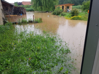

Mal eine Frage in die Runde welche Lasten kann ich mit einem größeren Hebekissen anheben bzw mit mehreren.
Hintergrund der Frage ist das letzte aktuelle Hochwasser welches bei einem Freund von mir den Hof und die angrenzende Umgebung ca 60 cm unter Wasser gesetzt hat was zur Folge hatte dass sein neu aufgebautes größeres tiny house im unteren Bereich abgesoffen ist. Gott Sei Dank war das noch nicht ganz fertig allerdings ist die Dämmung im Boden hin. So ganz tiny ist das Haus natürlich auch nicht es steht auf 8 Betonfundamenten wir haben jetzt überlegt das ganze noch einmal anzuheben entweder mit Wagenhebern ganz klassisch und unter gelegten Balken bzw Trägern oder eventuell mit Hebekissen wobei da eventuell auch die örtliche Feuerwehr mit involviert wäre.
Ob die Hebekissen haben wissen wir noch nicht... es sind also ganz schön viele Eventualitäten...... was kann man mit so einem Hebekissen also anheben und wo bekommt man die Dinger her wenn die Feuerwehr keine hat Punkt die Alternative mit Wagenhebern und Trägern läuft letztlich wieder auf Ali raus weil dann erst mindestens acht Wagenheber gekauft werden müssten kosten jetzt auch nicht die Welt aber muss ja nicht sein Punkt Gruß Christoph

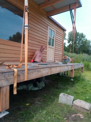

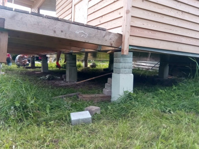

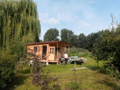

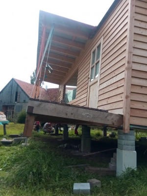

#15 Beitrag von Bustreter » 2021-08-21 12:15:09
so Leute
ich will euch nicht im unklaren lassen im Anhang die Fotos von der Hebe Aktion
die Mausefalle steht jetzt 😉
Terrasse ist in Barhöhe😋
Natürlich werden die Steine noch mit Verkleidung und Beton versehen....cirka 10 KG Rohre mir 30 cm machen aus dem Teil ein Boot... unten drunter werden Schweine leben...oder Hühner 😂😂

#17 Beitrag von Bustreter » 2021-08-23 13:30:36
Ja 4 stück....problemfrei... erst schön gefrühstückt dann schön gearbeitet dann schön geschwatzt :joke:
