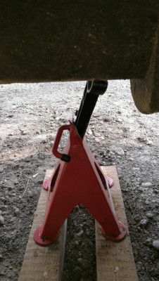

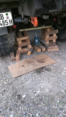

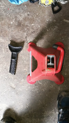

Hallo,Weickenm hat geschrieben: ↑2021-04-29 8:53:41Moin Carsten,
wie gesagt, es ging mir nicht da drum, jemanden zu ermutigen, ohne Absicherung unterm LKW zu arbeiten.
Bei mir sah das das letzte Mal so aus, als ich unterm Laster arbeiten musste:
Beim Trecker haben wir aber nur auf den neu bezogenen Reifen gewartet, drunter lag niemand.
Es ging mir nur um Rückmeldung, wie weit die Dinger tatsächlich einsinken über die Zeit, da das ja Lowens Frage war.
Gesicherte Grüße

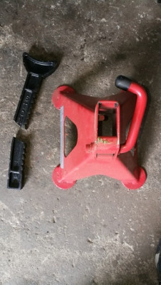

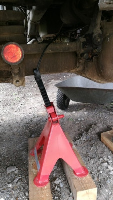

Solche Böcke hatte ich auch mal. Mein KAT stand ca 2 Monate auf den Böcken. Mit Sturm und allem. Dan abgebockt, um ihn leicht verändert wieder neu aufzubocken. Gesagt getan. Dann kurz weg gegangen um Werkzeug zu holen um die Räder zu demontieren. Da war der Adler aber schon gelandet. Jetzt habe ich keine Böcke mehr und viele kurze Balken stattdessen.
Bevor einer fragt, die Böcke zeigten keine Beschädigungen, Auffälligkeiten und schief standen sie auch nicht. Kurzum es gab keine Vorwarnung oder Anzeichen das sie versagen werden.
Ich würde also nur mehr den Chinesischen Angaben über die Tragfähigkeit trauen und solche Böcke mit Gussteilen mehr verwenden.
Ich hatte sehr viel Glück gehabt. Die Räder waren noch dran, so ist kein Schaden passiert und vor allem lag ich nicht für drunter wie geplant.

Mach ich seit Jahren auch mit Holz. Dicken Balken mal in 30 cm Stücke zerkleinert und dann unterlegen. Steht darauf besser als auf Stahl...
Gruß Michael
PS. Nicht hochkant stellen, wir wollen ja kein Brennholz spalten. Dürfte aber klar sein....
Gruß Michael

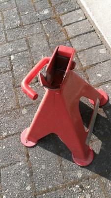

Zentralgestirn hat geschrieben: ↑2021-04-30 10:44:38
Mist, genau solche Böcke habe ich auch

Hat nicht Peter (pshtw) mal diese Böcke einem Belastungstest unterzogen und darüber hier im Forum ausführlich berichtet?
Leider finde ich den Thread gerade nicht.
Re: Aufbocken ohne Böcke?
Daran kann ich mich auch erinnern - wer der Autor war weiß ich nicht. Fazit war, dass sie deutlich mehr aushielten als man gemeinhin annimmt.
Ich hab auch so welche - einen hab ich mal gefraggelt weil sich die Kiste darauf bewegt hat - seitliche Bewegungen, vor allem bei weitem Auszug mögen die natürlich nicht - bei Belastung wie vorgesehen sind die vollkommen unauffällig. Ich würde da aber auch nix Monate lang drauf abstellen, dann kommen die seitlichen Belastungen (die Windlast bei so einer „Fertiggarage“ wie unsere Kisten nunmal sind, ist schon recht hoch) wofür die halt nicht gebaut sind und dann macht’s knack….

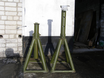

Ich habe meine von ebay - ex Bundeswehr.
Die sind sowas von massiv und für die Last gebaut.
Zur Not helfen immer ein paar sauber geschnittene Holzstämme.
Die sollten aber schon mindestens 30cm Durchmesser haben sonst kippen die weg.
Und Böcke nicht im Baumarkt kaufen. Das ist Schrott.

Ohne mich weiter äussern zu wollen:
Den gleichen Bruch an einem gleich aussehenden 4-Füße Bock hatte ich auch, angegeben waren 12. To. Belastbarkeit, Belastung mit Sicherheit keine 3 Tonnen, aber leicht schiefe Belastung halten die nicht aus. Die restlichen 3 werden nur mehr am PKW verwendet ...
Liebe Grüße aus Graz!
kawahans

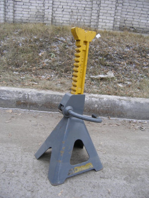

Da die BW mehrere Bockarten im Angebot hat - welche genau meint Ihr denn als Ersatz für die Stahlblech-Gussteile ?
