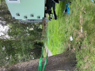

Mit dem normalen Scherenwagenheber hat es nicht geklappt.
Heute haben wir es horizontal mit einer großen Ratsche versucht. Das Fahrzeug hat sich bewegt. Die Kufe nicht. 😂

#35 Beitrag von Ulf H » 2020-07-18 9:07:41
... alle Schrauben draußen? ... Zeit ist dein Freund ... auf Spannung bringen und warten, der Kleber gibt nach und nach auf ...

Auf dem Bild kann ich die Situation schlecht erkennen, aber wenn Du ein Schälmesser (oben im Thread beschrieben) nutzt, dass Du mit Kettenzug, o.ä. ziehst, gehts es sehr einfach.
Ich habe damit ca. 10 min. (Netto, ohne Rüstzeit) pro Kufe benötigt. Ohne Gewalt, ohne Schäden am Shelter.

Hallo, die Lösung mit dem Messer finde ich exzellent! Das beste was hier vorgestellt wurde imho. Kraft hat beim Lösen der Kufen nichts verloren. Auch nicht die Kraft die entsteht wenn die Kufe ca. 1/3 gelöst wurde und man weiter zieht ohne die bereits herunterhängende Länge abzustützen (Delaminstionsgefahr).
