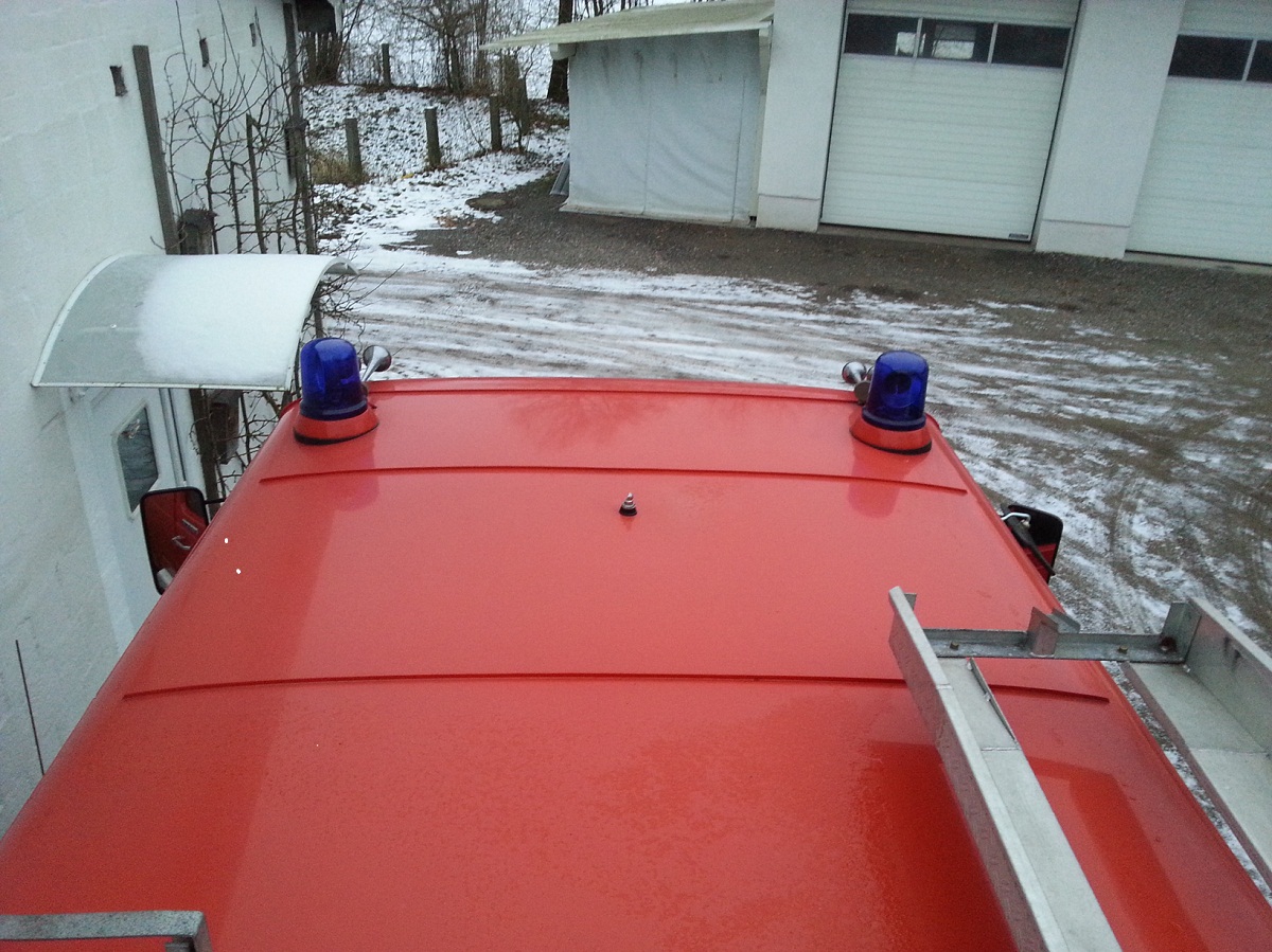

ich bin seit kurzen ein sehr, wirklich sehr stolzer Besitzer eines Magirus Deutz 192 FA11(Bj.82) in fast tadelosen Zustand.
-Gerne würde ich anstelle der blauen Rundumleuchten(müssen ja weg oder abgedeckt werden) orange Gläser verbauen, habe aber so meine Probleme die "Richtigen" zu finden bzw. zu bestellen.

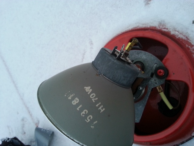

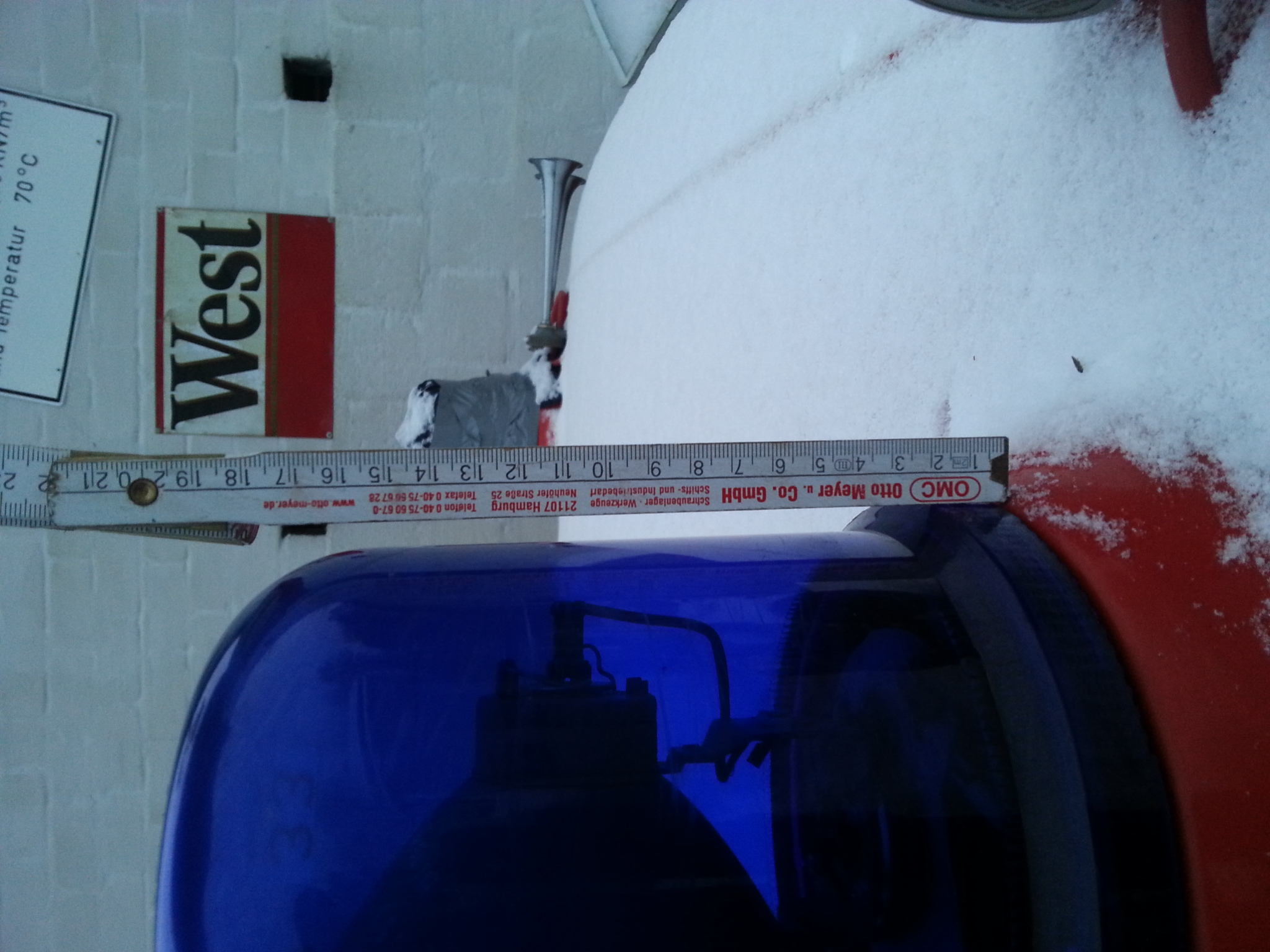

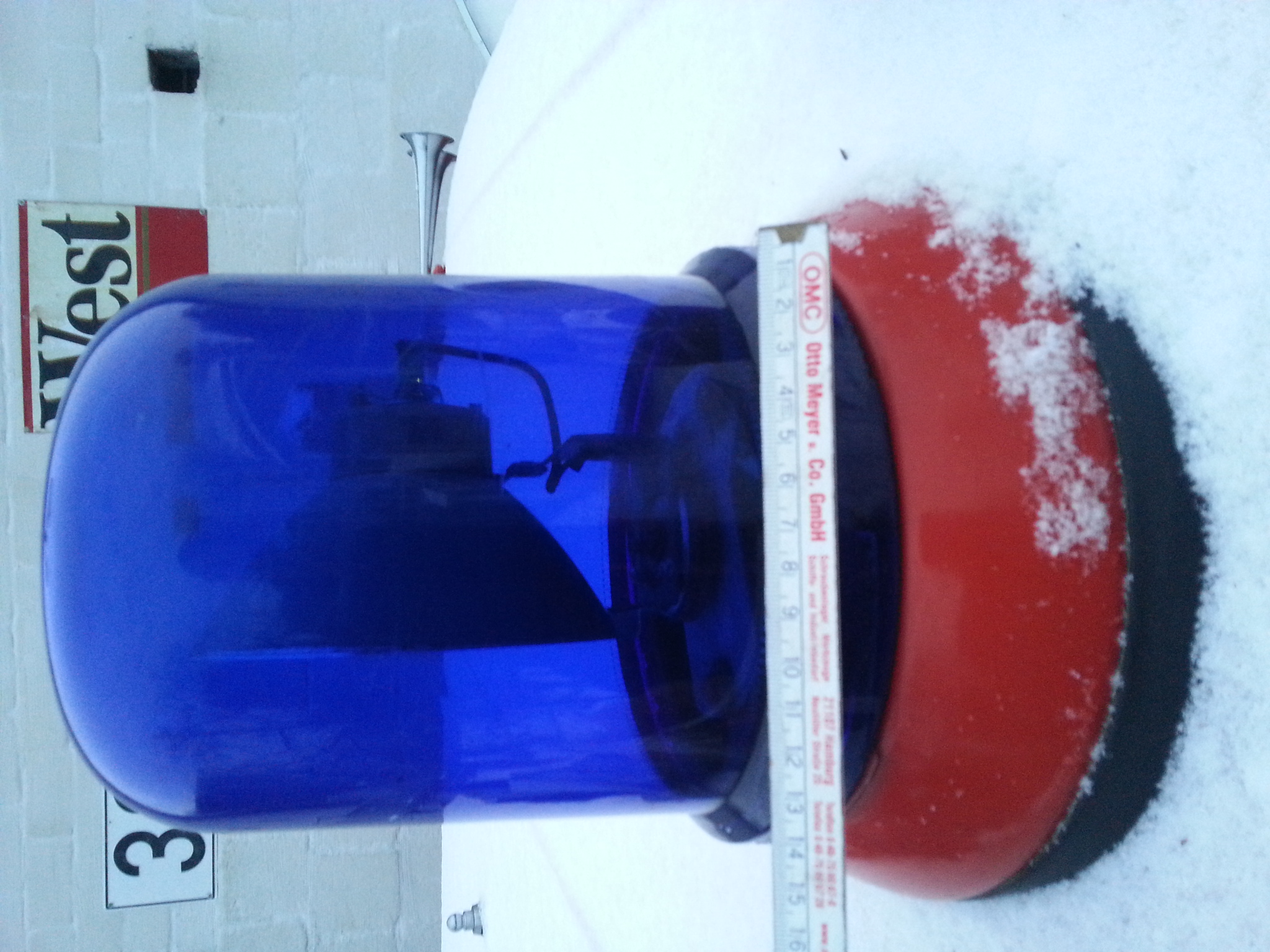

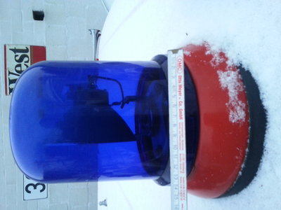

Ähnlich wie hier im Forum schon mal beschrieben finde ich keine Typenbezeichnung ausser auf den blauen Hauben CH1 128001 und CH1 128002.
Die Haube ohne Sockel ist ca.14cm im Durchmesser und ca.20cm hoch.
Auf dem Reflektor steht 753181 H1 70W.
Ich habe bei Hella orange Hauben für die KJL 80 mit der Nummer 9EL855097-001 bestellt, die waren falsch(zu gross).
Aber welche brauche ich denn nun, habt Ihr da vieleiche eine Artikelnummer/ Hersteller usw.... oder hatt noch jemand welche zu veräußern?????

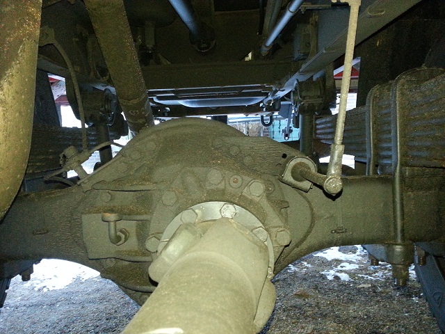

- Komischerweise hat mein Feuerauto an der Hinterachse keine Diff. Sperre(Geländeuntersetzung ja, Längsdiffenzial ja)...... gibts das öfter, ich habe noch kein MD von der Serie ohne Hinterachsdifferenzial gesehen oder gefunden????? (Oder haben die Achsen bereits eine gewisses % dauerhaft gesperrt??)
Wo bekommt man denn da eventuell eine Achse mit Sperre?????????

Ja.Eilotta hat geschrieben:- Komischerweise hat mein Feuerauto an der Hinterachse keine Diff. Sperre(Geländeuntersetzung ja, Längsdiffenzial ja)...... gibts das öfter
Auf die Schnelle gefunden: http://www.allrad-lkw-gemeinschaft.de/p ... 31&t=34149
Du kannst viele Themen zum 170D11 auf Dein Fahrzeug übertragen. 192er sind etwas seltener, daher spuckt die Suchfunktion vermutlich nicht so viel dazu aus, aber wie gesagt, nimm einfach die Diskussionen zum 170er, das passt ganz oft.
Re: gelbe statt blaue Rundumleuchten, div. andere Fragen MD1
Nachrüsten müsste gehen, du müsstest entweder das Gehäuse der Achse gegen eines mit Öffnung für die Sperrenmimik tauschen oder das vorhandene aufbohren an der richtigen Stelle. Vielleicht auch die ganze Achse tauschen. Es gibt also mehrere Möglichkeiten, wie so oft.Wilmaaa hat geschrieben:Ja.Eilotta hat geschrieben:- Komischerweise hat mein Feuerauto an der Hinterachse keine Diff. Sperre(Geländeuntersetzung ja, Längsdiffenzial ja)...... gibts das öfter
die HA-Sperre wird mit Luft geschaltet, einen entsprechenden Zugschalter hatte man direkt neben die Lenksäule gebaut.

Hier ist noch was aus dem Archiv über die Hecksperre, inkl. Link zum Umbaubericht von Wolf (hach, das waren noch Zeiten
http://www.allrad-lkw-gemeinschaft.de/m ... =2&t=13744
(Nachtrag: Sorry, sehe grad, dass der Link zu Wolfs Bericht nicht mehr funzt.)
Nachtrag II: http://www.allrad-lkw-gemeinschaft.de/m ... 12&t=11498 Es findet sich doch alles irgendwie wieder

Danke für die links in Bezug auf die fehlende Diff.Sperre an der Hinterachse.. Umbauen würde ich mir da aber nur eine komplette Achse zutrauen..

... gelbe Rundumleuchten darfst Du offiziell auch nicht haben ... meine hat so auf TÜV-liche Anordnung hin einen Pariser bekommen ... jetzt mach ich damit schummriges Grünlicht ...

zu den gelben Kappen: wenn die KLJ80 zu groß sind, kommt eigentlich nur noch die KLJ70 in Frage - könnte vom Foto her hinkommen. Wenn Du Wilmaaa nett fragst, geht sie vielleicht heute Abend bei uns in den Keller und misst die 70er und die 80er Kappen im Lager mal aus (ich bin gerade unterwegs)

Also,
die Haube der KLJ70 hat einen Durchmesser am Gewinde von 132 mm und ist 150 mm hoch. In gelb hat sie die Nummer 9EL 852 061-011 - allerdings in klar und nicht mit Optik wie Deine zu große Lichthaube.

Hallo Eilert,
probiere Deine Hauben nochmal, die Blaulichter sind definitiv KLJ 80!
Jörg

danke für Eure Hilfe...
aber irgenwie passt das alles nicht wirklich zu meinen Leuchten....
es sei denn, Wilmaaaa, Du hast die Höhe anders gemessen wie ich... der durchmesser scheint ja zu passen
und für die 80er habe ich ja wie am Anfang beschrieben bestellt, die war aber mehr als zu gross vom Durchmesser und auch eckiger und nicht klar...... vieleicht hast Du da eine andere Artikelnummer für mich, ich finde nur die (und Hella anscheinend auch)
wenn ich nichts finde, werde ich halt auch Überzieher bauen....
danke und gruss Eilert

Ich muss meine blauen Kappen abdecken, was einen Aufbewahrungsort für alte Socken sicherstellt. Diese müssen ca alle 2 Jahre ersetzt werden, weil UV-Strahlung.
