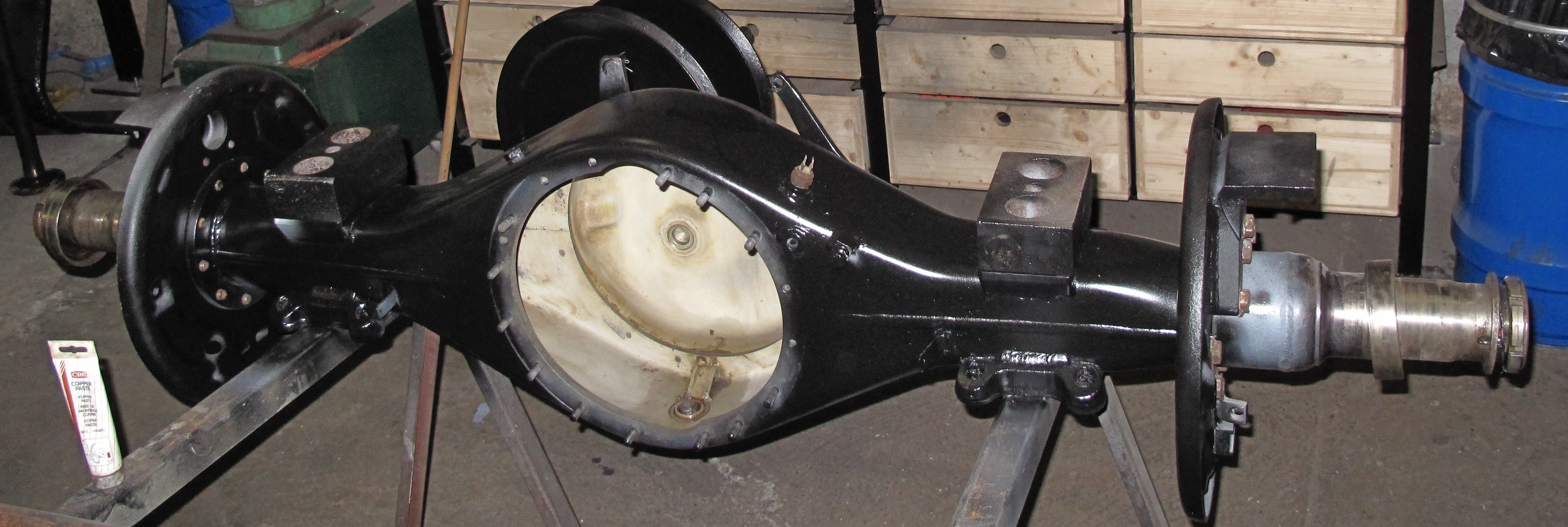

#16 Beitrag von Royalhacker » 2012-04-13 14:24:44
Mit Schaltmuffe meine ich das ding, welches im Getriebe von dem Hebel hin und her geschoben wird. Ich schau nach ob ich noch ein Bild habe...
Bez. Kontrolllampe -> An diesem Bild kannst du schön erkennen wo genau der Schalter sitzt.

#17 Beitrag von moetheone » 2012-04-23 0:04:36
Royalhacker hat geschrieben:Bez. Kontrolllampe -> An diesem Bild kannst du schön erkennen wo genau der Schalter sitzt.
also wieder ein Problemchen weniger ;-) Kontrolllampe geht wieder, nachdem ein Kabelbruch hinten bei der Abzweigung vom Kabelbaum zum Schalter gefunden & behoben wurde :D
Danke!
