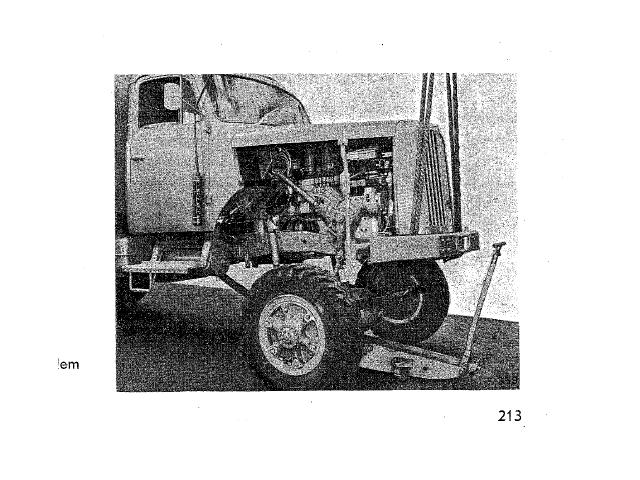

#8 Beitrag von scynet » 2007-06-20 10:17:15
Bild[/img]
Den Text hats gelöscht,
Vorsicht ist geboten am besten wirklich gute Böcke mit Sicherheit unterstellen, das Photo zeigt mein Werkstatthanduch, der Rahmen wird mit nem Kran angehoben und die Achse mit nem Rangierwagenheber unterstellt, danach werden Bolzen und Briden gelöst (Briden müssen nicht) und man könnte die Va rausziehen ohne unterm LKW rumzukriechen.
So ein LKW auf der Figur kann den Haarschnitt beeinträchtigen.
Viel Glück ALF
Zuletzt geändert von scynet am 2007-06-20 10:22:07, insgesamt 1-mal geändert.

#19 Beitrag von scynet » 2007-06-22 10:44:26
Jedenfalls wurde grossen Wert auf Sicherheit gelegt, da liegen Handschuhe auf dem Rad.
Gruss ALF
