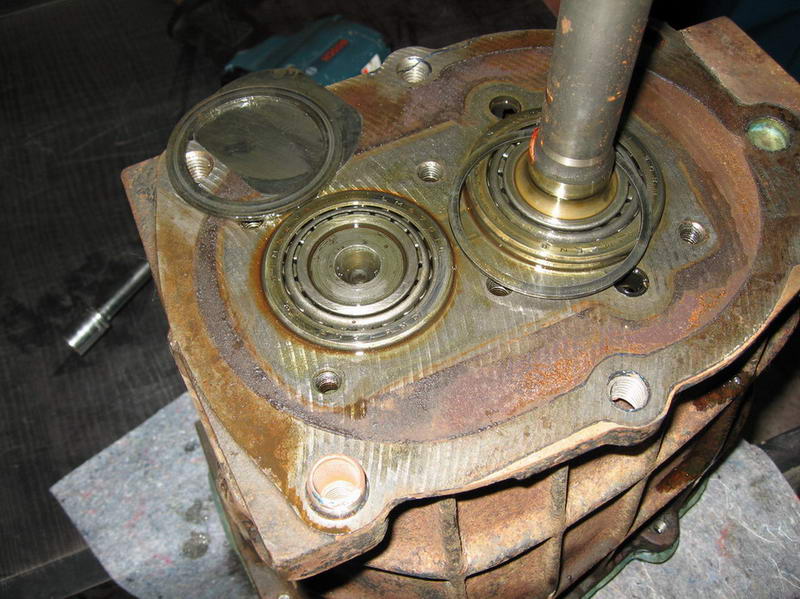

Eine Standard-Paßscheibe geht nicht? In der Größe wär das dann 105x130x1.0.
Beim Laser- oder Wasserstrahlschneider was passendes machen lassen dürfte aber vermutlich auch günstiger sein.
Robert

was sind denn 'Standardpaßscheiben' ?
Wofür werden die normalerweise engesetzt ?
RobertH
Beiträge: 872
Wohnort: LOS<->MEI
#23 Beitrag von RobertH » 2007-06-08 13:51:29
Paßscheiben kenn ich zum Beispiel aus Getrieben um eine definierte Vorspannung auf Lager zu bekommen oder Spiel auszugleichen.
Gibts zum Beispiel hier
Also im Prinzip genau zum selben Zweck wie von Dir vorgegeben.
Allerdings sind die Teile relativ teuer da auf Präzision gefertigt und m.E. aus gehärtetem Material. Wenn es also nicht aufs My ankommt ist die Idee mit dem Laserschneider sicherlich universeller und günstiger. So groß werden die einwirkenden Kräfte ja vermutlich nicht sein, dass es den Blechring dann verformt.
Robert

Nachtrag : ich meinte sowas hier :
Robert
