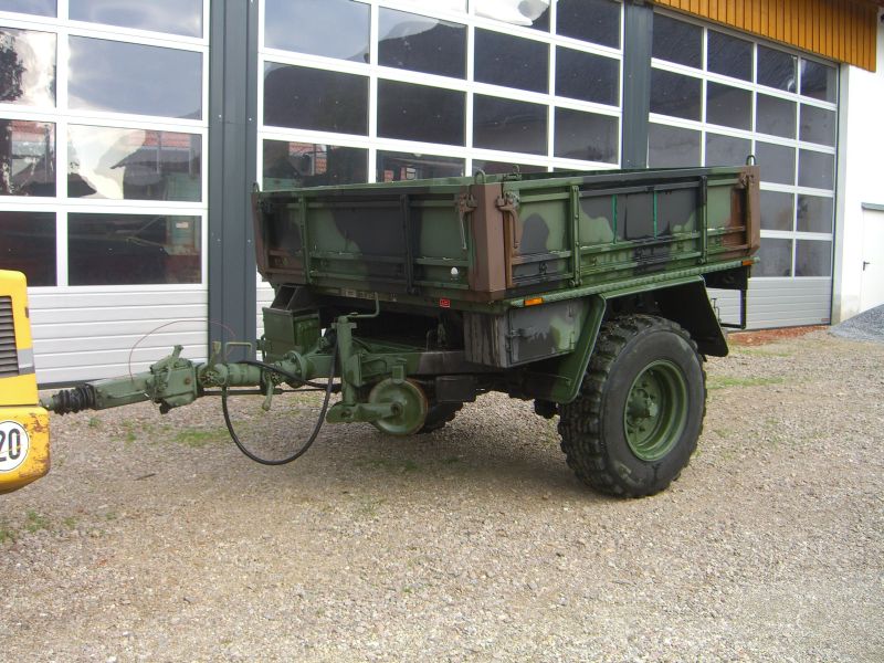

Weiß jemand zufällig, ob man diese Hänger in der auflaufbebremsten Version auf eine höhere Zuladung aufgelastet bekommt?
Meines Wissens ist da ja eine 5 Tonnen bergische Achse verbaut.
Die im Schein eingetragene Zuladung ist ja nicht grad der Hit.
Wenn ja, hat vielleicht jemand ne Briefkopie oder kennt jemanden, der sowas schonmal gemacht hat?
Hat da schonmal jemand nen LAK II draufgesetzt? Fotos?
Danke für evtl. Anregungen.

Moin Moin
Meinst du zufällig diesen hier ????
Der Anhänger hat eine 5.9t Achse. Vom Rahmen her ist 3,5t auch
kein wirkliches Thema.

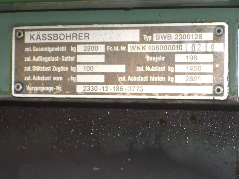

Der Knackpunkt ist die Auflaufeinrichtung. Hier steht auf dem
Typenschild 2.8t.
Ich hab deshalb bei Alko mal nachgehakt. Es war mehrfaches
Nachhaken notwendig, bis zu mal mit Preisen um die Ecke
kamen.
Hier mal die Antwort:
Typenschild 2.8t.
kamen.
GrußSehr geehrter Herr XXXX,
nach Rücksprache mit unserer Technik können wir Ihnen bezüglich des Test auf 3500kg folgendes mitteilen:
Da es sich um eine höhenverstellbare Deichsel handelt, muss für die Auflaufbremse auf unserer Pulseranlage ein Dauertest durchgeführt werden. Hierbei muss eine neu AE verwendet werden, welche nach dem Pulserversuch zerstört ist. Eine reine Neuberechnung ist nicht ausreichend.
Hierdurch ergeben sich folgende Kosten:
Auflaufbremse 2,8 BW 1960,00 €
5 Tage Pulser = 120 Stunden 10680,00 €
Stundennutzungspreis 89,00 €
Kosten div. Arbeitsmaterial ca. 200,00 €
Kostenpauschale Arbeitsaufwand 370,00 €
(Pulsereinstellung, Gutachten etc.)
ca. 5 Stunden á 74,00 €
Preise zuzüglich Steuer. Der Betrag ist vor Durchführung des Test zu überweisen. Da der Pulser sehr stark ausgelastet ist, haben wir eine Vorlaufzeit von ca. 6 Monaten. Es kann jedoch nicht garantiert werden, dass ein positives Ergebnis erreicht wird.
Da es sich um eine Sonderdeichsel für die Bundeswehr handelt, dürfen wir Ihnen die alten Prüfunterlagen nicht zur Verfügung stellen.

Ganz sicher kann die Deichsel mehr ab. Ich hab mit dem Baurat
vom hiesigen TÜV gesprochen. Der würde den Anhänger sofort
auf 3.5t auflasten wenn auf der Auflaufeinrichtung 3.5t steht.
Er kann sich auch nicht vorstellen, daß dazu an der Auflaufbremse
etwas geändert werden muß.
Wenn man sich die Kostenausstellung anschaut, dann sieht man,
daß Al-Ko einfach nicht will.
Kann man machen nix dran.
