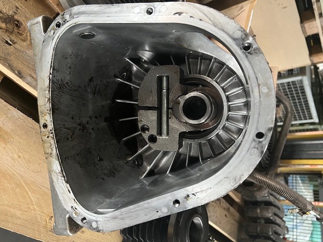

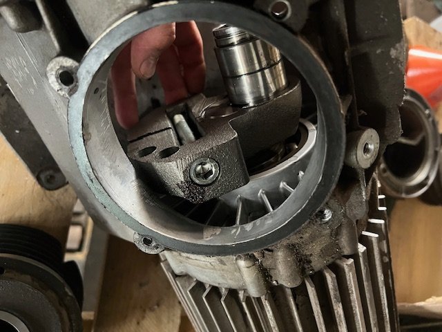

Jetzt braucht man ja auch zum Restaurieren Druckluft. Da ist mir ein Kompressor von Mahle über den Weg gelaufen, den ich gerade aufhübschen will. Ich habe jetzt den Verdichter auseinander genommen. Jetzt bin ich an dem Hubzapfen, der auf der Welle vom Emotor sitzt und bekomme den net ab. Die Schraube bekomme ich nicht auf. Gibt es jemanden von Euch, der das schon gemacht hat und könnte mir vielleicht einen Tip geben, wie ich das hin bekomme?

Hallo, an alten Motorrädern schraube ich auch schon ewig. Hast du ein Bild von der Situation? Ansonsten ist es schlecht Tipps zu geben. Wärme vom Autogen-Benner hilft oft.

Anbei zwei Bilder. Mit einem Brenner habe ich es schon versucht. Vielleicht ist das mit einem enormen Drehmoment angezogen?

Ich kann das Gewinde leider nicht richtig erkennen. Kann es (warum auch immer) evtl. ein Linksgewinde sein?

Ne, kein linksgewinde. Ich geh jetzt mal mit mehr wärme hinvielleicht hilft das.

Die Schraube wird mit Loctide im Gewinde fest geklebt sein. Wärme und versuchen zu bewegen. Notfalls die Schraube mit dem Brenner zum Glühen bringen, abkühlen lassen, versuchen zu lösen.

Sodele, die Schraube ist draußen. Ich habe jetzt vollgas mit der Flamme auf das Gewinde gehalten und mit dem Schlagschrauber dann gleichzeitig gearbeitet. Hat funktioniert.
