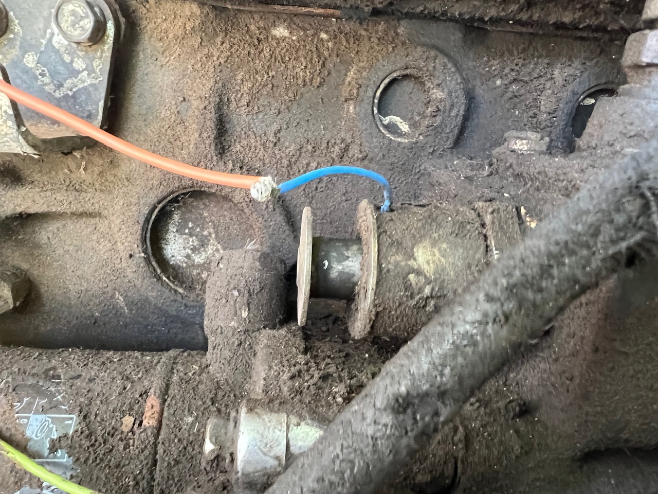

Danke nochmal für die wertvollen Tipps. Dank euch war das abstellen direkt an der ESP kein Problem.
Dort gibt es einen Kolben, den man manuell rein drücken kann. Da ist auch ein fast abgerissenes Kabel dran, das muss bestimmt irgendwohin verbunden werden mal sehen.
Aus dem „schnell abholen“ heute ist dann aber dennoch eine Quälerei geworden, weil nachdem der Bagger einmal lief und ich den wegen Dieselverlust abgestellt hatte, sprang der natürlich nicht mehr an.
Nach vielem hin und her, war es die Masseverbindung die nix taugte. Klassiker. Denkt man vor Ort aber trotzdem nicht sofort dran.
Egal, nichts was sich nicht reparieren ließe. Der Bagger ist also bis auf die leere Batterie und zwei/drei Kleinigkeiten in Ordnung. Dazu gibts 4 Löffel (einer montiert).

das Masseproblem konnte ich lösen. Die Verbindung zum Chassis von der Batterie war einfach total vergammelt. Geht wieder.
Was übrig bleibt, ist das abstellen des Motors. Ich kann an der ESP einen Kolben reindrücken, der Motor geht sofort aus.
Da kommt aber ein Kabel raus, Gegenstück habe ich leider nicht gefunden.
Habe das Ende probeweise auf Masse und auf Plus gelegt. Passiert nichts. Hätte erwartet, dass der Kolben einfährt.
Jemand eine Idee was das ist, gibt es das als Ersatzteil?`
Es ist wohl ein Mitsubishi K3B Motor.
Wahrscheinlich das hier? Erscheint mir nur sehr teuer.
https://www.tracpartz.de/stop-solenoid- ... se-ih.html
Herzlichen Dank :-)

auf den Bild der Anzeige sieht man zwei Kabel. Wird ein Elektromagnet sein
[urlhttps://shop.atx-motorparts.de/absteller-fuer-mitsubishi-l2e-l3e-s4l-2-k3e-k3d-k4.html]etwas günstiger[/url]
Korrekt, war direkt nachsehen, der Magnet hat auch zwei Kabel, das andere ist aber unfassbar kurz abgebrochen.
Hab extra nochmal gesäubert.
*edit* hab jetzt mal einen beim Ali bestellt. Kann ich den Magnet einfach rausschrauben oder kommt dann Diesel raus?
