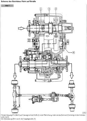

Naja, Drehzahl ungleich Drehmoment.
Wenn nur eine Achse angetrieben ist, dann haben auch beide die gleiche Drehzahl und das Drehmoment ist 100:0 verteilt.
Kurvenfahrt betrifft linke und rechte Räder und vorne/hinten. Das regeln die Achs-Differentiale, solange die nicht gesperrt werden.
Hier mal ein Schnitt. Oben Eingang, unten links und rechts Ausgang
