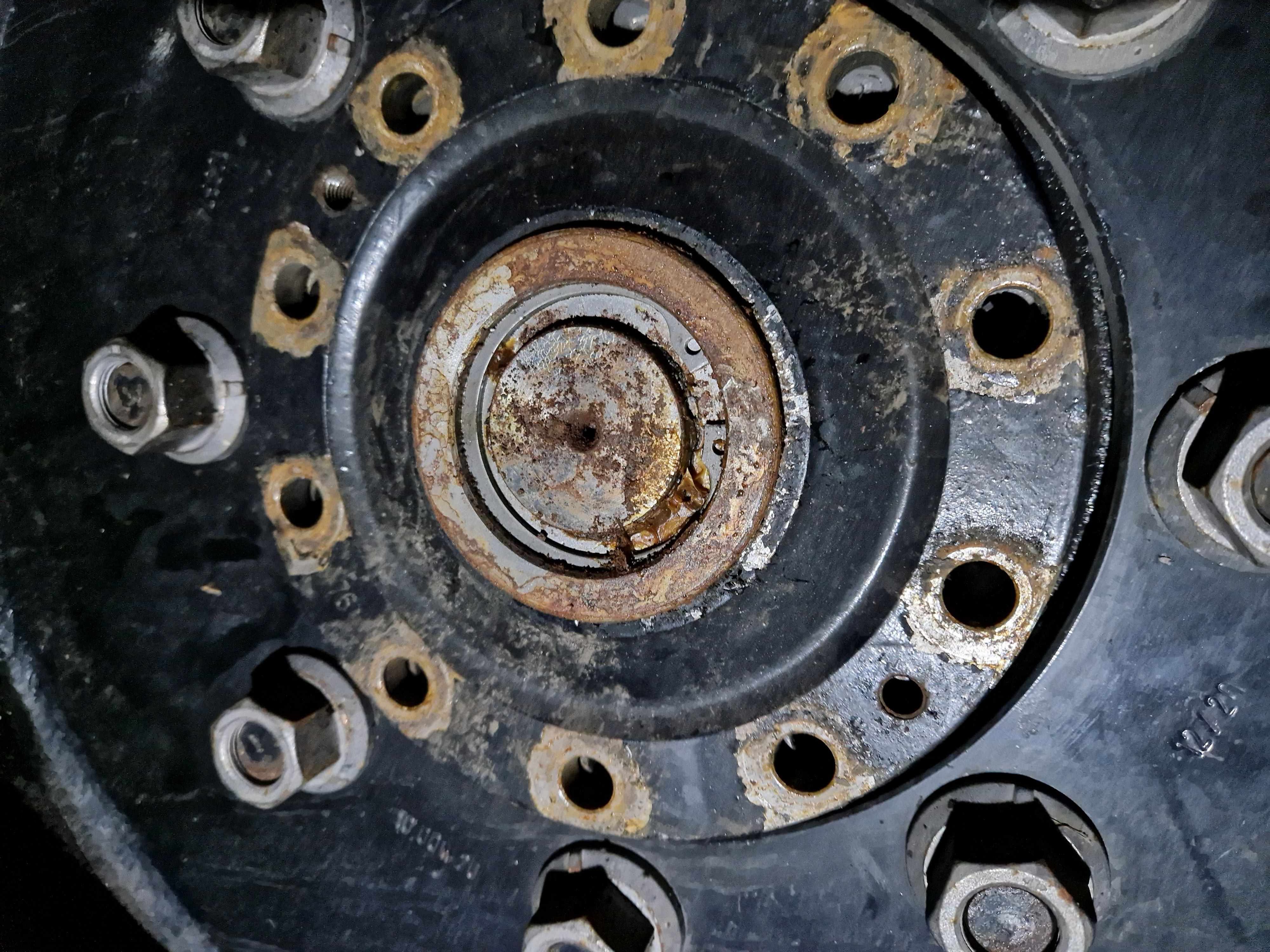

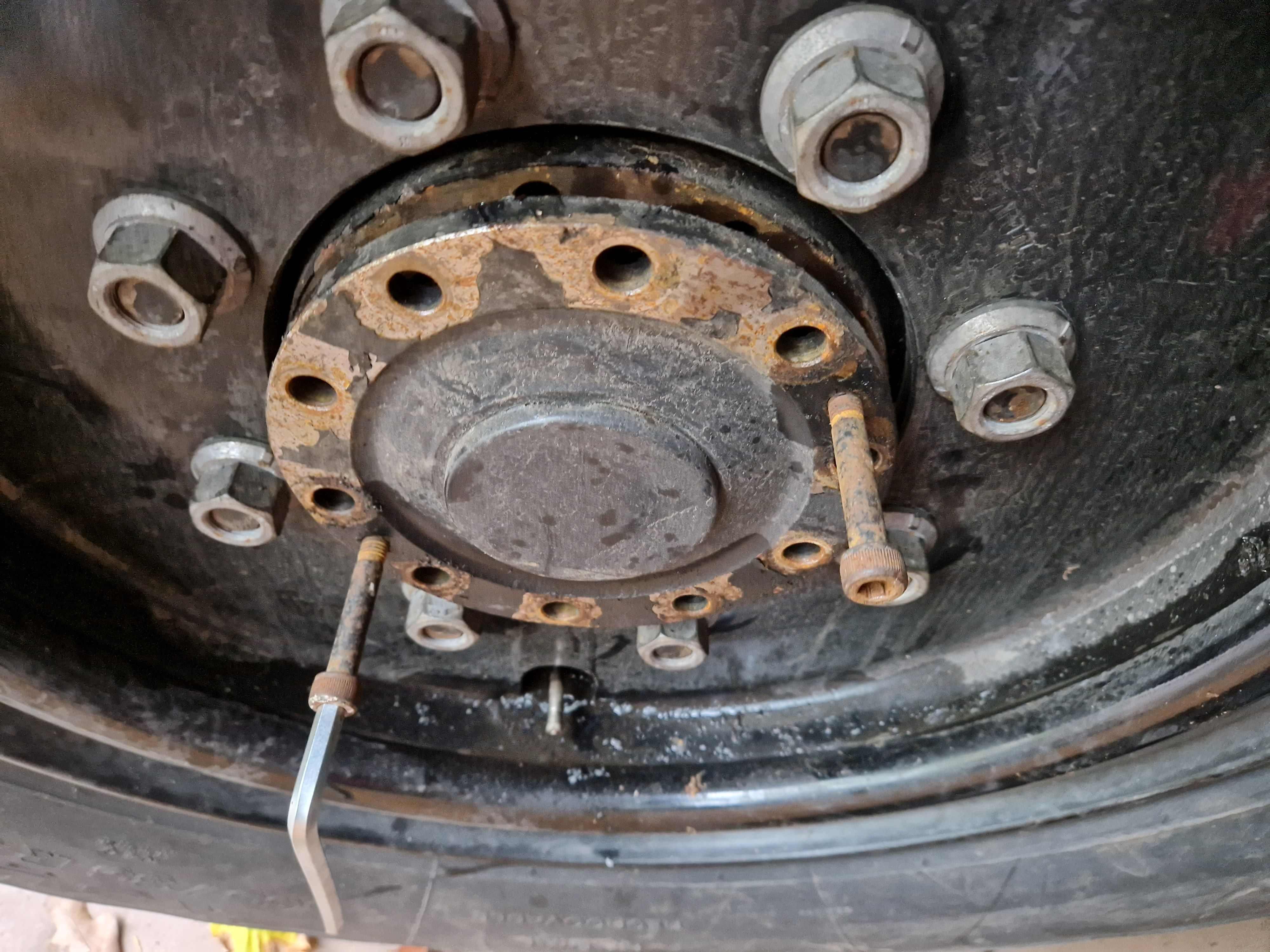

heute haben wir versucht, die Doppelgelenkwellen der VA auszubauen.Nabendeckel.jpg[/attachment] Das gestaltet sich ziemlich aufwändig. Um an den Sprengring, der die Welle sichert, heranzukommen, mussten wir den Staubschutzdeckel zerstören. Weiß jemand, wo ich so was herbekomme? [attachment=1] Oder hat vielleicht eine Idee, wie man die Doppelgelenkwelle ausbauen kann, ohne die Achse zu zerlegen?

die Bilder verstehe ich nicht ganz… erst muss die Kappe runter, dann muss der Sicherungsring raus, um an die Dichtung zu kommen. Dann erst kann die Mitnehmerscheibe abgedrückt werden.
Warum sind die Räder noch dran?
So weit ich das weiß geht die schnelle Methode nur bei der Achse mit Tragring… ?
Die Radbolzen sind zu kurz….
Gruß vom Nils

die Staubkappen kann man eigentlich zerstörungsfrei herunter hebeln, wenn man das mit Gefühl macht. Frag mal bei Iveco, würde erwarten, dass es die Kappen noch gibt.
Die Achsschenkel müssen am Achsschenkelbolzen getrennt werden, das ist immer so. Wie soll das denn sonst gehen?
Die Radmuttern sind für deine Radbolzen nicht geeignet.
MlG

Achsschenkel müssen nicht zwangsläufig am Bolzen getrennt werden . Bei den kleineren Magirus-Achsen z.b. reicht es vollkommen aus , den Tragring vom Achsrohr zu lösen . Dabei wird noch nicht einmal die Bremshydraulik geöffnet .
@Arnulf : In deinem Fall muss die Achse halt komplett auseinander. Was Magirus alles so verbaut hat , ........ich bin immer wieder erstaunt.
-Die Deckel hast du nun ja bereits erledigt
1) den Seegering entfernen
2) die Steckachse ein Stückchen rausziehen , dann kann man die zwei Keile, die die Welle sichern , entfernen
3) den Nabendeckel lösen und abziehen
4) Je nach Gusto und Infrastruktur den Bremsschlauch entfernen
5) Spurstange und gegebenenfalls die Lenkschubstange demontieren
6) Die Achschenkelbolzen ziehen (dabei auf mögl. Distanzscheiben achten )
7) den Achsschenkel abnehmen
8) die Steckachse ziehen
Das ist es im großen und ganzen ......

ach stimmt… das ist ja nicht nur eine Dichtung sondern auch die zwei Keile… die Welle mit einem Montiereisen etwas nach außen schieben dann kommen die von allein.
Hast du dafür eine Rep. Anleitung? Ich kann dir gern eine schicken.
