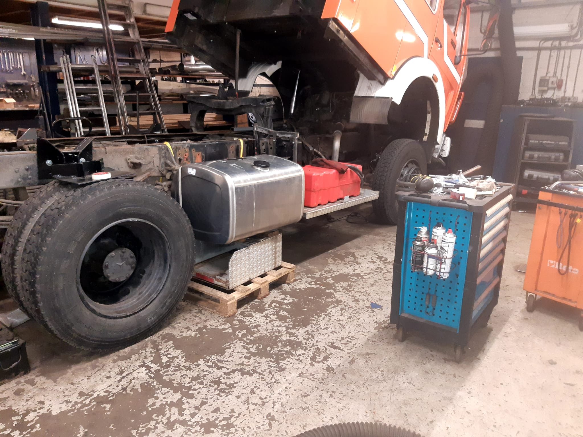

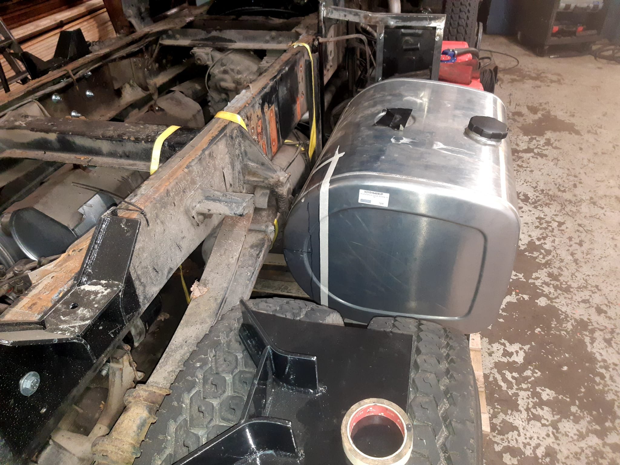

In zwei wochen wirdein tank gekürzt und ein ecke aus die neue alu-tank genomme.
Zwei Volvo tanks gekauft ( Aluminium )
Grüsse Willem

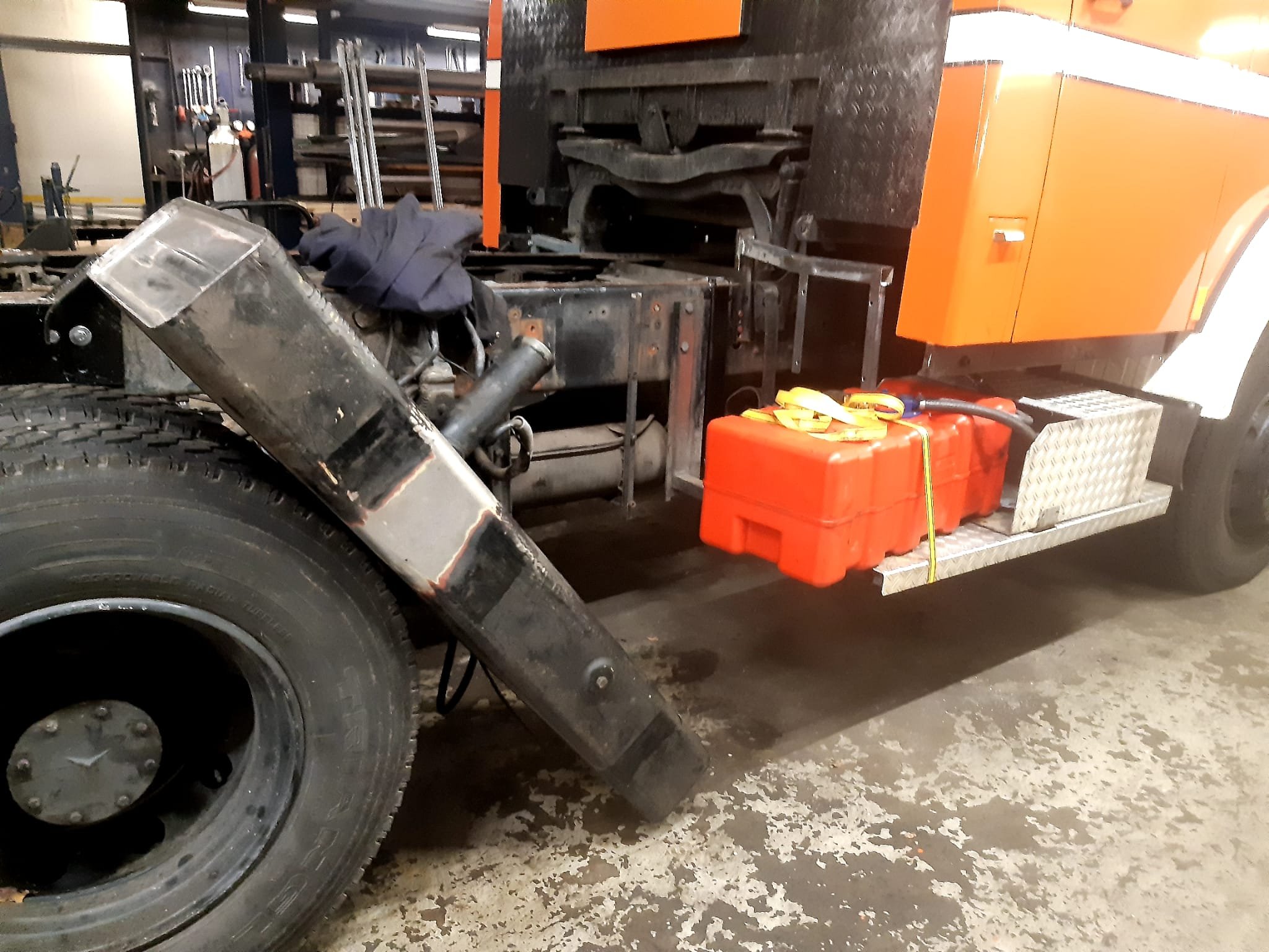

Der Ziegler tank ist 125 ltr. und wenn er 45 cm gekürz wird bleibt ungefähr 70 / 80 ltr. übrig. Hinten, 10 a 15 cm von oben kommt auch ein loch mit verschraubung. Zwichen die kleine und grosse tank rechts kommt ein überlaufschlauch. Diesel abnehmen aus der grosse tank rechts. Rücklauf in die kleine tank und wenn er voll ist läuft die diesel wieder züruck in die grosse. Nur ein ganz kleine hahn macht es möglich umzuschalten und die kleine wird benutzt.
Die grosse von Jens wird +/- richtig. 45 cm kürzen und dann bleibt 98 cm länge.
Hintere halter geht ein bisschen nach vorne und dann geht's genau.
Die neue tanks sind 255 ltr. Die tank rechts verliert ein bisschen ( 10-20 ltr ) weil hinten eine ecke raus muss wegen der vordere aufhängung von der blattfeder.
Totaal hat unsere dann 255 ( links ) + 235 ( rechts ) und die kleine 80 ltr.
Grüsse Willem

Tank ist aus VA hat mein schweisser gesagt. Er ist gekürzt. Mogen mal schauen wie es aussieht.
Willem.
