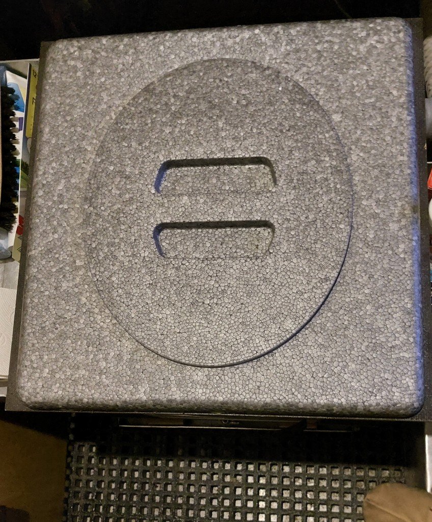

ufftour hat geschrieben:
2022-04-06 16:22:58
... eine "Schweden-Klobrille" ...
Was ist das?
ufftour
Beiträge: 258
Registriert: 2016-11-09 22:09:21
Re: Ausbau eines Dornier FM2 für 4 Personen
#23 Beitrag von ufftour » 2022-04-06 20:05:19
Pirx hat geschrieben:
2022-04-06 18:26:12
2022-04-06 16:22:58
Was ist das?
Wie man die richtig nennen soll, weiß ich nicht. Man sieht die oft in schwedischen Plumsklos an Picknickplätzen.
Sind aus Styropor (irgendwie überzogen damit es nicht bröselt). Hat den angenehmen Effekt, dass es nicht kalt ist, wenn man sich draufsetzt.
Wir finden diese Sitze für die TTT ideal, weil sie bauartbedingt dicht sind.
Gibst in Schweden in jedem Baumarkt. Kosten etwa 15,-€. Heißen wir wohl Wärmesitz.
https://www.biltema.se/hem/badrumstillb ... 2000034461
