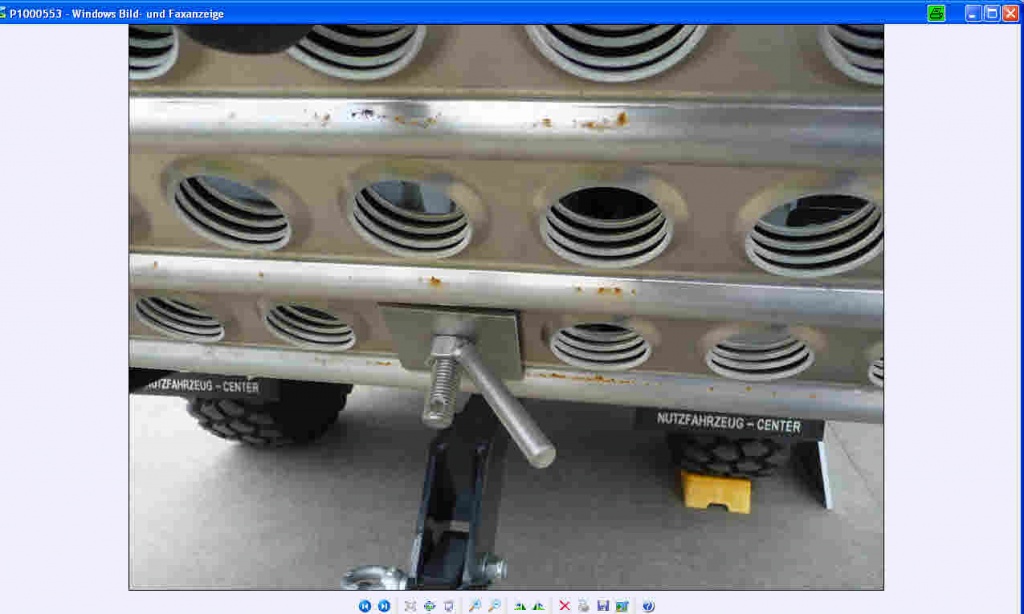

gunther
Beiträge: 564
Registriert: 2006-10-04 15:04:02
Wohnort: Graben-Neudorf
#2 Beitrag von gunther » 2008-05-31 8:40:33
eventuell kannst du hier was von verwenden, hab ich in bad kissingen gesehen
gruss guntherBild

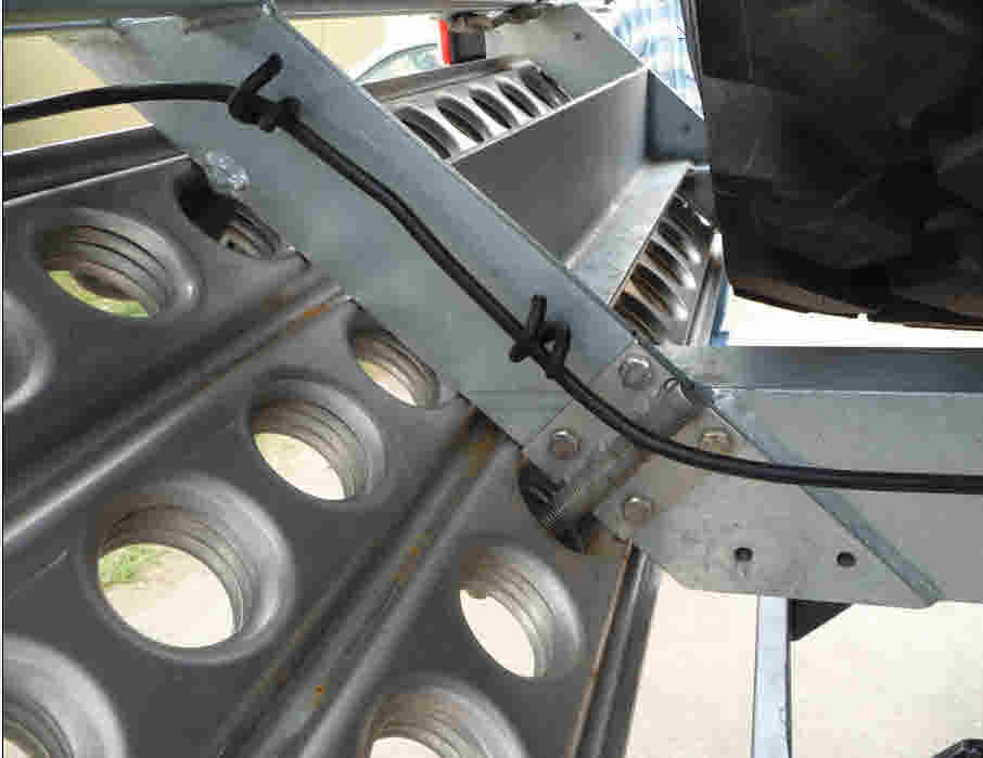

Wombi
Beiträge: 8880
#4 Beitrag von Wombi » 2008-05-31 10:08:30
Hallo Jürgen,
Ich habe das so gelöst,
Die seitlich angebrachten stehen unten in einer U Schienen und sind rechts und links oben außen mit 2 Muttern M10 an 2 Bolzen befestigt. Muttern aufdrehen und gut ist.
Bleche waren schon oft im Einsatz, und gingen immer wieder rein.
Die hinteren habe ich mit Gummizug Verschlüssen befestigt.
Ich versuche heute noch 2 Fotos einzustellen.
Beim Därr gibt es auch Sandblech Halterungen, die sind aber für meine Begriffe unverhältnismäßig teuer.
49,- € / Stück
