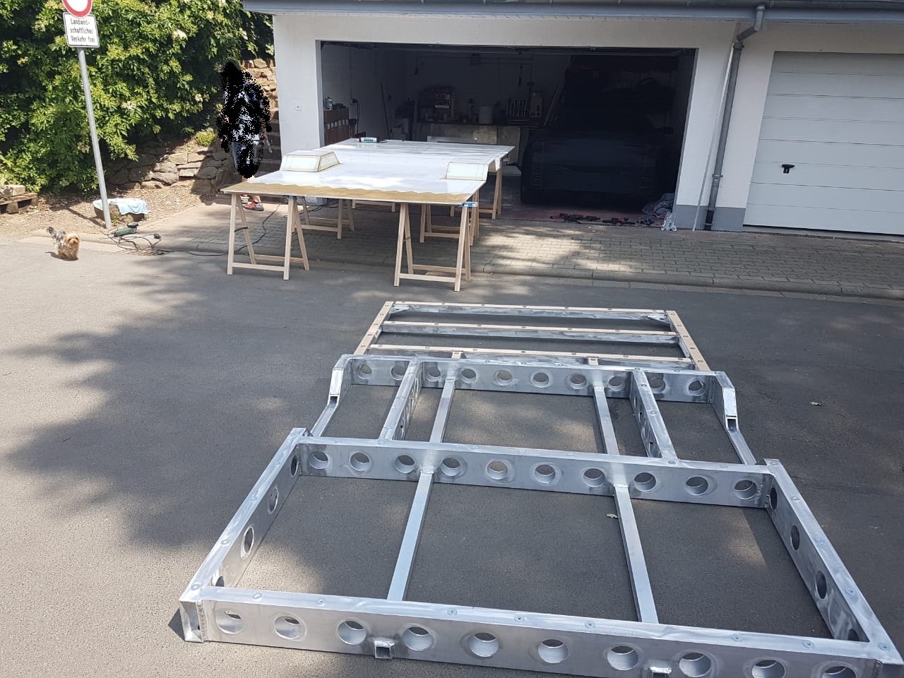

Ich hab an mein Aufbau(30 mm GFK Sandwich von RST) alu-winkeln dran. Innen 50x50x2, aussen 80x80x2. Denk dran, das beim Abkanten Werkzeuge mit abgerundete Spitzen/Kanten verwendet werden. Alu Blech neigt schnell zum feine Risse in der Kante wenn in der Längsrichtung gekantet wird, vor allem wenn du(solltest du auch) das hochwertigere AlMg1 bis 3 verwendest. Die von mir benutzte Kantwerkzeuge haben sowohl am Stempel wie an der Matritze ein 5 mm Radius. Gibt eine schöne abgerundete Kante, das freut der TÜV.
Die Aussenprofile hab ich Pulverbeschichten lassen, wenn du dein Aufbau in ein RAL Ton machst ist es kein Problem die passende Farbe für die Beschichtung zu bekommen. Ist m.e.(!) deutlich robuster und haltbarer als Lackierung auf Alublech, aber muss jeder für sich beantworten.
Geklebt wurde alles mit Würth Klebt und dichtet Power, Alu Profile mit Würth Haftvermittler vorbehandelt, GFK nur penibel gereinigt/entfettet.
Kleber hat eine hohe Anfangsfestigkeit, wenn das Aluprofil einmal draufgedrückt ist, kannst du kaum noch korrigieren. Spannen/fixieren war nicht nötig. Preis absolut in Ordnung. Wichtig: Mindestschichtstärke einhalten.
Sieht dann so aus:
"Bisschen" was gibt es noch zu tun...
Viel erfolg
Adriaan
Sieht dann so aus:
Viel erfolg
Adriaan

Wie hast du das mit der Mindestschichtstärke gemacht? O-Ringe aus Gummi untergelegt? Wie hast du den Kleber aufgetragen? Ich habe für die Kanten und das Aufkleben der Bodenplatte auf den Zwischenrahmen 2K-Kleber bekommen. Die Platten untereinander: Pu-Kleber (wie Sika-Flex aus dem Beutel). Beide Klebstoffe vom Plattenhersteller im Bundle bekommen (habe die genaue Bezeichnung gerade nicht zur Hand).
Gruß Thomas
- Beiträge: 421
- Registriert: 2019-08-16 7:50:10
- Wohnort: Im schönen Westerwald
Re: Alu- oder GFK-Kanten am GFK-Koffer
Hallo Thomas,
ich hab irgendwo im Netz Kunststoff U Scheiben in 3 mm(das ist der mind. Schichtstärke bei Klebt und dichtet) gekauft und die zwischen Profil und GFK gelegt. Funktionierte prima.
Aufgetragen habe ich die Kleber mit eine Druckluftkartuschenpistole: https://eshop.wuerth.de/Produktkategori ... %255B%255D Kannst natürlich auch eine Handpistole nehmen, gibt dann Muckis(oder Sehnenentzünung
Die Raupe sollte spitz nach oben zulaufen, damit sich die Teile noch zusammendrücken lassen. Lässt sich einfach realisieren durch in der Spitze eine entsprechende Aussparung zu schneiden. Pistole dann senkrecht aufsetzen, dann klappt das ganz einfach. Sollte in etwa so aussehen(auch wenn mann das natürlich nicht teuer kauft....): https://eshop.wuerth.de/Kartuschenspezi ... Name=CS006
Ob das bei deine 2-K auch so klappt(oder überhaupt notwendig ist, du hast ja ein ganz anderes Produkt) kann ich dir nicht sagen. Meist haben die ein Mischrohr, da kannst du wohl so einfach nicht dran rumschneiden.
Den Boden habe ich nicht am Zwischenrahmen verklebt, sonder verschraubt. Dazu habe ich diese Monolock hülsen mehr oder weniger zweckentfremdet: http://wihag-composites.de/pdf/Mechanis ... onoPan.pdf Sind eigentlich für die Wabenkernplatten von Monopan gedacht, da meine Platten aber auch 30 mm stark sind, passte das perfekt. Funktioniert auch einwandfrei. Als Schrauben wurden wieder von Würth die selbstbohrende Zebra Pias schrauben verwendet: https://eshop.wuerth.de/Produktkategori ... %255B%255D
Sitzt bombenfest, glaube nicht das ich den Aufbau so schnell in eine Kurve verliere
Hoffe konnte deine Fragen so beantworten,
gruß
Adriaan
gruß
Adriaan

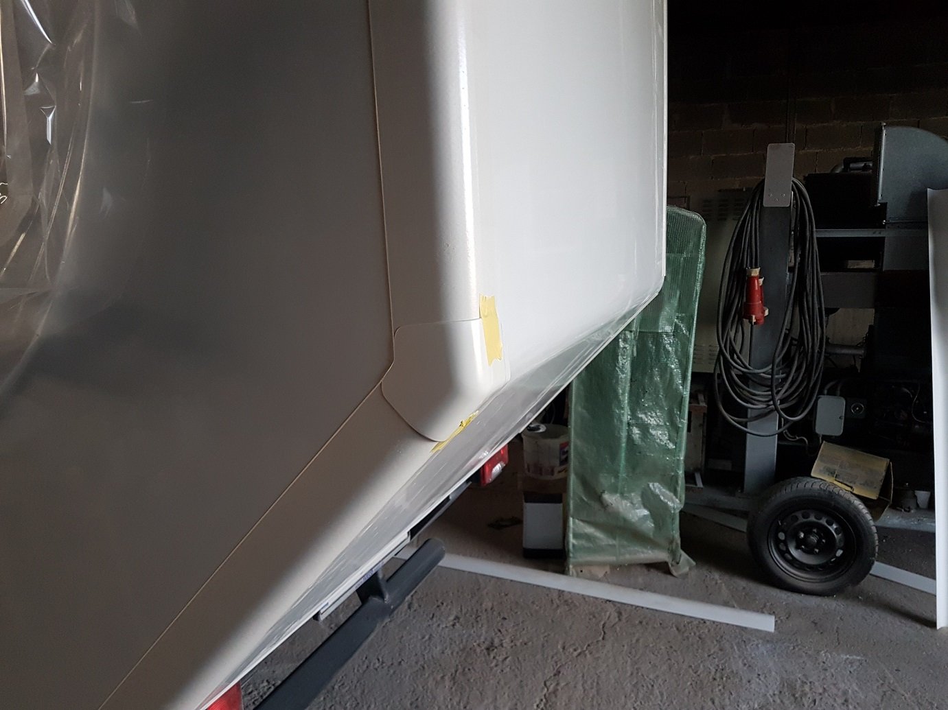

Hallöchen,
ich habe "runde" GfK-Winkel genommen. Vielleicht ist das ja eine
Alternative zu eckig und Alu. Die Eckkalotten sind ebenfalls aus GfK. Verklebt wurde mit Körapur 666.
Innen wurden keine extra Winkel verbaut.
