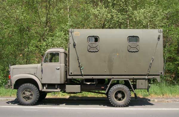

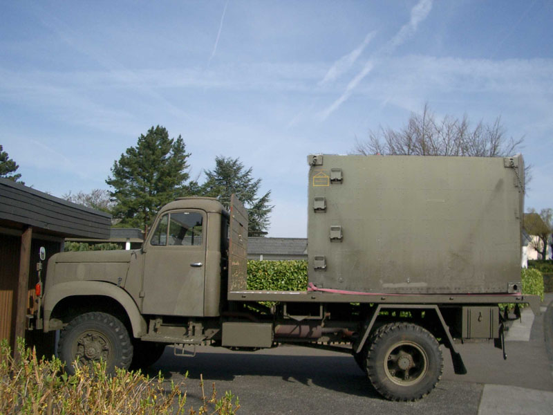

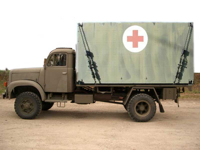

Mein2DM mit Pritsche hat ein Leergewicht von 6380kg. Da ich auch in diesem Jahr mit dem LKW Urlaub machen will, soll er einen kleinen Koffer bekommen. Ich mach (erstmal) nur mittel- und südeuropäischen Sommerurlaub, da komm ich auch mit dem schwach isolierten Dornier-Koffer bestimmt klar. Möbel aus meinem Sprinter hab ich noch, die sind aus Pappelsperrholz und schön leicht. Ich nehm nicht so viel Wasser mit (auch zu zweit sind wir immer mit 35l für ein paar Tage ausgekommen). Auch eine Heizung und was im Shelter sonst noch an Gerümpel drin ist brauch ich nicht.
Zwei Varianten hab ich mir überlegt:
Au weia! schreien jetzt alle 2DM-Fahrer, denn richtig schön sieht´s so nicht aus. Hinten könnte man aber Fahrräder befestigen, die Koffertür guckt zum Fahrerhaus und dazwischen gäb´s eine kleine Terasse. Stehhöhe kann man ja mit ner großen Dachluke erreichen.
Mit einem FM2-Shelter hätte ich viel Platz, kann aber nicht viel reinladen, da der 2DM mit Shelter schon ca. 7300kg wiegt... Falls der Koffer dann mal komfortabel ausgebaut werden soll, müsste ich die Seilwinde ausbauen.
Hach, ist das schwierig! Hätte ich Kohle ohne Ende, gäb´s zum 2DM noch ein kleines Wohnmobil für meinen Rennrad-Urlaub dazu. So muss der Saurer eben alles sein: Oldtimer, Spassauto, Reisewagen...

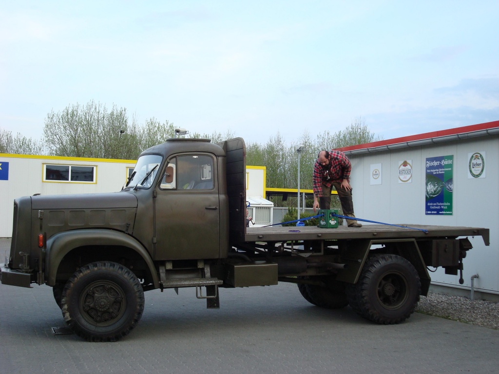

Ich finds mit dem kleinen praktischer, in warmen ländern hockt man ja eh nicht in der Kiste, nur pennen und Sachen drinne lagern und wenns mal regnet. Das mit der Terrasse find ich auch reizvoll.
Ist das zweite Bild ne Fotomontage? Wenn nein was hast Du als Anschlagpunkte für die Verzurrketten verwendet?
Gruss ALF

Die Version mit kleinem Shelter und Terasse wurd schon auf einem Kat I 4 x 4 verwirklicht, such doch mal in den Saverne Bildern.
Legale Zulassung mit 7,5 t wird nur als Womo funktionieren, für einen LKW reicht die Zuladung wohl nicht aus. Und wenn alle Womo-Kriterien erfüllt sind, ist die Kiste vielleicht auch zu schwer.

An meinem FM 2 Dornier Shelter ist ein Leergewicht von fast 1400 kg eingeschlagen. Weiß aber nicht obs stimmt. Demnach könntest du nicht mal den leeren Shelter auf deinen Laster mit 6,3t setzen ohne über die 7,5t zu kommen.
Also lieber den FM1 und dafür eine Terasse genießen. Der Platz reicht, wenn man nur zu zweit fährt und keinen übertriebenen Komfort wie Dusche im Shelter etc. möchte.

ich glaube beide bilder sind montagen(-:
koffer auf saurer sieht gewöhnungsbedürftig aus,denke aber auch,das der FM 2 deine nutzlast sprengen wird.
viel interessanter wird es noch nen paar vernünftige zurr punkte an der pritsche anzubringen um das ganze vernünftig ins halten zu bringen, da die FM 2 wohl etwas breiter als die pritsche sein wird,breite FM1 weiss ich jetzt nicht auswendig.

Er hat eine H-Zulassung LKW Pritsche 7,49t, die sollte er erstmal auch behalten. Ja, ich weiss, für so ein Auto ist eigentlich mein Führerschein zu klein... Aber ich mag den 2DM und will ihn auch behalten!
Der FM2 ist aussen 2,20m breit, meine Pritsche 2,23m. Und ein ganz leerer FM2 wiegt wohl ca. 960kg, sonst würd ich gar nicht überlegen. Wenn´s dann irgendwann ein Womo werden sollte, könnte ich ja auch die Pritsche zugunsten einer richtigen Kofferlagerung weglassen, da kann man bestimmt Gewicht sparen.

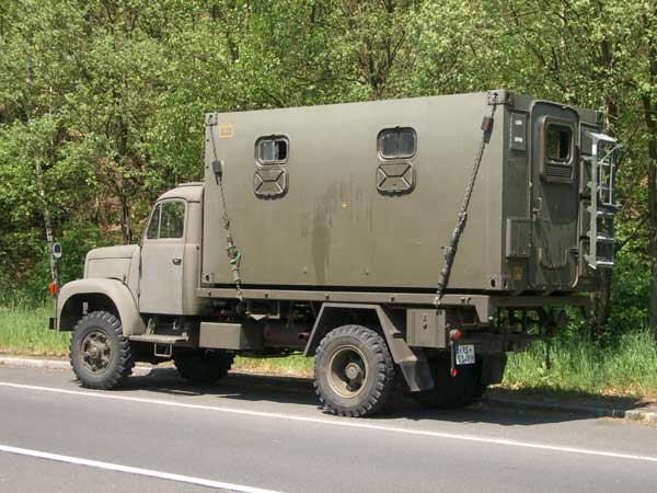

Die Saverne-Bilder mit dem KAT und FM1 hab ich auch schon gefunden, einen in Rot und einen in Oliv. Oder ist das der gleiche?

rot: pfannkuchen-klaus (oder so...)
gefleckt: Filly

Bei dem großen Koffer wäre es natürlich schön wenn man den anstelle der Pritsche draufsetzen könnte. Da fehlt dann aber die Lagerung. :( Dafür ließe sich das Gewicht der Pritsche sparen.
Der kleine Koffer ist wohl auch ok. So weit hinten wird es aber zwischen Fahrerhaus und Koffer ziemlich windig. Kannst Du das zum fahren mit Plane schließen? Evtl. reduzierter Spritverbrauch. :) Ist dann auch Wetterschutz für dort stehende Fahrräder etc.. Außerdem abgeschlossener Raum wo nicht gleich jeder sieht was da steht oder liegt und dann evtl. Bedürfnisse weckt. Alternativ den kleinen Koffer nach vorn und Terasse hinten. Ist aber lastmäßig etwas ungünstiger.
Im Sommer sollte man hier in Mitteleuropa ohne Heizung auskommen. Bei meinen McPom Touren ging es auch ohne und mein Bus kühlt schnell aus (viele Scheiben, einfach verglast). Wenn man nahe der Zivilisation bleibt braucht man in der regel auch keine so großen Vorräte.

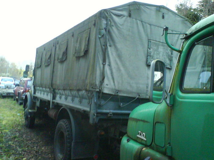

Der rote Kat hat den kleinen, der grüne den grossen Shelter jeweils auf der Pritsche stehen.
Ich würde empfehlen nur den kleinen Shelter als "Ladung" aufzusetzen, so hast Du eine Chance nicht all zu sehr überladen zu sein.
Womo mit grossem Shelter und Lagerung ist dann ein anderes Projekt, welches aber ziemlich sicher das H kosten dürfte.

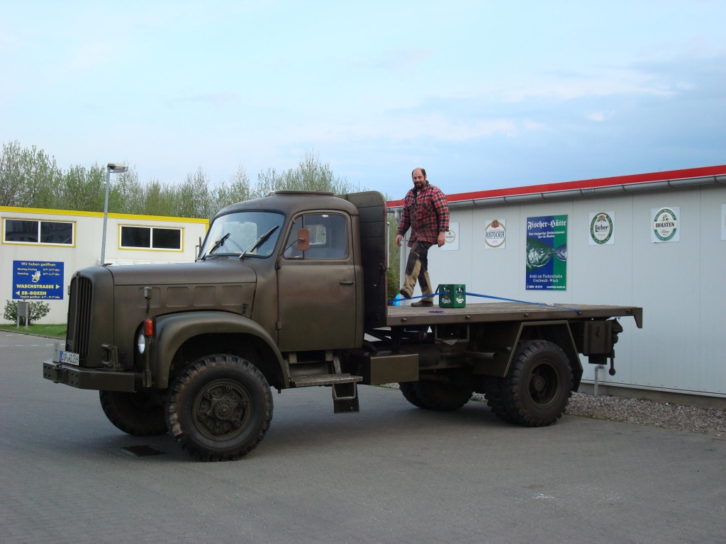

ich brauch auch mal nen Rat:
Soll ich lieber die Kleine Kiste nehmen oder doch lieber ne Grosse?
:D :D :D
Herrentagsvorbereitungen.
Gruss ALF

scynet hat geschrieben: Herrentagsvorbereitungen.
Gruss ALF
:eek: aber wenig Bier fürn Vadderdach
Soll man die Ladung nicht mit 4 Gurten sichern ? :lol:

Au weia... ich hab´s getan! Bitte nicht schimpfen, aber ich hab die Seilwinde amputiert und einen FM2-Shelter auf mein Auto geschnallt.
Da:
Das ist keine Fotomontage mehr...
Allerdings ist der LKW so knapp 3,55m hoch, und da soll noch ne Dachhaube drauf und auch eine Solaranlage.
Und wenn dann noch die 14.00... äh, ne, besser nicht.
Ich werd erstmal nur ein bißchen das Dach isolieren und für den Sommer meine Möbel aus dem Sprinter reinstellen. Vielleicht schaff ich´s auch noch, die Kufen vom Shelter zu entfernen.
Eines Tages, falls nicht die Dieselpreise weiter so explodieren und mir noch ein paar Jahre LKW-Urlaub bleiben, wird der Shelter vielleicht noch ohne Pritsche mit einer richtigen Lagerung am LKW befestigt. Und sonst kommt der Shelter eben irgendwann auf ein kleineres Fahrgestell.
Ich freu mich auf den Sommer!
Carsten

Gefühlte 6900kg sind´s mit dem Köfferchen. Aber es ist leider kein Zeppelin, nur ein Dornier. Bei der Bildverkleinerung sind freundlicherweise die Nietenreihen verschwunden.
Da ich ja nur im Sommer wegfahre, ist wohl eher die Hitze von oben das Problem. Aber schlimmer als in nem nichtisolierten Kastenwagen oder unter der Plane wird´s wohl hoffentlich nicht.

#30 Beitrag von Lassie » 2008-05-14 7:45:59
Hi Carsten,
die Kombination aus Saurer + FM2 gefällt mir. Sieht schön nostalgisch aus :blush:
Was ich an deiner Stelle machen würde: Pritsche runter, Shelterkufen weg, 3-Punkt-Lagerung bauen, Shelter so tief wie möglich montieren, evtl sogar einen Ausschnitt als Radkasten. Ich denke du kannst so rund 30 cm Höhe gutmachen und kommst mit dem Gewicht + Schwerpunkt runter ....
