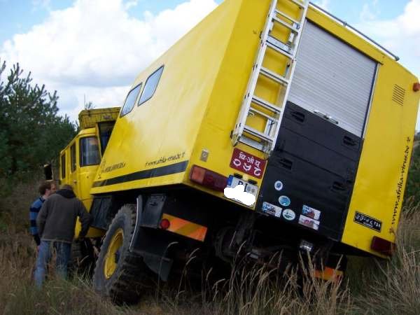

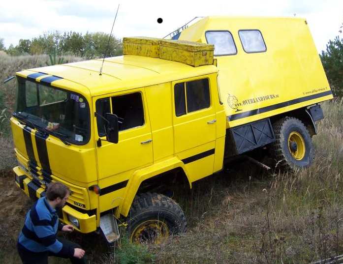

Guggst du:
Folgende Bilder hat felix 2009 in diesem Thread hier im Forum gepostet. Das ist nicht kaputt, sondern ein verwundener LKW-Rahmen.
Und damit das deine Kabine nicht mitmachen muss, sondern heile und die Ecken rechtwinklig (oder welche Winkelgröße du bevorzugst) bleibt, braucht man einen Zwischenrahmen.
Es sei denn, dein bisher unbenannter 7,5to LKW ist so hart (sprich, er verwindet nicht), daß es das nicht braucht (gaaanz wenige LKW-Typen sind so).
Gruß, Fabian
Gruß, Fabian

Re: Brauche ich einen Zwischenrahmen?
Hallo Fabian,
das Bild ist geil, aber da will ich garnicht hin. Ohne 4x4 sehe ich da gar keine Chance. Die Frage nach meinem Fahrzeug lässt sich noch garnicht beantworten. Ich tendiere derzeit zu einem ATEGO 824, aber ohne gekauft brauche ich da nicht groß Worte verlieren. Die Problematik stellt sich ja je nach Basis wieder ganz anders. Manche Fahrzeuge sind verwindungssteifer als andere, bei manchen scheinen die Komponenten arg unterschiedlich zu sein. Es gibt 7,5 tonner mit einer Zuladung (nach Koffer und Bühne) von 3 t, andere haben nur Luft für 1,5 t. Irgendwo müssen die 1,5 t ja verschwunden sein. Ich gehe mal dumm davon aus, dass die Fahrzeugkomponenten eben stabiler ausgeführt sind. Aber annehmen kann man ja viel.
Ins Gelände zu fahren ist nicht ds Ziel, aber man fährt ja auch mal über eine Wiese oder Schotterweg, da will man ja sicherstellen, dass nicht der ganze Ausbau auseinanderfällt.

Hi Claus, woher hast Du die Info dass der LT zu "Rahmenbrüchen an der Oberseite neigt" , bzw. speziell meine Kiste? Ich hatte keinen Rahmenbruch zu beklagen (wohl aber andere Maleschen mit dem LT :-D)ClausLa hat geschrieben: ↑2019-03-03 13:52:06Moin,
man sollte auch unterscheiden, was das für ein Basisfahrzeug ist.
Fahrzeuge unter 7,5t haben sehr oft einen Rahmen aus geschlossenen Blechprofilen (oft Kasten/DoKa/EiKa mit demselben Rahmen), der wesentlich verwindungssteifer als ein LKW-Rahmen aus offenen Profilen ist;
Der LT 4x4 ist z.B. so ein Fahrzeug, grundsätzlich als 4x2 konzipiert, dann hat VW in die Regale aller möglicher Zulieferer gegriffen und den 4x4 zusammengefrickelt.
Das geländegängigste Toastbrot der Welt neigte dann aber, wenn man z.B. sowas baute:
https://explorer-magazin.com/wp-content ... dach03.jpg
zu Rahmenbrüchen auf der Oberseite.....
....meiner unmaßgeblichen Einschätzung nach wegen der langen Kabine und des insgesamt wohl grenzwertigen Gewichts....
Gruß Claus
Gewicht lag Reisefertig mit 2 Ersatzrädern, vollgetankt, mit Seilwinde und Hund bei 4,2 to.
