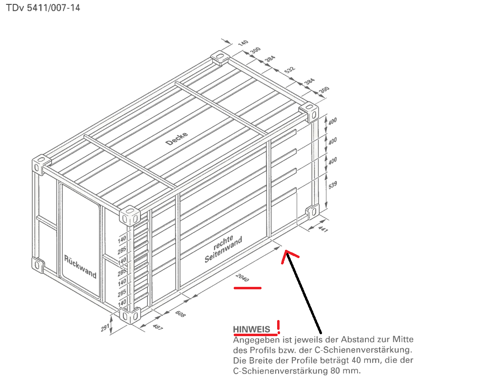

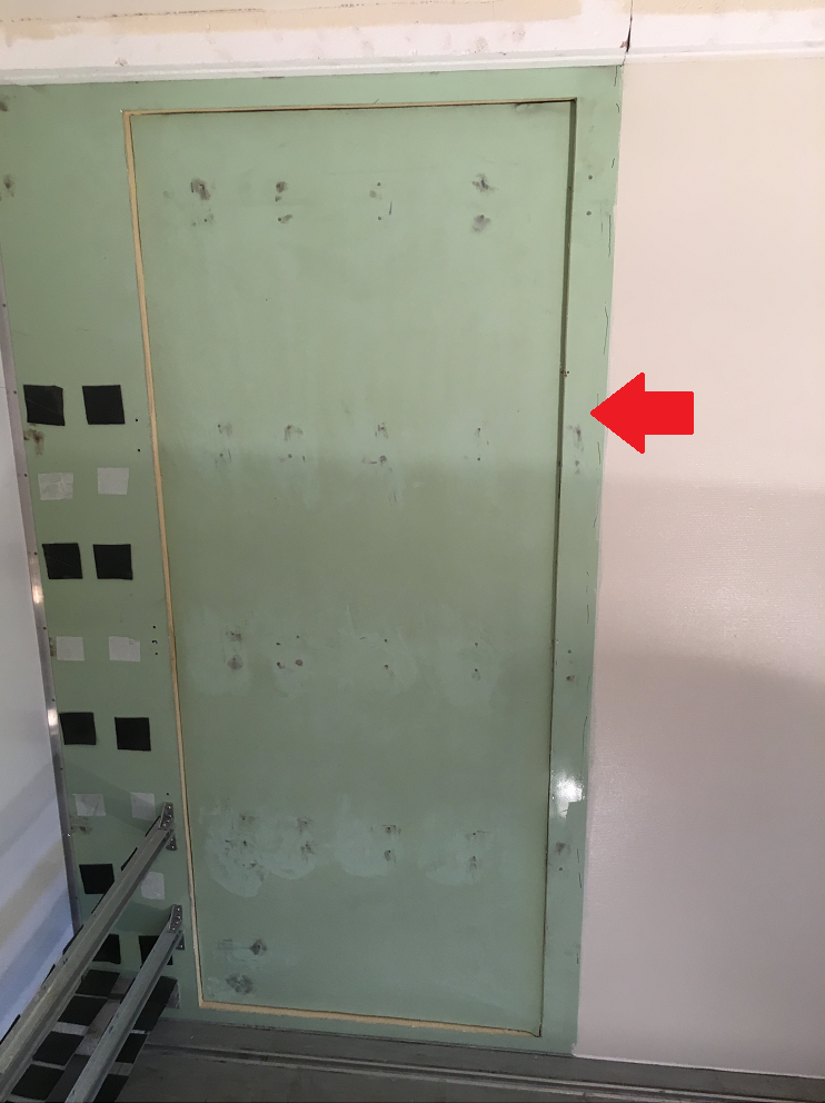

#9 Beitrag von siegerland » 2018-08-03 8:01:15
die rechte (von außen betrachtet) vertikale Wandstrebe ist beim Sägen des Türloches zum Vorschein gekommen, maßlich so gewählt, dass dort die Schlossfalle angebracht werden kann.
zur Absicherung des Maßes wurden von innen kleine Sondierungsbohrungen gesetzt
TDv 5411/007-14, Seite 108
beim Draufclicken wird es größer
