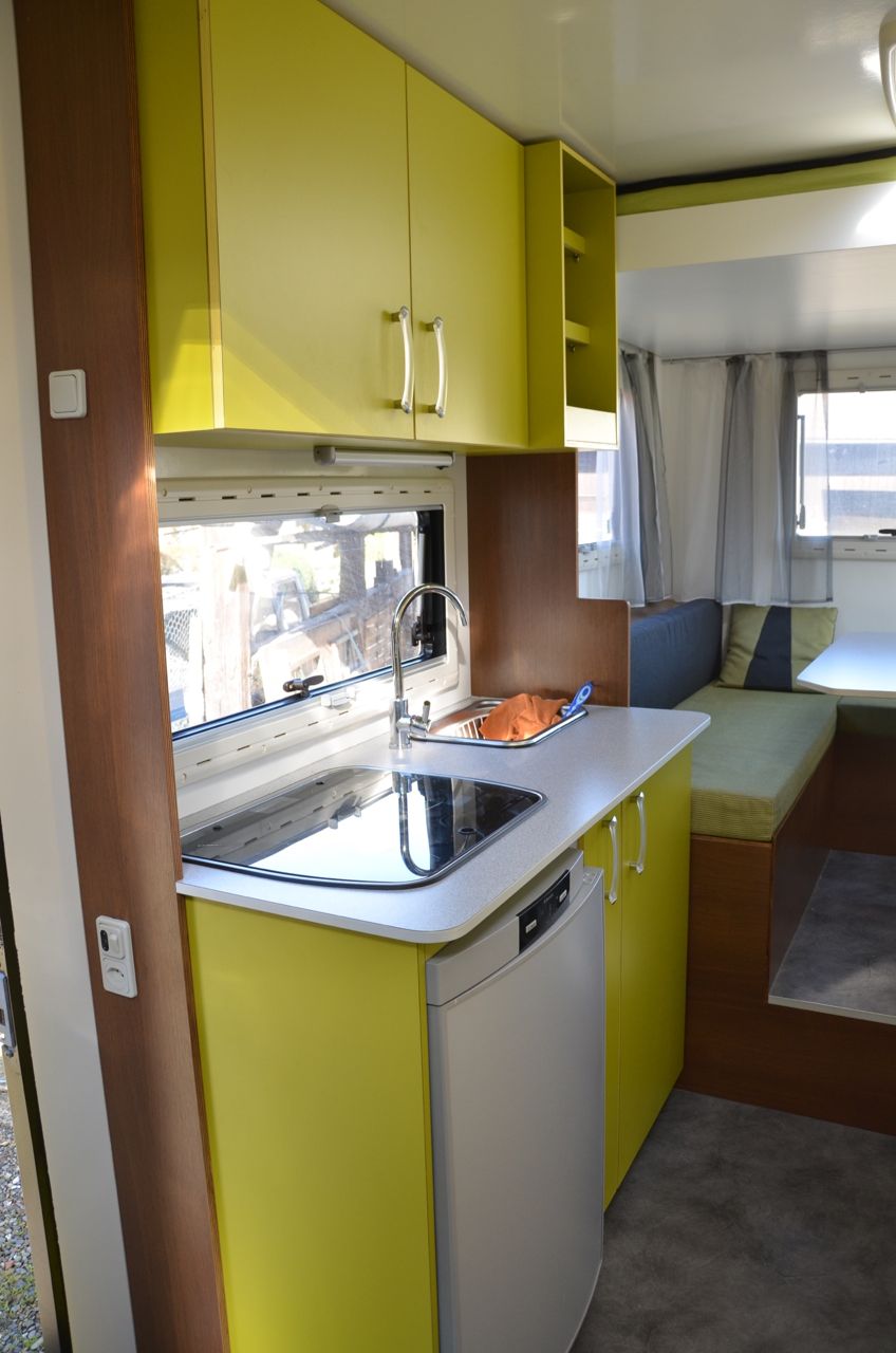

Re: Projekt 1124 - Auf- und Ausbau
Caio schweiger ich finde grün eine sehr schöne Wahl für die Küche, wir haben die letzten vier Jahre eine Küche in Grün gehabt bei unserem alten Wohnmobil.
Vielleicht hilft dir das Bild ja bei der Entscheidung.
Herzliche Grüsse Stefan
