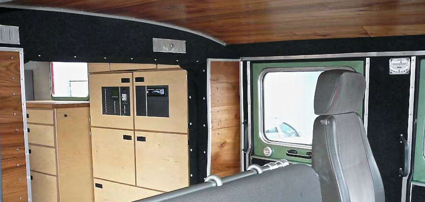

Rüster, 15mm, 3. Wahl, günstig.

#8 Beitrag von Sharleena » 2014-03-21 23:04:48
Hallo Horst,
da gibt es keinen Link.
Gefunden haben wir das Holz in der hintersten Ecke eines kleinen Sägewerks, anschließend der Gang zum Schreiner: abrichten, hobeln, fräsen, schleifen.
Die Kosten waren niedrig und das Material reichte für zwei Karren.
