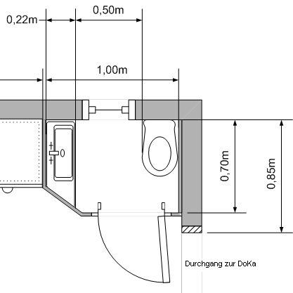

Inzwischen plane ich die Nasszelle wie im Bild dargestellt. Unter dem Waschbecken ist ein Schrank geplant (evtl nimmt er einen Teil des Boilers auf).
Beim Boden/Duschwanne bin ich mir noch nicht sicher, ob ich da etwas mit GFK rumlaminieren oder eine Edelstahlwanne schweißen lasse.

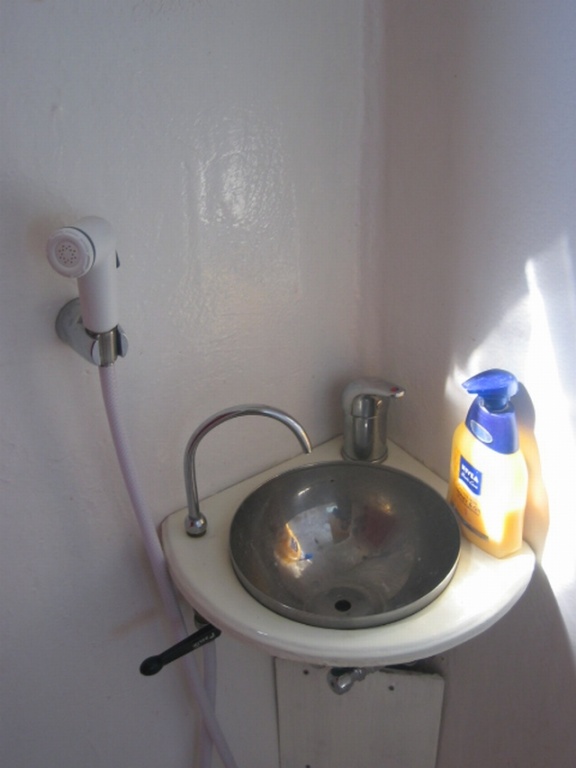

Statt grosser Waschbecken haben wir eine 20cm-Edelstahlschüssel von IKea in eine gerundete Holzplatte eingeklebt und als Miniwaschbecken in eine Ecke geschraubt, hat sich sehr gut bewährt und war billig und sehr platzsparend.
Murphy

Murphy hat geschrieben: Statt grosser Waschbecken haben wir eine 20cm-Edelstahlschüssel von IKea in eine gerundete Holzplatte eingeklebt und als Miniwaschbecken in eine Ecke geschraubt, hat sich sehr gut bewährt und war billig und sehr platzsparend.
Du Machst mich neugierig. Hast du ein Bild? Quasi eine Salatschüssel? Mit Abfluss?

Hi ! genau eine Salatschüssel in eine epoxidbeschichtete Holzplatte an die Wand genagelt, musst dann halt selbst in der Mitte ein Loch bohren und eine abgeschliffene schlauchtülle von unten mit loctide dagegenkleben. Bild habe ich derzeit leider keines. Kannst aber gerne anschauen kommen, ist ja nicht soweit.

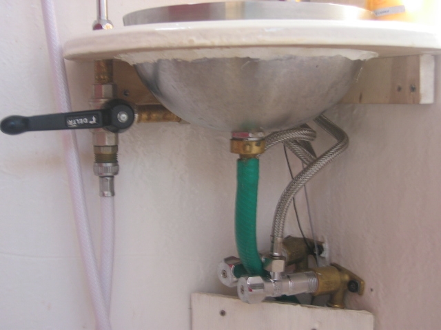

#21 Beitrag von Murphy » 2007-08-26 14:55:57
HAllo !
Ich habe mal schnell 2 Bilder gemacht von der Salatschüssel:
