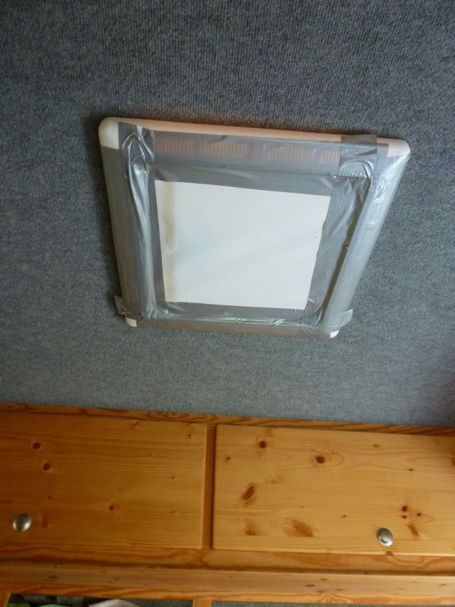

Tja auf der Panamericana hast Du im Süden den Wind, in der Mitte die Menschen und im Norden die Mücken :D :D :D

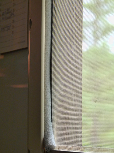

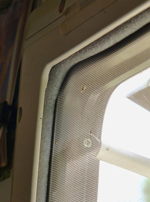

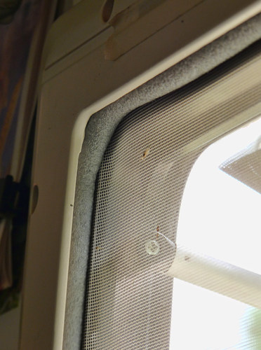

Ich hole Mal den alten thread wieder hoch und evtl kann ein mückengeplagter Florist was damit anfangen. Wir stehen grad in einer mückenverseuchten Gegend und haben schmerzhaft erfahren müssen wie undicht die Fenster wahrhaft sind. Vor allem an den Seiten bieten sich großartige eindrigmöglichkeiten. Nachdem wir erfolglos versucht haben von innen ein zweites Netz darüber zu legen (weil die Rahmen abgeschrägt sind und es nicht hält) haben wir als lösung eine Fensterdichtschnur aus rundem elastischem Schaumstoff mit 13mm Durchmesser gewählt. Die kann man prima in die Seiten legen und wenn gewünscht sogar auf 3 seiten.man muss die Schnur nrr jedes Mal wieder raus nehmen wenn man das Fenster öffnen oder schließen will.
Jetzt ist ruhe
