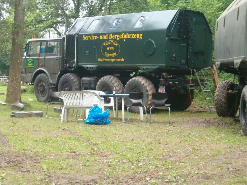

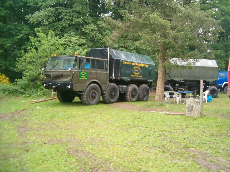

Guck Dir mal das an...
Ford Ranger 2AW ´09 3.0l 4x4 Pickup mit X-Vision-X Alu-Absetzkabine
(ehemals Steyr 680M mit LAKII)
__Sendet mir bitte keine PM, sondern benutzt den E-Mail-Button__
Speed5
Beiträge: 3413
Wohnort: 45307 Essen
Re: LAK 2 verlängern
#3 Beitrag von Speed5 » 2012-05-03 11:22:11
jepp genau son Stück will ich auch anflicken, aber nict auf diese Art.
Sieht nicht so dolle aus.
Danke aber für die Bilder.
Gruß Michael

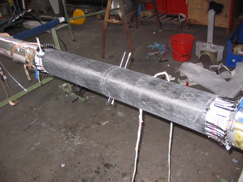

Der Bootsbauer
Beiträge: 901
Wohnort: Regensburg
#13 Beitrag von Der Bootsbauer » 2012-05-03 15:37:44
DäddyHärry hat geschrieben:Die LAK bestehen doch aus 3 (I) bzw. 4 (II) Segmenten. Von daher ist es der Wickelung egal... wenn man zwischen den Segmenten trennt.
Richtig!
Man kann sogar einen gebrochenen gewickelten Kohlemast reparieren: siehe Anhang
DäddyHärry hat geschrieben:Jeder nur ein Kreuz!!! äh Schnitt.
ich hätte da noch ein gebrauchtes Gebüsch.
DäddyHärry hat geschrieben:Wer bastelt den ersten LAK V??
soll ich?
Mastschäftung
Mastschäftung
