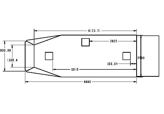

Fahrzeug (bereits vorhanden,daher feste vorgabe):
mercedes kurzhauber LAF 1113 B radstand 3,60, kurze feuerwehr Doka (staffel),doka bereits massiv umgebaut ,bietet sehr komfortabele sitzplätze für 4 personen inkl. fahrer.
Durchgang vorhanden.
Fahrzeug hat 7,49 tonnen, aber 2er führerschein vorhanden,kann bei bedarf aufgelastet werden.
Motorleistung bietet sicherlich auch für grossen koffer reserven...
das fahrzeug wird im urlaub viel gefahren und steht selten länger als ein paar tage....
gewünscht ist:
sitplätze und schlafplätze(vollwertig ) für 4 personen (deswegen alkofen)
unabhängig von landstrom und kurzintervalliger gasversorgung.
vollwertiger sanitärbereich mit warmer dusche .
hochwertiges,leises und taugliches heizsystem (diesel/wasser/fussboden)
hauptenergieträger: dieselöl
gute isolierung,jedoch nicht an den grenzen des machbaren.
der einstieg in den koffer erfolgt in die dusche und nach der dekontamination in den innenraum... (ich kenne mich... das ist erforderlich) :D
koch und tiefgefriermöglichkeiten für längere zeit...
Keine unnötigen aussenbauteile,insbesondere keine motorräder,reserveräder,leitern usw...
wohnausbau mit itemsystemen,kunststoff,siebdruckplatte,edelstahl
grösstenteils verzicht auf unnötige holzkonstruktionen (schränke usw) alles aus item usw...
duchdachte und schwerpunktoptimierte gewichtsverteilung...
der alkoven wird an die fahrerhausgeometrie,sowie an astabweisungs,- und aerodynamikkriterien angepasst.
Stabilität und komfort geht vor maximale geländetauglichkeit.
die höhe bleibt unter 3,80 meter.
komplett-selbstbau koffer.
eine bemerkung zum koffer...
ich habe bereits 3 mehr oder weniger verkorkste koffer mit mehr oder wehniger unbrauchbarer konstruktion und hilfsrahmen auf die diversen fahzeuge (um)gebaut...
ich habe einiges an wertvollen erfahrungen gemacht...insbesondere:
-ich ändere nie mehr einen fremdkoffer...!(mein projekt beginnt mit der stahl-bestellung)
-ich lasse die finger von systemen,die ich nicht beherrsche (sandwisch....holz...usw)
-ich bleibe bei bewährtem (ausgezeichnete erfahrungen mit stahl-skelettkoffer mit trocellendämmung)
-ich kann gut (stahl) schweissen
-der angestrebte koffer ist relativ preisgünstig...
mal so zum anfang...
mfg: mathias :D
ps: die letzten tage wahren stressig... hier ist tatsächlich die halbe stadt in den fluten versunken.... :huh: was müssen die auch so nah am bach bauen... :wack: 90 prozent aller flutopfer haben da in den letzten 20 jahren gebaut... :wack:
Zuletzt geändert von Mathias am 2007-06-12 21:07:27, insgesamt 1-mal geändert.

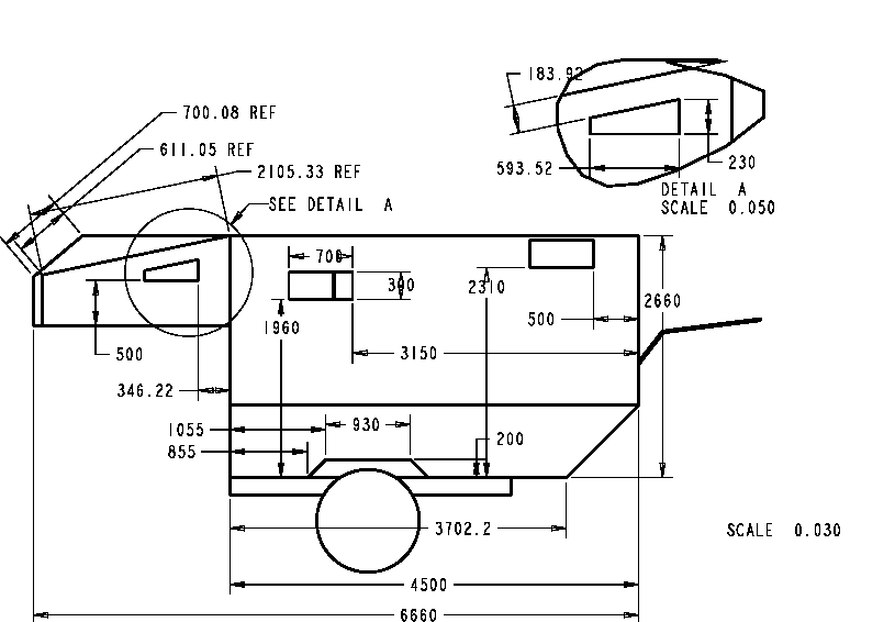

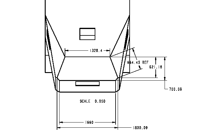

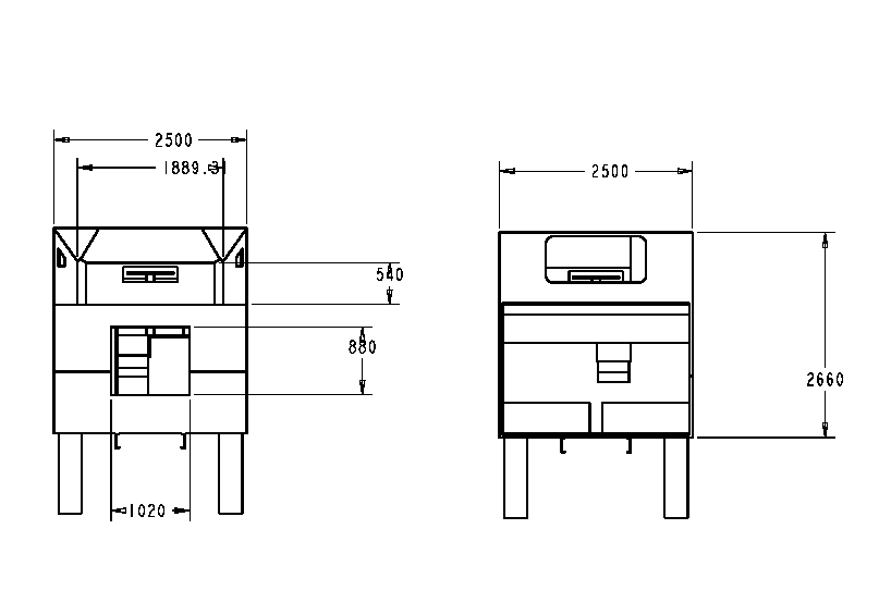

Zeichnungen von Matthias
#13 Beitrag von daily4x4 » 2007-06-12 22:38:21
die Zeichnungen:
Bild 1
Bild 2
Bild 3
Bild 4
Bild 5
soweit ...
Munteres diskutieren ...

pss: die teilweise etwas "unrunden "masse kommen durch verschiedene bezugsebenen und winkel zustande und werden natürlich noch werkstattmässig "verrundet" :D
Zuletzt geändert von Mathias am 2007-06-12 22:51:52, insgesamt 1-mal geändert.

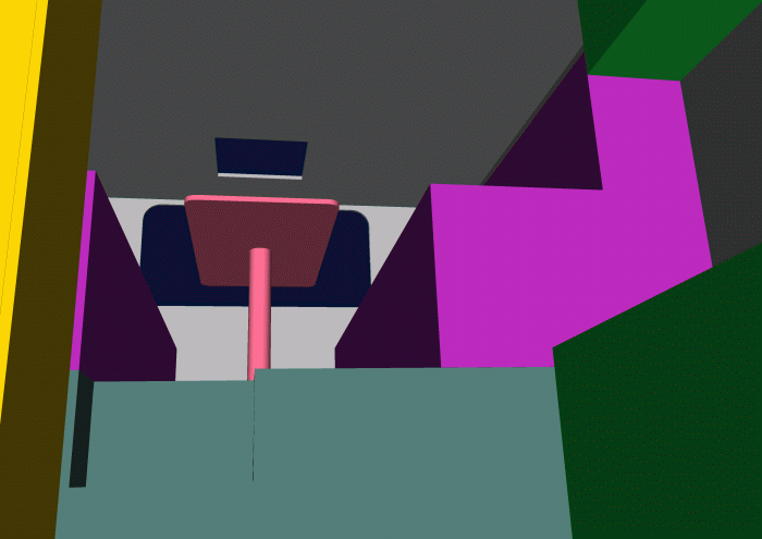

Mathias, sind die bunten Bilder die Inneneinrichtung? Ich schätze mal, da hast Du auch schon was geplant, sonst wären die Fenster nicht so exakt geplant, oder?

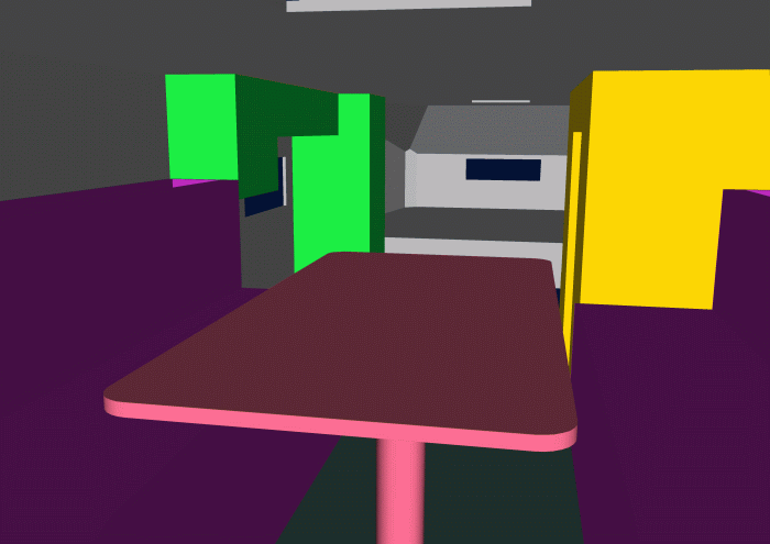

#16 Beitrag von Mathias » 2007-06-12 22:57:11

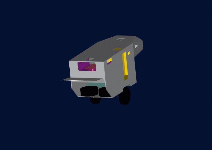

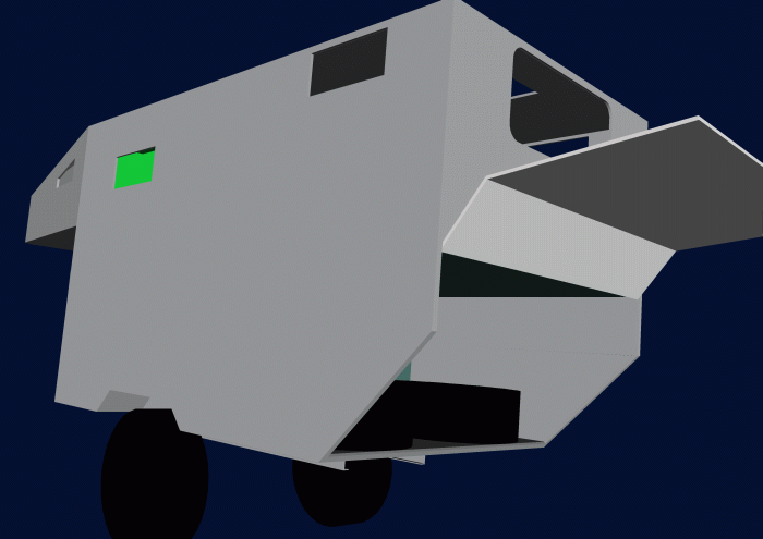

Die bilder sind eine 3d animation von aussen und innen...das programm gibt solche spielererien her.... die inneneinrichtung ist komplett durchbeplahnt....ich denke,dem maximum an raumaussnutzung sind wir schon recht nah...verbesserungsvorschläge werden selbstverständlich gerne gehöhrt!
er gibt ein paar ecken die mir noch nicht so gut gefallen... mal sehen ob ihr drauf kommt... :D
mfg: mathias :rock:

3D-Bilder von Matthias
#17 Beitrag von daily4x4 » 2007-06-12 23:02:59
Grafik 1
Grafik 2
Grafik 3
Grafik 4
Grafik 5
so, Gute Nacht!
-Bernhard-
https://privat.albicker.org
Mathias
Beiträge: 2829
#18 Beitrag von Mathias » 2007-06-12 23:20:05
Super! danke:
schwarz: reifen
grau: koffer
gelb: dusche,bad,schleuse
grün: küche
rosa: tisch,klappbar
telekomfarben: hintere sitzgruppe,klappbar zu liegefläche...
türkies: trennung laderaum/innenraum mit integrierter treppe
mfg: mathias
ps: selbstverständlich sind die ganzen bunten monolithe nur platzhalter für die entsprechenden einbauten,wie z,b. die küche.... die masse stimmen aber...
:D
Zuletzt geändert von Mathias am 2007-06-12 23:34:43, insgesamt 2-mal geändert.

Beiträge: 24847
#19 Beitrag von Ulf H » 2007-06-13 8:54:00
Den Alkoven würde ich kürzer und breiter machen, sodaß man quer zur Fahrtrichtung pennen kann.
Die Ersatzreifen liegend auf dem Boden eines großen Heckstauraumes finde ich irgendwie recht platzverschwenderisch. Entweder an dessen Vorderwand stellen oder darüber einen Zwischenboden einziehen, damit man dann vernünftig weiterladen kann.
Die Fenster erscheinen mir ziemlich klein, ich würde mich in so einer nur mit "Schießscharten" belichteten Bude bald unwohl fühlen. Bedenke auch, daß bei vielen Fenstern die rahmen recht breit sind und dann trotz großem Fensterausschnitt nurmehr recht wenig Glas- bzew. Öffnungsfläche verbleibt.
Mir persönlich ist es sehr wichtig Fenster in alle Richtungen zu haben, idealerweise vom Bett aus, damit man (vor allem nachts) mal schnell die Lage checken kann wenn da ein komisches Geräusch war.
Der hintere Überhang ist nicht in Linie mit dem Böschungswinkel, also evtl. unten noch bis auf Rahmenlänge vorziehen.
Gruß Ulf

#20 Beitrag von hano-mac » 2007-06-13 9:24:54
bei den fenstergrößen schließ ich mich ulf an, wären mir auch zu klein.

Zu den Fenstern bin ich etwas anderer Meinung:
Habe an den Seitenwänden Fenster mit 700x300mm Ausschnittsmaß.
Die Sitzgruppe ist hochgesetzt (wie bei Matthias / Grafik 4).
Fensterposition hab ich so ermittelt, daß Personen mit 1,70 bis 1,90m Körpergröße im Sitzen Blick nach draußen haben.
Durch das Podest, auf dem die Sitzgruppe steht (ca. 30cm) funktioniert das dann auch im Stehen im Gang.
Licht kommt genug, insbesondere, wenn auch eine durchscheinende Dachluke vorhanden ist.
Vorteil: Blickschutz von außen, Einbruchschutz (durch "Schießscharten" kann man nicht klettern).
-Bernhard-

Fenster sind Geschmacksache. Wäre mir auch zu klein. Ich hab nur drei Fenster, dafür Große. Nachteil von großen Fenstern ist halt auch, dass man weniger Wandfläche hat um Stauraum zu bauen.
Es sind zwar keine Bemaßungen an der Skizze, aber ich vermute mit der Schleuse wirds bissel Problem mit der Höhe geben.
Unten ist die Hinterradachse. Und für einen Ablauf muss man mind. 5cm Höhe einplanen + Wanne etc - Ich denke mal aufrecht Duschen wird da problematisch.
Wie hast Du angedacht das "Duschwandproblem" zu lösen? Als dass kein Wasser in den Innenbereich spritzt und gleichzeitig keine Konstruktion im Weg ist, wenn nicht geduscht wird?

auch von mir etwas feedback:
# Alkoven: Würde ich einfacher gestalten, ist mir zu verwinkelt und zu kompliziert zum Bauen. Statt 'Pseudo-Astabweiser-Kratzflächen' würde ich lieber stabile Kantenprofile verbauen.
# Fenster: sind mir persönlich zu klein.
# Ersatzräder: ich würde nur eines mitnehmen. Lieber mit neuen bzw guten Reifen losfahren und versuchen GEWICHT zu sparen. Das ist das beste Tuning.
# Heckklappe: sieht mir zu kompliziert aus. Eine einfache gerade Klappe wäre m.E. besser.
# Schlafflächen: versuche diese möglichst quadratisch ca 180 x 200 cm hinzubekommen - dann kann man sich je nach Neigung des Fzgs auch mal in der Schlafrichtung drehen..
Viel Spass bei der Planung, Jürgen
Mathias
Beiträge: 2829
Danke für´s feedback!
#25 Beitrag von Mathias » 2007-06-14 14:02:32
moin moin!
danke für die anregungen... die plahnung ist ja auch keineswegs abgeschlossen...
ein paar worte zum alkoven...
der koffer ist 2,50 breit...
das fahrerhaus ist an der frontscheibe etwa 1,90m breit und geht nach hinten ausseinander auf etwa 2,35...
wenn ich also einfach einen rechteckigen alkofen baue, so steht dieser rechts und links jeweils ca. 30 cm nach aussen über das fahrerhaus über....damit angelt er sich jeden ast uns sieht beschissen aus... ausserdem kann rechteckige kisten ja jeder bauen... :dry:
daraus ergibt sich die zugegebenermassen komplizierte alkovengeometrie... ich denke aber ,der eine tag mehr schweissarbeit ist gut angelegt...
die ähnlichkeit mit einem schlangenkopf ist ehrer zufällig....lediglich die fensterform ist "design"...
stauräume: diese sind natürlich an vielen stellen vorhanden... zb. über der kücke,im alkoven,in den sitzteilen der hinteren liegefläche usw... sie sind nur in der zeichnung nicht aufgeführt,sondern durch farbige klötze ersätzt...
die duschenhöhe passt locker... bei 2 meter stehhöhe im koffer hat man fast 40 cm technikboden...über den radkästen weniger,aber genug...
die reserveräder sind ein platzhalter in der zeichnung... normalerweise soll nur eins mitgenommen werden... daruf liegt eine trennplatte für den anderen lade-kram...
die form der heckklappe ergibt sich aus heckschräge und einfachem reserveradhändling....ausserdem diehnt sie aufgeklappt als regen/sonnen-dach.
der hintere böschungswinkel erscheint auf der zeicnung falsch... das ist korrekt,auf die rahmenkante bezogen...da am rahmenende aber noch die anhängerkupplung hängt, und das(im gelände) hochgeklappte querrohr vom unterfahrschutzes stimmt dann auch der hintere böschungswinkel....
auch soll der innen raum keineswegs unnötig verkleinert werden...
wegen komplizierter geometrien habe ich keine bedenken ,da beim kofferbau eine vollausgerüstete werkstatt zur verfügung steht....
die dusche/klo/eingangskombie wurde besonders sorgfältig geplahnt....
die aussentür des koffers führt direkt in die dusche...der raum ist unterteilt in dusche/einstieg und kloraum/trockenkammet,begehbahrer kleiderschrank...
der duschbereich ist mit einer tür zum fahrzeug innenraum verschlossen(spritzschutz beim duschen,einbruchsbarriere)
diese öffnet nach innen und diehnt bei bedarf als klotür... die tür had also einfach 2 zargen,in die man sie zuziehen kann...über eck sozusagen...
man kann das klo also schlissen,bei sitzung...
gleichzeitig können darin klamotten zwangsgetrocknet werden...(dachluke auf,standheizung bläst heissluft rein...)
so als idee
mfg: mathias

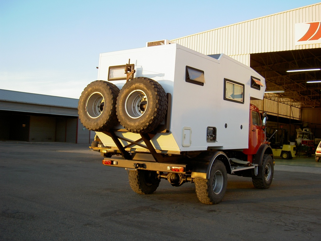

ich habe eienen 911 und Aufbau mit Alkoven. Kommt zwar etwas höher ist halt so dafür hat man halt andere vorteile.das perfekte Fahrzeug gib es halt nicht. Ersatz Räder habe ich hinten Angebracht.Nicht im wege und nehmen auch keinen Platz weg.
grüsse
MS
Mathias
Beiträge: 2829
#27 Beitrag von Mathias » 2007-07-08 22:51:26
moin moin!
hast du mal ein bild?
mfg: mathias :D
Nicht mehr im Forum aktiv!
MB Nam
Beiträge: 22
Registriert: 2007-05-03 22:09:58
Wohnort: Windhoek NAMIBIA
#28 Beitrag von MB Nam » 2007-07-10 0:04:15
Ja, hab ich.LKW ist nur noch nicht ganz fertig, noch im bau.
Dreipunklagerung, höhe 3.55m, 20cm höher als der vorige Aufbau und viel mehr platz.
MSBild
cookie
Beiträge: 3248
Wohnort: bei Darmstadt
#29 Beitrag von cookie » 2007-07-10 8:50:35
Das ist ja mal ne wirklich feine Kiste... *thrumbs up!*
Jan
Krusty
Beiträge: 2178
Wohnort: Neuburg
#30 Beitrag von Krusty » 2007-07-10 8:59:13
cookie hat geschrieben:Das ist ja mal ne wirklich feine Kiste... *thrumbs up!*
Jan
Ist ja ein Mercedes :D :rock:
