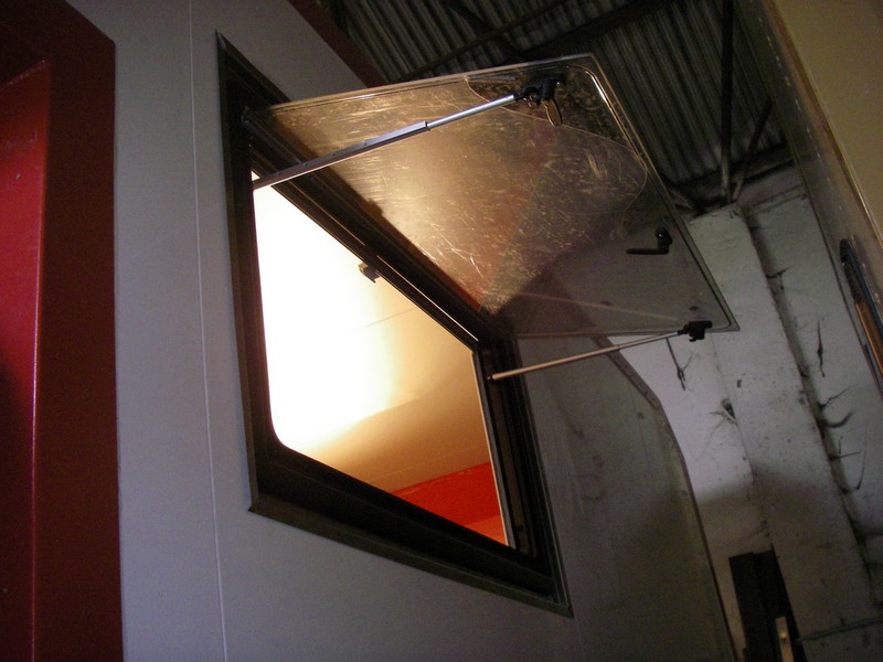

bei meinem Koffer aus 50mm Stahl-Sandwich (ähnlich dem von Jakob) habe ich von außen einen Absatz um die Fenster herum in die Wand eingearbeitet und ein z-förmiges Profil mit Sika eingeklebt, um die Wanddicke auf die gewünschten 26mm zu reduzieren. Das hat zusätzlich den Vorteil, dass die Fenster insgesamt nur noch wenig über den Außenumriss des Koffers herausragen und so besser geschützt sind. Auch ein "Deckel" o.ä. lässt sich so gut realisieren, ohne dass die Gesamtbreite des Koffers weiter anwächst.
Hier ein Bild vom Probeeinbau: Gruß
Henry
Henry

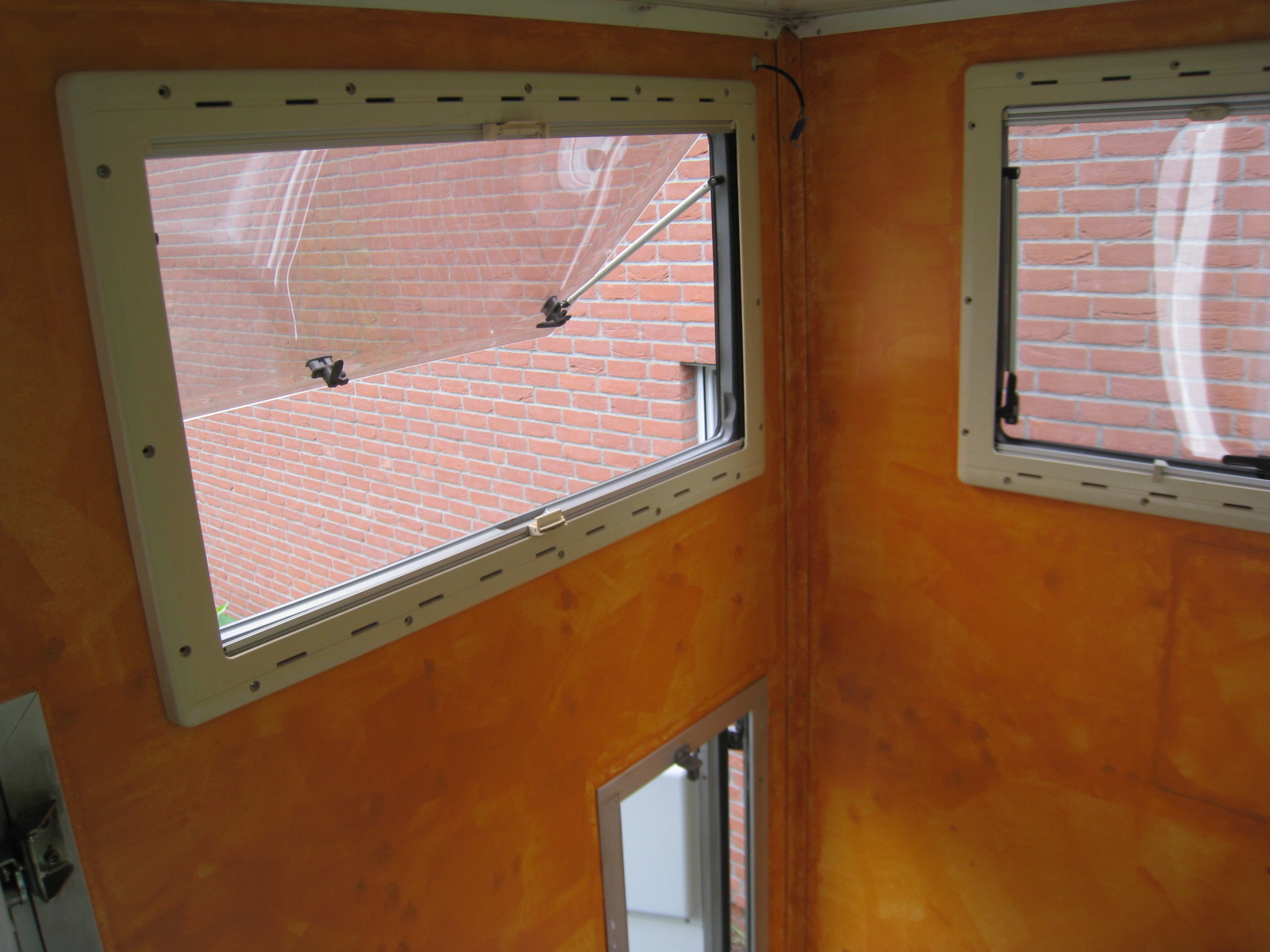

Ich habe den Fenstereinbau genau wie Henry gemacht.
Die Schnittkanten habe ich mit Rockwool Klebeband beklebt. Ob das was bringt weiß ich nicht. Es geht schnell und ist keine Schmierei und ich dachte mir was beim Verlegen von Dampfsperrfolie benutzt wird kann bei meinen Schnittkanten kein Fehler sein.

so...hat zwar etwas gedauert, aber fenster sind drin. habe mich letztlich dafür entschieden die fenster zu verkleben und nicht mit dekalin zu befestigen da mir das risiko des absackens der fenster durch pistenfahren auf dauer zu gross ist. als kleber habe ich klebt & dichtet von pattex genommen. hält nach aushärten wirklich super und ist trotzdem noch flexibel und überstreichbar.
die schnittkanten im koffer habe ich vor dem einsetzen der fenster auch damit abgedichtet und aussen nochmal eine stütznaht zusätzlich gezogen. die innenrahmen hab ich normal mit dem aussenrahmen verschraubt.
