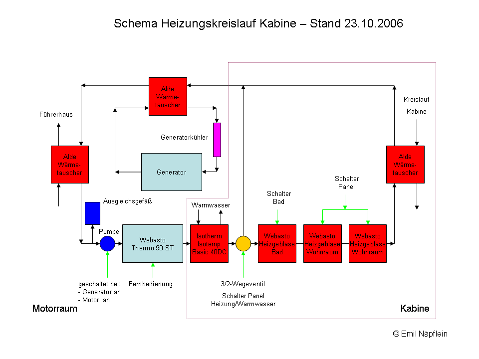

Ich habe eine Webasto mit 9 kW mit derzeit zwei Kreisläufen.
Den Generator und den Wärmetauscher musst Du Dir momentan noch weg denken. Geplant ist noch einen Öl/Wasser-Wärmetauscher in den Heizungskreislauf einzufügen der vom Wärmestrom meines zusätzlichen Ölkühlers am Deutz 413 gespeist wird.

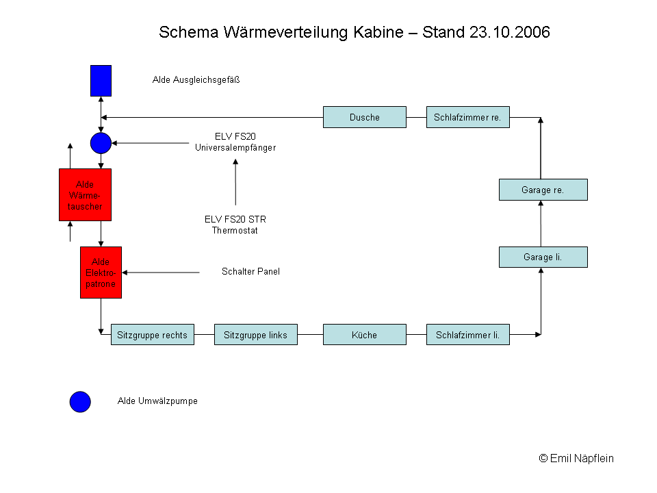

In der Wärmeverteilung sind Alde Heizkörpern eingesetzt. Wichtig ist dass hier der Kreislauf rund herum installiert ist und an allen kalten Stellen wie Fenstern ein Konvektor um Kondenswasser zu vermeiden. Ansonsten sollte man auch die Alurohre für die nutzt damit an den Wänden warme Luft hoch steigen kann. Schränke dürfen deshalb nicht ganz an die Wand mit Rückwand gebaut werden sondern es sollte ein Spalt bleiben. Dies gilt auch für das Bett. Auch hier sollte ein ganz schmaler Spalt bleiben damit die warme Luft an der Wand hoch steigen kann. Nur dies verhindert zuverlässig Kondenswasser an den Wänden. Wenn man die Heizung ausserhalb der Kabine installiert hat und die Aldepumpe mit Wasserbehälter verwendet dann ist diese Art der Heizung absolut lautlos.

Re: Wasserstandheizung
Achte auf einen ausreichenden Querschnitt der Leitungen für die Webasto. Wir hatten im Boiler zuerst nur eine der verfügbaren zwei Wärmetauscher verwendet. Dies hat nach etwa 2 Monaten Betrieb zu einer defekten Webastopumpe geführt. Der Kreislauf muss im Prinzip drucklos ein.
Wenn Du Aldekomponenten verwendest dann dürfen diese auch nur über den Aldewärmetauscher angebunden sein und nicht direkt vom Heizkreislauf einer Standheizung durchflossen werden, sonst gibt es keine Garantie.

Das Problem mit den Heizkörpern kann auch als Fußbodenheizung gelöst werden. Ein Bekannter hat dies in seinem Fahrzeug so realisiert. Zunächst hatte ich ihn für verrückt erklärt, aber im Betrieb hat die Heizung überzeugt. Die Fußbodenheizung speichert die Wärme über eine sehr lange Zeit.
Wenn ich mich recht erinnere gibt es zu den Konvektoren eine Angabe der Leistung. Es müssten etwa 400 W/m sein. Wenn man den Wärmeverlust des Shelters kennen würde dann könnte man es genau ausrechnen.
Aber ich würde nicht die gesamte Leistung als Konvektoren installieren sondern einen Teil mit einem oder zwei Wasser/Luftwärmetauschern z.B. von Webasto. Damit kann man dann in der Übergangszeit und wenn es richtig kalt ist schneller aufheizen.
Um die Temperatur zu halten reichen dann wohl 2-3 kW aus. Hinzu kommen dann ja auch noch die Verbindungsrohre aus Alu. Unbedingt rund herum an der Wand installieren damit dort nirgendwo Wasser kondensiert.

Eine Fußbodenheizung geht bei mir nur auf einer Fläche von 1 qm.
Burkhard

@Emil:
In deiner Zeichnung sehe ich, dass Du drei Wasser/Luftwärmetauschern in Reihe hast. Geht das gut? Bleibt da am letzten überhaupt noch etwas übrig bzw. hat der erste nicht schon einen Großteil der Wärmeenergie gefressen?
Burkhard

Die Teile haben einzeln eine maximale Leistungsabgabe von 3 kW. Wenn die Heizung 9 kW liefert würde auch beim letzten Lüfter noch 3 kW übrig bleiben. In der Regel laufen aber nur die ersten 2 für den Wohnraum, oder der letzte für das Bad. Man hätte sie natürlich auch parallel anschließen können aber das waren mir viel zu viel Leitungen. Der Innenraum ist ja so klein dass es nichts ausmacht ob der erste jetzt mehr Leistung liefert als der Letzte.burkhard hat geschrieben: @Emil:
Bei Dir könnte das aber von Vorteil sein um insgesamt einen ausreichenden Durchfluss ohne Gegendruck zu erreichen.
Die Florida von Webasto haben auch nur Axiallüfter, die blasen aber ganz schön. Damit ist bei uns der Innenraum in wenigen Minuten warm. Dafür sind sie aber auch entsprechend laut. Die kommen deshalb nur kurzzeitig zum Einsatz bei uns.Der 2000 und der 4000 haben aber auch nur Axiallüfter (wie im PC). Da darfst du keine Wunder in Sachen Luftströmung und Warmluftverteilung erwarten.
Gruß Emil

Das kann ich nicht sagen da die Floridas verdeckt eingebaut sind. Es ist auch schwer abzuschätzen da es letztlich vom Luftzug durch den Wärmetauscher abhängt. Bei den Alde Konvektoren zieht die Luft von unten nach oben, bei den Floridas eher nicht. Zudem sind die Wärmetauscher auch sehr kompakt. Die 3 kW bekommt man nur mit dem starken Lüfter mit entsprechender Lautstärke.
Ich würde an Deiner Stelle etwa 2 kW mit Aldewärmetauschern und dann zwei kleinere Wasser/Luft-Wärmetauscher an verschiedenen Stellen einbauen. Der Rest an Wärme im Normalbetrieb kommt dann noch von den Verbindungsrohren aus Alu dazwischen.
Bitte berücksichtige dass es laut Alde nicht zulässig ist ihre Komponenten direkt mit einer Wasserheizung zu verwenden. Wenn Du nicht anders kannst dann kannst Du eventuell auch Wärmetauscher bei http://www.toplicht.de kaufen, z.B. den Spirotech. Da musst Du Dir halt alles nötige wie Verbindungen, Entlüfter, Anschlüssen, usw. selbst zusammensuchen während Alde ein komplettes System verkauft.
