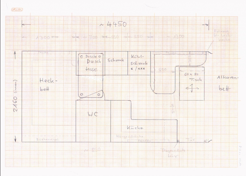

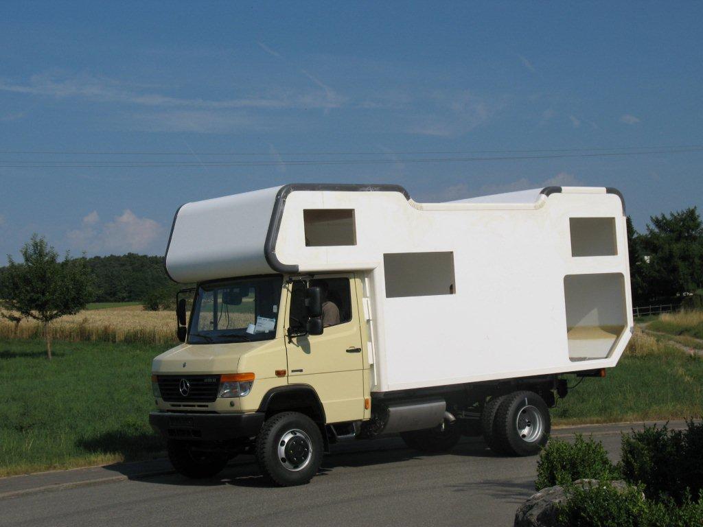

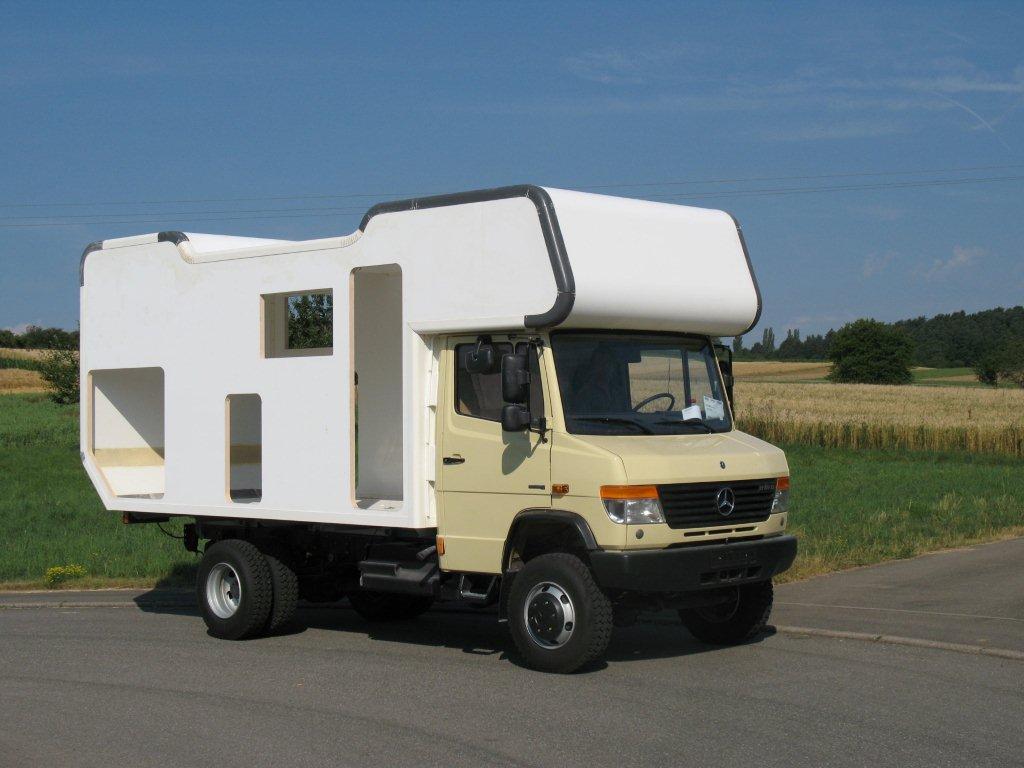

nachfolgend ein paar fotos zum jetzigen stand der dinge sowie der geplante grundriss, der die verschiedenen wanddurchbrüche erklärt - hoffe ich zumindest. :)
hier der grundriss:

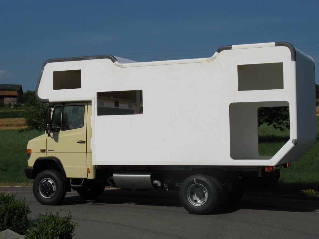

die folgenden bilder zeigen die kabine vor dem laminieren:

#2 Beitrag von Maggi De » 2010-08-01 17:16:22

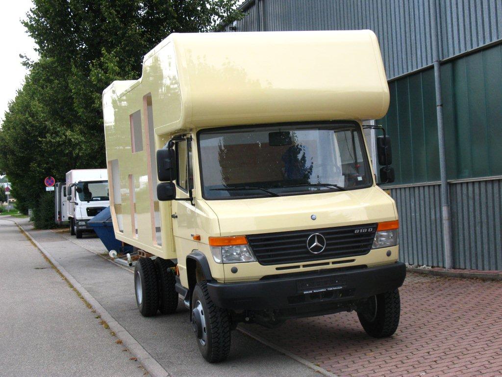

warum hat dein Dach eine Beule in der Mitte ?
Holger
Variofahrer
Beiträge: 1048
Registriert: 2006-10-12 17:06:43
#3 Beitrag von Variofahrer » 2010-08-01 17:28:46
damit das fzg. nicht noch höher wird durch antenne, evtl. schüssel (wenn dann in erster linie für internet) und solarmodule. innen war ausreichend stehhöhe, so dass das keine einschränkungen mit sich brachte. es kommt noch eine dachreeling drauf. mal sehen wie es dann aussieht. vielleicht kommt noch eine blende dran.

#4 Beitrag von Maggi De » 2010-08-01 17:35:03
Ahhhhhh.
Clever. Da bin ja dann mal gespannt wie's fertig aussieht.

#8 Beitrag von Bingo1979 » 2010-08-05 12:24:15
Sieht sehr hoch aus, oder täuscht es?
Welche Innenhöhe, Alkovenhöhe und Aussengesamthöhe hast du?

Das Heckbett mit 130 cm ist für eine Person seeeeehr großzügig, für 2 Personen für meinen Geschmack viel zu klein. OK, du hast noch den Alkoven, vielleicht ist das Heckbett ja auch für zwei Kiddies, dann ginge es zumindest eine gewisse Zeit mit der Breite - meine 2C.
Ansonsten ist 130 cm eine sehr ungewöhnliche Breite für eine Matratze, 60 cm (und dazu eine 70er, wobei die auch eher unter Sonderbreite rangiert! 140 aber ist easy, wenn auch schwer zu handlen) habe ich auch noch nicht als Standard gesehen, von daher könnte es teurer werden als mit "Standardbreiten".
Habe deine ggf. vorhandenen Threads nicht verfolgt, daher: Kabine ist fix mit Fahrerhaus verbunden, wie verträgt sich das bei Geländefahrten wg. Verwindungen, kenne mich mit dem MB-
Modell nicht so aus. Ansonsten schön viel untergebracht auf dem Raum! :D

#10 Beitrag von Variofahrer » 2010-08-07 9:26:55
hier also die maße:
fahrzeuggesamthöhe: 3450 ohne reeling
höhe der absenkung: 230
kabinenbreite außen: 2280
zwischen heckgarage und der stufe zwischen sitzecke und aufbautür befindet sich ein 300 hoher zwischenboden für tanks und technik. zwischen stufe und fahrerhaus ist der zwischenboden 150 hoch.
die stehhöhe unter dem abgesenkten teil des daches beträgt 1800.
der alkoven hat eine lichte höhe von 800. die tiefe des alkoven beträgt ca. 1400. sie ergibt sich aus der tiefe des fahrerhauses zuzüglich dem aus ästhetischen gründen gewählten größe des überstands des alkoven über das fahrerhaus hinaus. das bett wird schmaler als 1400, da an der stirnwand des alkovens noch (flache) schränke und evtl. installationstechnik angebracht werden sollen.
wir schlafen wegen häufig unterschiedlicher zubettgehgewohnheiten getrennt (wir sind "nur" zu zweit). das heckbett ist also für eine person gedacht, aber noch so breit, dass platz für gewisse andere aktivitäten ist :blush: (die kopffreiheit ist hier höher als im alkoven).

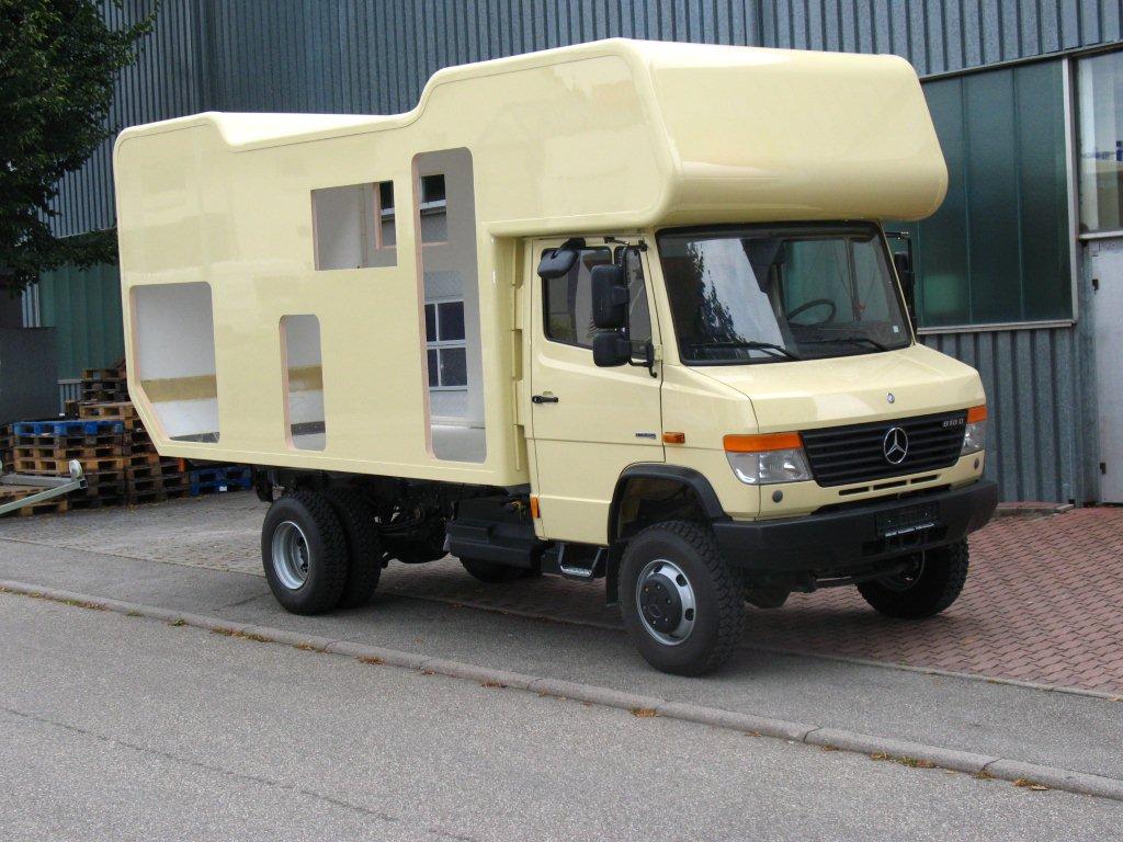

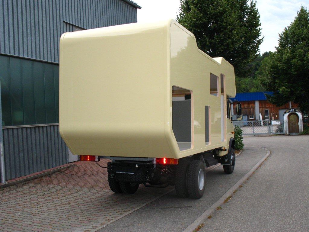

hier noch fotos nach dem lackieren (mir kommt es so vor, als ob der farbton doch leicht anders ist als der vom fahrerhaus :eek: - liegt vielleicht an den unterschiedlichen untergründen):

#11 Beitrag von advi » 2010-08-07 11:16:07
Also ich finde, der sieht super aus, auch wenn ich das Bett zu schmal halte .... Schlecht für den Verkauf ;)

es gibt ja zwei betten, die jeweils reichlich bemessen sind. für leute, die nächstens gern symbiotisieren, ist das nix - da hast Du recht. und für mehr als 2 leute insgesamt auch nicht.
bei einem verkauf könnte auch die vergleichsweise geringe stehhöhe ein problem sein. aber erst mal wollen wir das dingens mindestens 30 jahre fahren :cool:

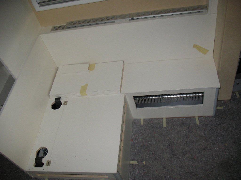

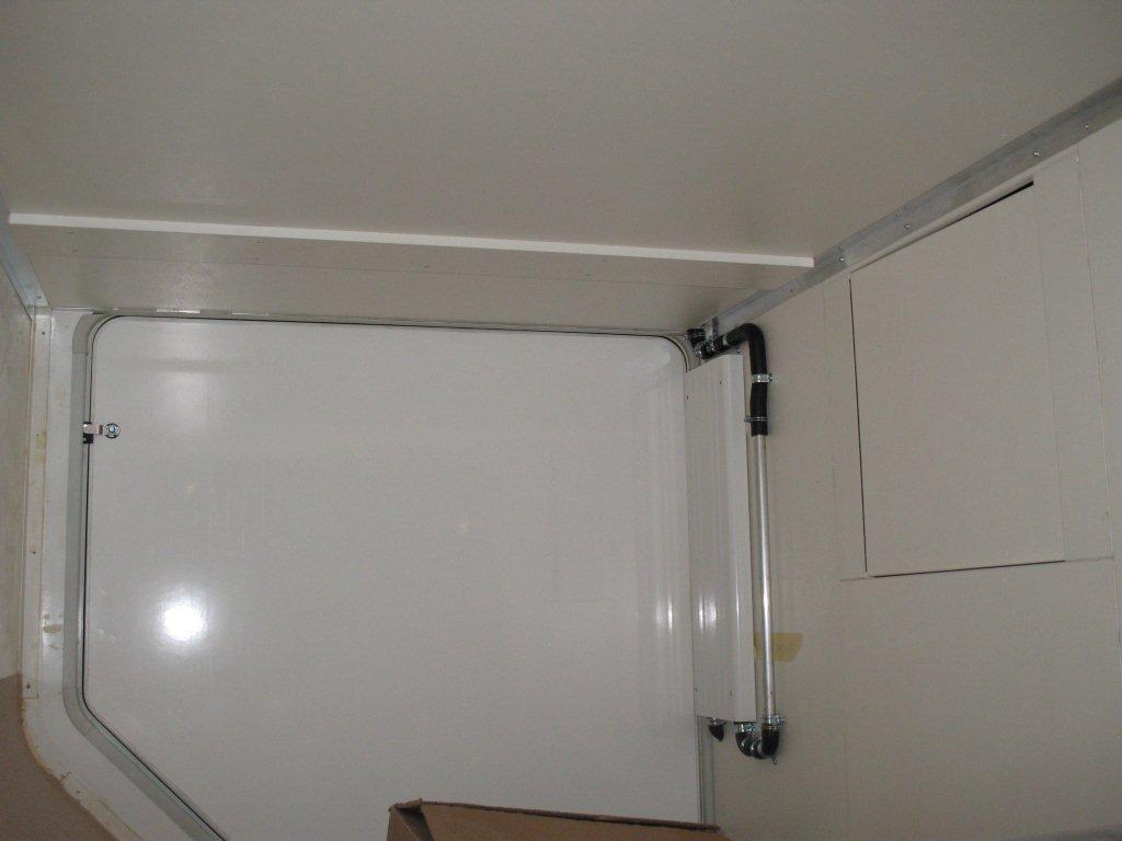

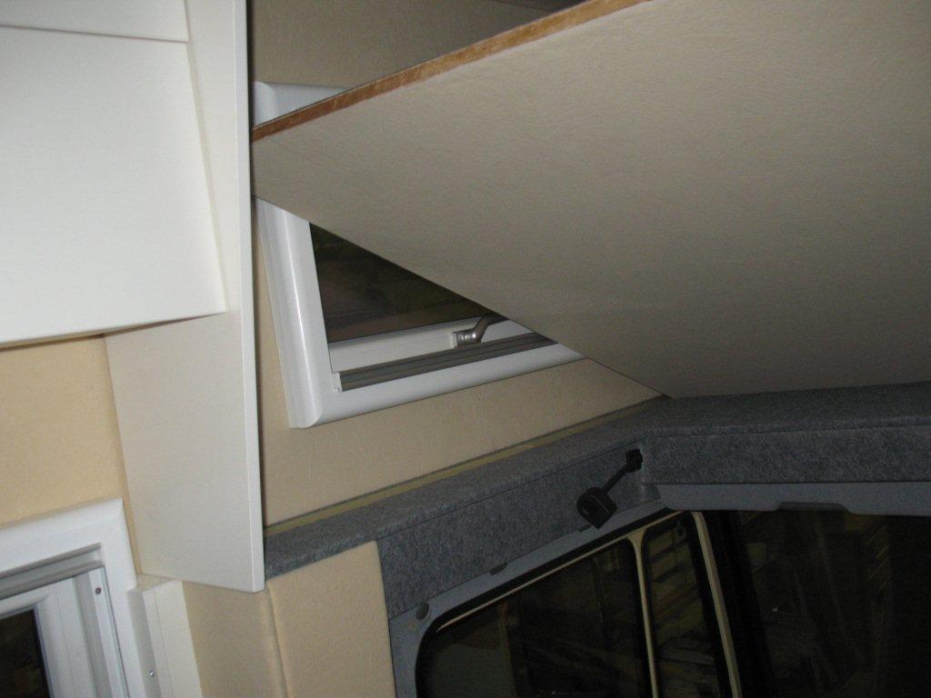

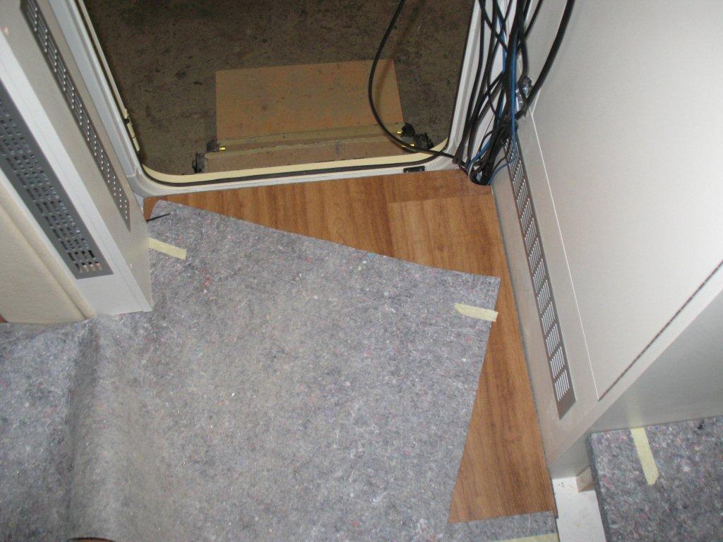

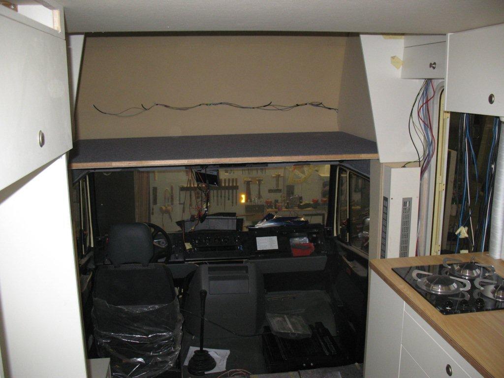

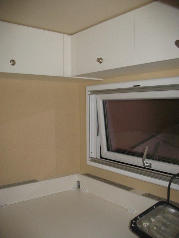

inzwischen sieht´s so aus:
blick von rechter fzg.-seite in die heckgarage; an rechter wand luke zur kabine
eingangsbereich; links ist der beifahrersitz und rechts beginnt küchenzeile
alkovenbett hochgeklappt
blick von heckbett nach vorn, alkovenbett runtergeklappt
blick vom gang ins heckbett (fenster befindet sich auf linker fzg.-seite)

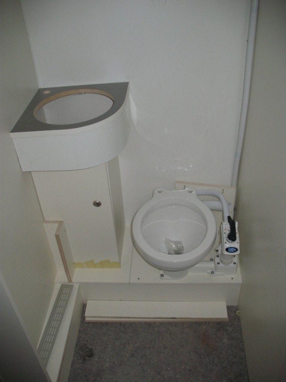

WC; an dessen linker wand beginnt die küchenzeile und hinter der rechten wand liegt das fußende des heckbetts

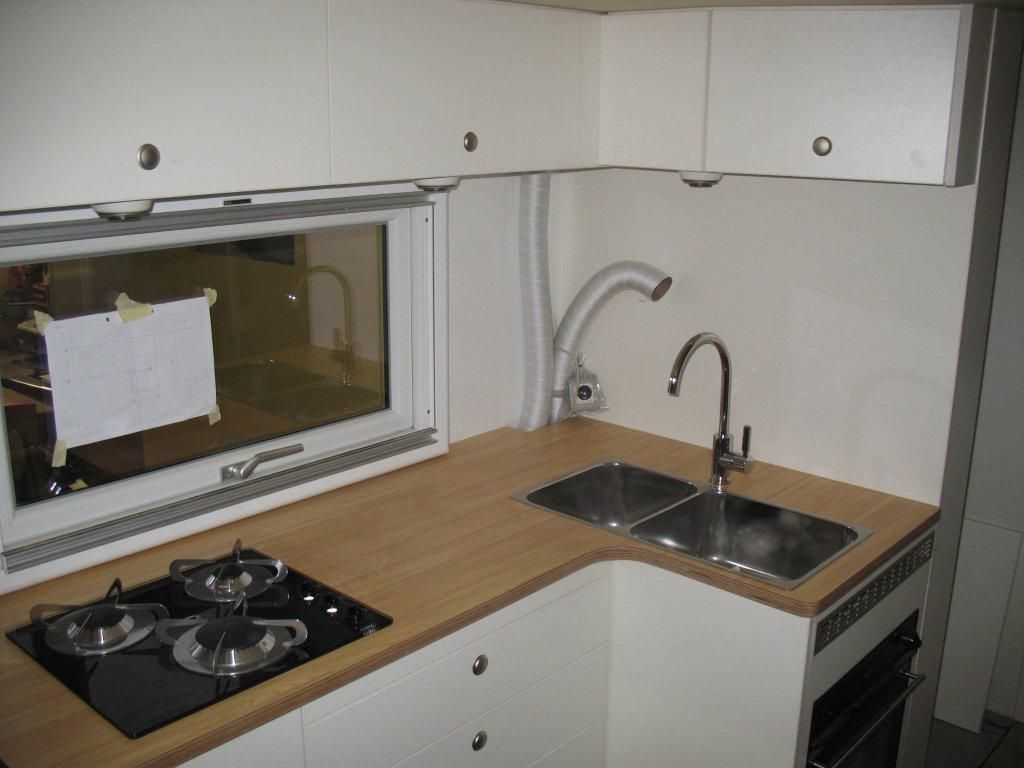

küche; links davon ist die eingangstür, hinter der kurzen seite des "L" liegt das WC
der freie raum zwischen reeling und kabine wird wohl noch mit lochblech o.ä. verblendet
blick auf künftige sitzecke hinter dem fahrersitz
edit: bildbeschriftungen

Ist die Aufteilung eigentlich nun etwas anders??? Ich komme mit der Zeichung und den Bildern gerade nicht so ganz klar!?!? Mach doch bitte nochmal einen aktuellen Grundriß!

#25 Beitrag von Vario 815 DA » 2010-12-30 12:39:47
Moin Christian,
dat hab ich jetzt davon, meine Frau will auch sonen Herd.
Wo machen wir die Einweihungsfete?

die aufteilung ist so geblieben, wie auf der zeichnung dargestellt. hab jetzt die fotos mit einer kurzen beschreibung versehen - hoffentlich wird´s dadurch klarer.

#27 Beitrag von yoeddy2 » 2010-12-30 13:34:04
Der wird schon net Schlecht was man auf d. Bildern so sieht vom Ausbau ect. ....... Toll.
Glaube der Herd ist von dem Ital. Hersteller Can oder ?
Mal gesehen auf ner Messe, Tolle Produkte auch für d. Yacht Innenbereich.

#30 Beitrag von Variofahrer » 2010-12-30 14:47:51
yoeddy2 hat geschrieben:...Glaube der Herd ist von dem Ital. Hersteller Can oder ?
Mal gesehen auf ner Messe, Tolle Produkte auch für d. Yacht Innenbereich....
hallo ralf,
ganz genau. auch die doppelspüle ist von denen. SVB hat einige teile dieses herstellers im programm. leider nicht alle. hier das ganze programm: Can
