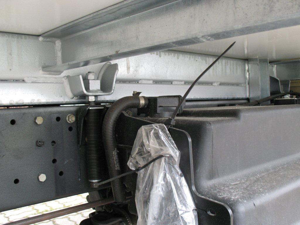

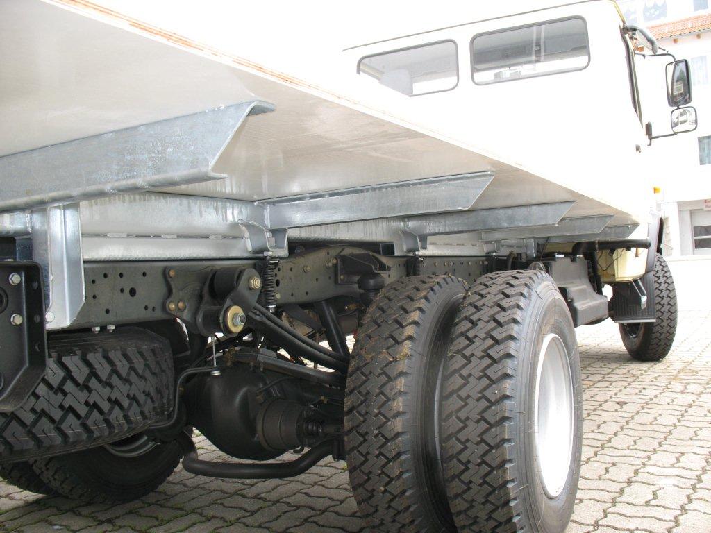

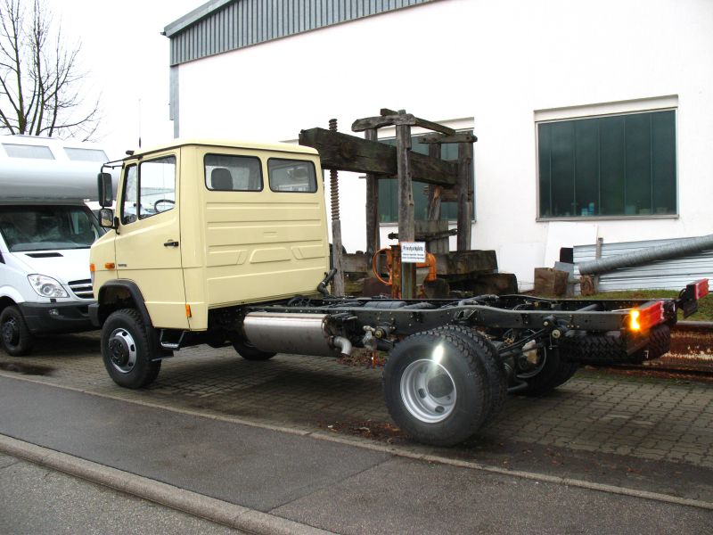

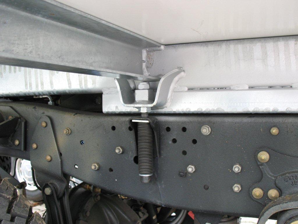

unser womo wird von woelcke aufgebaut. vorgabe war, fahrerhaus und kabine fest miteinander zu verbinden. hier fotos von fahrgestell, zwischenrahmen und dessen lagerung - vielleicht interessiert´s:
zwischenrahmen von rechts
tellerfeder hinten
tellerfeder mitte:

seh ich das richtig?
Hinten fest angelascht - nach vorne gehend mit Tellerfedern?
und dann fest verbinden...na ich weiss nicht...würde ich als Pfusch bezeichnen. Mach mal Fotos von der Anbindung an die Kabine.

mit von hinten nach vorn zunehmendem federweg soll erreicht werden, dass an der stelle der verbindung die bewegung von fahrerhaus und kabine gleichsinnig erfolgen können und damit die verbindung selbst wenig belastet wird. woelcke gibt 10 jahre dichtigkeitsgarantie auf die verbindung (auf die kabine sowieso).
bilder von der anbindung gibt´s noch nicht. wenn ich sie habe, stelle ich sie rein.
Bei welcher Art der Nutzung? Asphalt und max. Campingplatzunebenheiten? Nicht daß er sich bei Problemen ganz schnell auf "nicht bestimmungsgemäßen Gebrauch" zurückzieht. Mir kommt die Art der Lagerung jedenfalls auch etwas seltsam vor.
Wo liegt eigentlich der Zwischenrahmen auf? Auf dem letzten Foto kann man nämlich so schön zwischen Fahrzeug- und Zwischenrahmen durchschauen. Da kenne ich mich aber auch nicht aus, daher die Frage: ist das normal?

...Wo liegt eigentlich der Zwischenrahmen auf? Auf dem letzten Foto kann man nämlich so schön zwischen Fahrzeug- und Zwischenrahmen durchschauen. ...
kann ich Dir leider nicht sagen - habe bislang nur die fotos. nächster besuch dort ist ende juni geplant.

Variofahrer hat geschrieben:mit von hinten nach vorn zunehmendem federweg soll erreicht werden, dass an der stelle der verbindung die bewegung von fahrerhaus und kabine gleichsinnig erfolgen können und damit die verbindung selbst wenig belastet wird.
hmm - grade das erschliesst sich mir nicht. Wenn hinten fix, dann machd die Kabine vorne den grössten wEg - aber nicht mit der Fahrerkabine, sondern wohl eher entgegengesetzt.
Sinniger für dein Problem der fixen Verbindung wäre m.e. eher vorne fix und hinten lose - was aber vmtl nicht in Einklang mit den Aufbaurichtlinien von MB steht. Königslösung wäre ein Zwischenrahmen, auf dem das Fahrerhaus mit aufgesetzt wird.
Wobei ich fast denke das die Tellerfedern relativ starr sind und wenig Verwindung des Fahrzeugrahmens zum Hilfsrahmen zulassen - somit den FAhrzeugrahmen bei Verschränkung durch den Hilfsrahmen aussteifen. Somit kann es sein das dieser Hilfsrahmen (vmtl) nach Aufbaurichtlinie vorne nur soviel WEg zulässt, das die Abdichtung mööglich ist. Eine starre Verbindung fahrerhaus/Aufbau sit hiermit jedoch m.e. definitiv nicht möglich

Das was Kami auf dem letzten Bild als vordere feste Verbindung sieht sind imho bloss Laschen zur seitlichen Stabilisierung... nur wenige cm weiter vorne sieht man bereits wieder eine Aufnahme für eine Tellerfeder-Lagerung.
Bezgl. der festen Verbindung ist mir auch noch nicht klar, wie dies realisiert werden soll.
