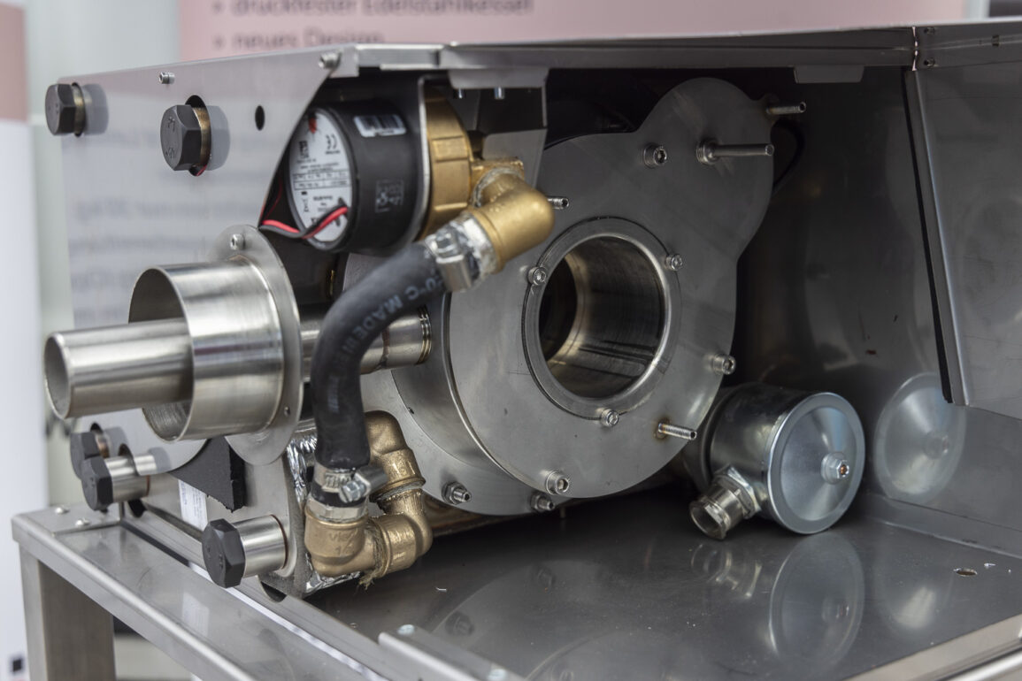

#11 Beitrag von w3llschmidt » 2024-09-30 15:42:56
Gruss Henrik!

#12 Beitrag von Nordfranke » 2024-09-30 20:46:56
Über 5.000 Steine ist aber auch eine Ansage.

#13 Beitrag von LittleWombat » 2024-09-30 20:49:46
Und der Stromverbrauch passt nicht zu dem Ansatz Autarkie!

#14 Beitrag von w3llschmidt » 2024-09-30 21:55:06
LittleWombat hat geschrieben:
2024-09-30 20:49:46
Was geben die an, 50 Watt?
Gruss Henrik!

#15 Beitrag von LittleWombat » 2024-09-30 22:13:03
Der Verbrauch liegt bei ca. 1KW pro 24h bedeutet bei 24V 40Ah anlog bei 12V 80Ah. Sowie 8-10 Liter Diesel pro 24h im Winterbetrieb (natürlich abhängig von der Isolierung etc.)

#16 Beitrag von w3llschmidt » 2024-10-01 10:16:06
2024-09-30 22:13:03
Der Verbrauch liegt bei ca. 1KW pro 24h bedeutet bei 24V 40Ah (...)
Oh, ok das ist fett ... dann doch der Schiffsdieselofen.
Gruss Henrik!

#17 Beitrag von LittleWombat » 2024-10-01 10:20:27
Wallas aus Finnland macht super Produkte und mega robust!
