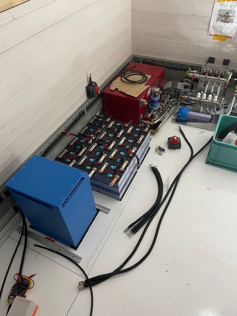

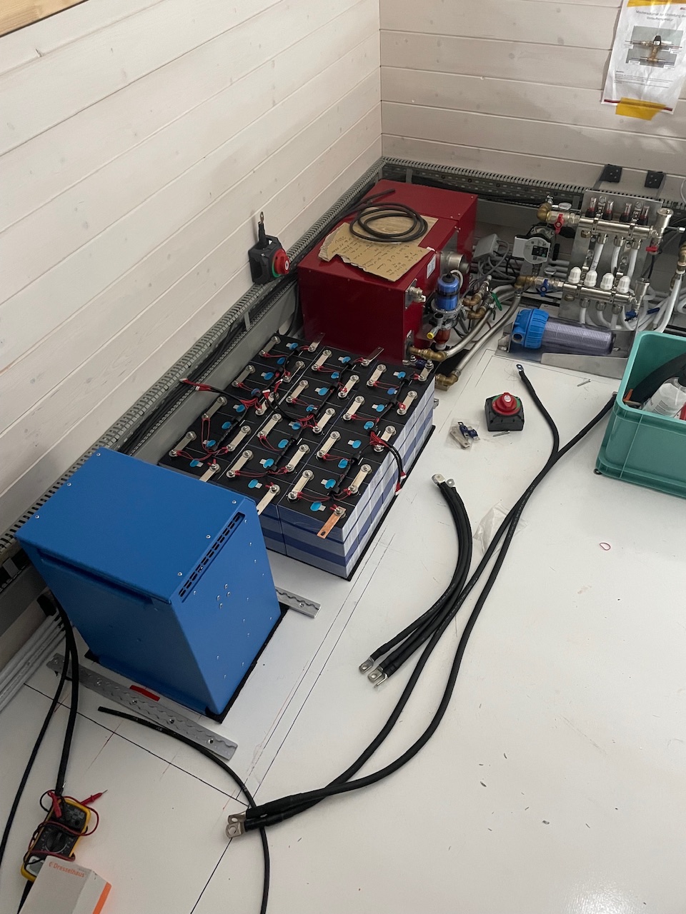

Ich baue auch die Scheer Micro ein, Maße Koffer innen 2,2x2,2x6m. Boden 120mm GFK, Decke 60mm GFK, Wände 150mm Holzrahmenbauweise mit Holzfaserdämmung. Die 10 kW sind natürlich hoffnungslos überdimensioniert. Habe in der GFK-Bodenplatte eine FBH drin, ins Bad kommt neben der FBH ein Heizkörper für Handtücher und im Wohnraum ein solcher zusätzlicher Lüfter. https://naber.com/webshop/kuechentechnik/sockelheizung/ Den Lüfter werde ich nur im Befarf manuell zuschalten /so der Plan/
Damit alles unabhängig voneinander läuft, ist ein Heizkreisverteiler drin, für die FBH am Kreis ein Rücklaufmischer. Daher setze ich drei Kreise ein, ja, geht auch einfacher. Eine Umwälzpumpe, die wird direkt über ein Raumthermostat gesteuert, nur an oder aus. Die Kabel für die Steuereinheit habe ich verlängert.
Erfahrung kann ich noch nicht teilen, ob es denn hinhaut. Viel Spaß beim knobeln, Grüße Martin
