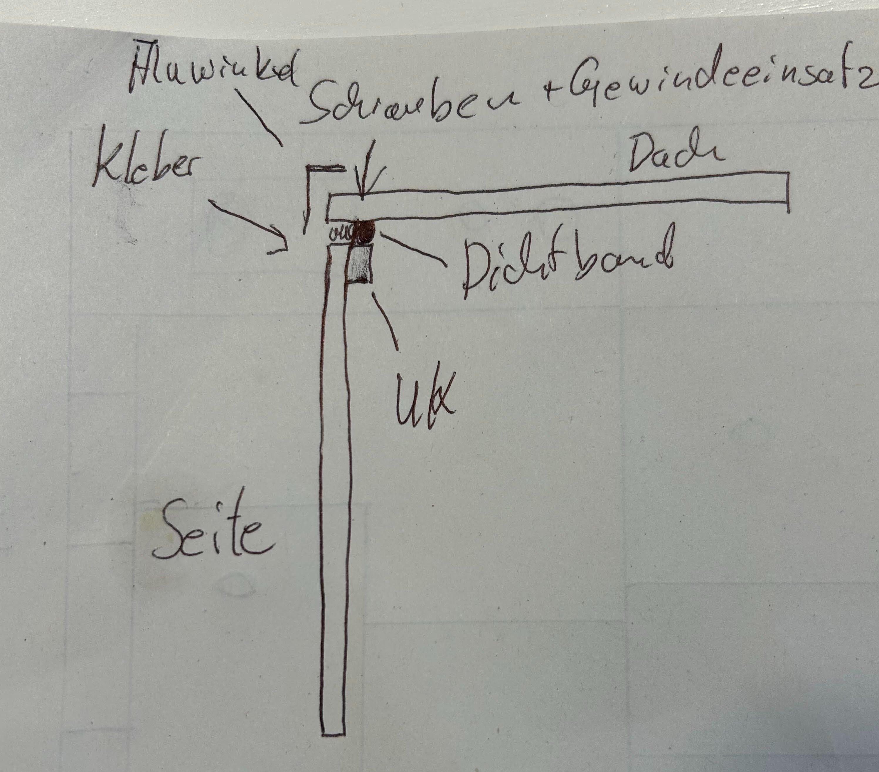

Habe mal eine SKizze:

bei deiner Zeichnung die Unterkonstruktion 3 mm höher setzen und dann brauchst du kein Dicht and und kannst den Deckel verschubfest mit der Unterkonstruktion verbinden. Fuge kann dann immer noch Dauerelastisch ausgeführt werden.
Beim Alu-Eckprofil dran denken, dass Alu und Holz bei Wärme gegeneinander arbeiten. Stahl wäre da nicht ganz so schlimm von der Ausdehnung. Zumindest birgt es immer eine Gefahr der Rissbildung und das Wasser freut sich.
Gruß Michael

Mir gefällt der Aluwinkel auf dem Dach nicht.
Meine verzinkten Stahlwinkel auf dem Dach lösen sich fast alle, vermutlich aufgrund der stärkeren Temperaturausdehnung ggü dem Sperrholz. Alu bewegt sich ja noch stärker und ist entsprechend noch schwerer zu bändigen. Das sehe ich an den Alutafeln auf meinem Dach.
Längere Aluminiumbauteile dauerhaft mit Sperrholz zu verkleben, funktioniert nach meiner Erfahrung im Außenbereich nicht so einfach. Da bedarf es einige Millimeter dicker Klebeschichten. Und dann hast Du den von Ulf angemerkten Pool auf dem Dach. Staunässe gilt es bei Holz in jedem Fall zu verhindern.

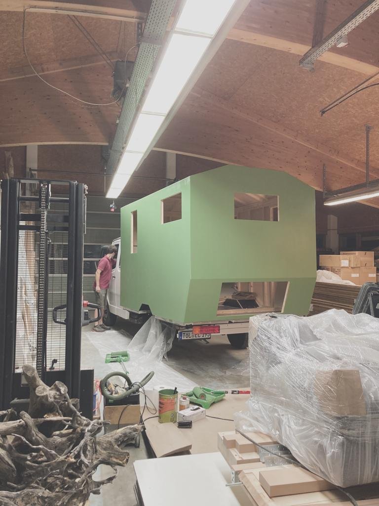

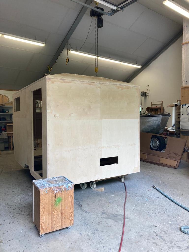

Multiplex komplett in Glas einpacken geht natürlich auch, haben wir bei nem Kumpel gemacht. War zu 3. nen Tag extra Arbeit dafür hat man danach nen panzer.
Den streifschuss vom Linienbus in der Türkei hat den Koffer nur wenig interessiert, da hätte es jeden alu Winkel aufgebogen.
Gruß jakob

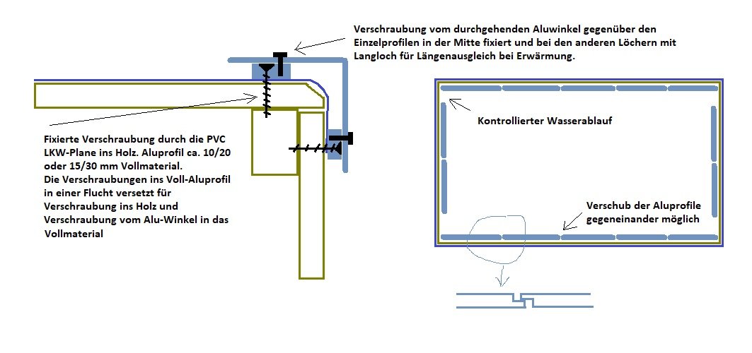

hab mir mal ein paar Gedanken gemacht, wie man es noch lösen kann.
Das ganze soll ja auf Dauer dicht sein. Da fällt mir bei LKW-s immer die LKW-Plane ein. Billig, UV-beständig, lang haltbar und flexibel. Und man kann auch mit dem Heißluftfön reparieren.
Mit den Alu-Winkel hat das auch seinen Reiz. Nur muß man den Winkel gegenüber den Koffer etwas entkoppeln.
Siehe anhängende Zeichnung als mögliche Idee.....
Gruß Michael

#23 Beitrag von Joecool70 » 2023-10-29 18:28:11
die Schrauben sollten dann unter die AluWinkel- die Aluwinkeln sollten dann natürlich nur verklebt werden.
Wenn ich mein Zimmermann frage sagt er man soll’s mit Nägeln machen die sind stabiler als Schrauben. Aber jetzt bleiben wir mal bei Schrauben.
Ich denke die Schrauben können auch abreißen, wie auch vielleicht Nieten.
Das Dach soll ja dann mit der Seitenwand und separat mit der UK verklebt werden. Dazwischen ein dünnes Dichtband.
Ich glaube man findet hier nie die perfekte Lösung…. :wack:

Michael hat geschrieben:
2023-10-29 6:57:44
Guten Morgen,
Gruß Michael

Die perfekte Lösung ist ne Carbon Monoque Kabine mit irgend nem Hightech Kernmaterial. Das ist unglaublich aufwändig und teuer, preiswert und bewährt sind Gfk Sandwich Kabienen mit gfk Winkeln drüber, aber du willst ja mit Siebdruck bauen :D
Ich kann dir als Bootsbauer von Michaels Lösung dringend abraten und das Dichtband ist auch Quatsch.
Lkw plane als Tropendach find ich top.
Gruß Jakob

Ob dass Dichtband Quatsch ist weiß ich nicht, ich wollte damit auch eine Trennung zwischen der Inneren Verklebung und der Āußeren schaffen und im Falle das die Verklebung undicht werden sollte :angel:

wie habt Ihr diesen Koffer ausgesteift?
Es schient so, als ob die Seiten aus mehreren Platten zusammengesetzt sind.
Marc
Jabob der Baumeister
Beiträge: 391
Registriert: 2019-07-13 15:06:14
Re: Koffer aus Siebdruckplatten oder Multiplex?
#30 Beitrag von Jabob der Baumeister » 2024-02-18 22:44:28
Servus, wurde aus Platzgründen in einzelnen Modulen mit Multiplex+ Fichtenständern gebaut, dann verschraubt und verleimt und überlaminiert.
Ist jetzt quasi nen Holz Gfk Monoque, viel steifer geht nicht.
