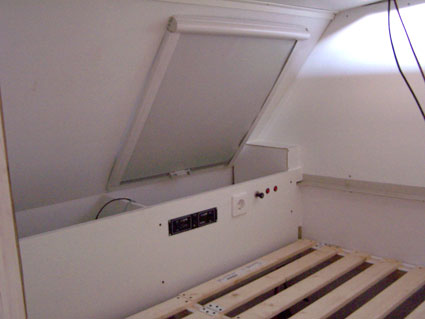

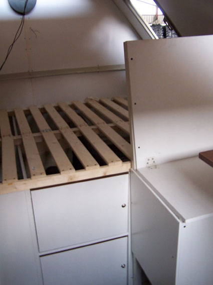

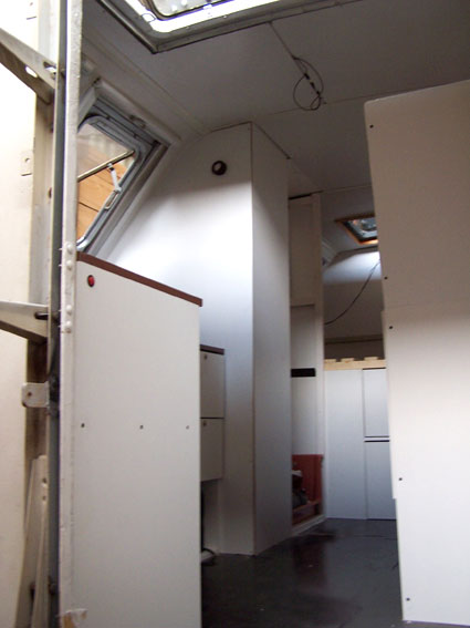

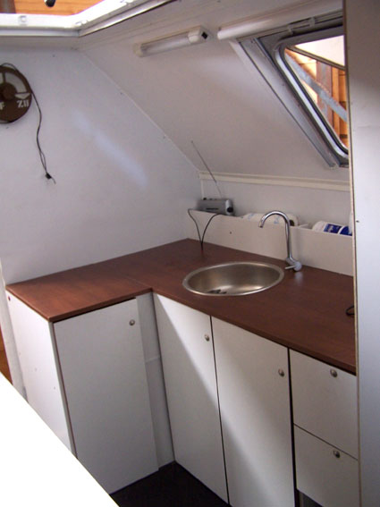

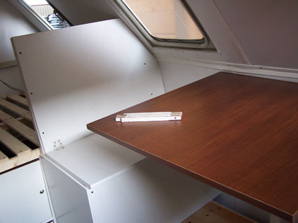

jetzt wollte ich euch auch mal Fotos von meinen Innenausbau zeigen. Muß zwar noch einiges gemacht werden, aber im großen und ganzen kann man schon was sehen... :D

Sieht schick aus. Auch alles schön hell. Gibt es da auch einen Grundriss zum zeigen? Bei ein paar Ecken hätte ich Bedenken wegen doch recht scharfer Kanten, nicht daß das unnötig blaue Flecken gibt. Na ja, bei der Fahrt ist ja keiner hinten drin.
Wofür ist denn die Steckdose am Bett? Heizdecke? :D Aua, nich haun

Die Steckdose ist eher für das Laptop zum Filmchen schauen....

Flori hat geschrieben:Die Steckdose ist eher für das Laptop zum Filmchen schauen....
ciao
Flori
Der Laptop ist doch eine Heizdecke. Liegt auf dem Beinen oder Bauch, wenn mann im Bett sitzt. Geht prima. Schon häufig getestet. :D
Gruß Michael
PS.: Jetzt sagt mir nicht noch das gibt Hitzeprobleme für den Rechner :blush:
Veit M
Beiträge: 4589
Wohnort: 82008 Unterhaching
#6 Beitrag von Veit M » 2008-07-28 21:50:13
Interessanter Grundriss. Dusche/WC mittig ist sehr ungewöhnlich, so was wird ja meist gleich neben die Eingangstür gebaut wegen "Dekontamination" nach Schlammkontakt und so oder gibt es da noch eine nicht eingezeichnete Seitentür? In den Bildern ist zumindest keine zu sehen.
Stört die Steckdose so nicht? Irgendwie geht der Stecker und das Kabel da ja direkt in Richtung Bett und so kuschelig ist der Technikkram ja nicht. Das Podest ist natürlich gut um den Laptop drauf zu stellen. Wie viel Länge bleibt denn da für die Koje?

Die Dusche kommt jetzt dran, nichts wildes nur das normale Programm. (Bilder kommen dann noch)
Das Bett ist 138x200 und ich habe noch über 100cm bis zur Decke.

Die Naßzelle direkt im Eingang hatten wir auch erst überlegt, aber ich glaube einfach nicht das man sowas 100% dicht bekommt und darauf habe ich null bock. Naja und rein optisch find ich es auch nicht so doll...
Zum prof. Ausbau: Ich hatte den Koffer im Schweden-Sauna Look mit Profilholz gekauft. Das ging mir von anfang an auf die nerven.
Danach habe ich mir viel angeschaut und bin auf diese weiß mit Nussbaum kombination gekommen. Ich finde es muß halt auch von innen schön sein.

Flori hat geschrieben: Das Bett ist 138x200 und ich habe noch über 100cm bis zur Decke.
(Naja und wir haben schon immer Dachgeschoßwohnungen :D )
Das sollte dicke reichen. Außerdem gibt es da beidseitig Fenster und wenn man die aufmachen kann dann hat man viel frische Luft beim schlafen. Sicher besser als in mancher Dachmansarde. Hast Du Halterungen für Moskitonetze vorgesehen? Ich denke gerade über so was nach, evtl. mit Klettband um die Fenster rum. Die kleinen Tierchen nerven doch sehr (nicht nur wenn man schlafen will) und meist wimmelt es an schönen Plätzen (See) davon.
Flori hat geschrieben:Die Naßzelle direkt im Eingang hatten wir auch erst überlegt, aber ich glaube einfach nicht das man sowas 100% dicht bekommt und darauf habe ich null bock. Naja und rein optisch find ich es auch nicht so doll...
Ich dachte da eher an Dusche direkt neben dem Eingang. Wenn man da immer durch muß ist das sicher nicht so toll. Na ja, so ist die Dusche mittendrin und kann sehr gut beheizt werden. Da friert man beim Duschen nicht so schnell. Wie bekommst Du dann die Feuchtigkeit raus? Entlüftung aus der Dusche nach außen? Ist denke ich bei jedem Aufbau (egal wo die Dusche steht) ein Thema, vor allem wenn es draußen kälter wird wegen Kondeswasser.

Man muß mit dem Kopf ja nicht im Eck liegen...der LAK hat innen auch mit Dämmung noch um 240cm, dann macht man das Bett halt an einer Seite an die Wand und hat dann neben dem Bett noch ein kleines Schränkchen. So will ich das machen. 'nen Meter hab ich sicherlich auch reichlich über dem Kopf trotz Staukisten drunter (aber noch kein Schränkchen neben dem Bett)

Aus was für einem Material sind die Möbel gebaut ?

Es ist fast alles aus folierten Sperrholz.
Evtl. ist bis zum Wochenende die Dusche auch fertig.
Schön !!!
Unsere war damals aus PE-Platten zusammengeschweisst
Vor Ort
Genial und vor allem dicht :D
Nun haben wir (seit 8 Jahren) komplett Edelstahl im Eingangsbereich,
für mich das beste was es gibt...
Weil der Platz eh futsch ist...
(aber heute leider nicht mehr zu bezahlen...)
