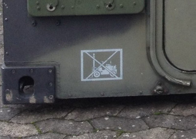

beim Shelter ist links unten an der Heckwand ein Piktogramm, das sollte beachtet werden.
Ich kenne mehrere Shelter bei denen es nicht beachtet wurde und die nette Dellen und Löcher im Boden haben.
