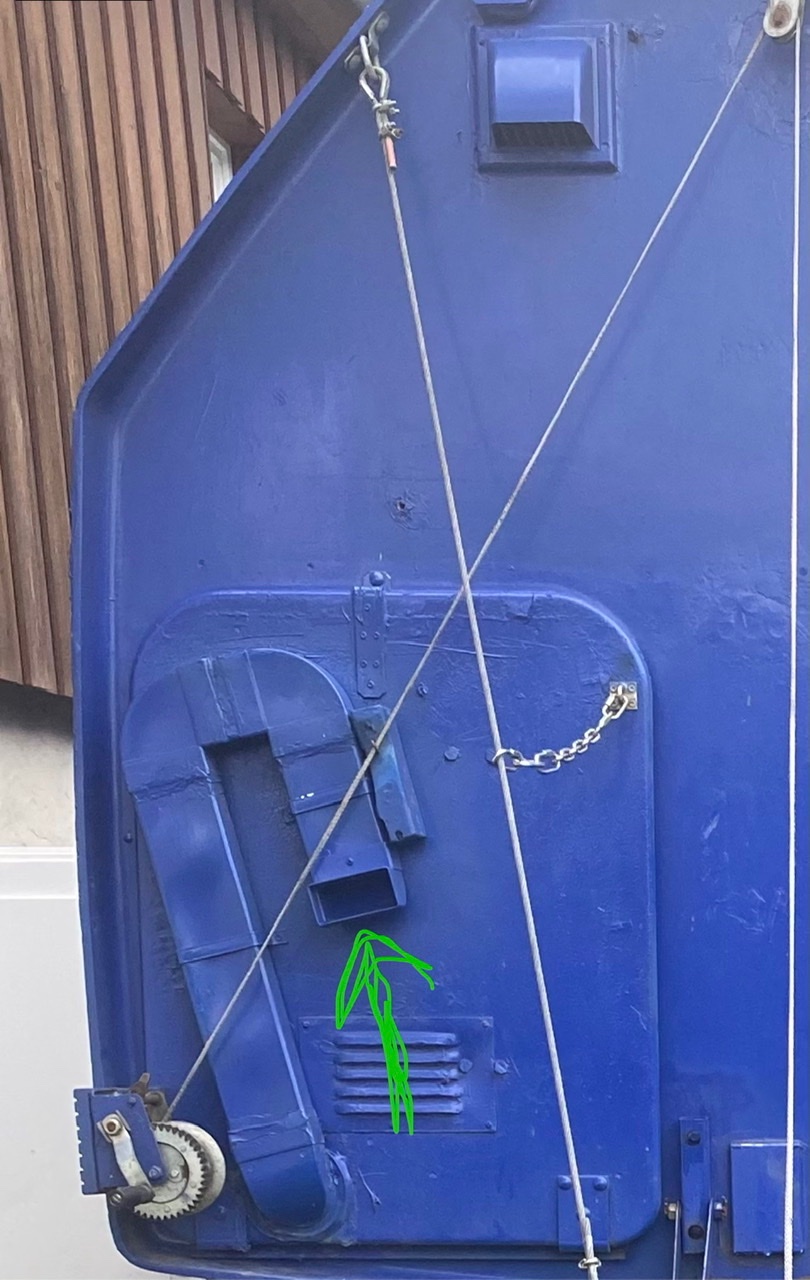

Hallo Leute, reicht sowas um einen 5m (25m3) Aufbau ordentlich zu Lüften/Entlüften?
https://www.distrelec.de/de/filterlueft ... p/11049624
Einer zum Entlüften irgendwo in einer Ecke im Boden, nach unten drückend.
Einen für Frischluft zwischen Kabine und Aufbau, oben in einer Ecke. Dort sollte der gegen Schlagregen sicher sein.
Zur not kommt eine Hutze rüber.
Ich wöllte den auf 50% Tag/Nacht laufen lassen.

Ich hab verstanden, ich lasse die Planars vorne, oben am Koffer Frischluft ziehen und bau hinten noch zwei 80mm Entlüftungen ein.
Durch den Überdruck sollte ja dann keine kalte Luft hinten reinströmen?
Das ist auch bei -20 Grad ok? Also die Heizungen haben damit kein Problem?

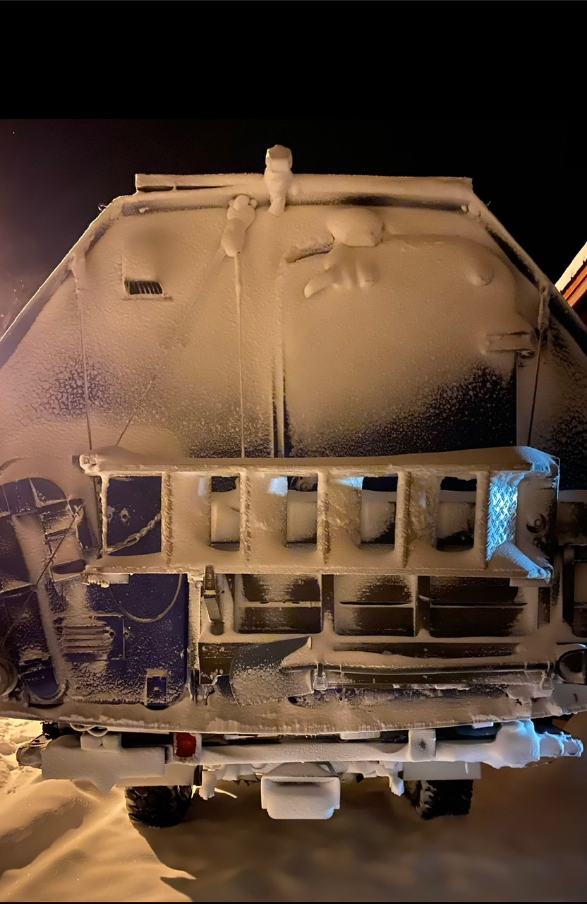

Ich glaube, ob Um- oder Frischluftheizung ist nicht so entscheidend. Wichtig ist, dass das Gesamtkonzept aus Heizung, Isolierung, Tür, Fenster, Klappen, Möbelbau und Luftverteilung stimmt.

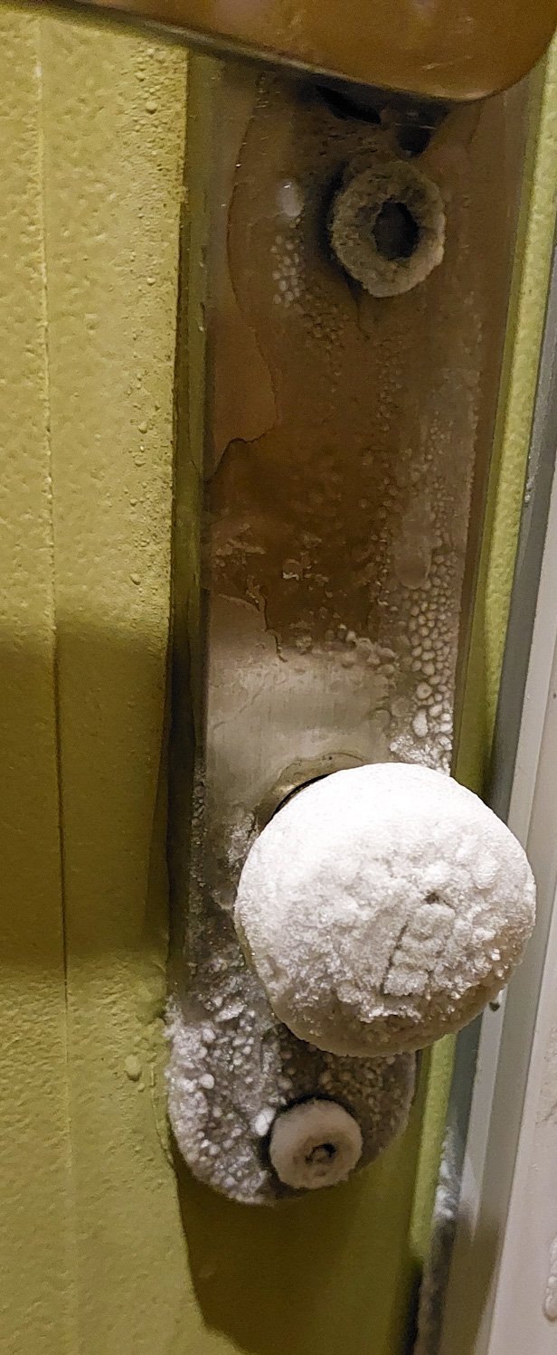

Bei uns sind z. B. die Stauraumklappen Scheiße und bautechnisch kommt in unseren Eingangsbereich (wo auch die Dusche ist) zuwenig Warmluft.
So sieht dann unser (nach aussen durchgehender) Schließzylinder bei unter -20°C aus...
Und um z. B. einen FM2 für solche Temperaturen "fit" zu machen, muss man schon einiges tun. Abhängig davon, was man erreichen will.

Wie habt ihr denn die Luftansaugung gelöst? Wenn ich sehe, wo hier überall der Schnee hin wirbelt und sich festsetzt, sowohl beim Stand im Schneegestöber, als auch vor allem bei der Fahrt, fehlt mir dazu gerade die Idee.
Hat da jemand Tips? Fotos?
"All good things are wild and free" (Henry David Thoreau)
http://www.ufftour.de
meggmann
Beiträge: 8850
Wohnort: Hückeswagen
Re: Aufbau Ent/Lüften
#26 Beitrag von meggmann » 2022-01-31 16:07:29
Da gehts rein - scheidet auch etwas Staub ab.
Bleibt auch bei Schnee offen.
