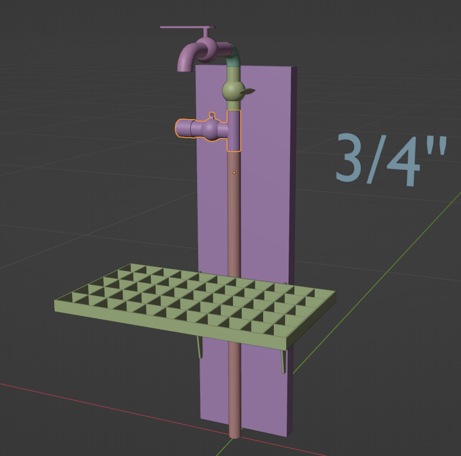

Wenns um GWS geht, dann doch vermutlich eher in der Genauigkeit 1cm, oder?
Dann würde ich dir zu Blender Raten. die 10 Normteile die du brauchst (Rohr, schelle, Hahn, Abzweigung und Winkel,...) konstruierst du grob in 10minuten. Dann kannst du alles super schnell zusammenpuzzeln....
Ich hab das mal für eine Garten-Wasserstelle so gemacht. Das Bild war dann gleich meine Einkaufsliste... ---> Wasserhahn, 90° Winkel, Absperrhahn 2x, T-Stück, alles in 3/4"

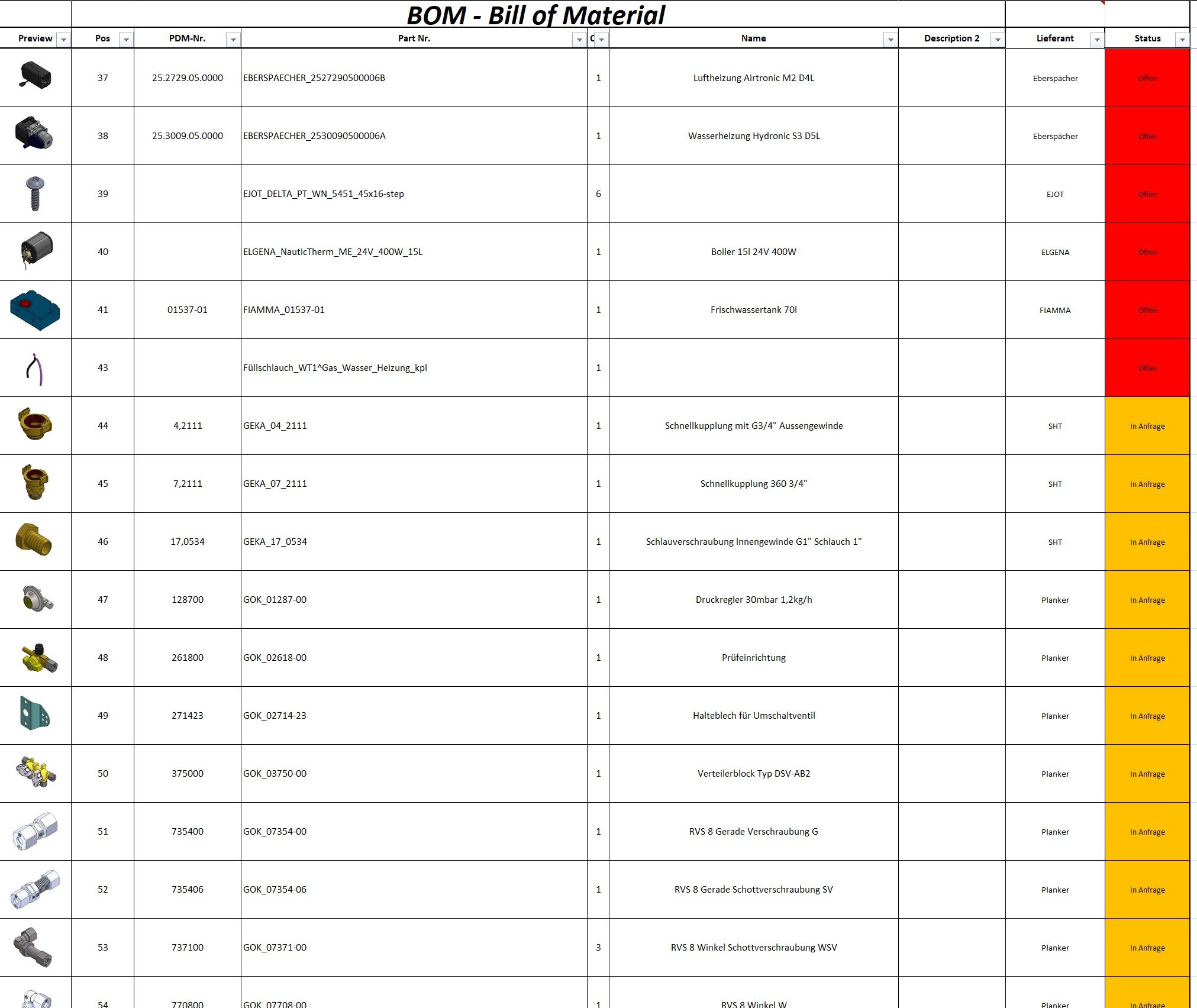

Exakt so mache ich es, aus deinen genannten Gründen... hier mal ein kleine Einblick:
Die BOM (Stüli) ist eines der wichtigsten Outputs für das schnelle Vorankommen - man kauft nur was man braucht und man überlegt es sich vorher ordentlich. Das mit allem auf einmal bestellen geht praxistechnisch eigentlich kaum - da so viele Lieferanten zusammenkommen, man dauernd recherchieren muss wo man was in den benötigten Apothekermengen herbekommt... das ist eine eigene Sache. Ich hab in der BOM auch eine Tabelle für Preise und für Bestellstatus... das hiflt auch etwas.
das SWX gibt mittlerweile Vorschaubilder in die Excel Liste - das ist enorm praktisch.

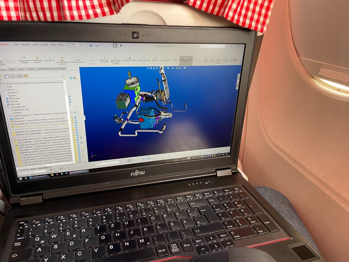

Hallo Reisende und CAD Zeichner,
Solange es noch Offline-Lizenzen gibt, kann man die Zeit im Flugzeug noch gut nutzen und was "sinnvolles" machen - leider werden die immer seltener...
Die Zeit vergeht dann "wie im Flug²"
Grüße vom Wörthersee, Alexander
