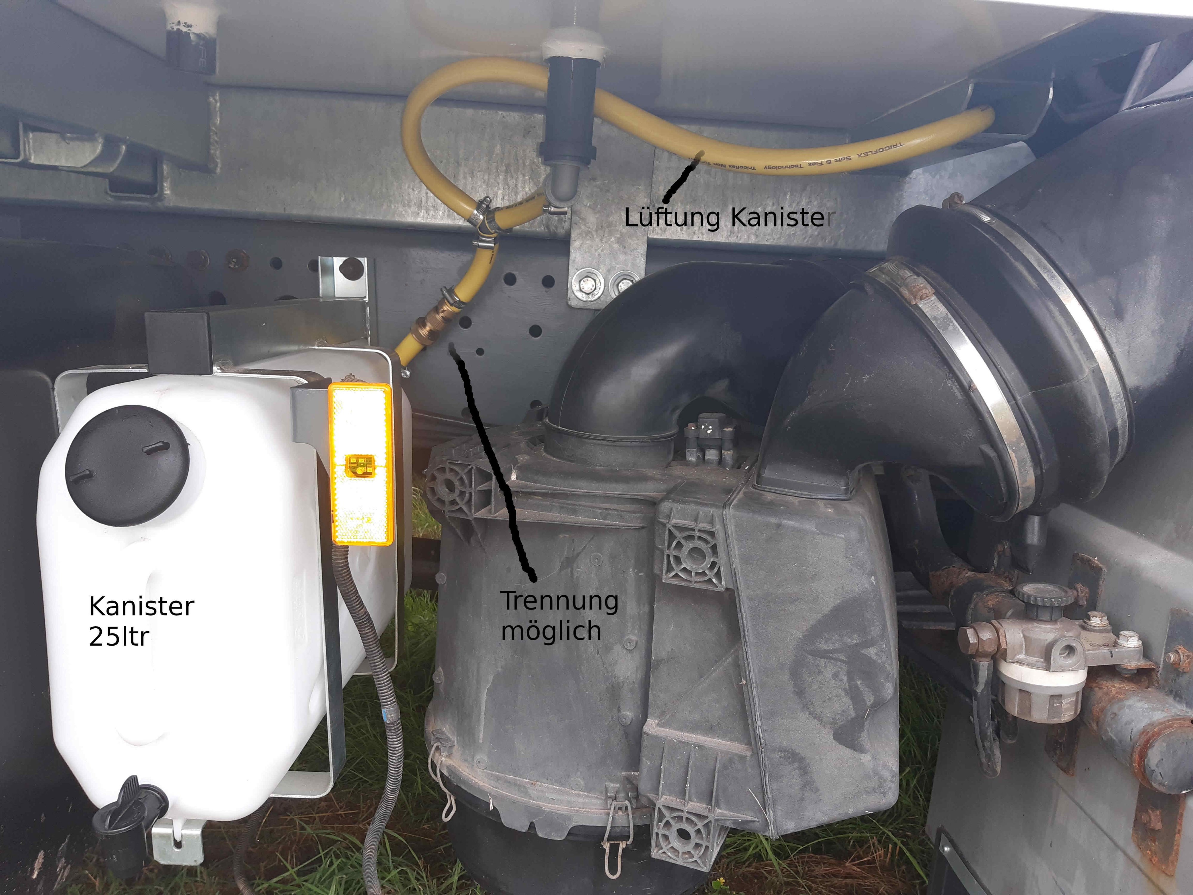

Weiter bei TTT

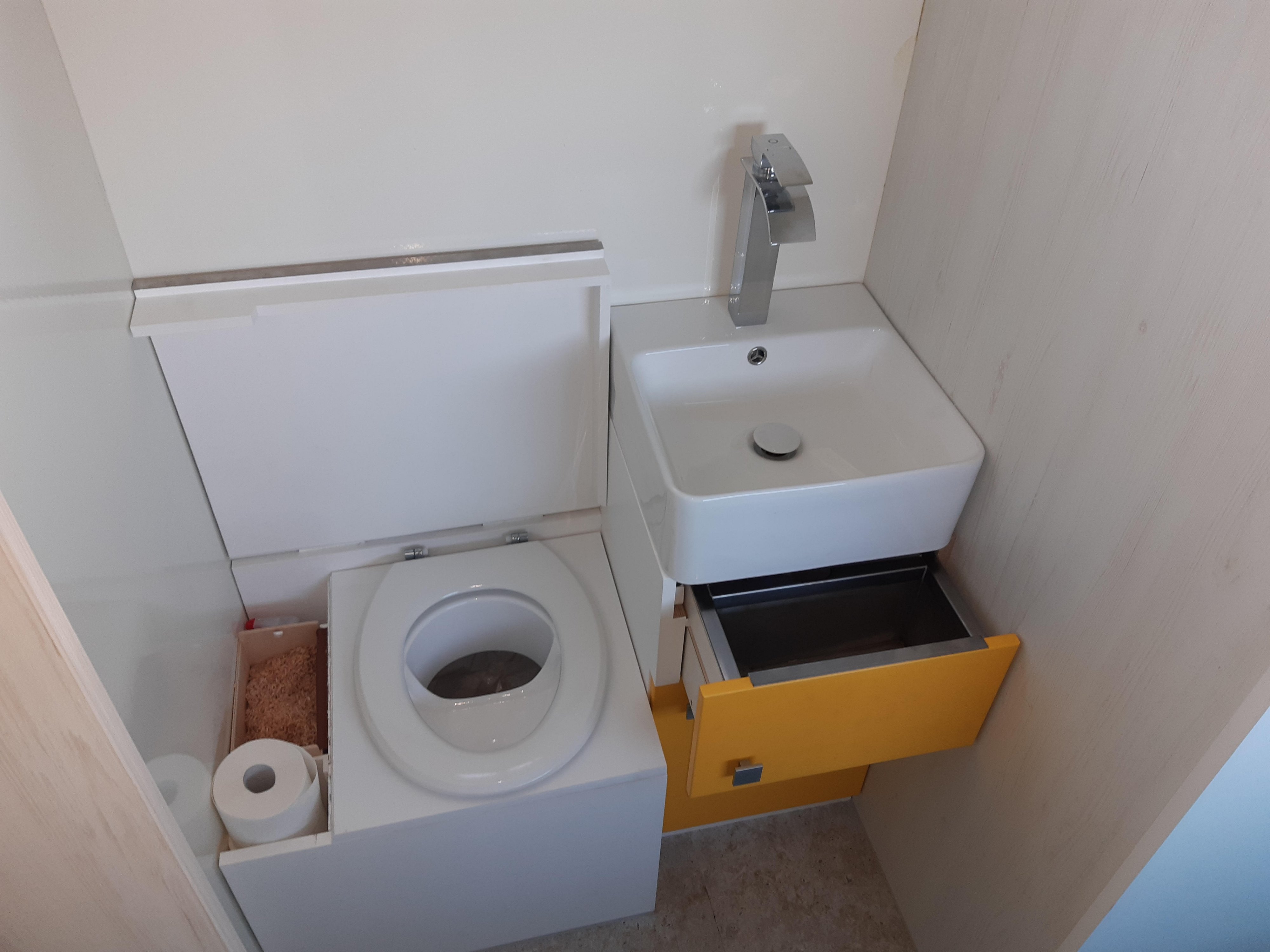

Geruchsverschluss unter Trenneinsatz positionieren
Unterm LKW Urintank
Am Ende des Lüftungsschlauchs Perlator als Insektenschutz

#92 Beitrag von SLUG » 2021-08-19 18:58:37
Hatte Bedenken wegen Ablauf und Belüftung über einen Schlauch,
gerade mit Wasser getestet - läuft super, auch bei "größeren" Mengen.

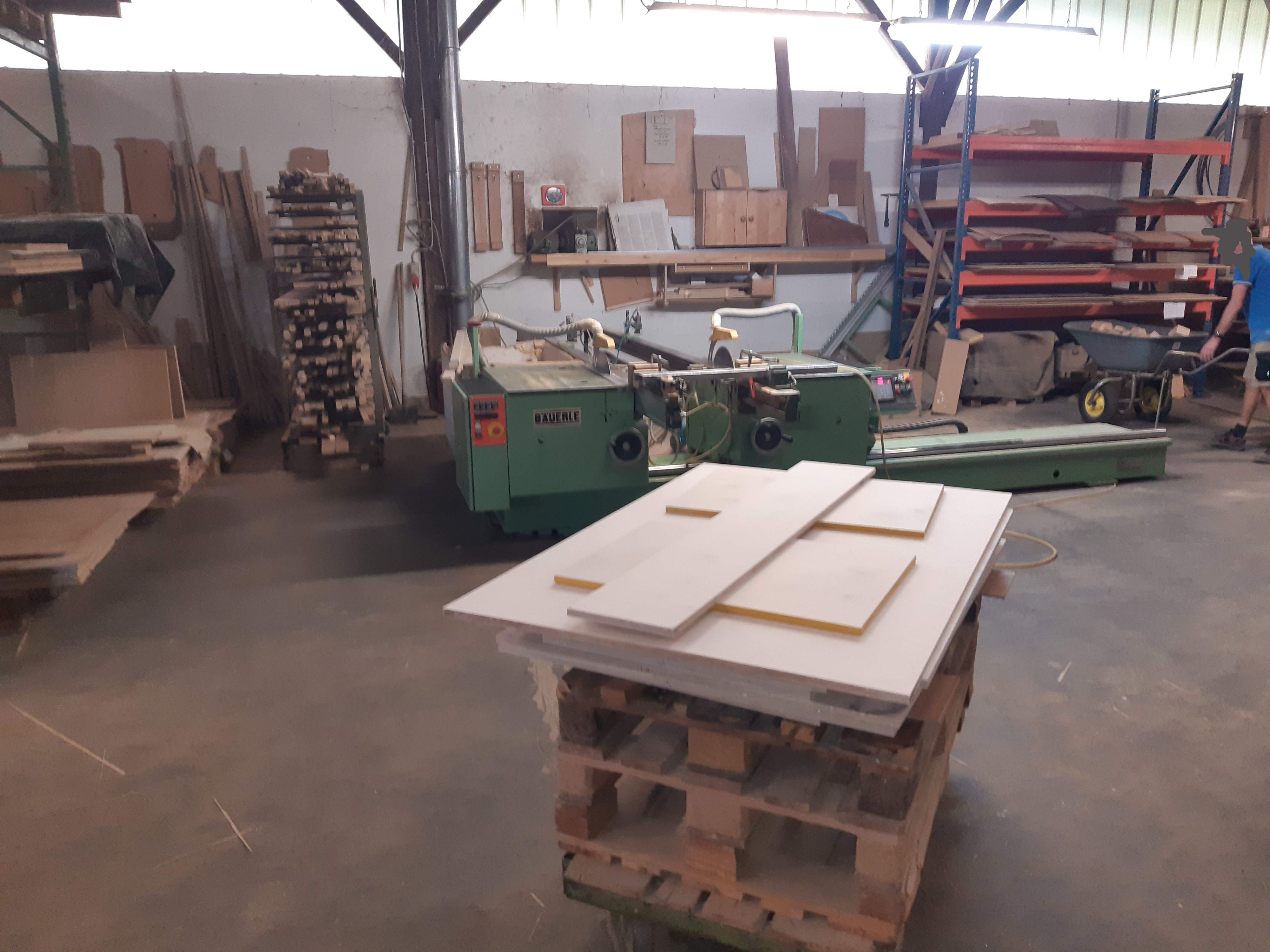

TAG 458
Hallo an Alle!
Leider ist mein bisheriger Tischler an Nasenkrebs erkrankt,
weiter geht es mit Erwin, Workaholic, Pendant und nur "Vollgas"
aber perfekte, schnelle Ergebnisse, ich will das aber so,
auch wenn mein alter Körper leidet!

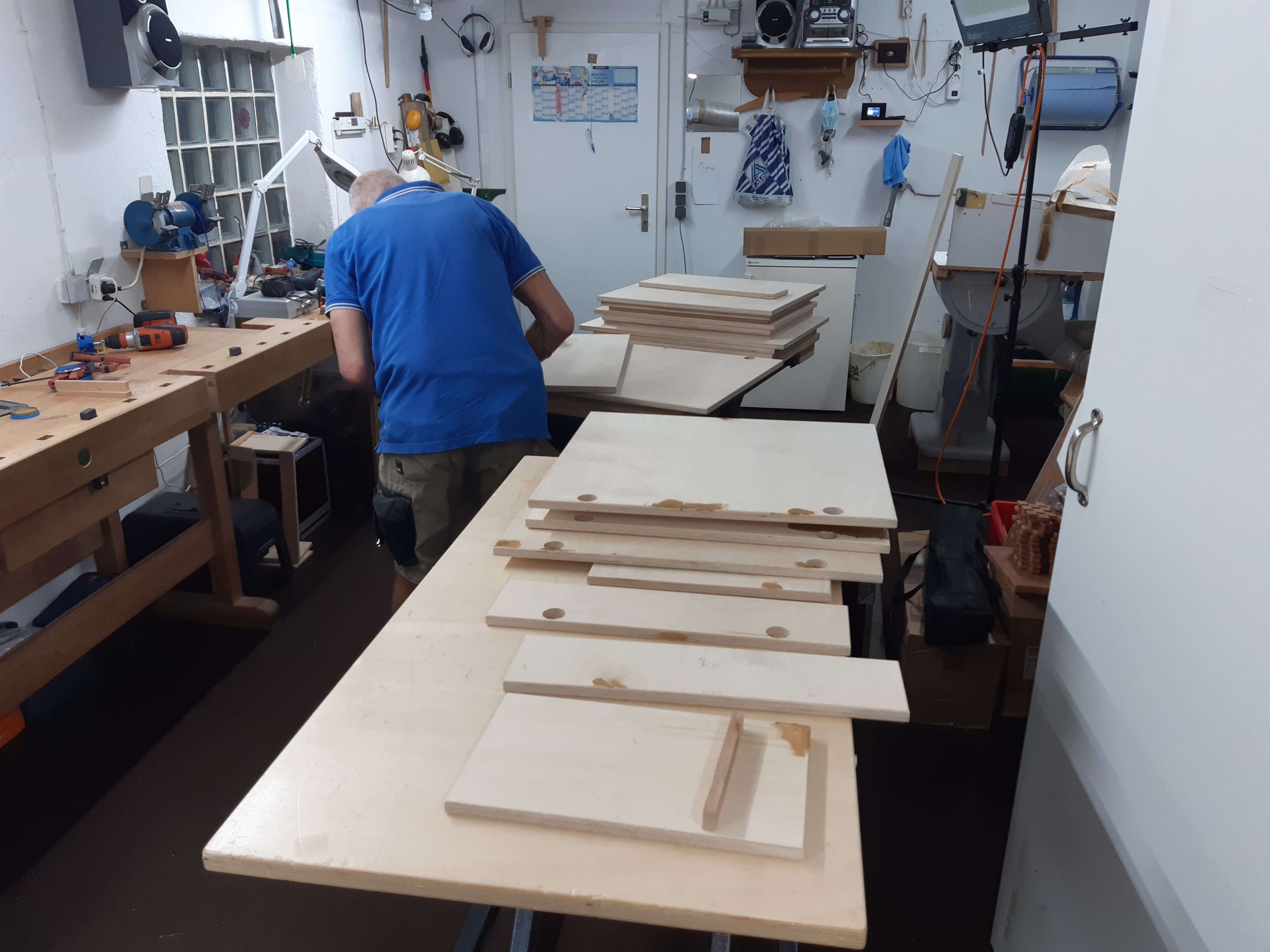

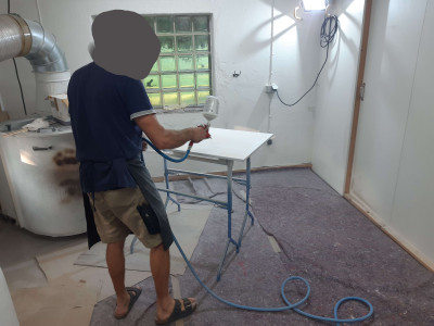

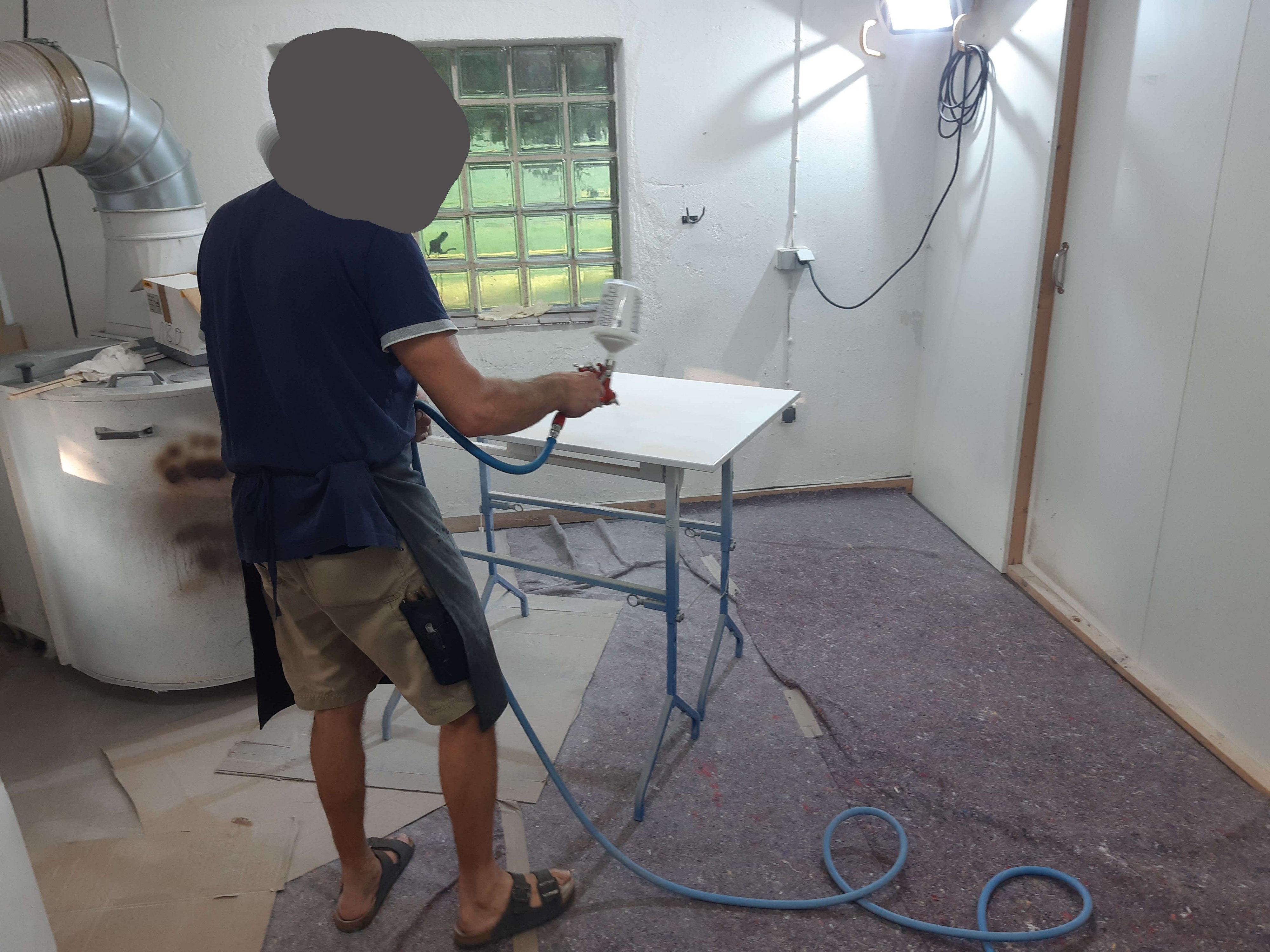

Möbelfronten stehen auf dem Plan:
Multiplex Birke 18mm
Spezielle Säge gegen "Ausreisen" der Kanten
Schleifen und Spachteln, Stunde um Stunde
Grundierung, Vorlack, Morgen am Sonntag ab 06:30 Uhr Farblack, Montag dann DD - Lack Farblos

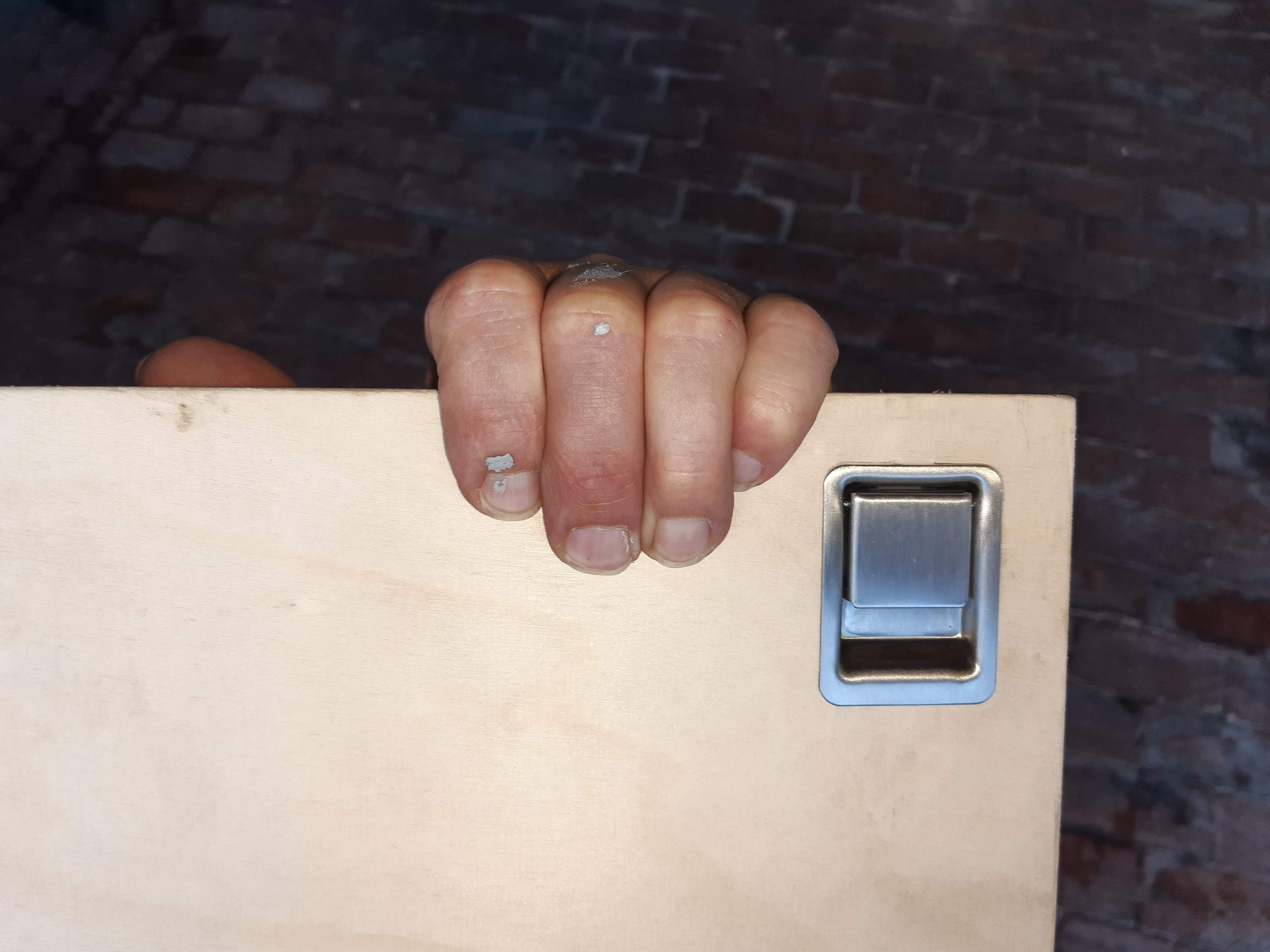

erster Versuch "Pull-Lock
Gleich um 19:30 Uhr wieder in der Werkstatt, Vorlack auf die Vorderseiten.
Warnung: Hätte nie gedacht, dass es so viel Ausdauer, Zeit und Geld braucht.
Habe 3 Handwerksberufe gelernt und trotzdem unterschätzt.
Schöne Wochenende
CU
Roland

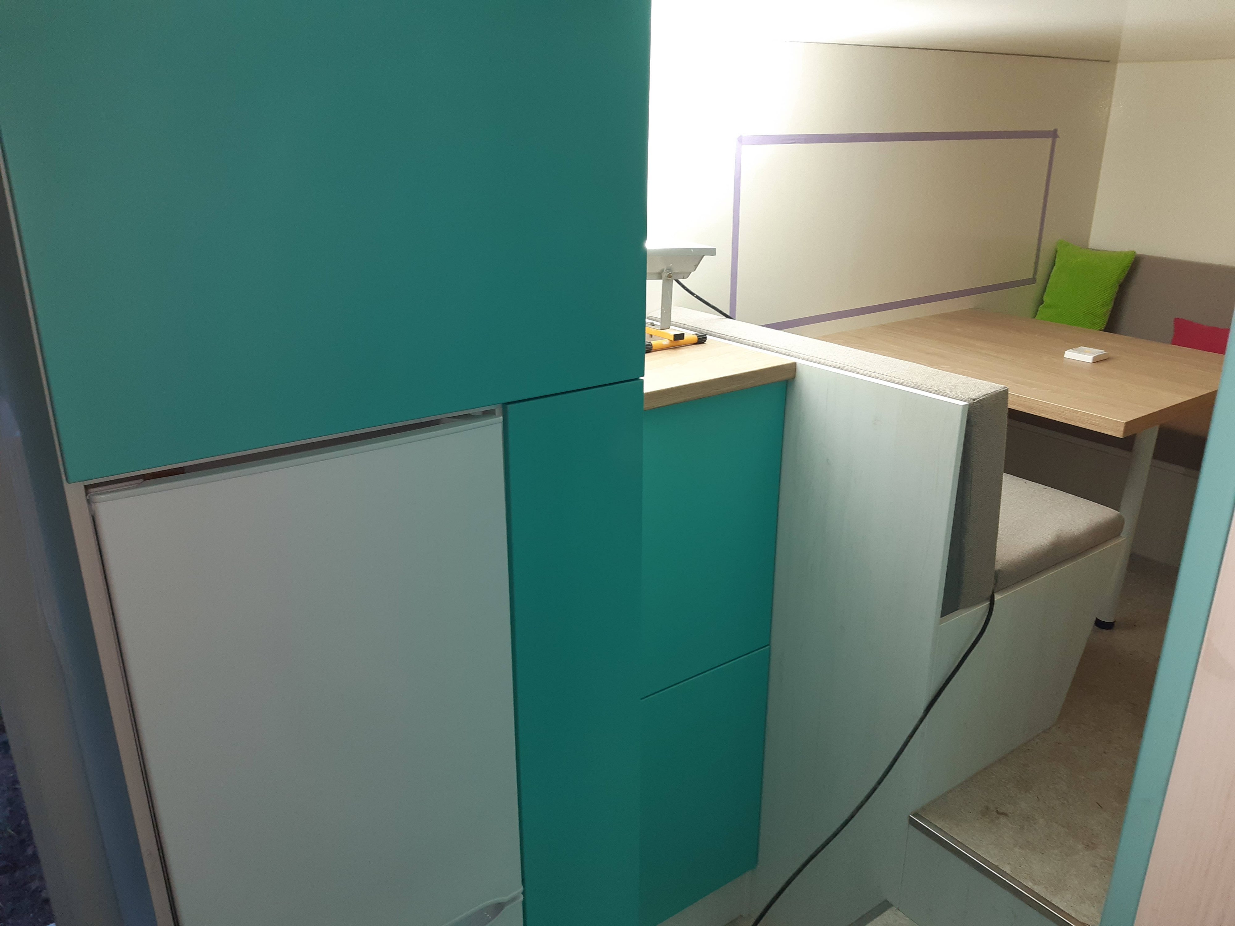

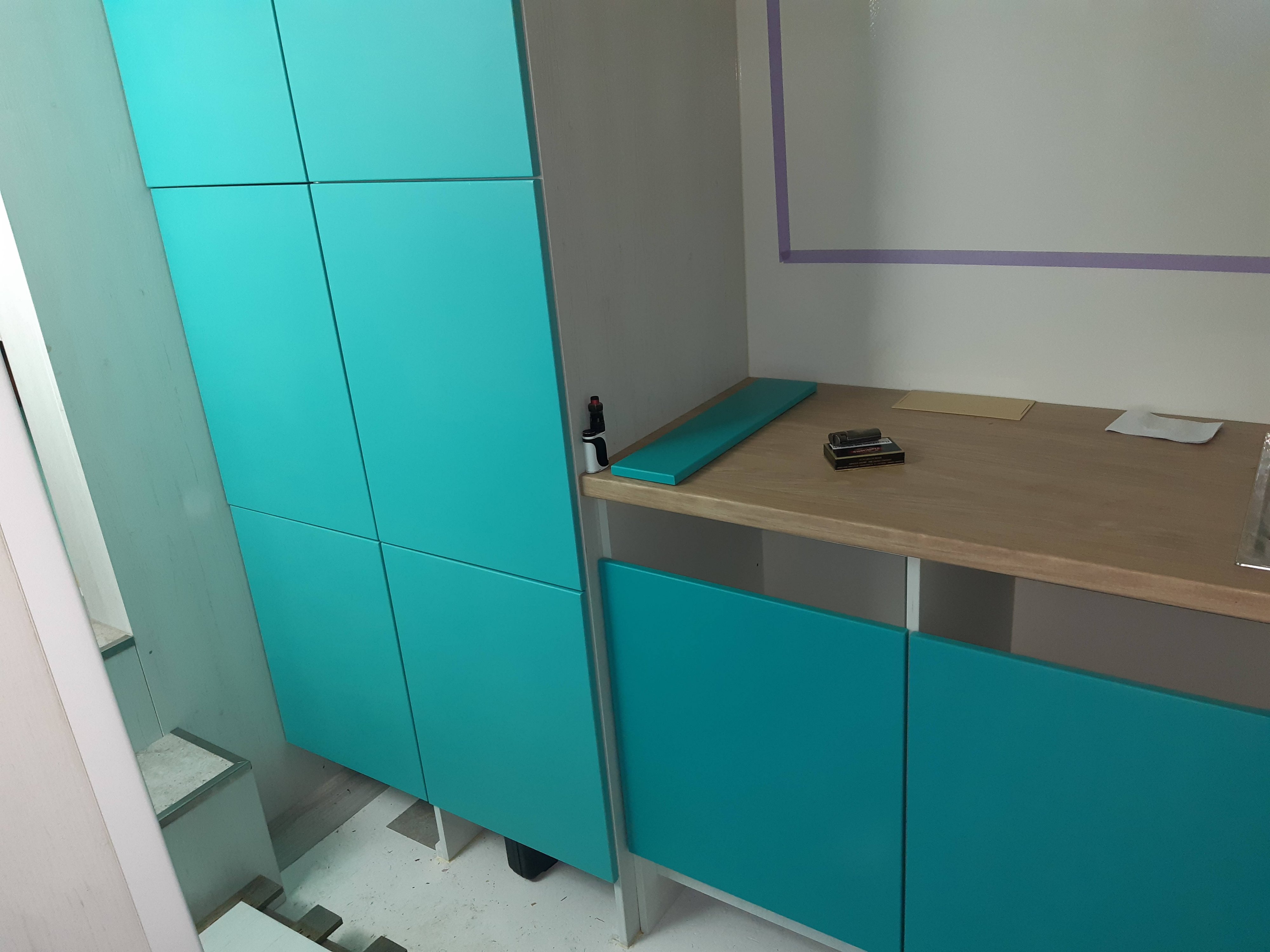

Hallo!

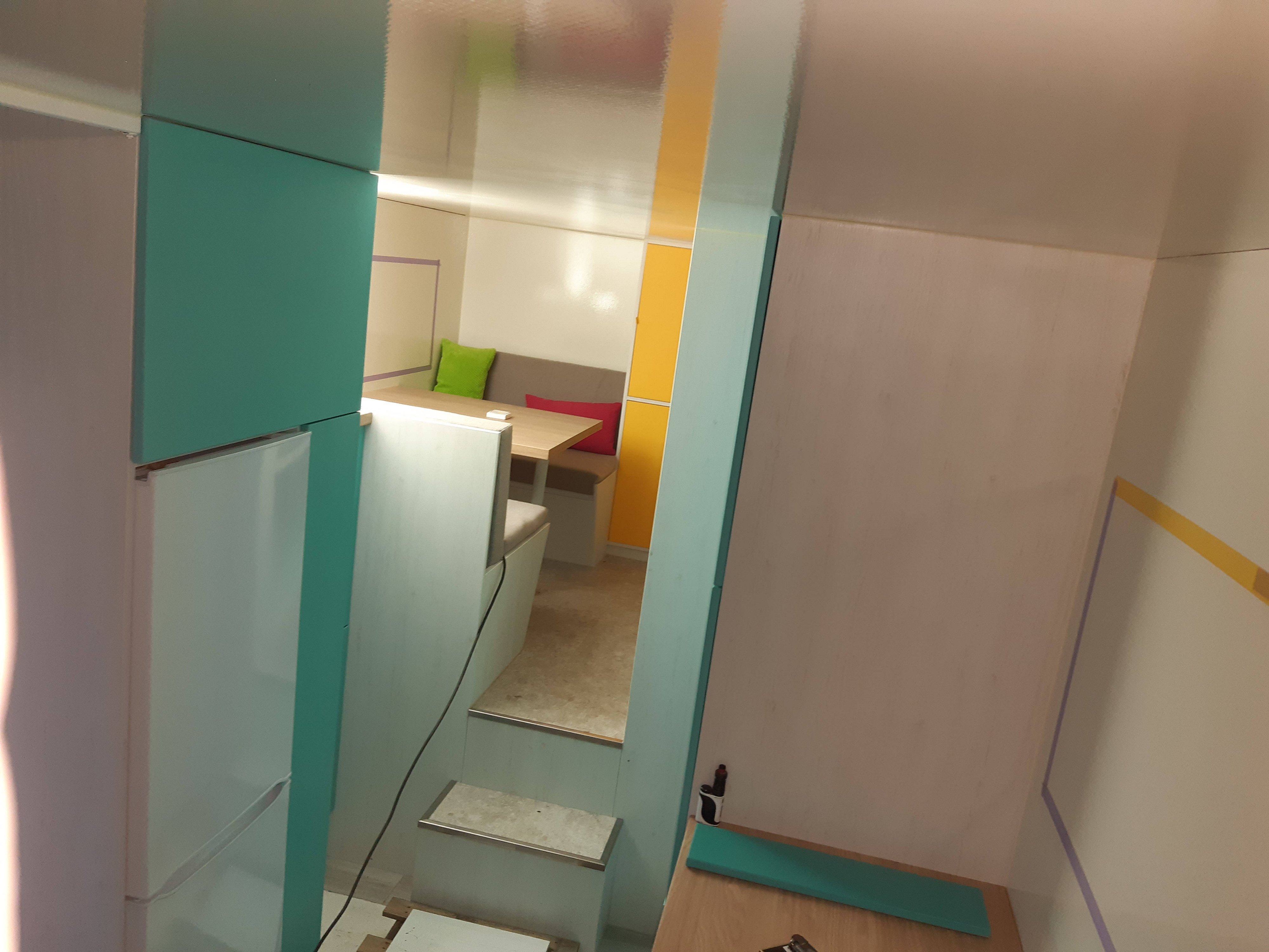

Nach einem anstrengenden Wochenende
sind die meisten Fronten "Eingezogen"!
Schubladen, Einlegeböden und Griffe fehlen noch.
Irgendwann kommen dann noch die Oberschränke.
CU
Roland

#95 Beitrag von DäddyHärry » 2021-09-16 20:32:37
Das sieht doch richtig gut aus!
Gruß Härry
(Tom Zupancic)

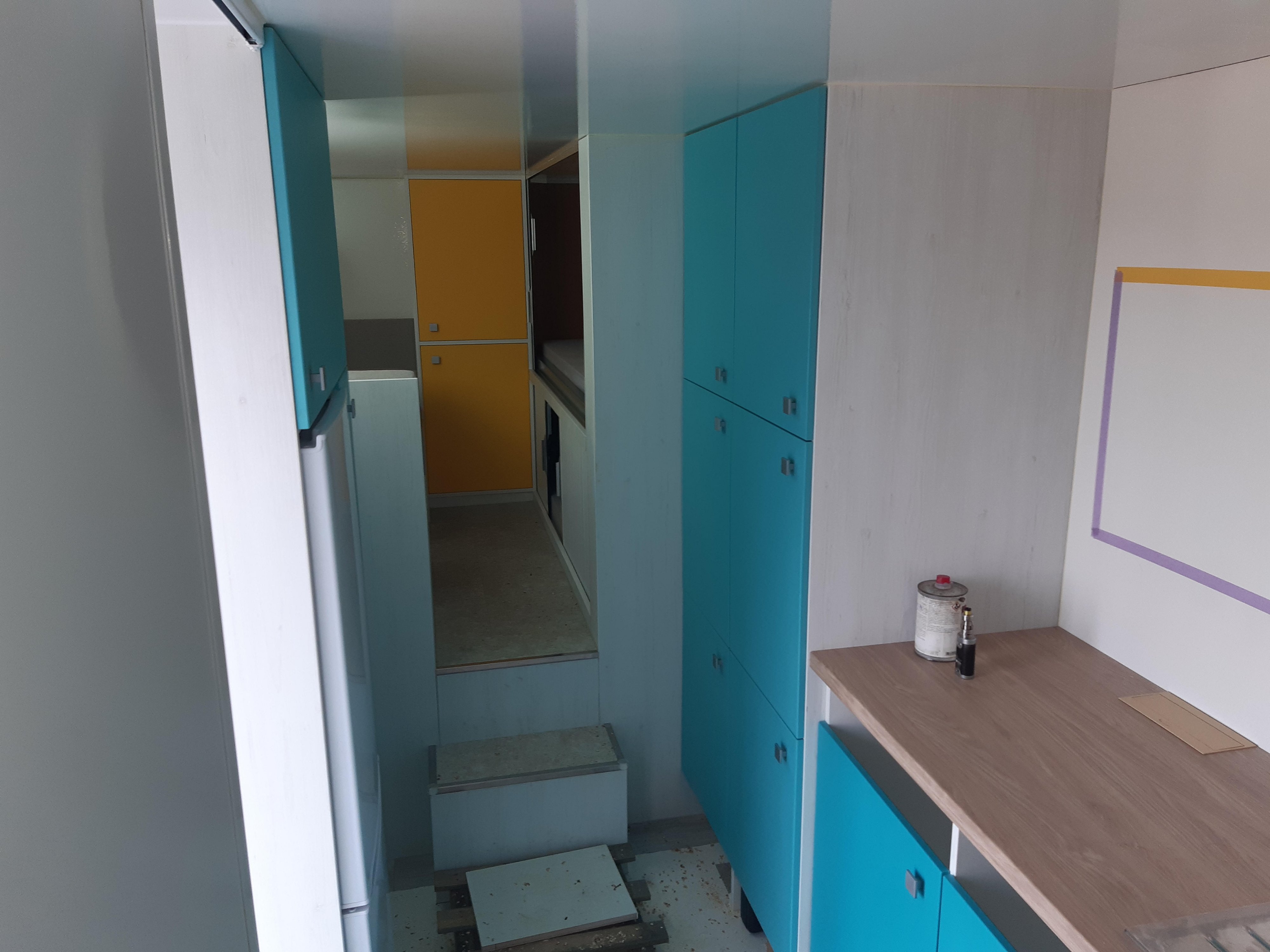

TAG 477

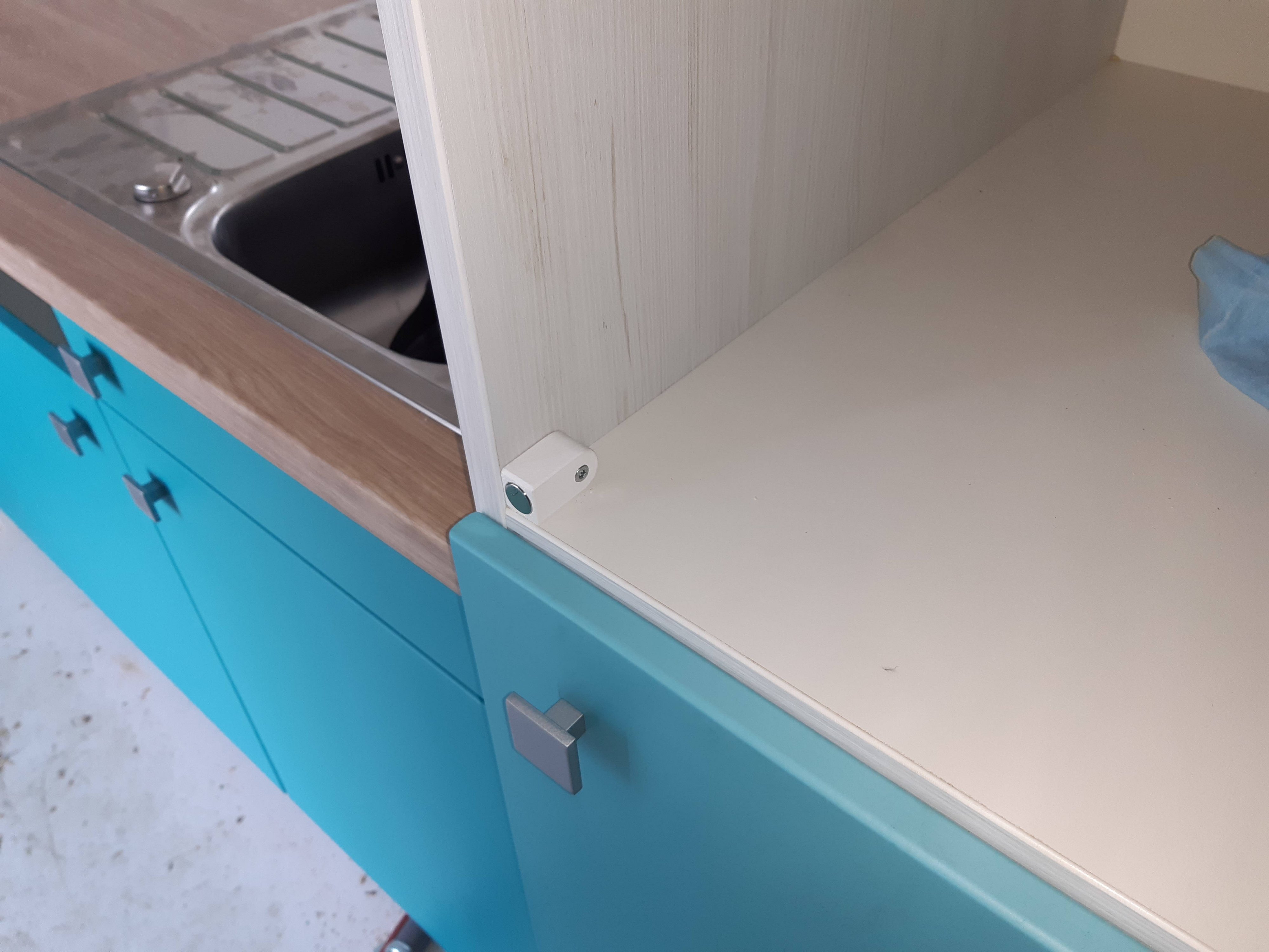

Einlegeböden und Fronten sind fertig.
Schubladen fehlen noch, bin aber schon angefangen.

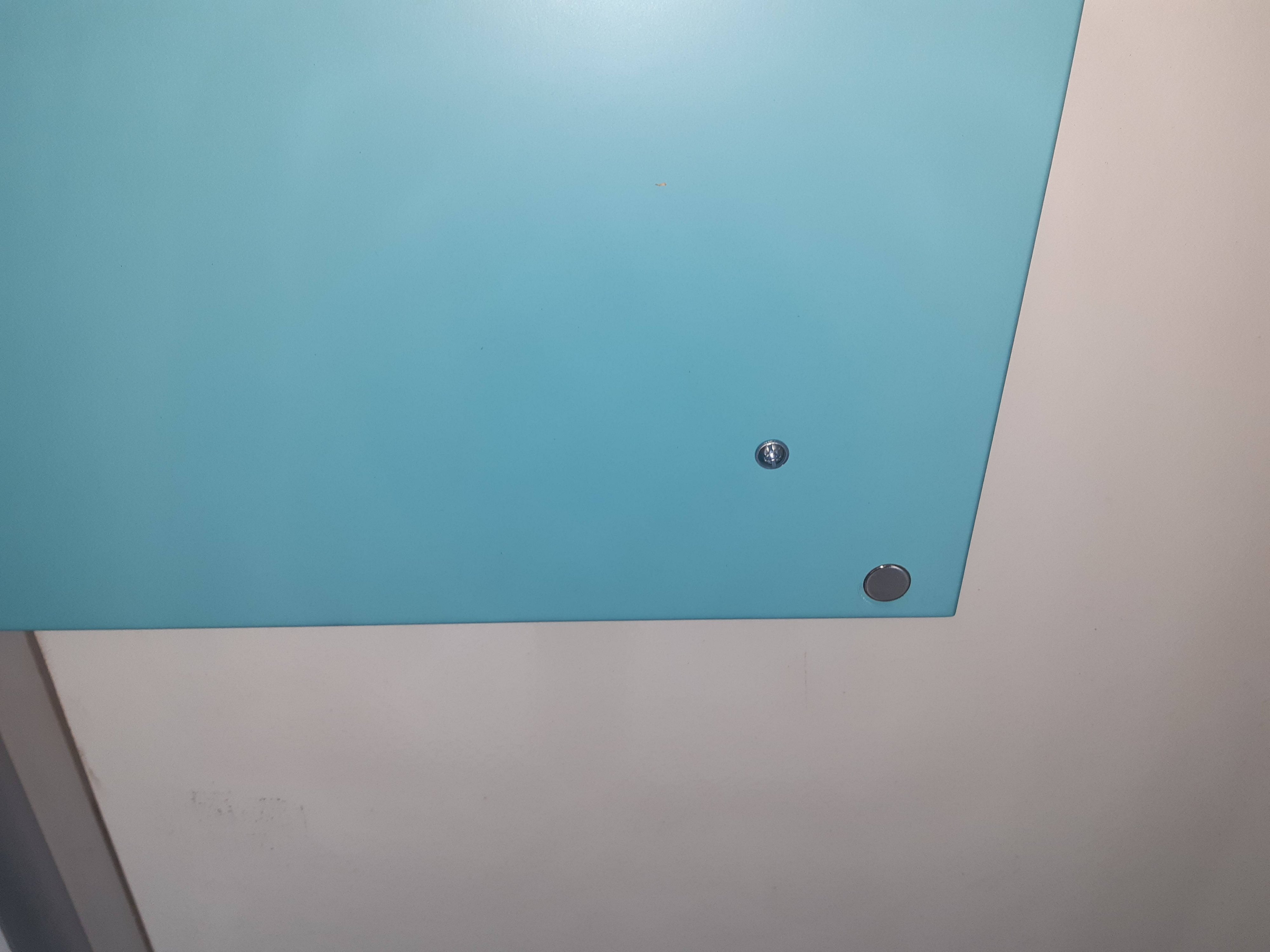

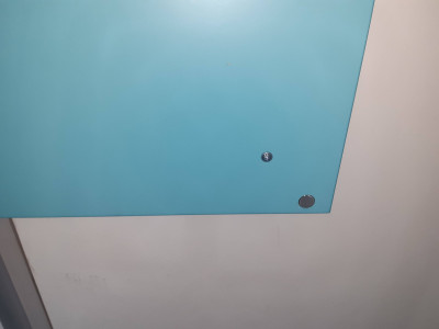

Habe lange für die "Verschlüsse" der
Fronten gebraucht, aber nun ...
Ecken am Tisch geändert, Betten "Schlafbereit"
Neodym-Magnet mit 14,8 Kg in Front eingelassen
Magnet in Halter drehbar, Stellung "Fahrt"
Magnet auch 14,8 Kg Stellung "Urlaub am Strand"
CU

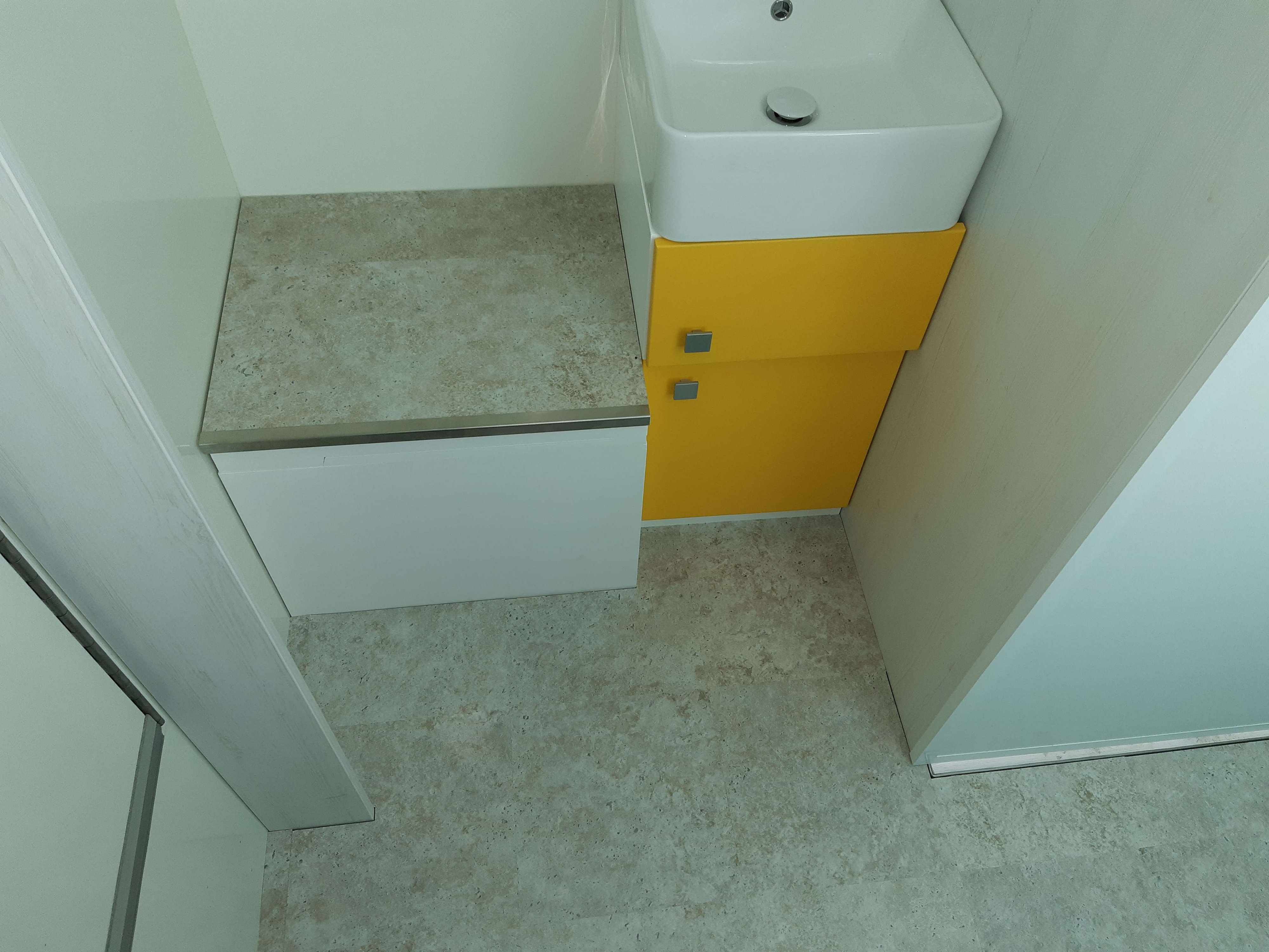

#99 Beitrag von SLUG » 2021-10-03 17:32:21
Hallo!
Bad-Unter-Schrank jetzt auch mit Fronten.
Einiges musste umgebaut werden an der
oberen Schublade, weil "Sonder-Verwendung".
Seitenteil und TTT Vorderseite müssen noch
Lackiert werden in Weiß, ebenso fehlt noch Silikon.

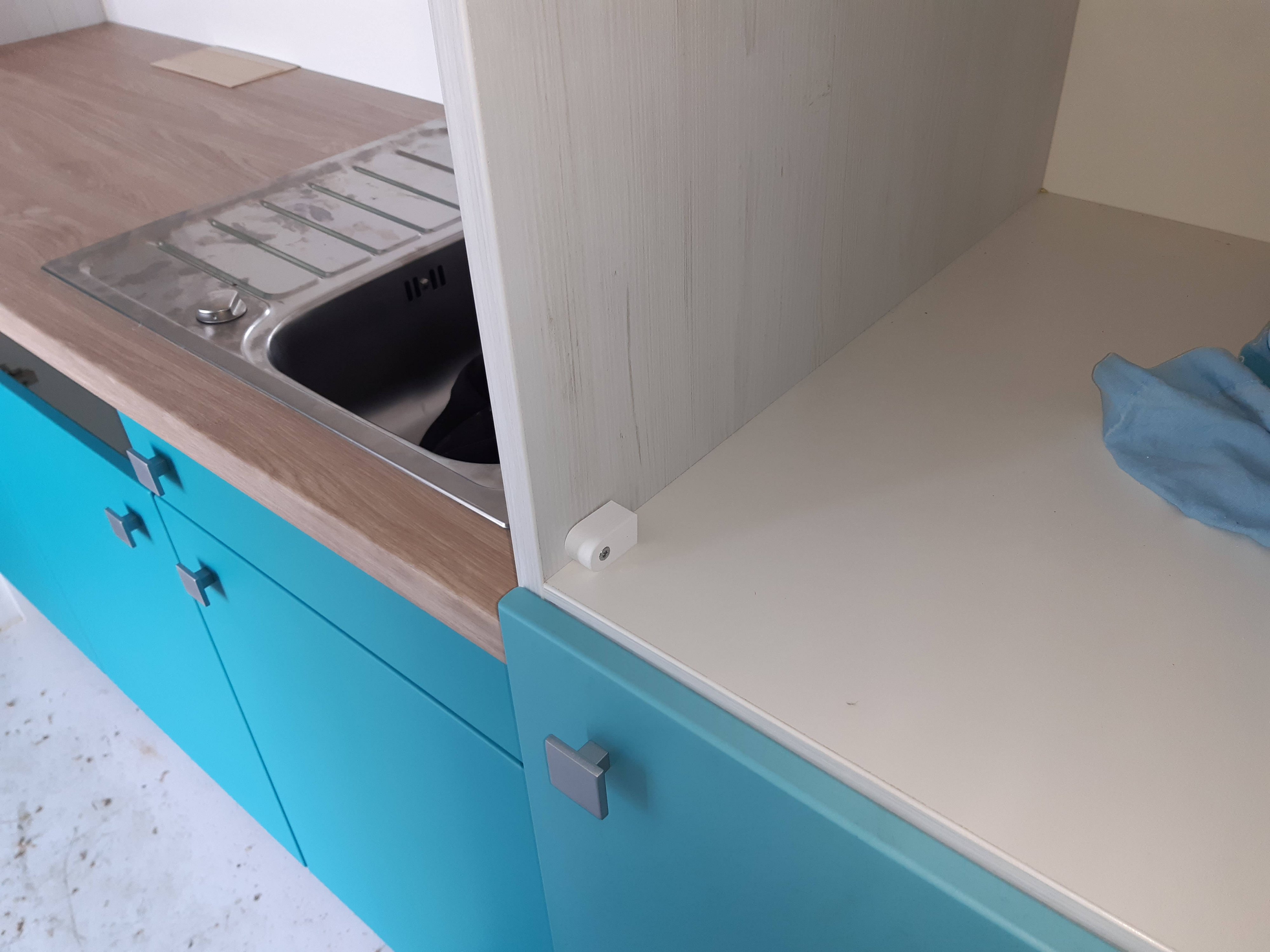

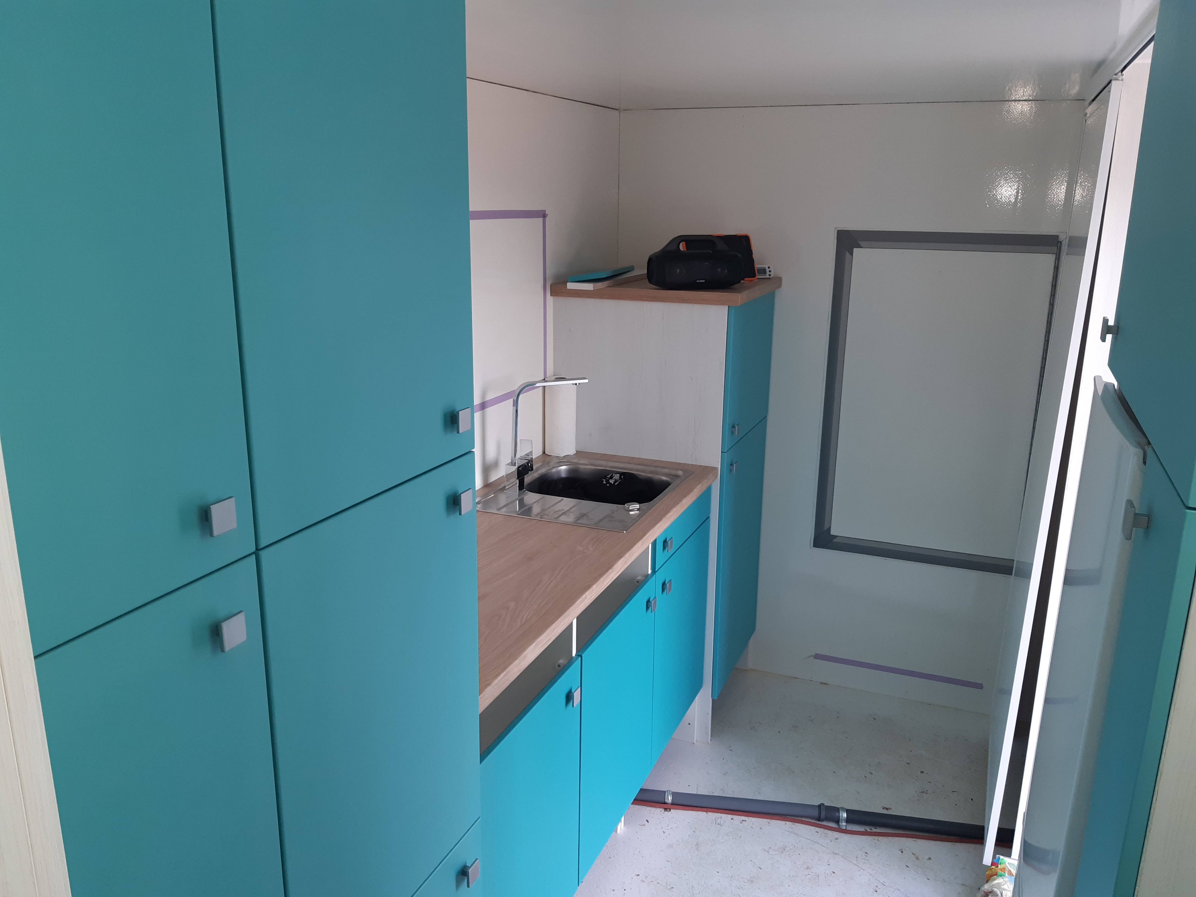

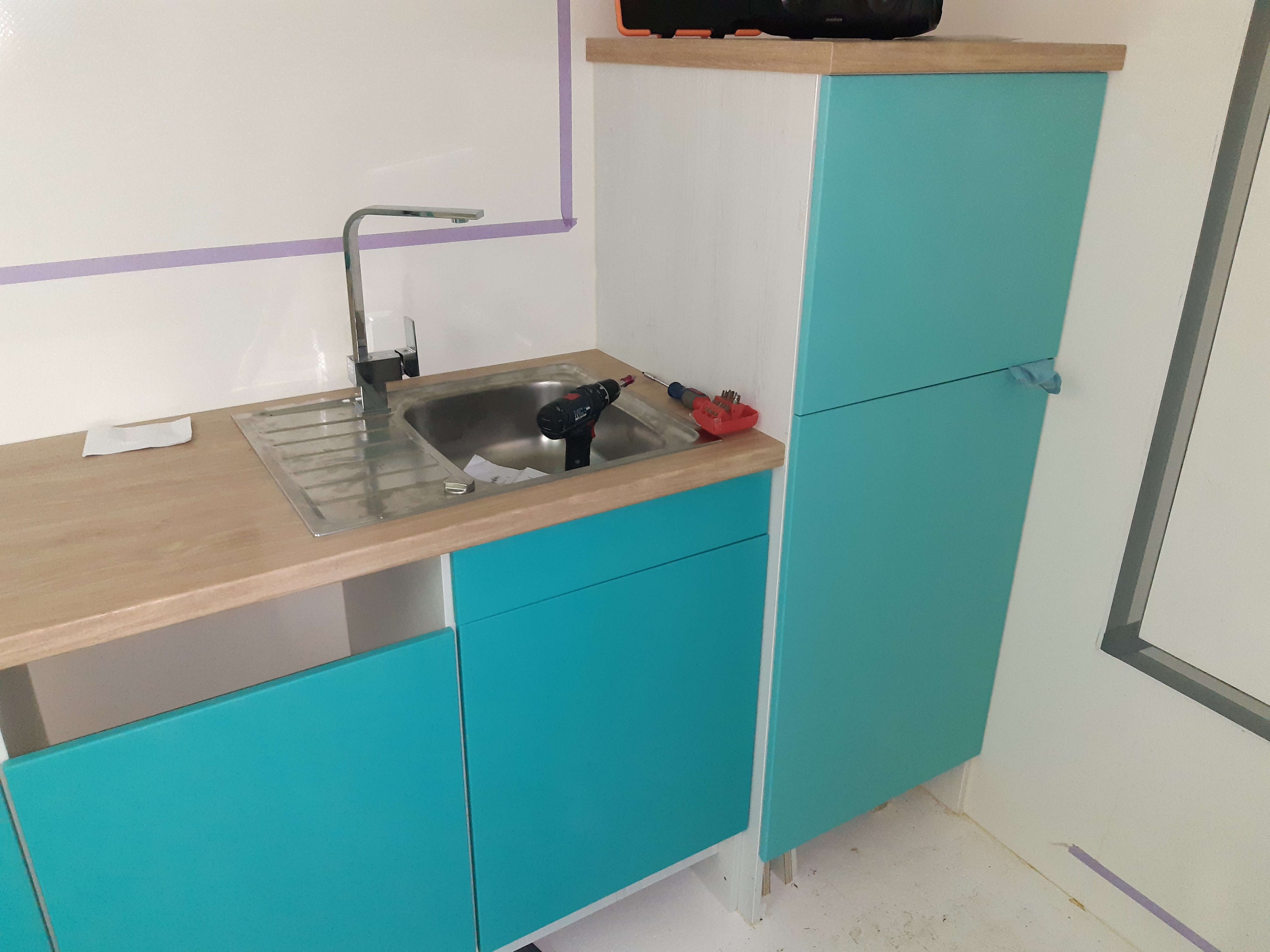

Moin!

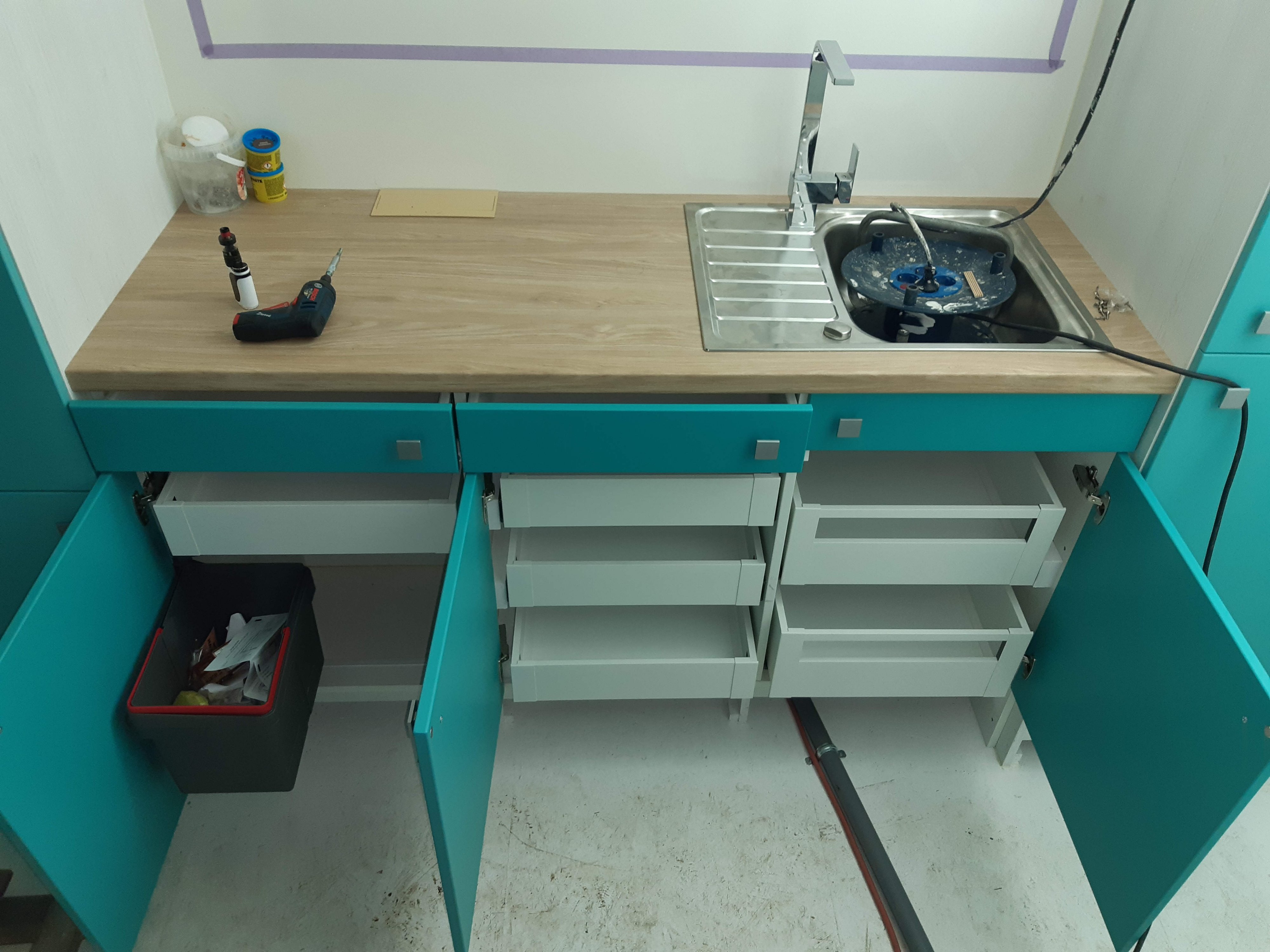

Schubladen in Küchenzeile fertig.
Mülleimer mit selbst-schließendem Deckel.
CU
Roland

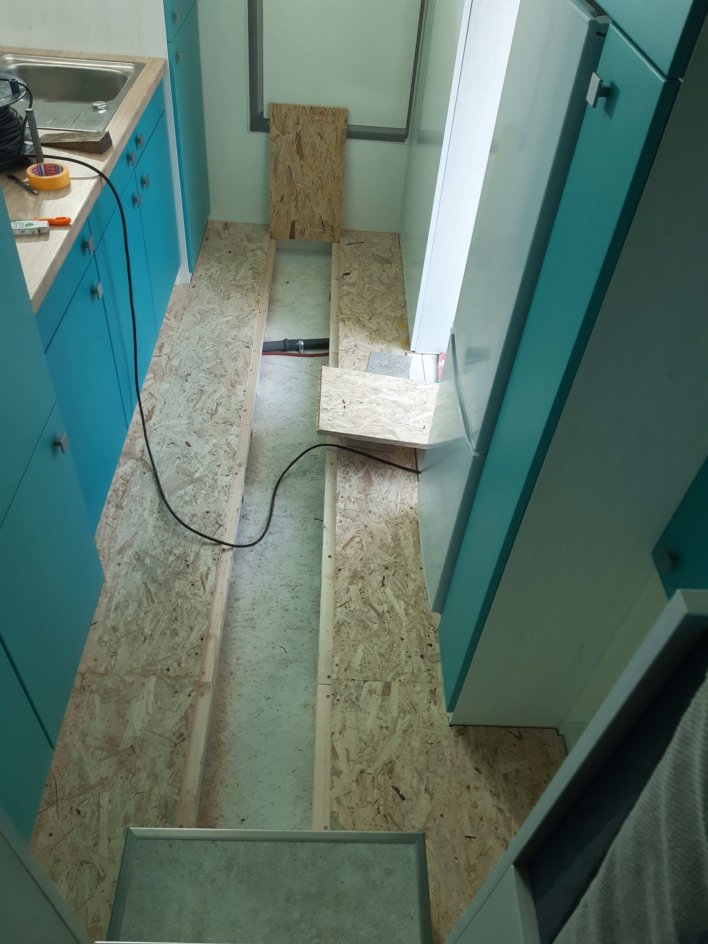

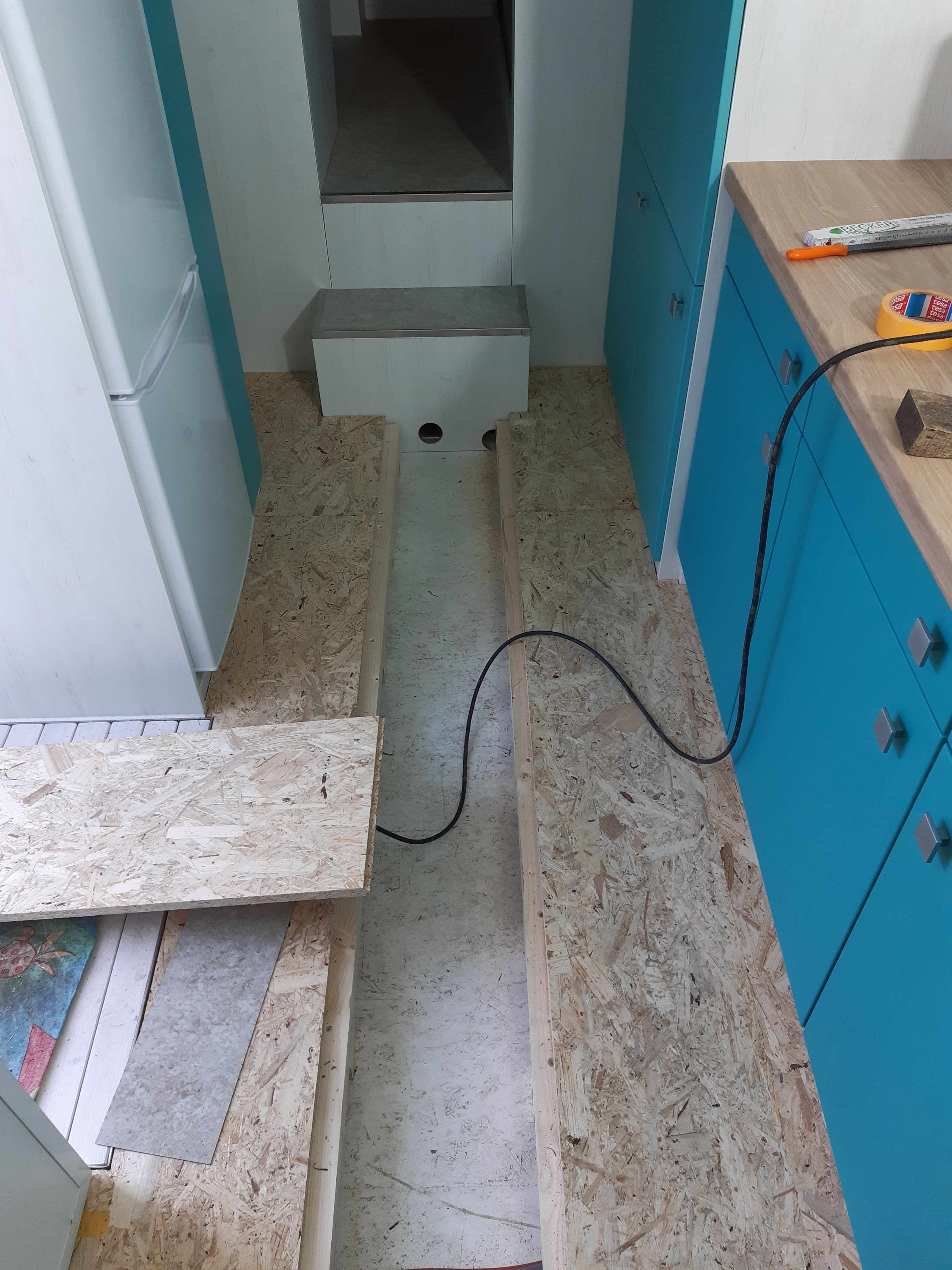

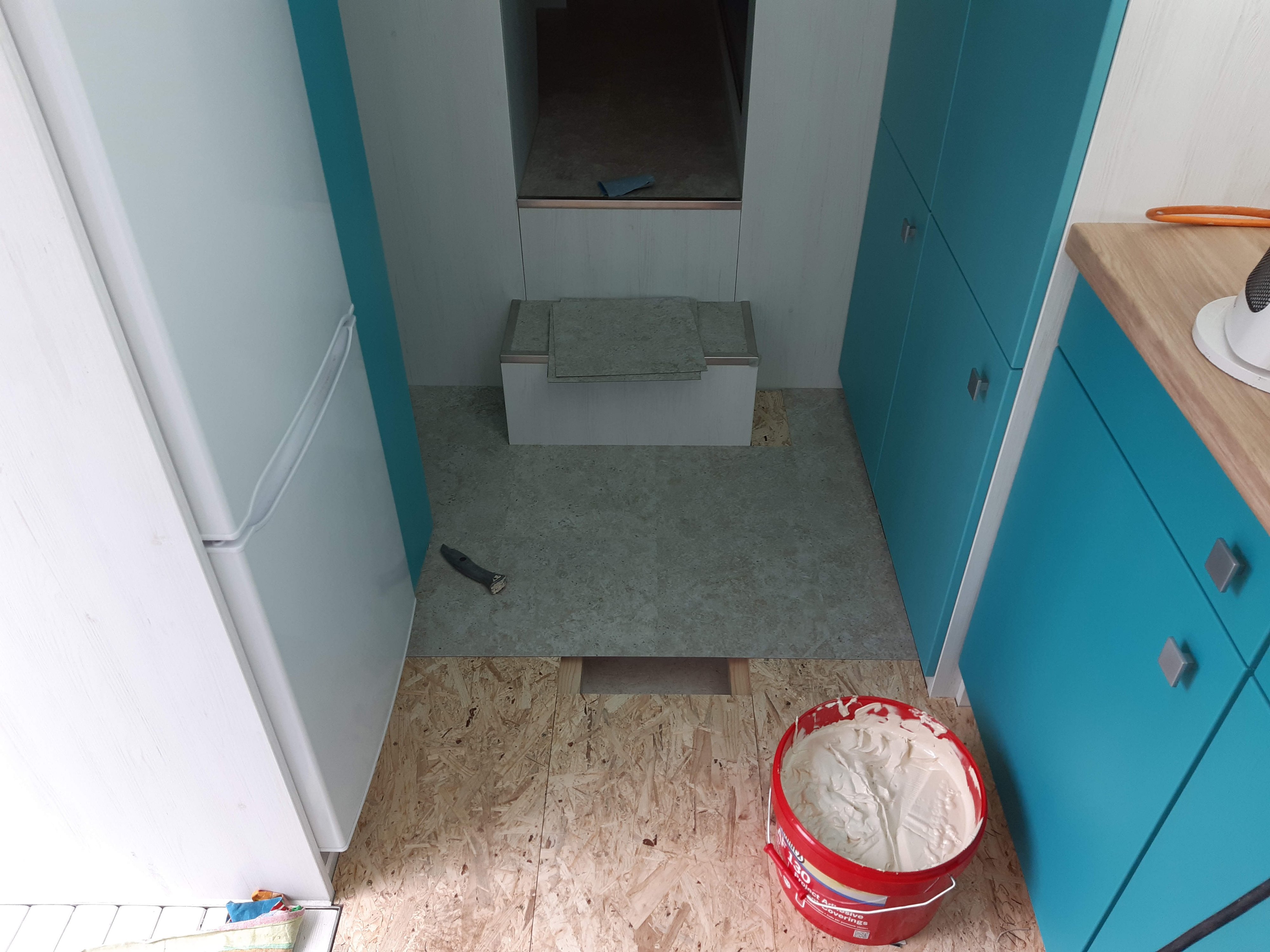

#101 Beitrag von SLUG » 2021-10-24 6:57:12
TAG 501
Moin!

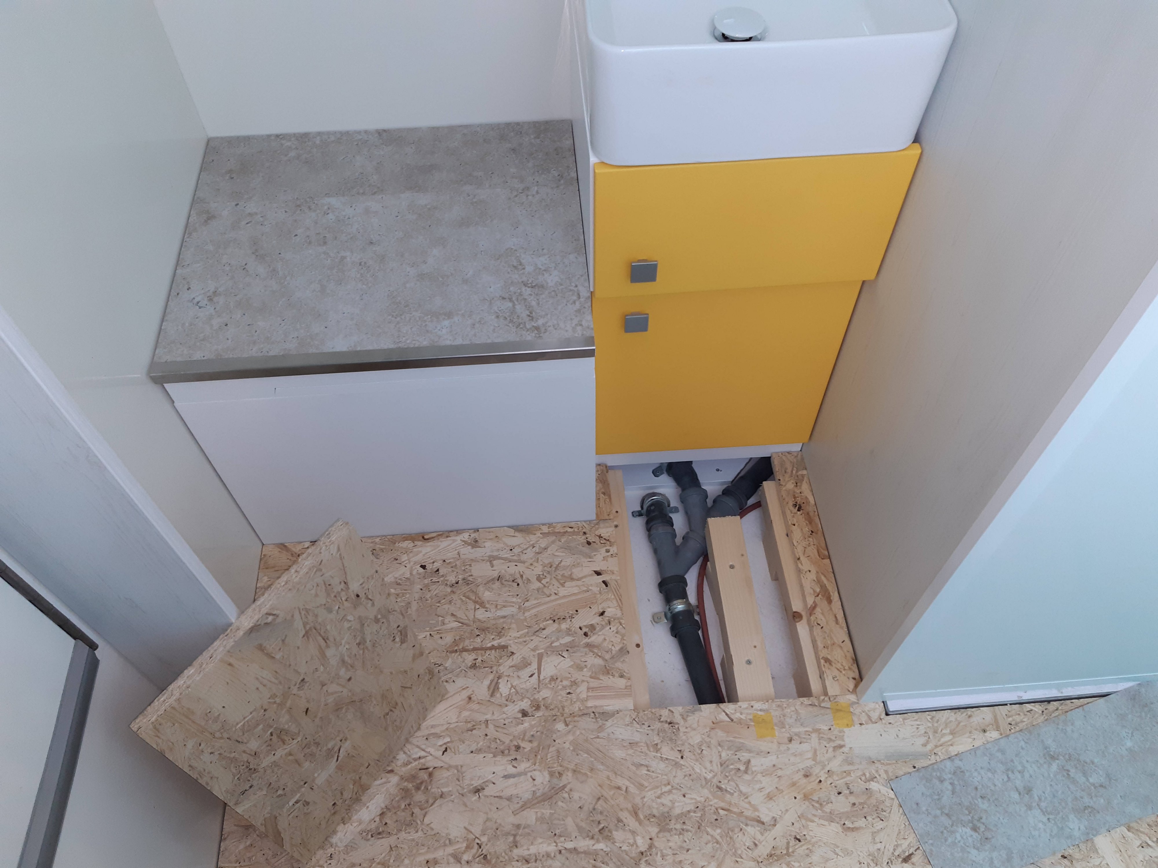

Zwischenboden eingezogen!
22er OSB, Zwischenraumhöhe 10cm
Bad, Deckel bleibt entfernbar
Im Mittelteil bleibt auch die Möglichkeit für Wartung oder
Kontrolle den Boden zu öffnen.
Vinylplanken kann ich hoffentlich so verklebt werden, dass über
den Zugängen keine Fugen sichtbar sind.
CU
Roland

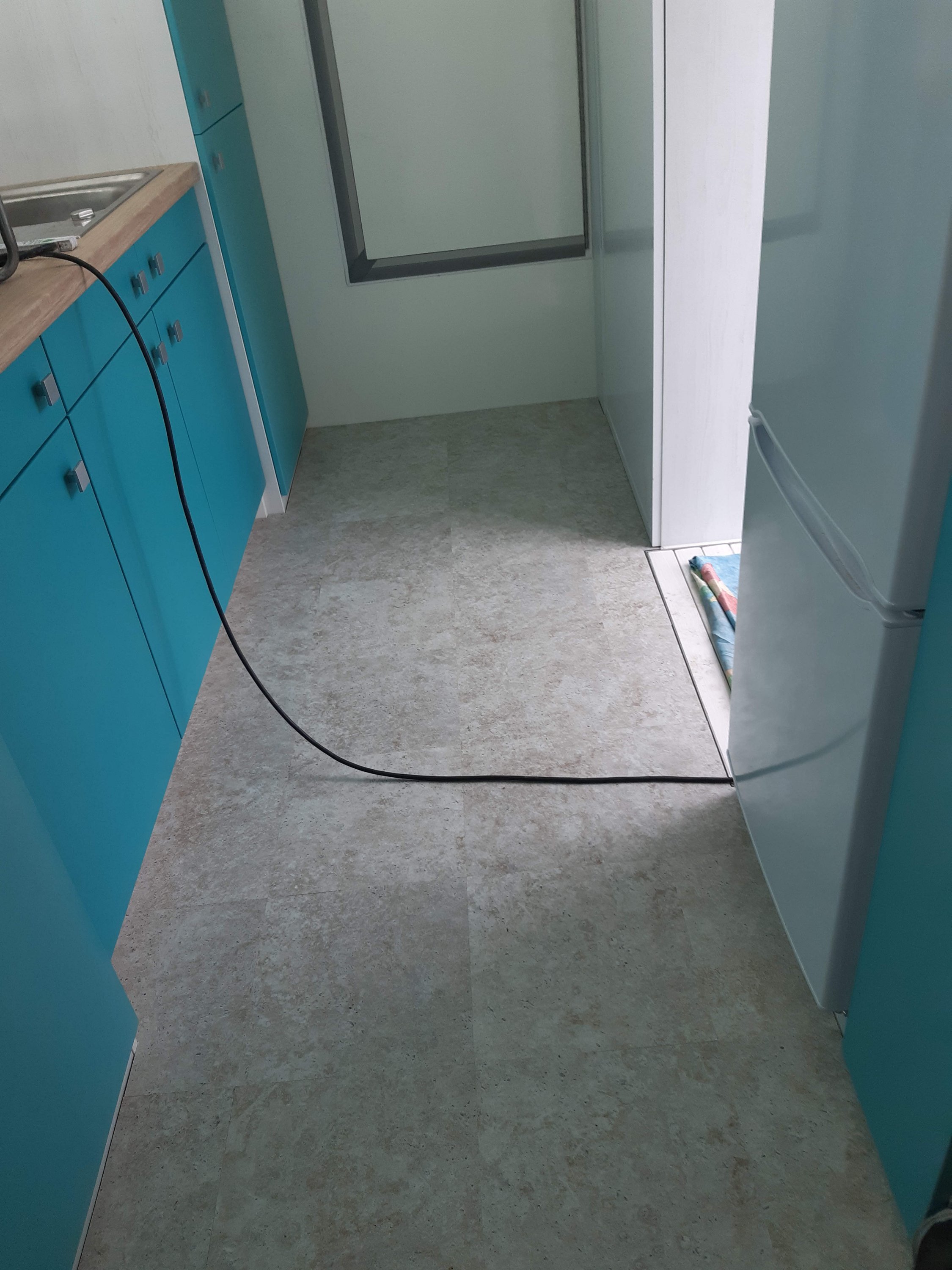

#102 Beitrag von SLUG » 2021-10-27 17:54:00
Hallo!
Vinylplanken sind drin!
Viele Schnitte aber fertig,
Morgen Silikonfugen.
CU

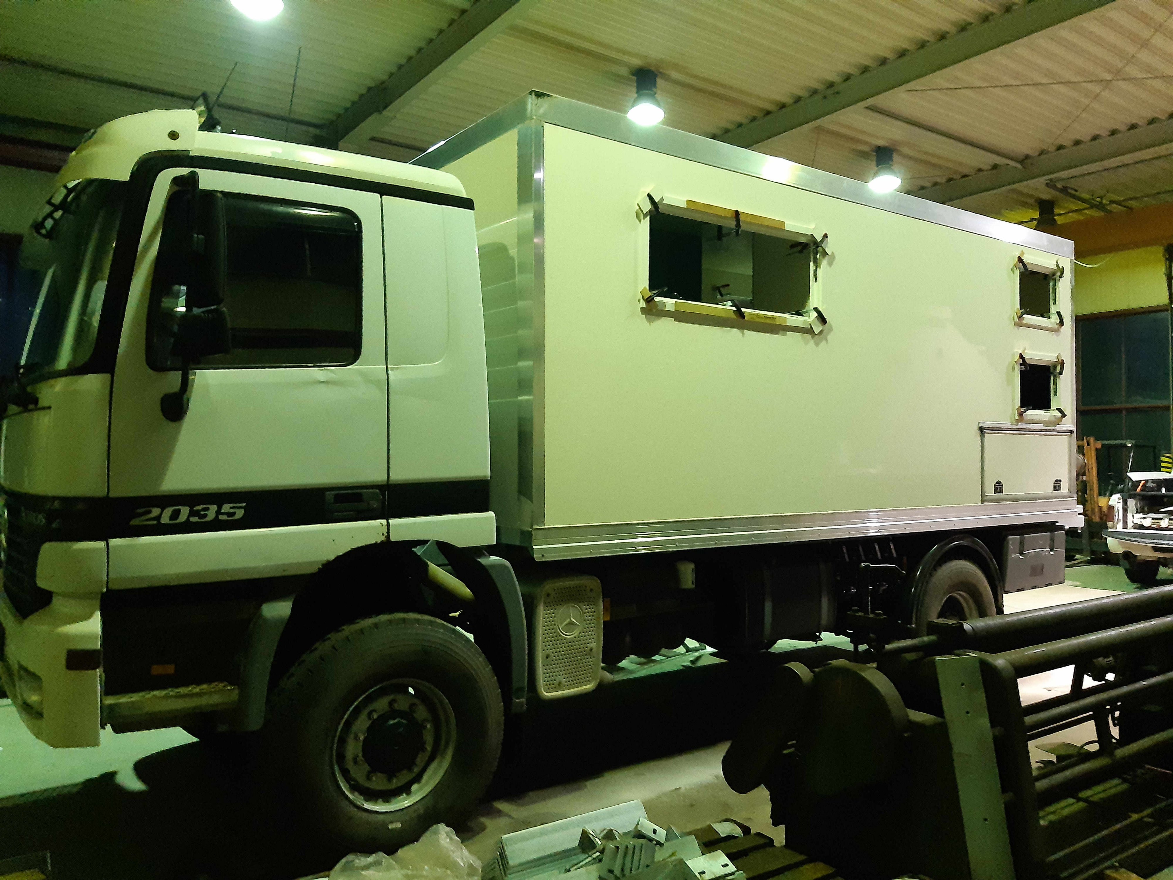

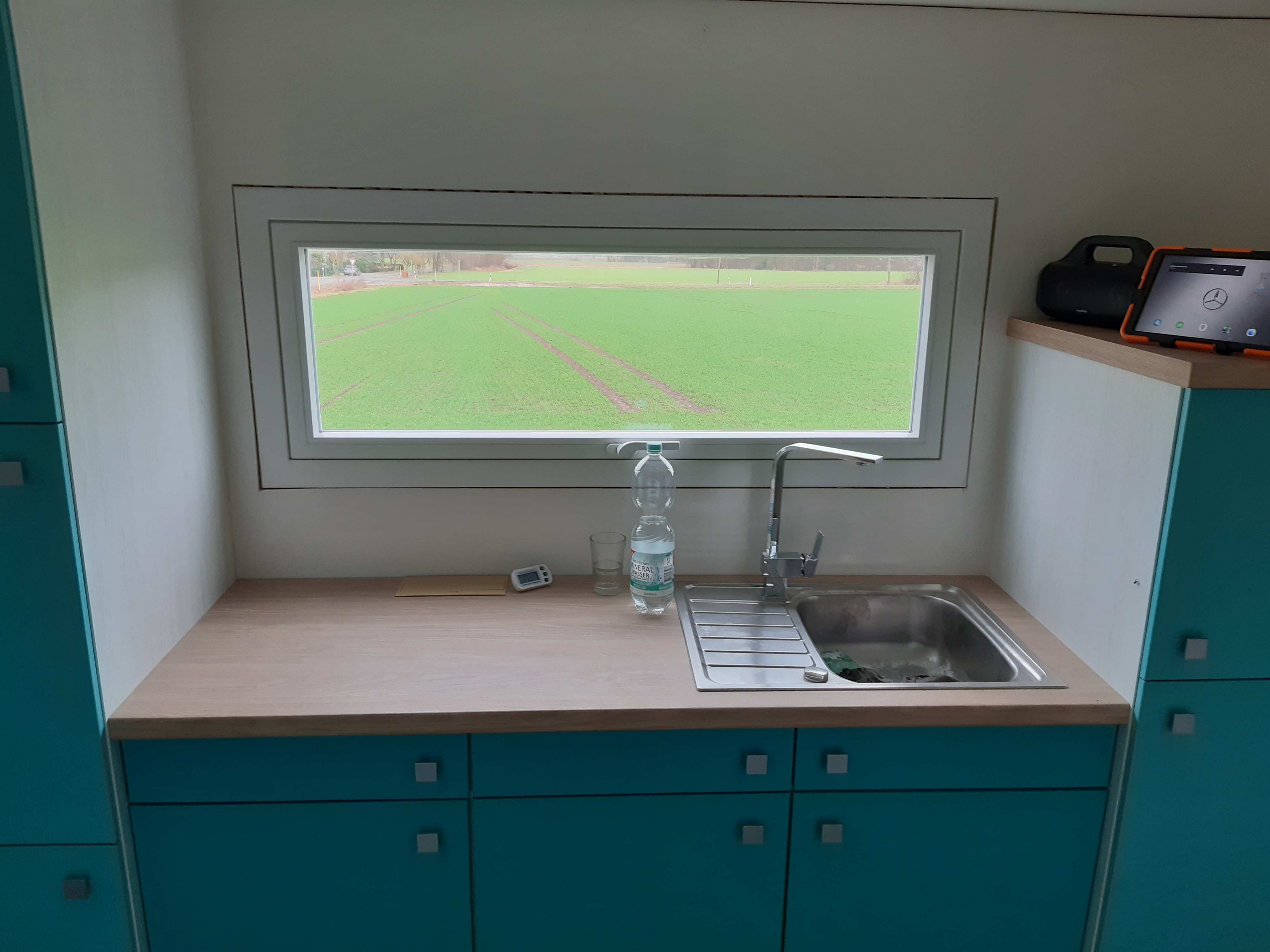

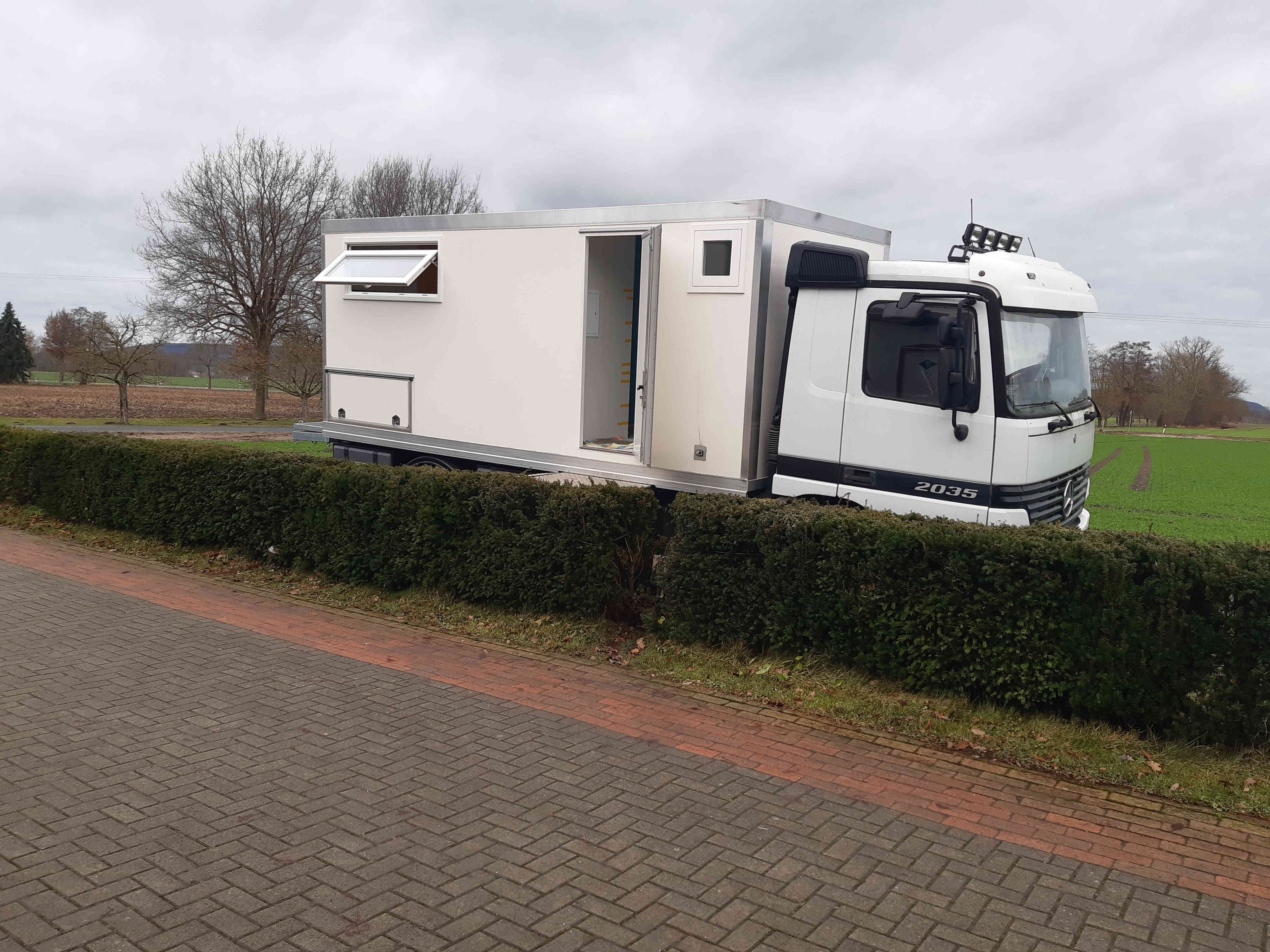

#103 Beitrag von SLUG » 2021-12-23 7:14:06

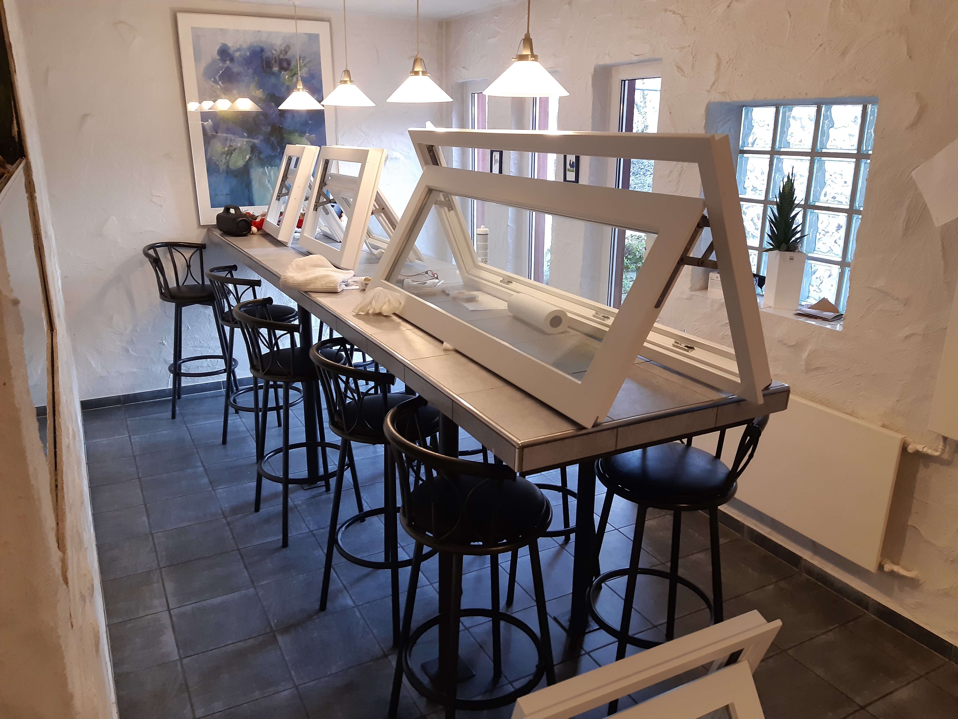

TAG 561
ENDLICH! Verbunden mit einigen "Schmerzen",
aber jetzt passend zu Weihnachten.
MEINE FENSTER SIND DA!
Außenmaße:
H 50cm B 70cm, 2 Stück Etagenbetten
H 60cm B 150cm, 2 Stück Küchenzeile u. Sitzecke
H50cm B 50cm, 1 Stück Bad
ISO, beidseitig VSG
Habe lange gewartet, aber der Preis hat es einfacher gemacht.
Frohe Weihnachten für Euch
Roland

#104 Beitrag von meggmann » 2021-12-23 10:27:24
Pantone 320 C? 😉
micha der kontrabass
Beiträge: 2863
Wohnort: Granö - Schweden
Re: TAG 79
#105 Beitrag von micha der kontrabass » 2021-12-23 12:56:44
Steht das mit dem VSG und R43 usw so auch auf den Scheiben?
Nicht das da nachher eine Überraschung kommt, wenn der Prüfer korrekt prüft.
Denn die Regelung mit "es sitzt ja keiner im Koffer" oder "es ist ja höher als xxxm" gibt es nicht, auch wenn es manchmal so angewandt wird.
Und es reicht eben nicht, das es VSG ist, es muß auch draufstehen. Außer es ist Ladung.
Das nur der Vollständigkeit halber.
Viele Grüsse
Micha d.k.
schwedisches Sprichwort
seppr
Beiträge: 1236
Wohnort: Südbayern
Re: TAG 79
#106 Beitrag von seppr » 2021-12-23 13:04:36
Ganz so schlimm scheint es nicht zu sein - natürlich abhängig vom Prüfer.
Ich habe bei Zulassung vor 11 Jahren (inzwischen keine Gesetzesänderung) alte kanadische Doppelglasscheiben aus Sicherheitsglas genommen. Ein Glasgutachten eines in der Oldieszene tätigen Glasermeisters, das bestätigte, es sei ein äquivalentes Glas genügte dem Prüfer.
Kosten Glasgutachten 150.- Euro.
Sepp
Beiträge: 2863
Re: TAG 79
#107 Beitrag von micha der kontrabass » 2021-12-23 14:22:40
Sag ich ja, aber dafür gibt es keine rechtliche Grundlage.
Aber eben, es gibt eine Menge an unterschiedlichen Erfahrungen. Kann also gut gehen, aber man kann nicht darauf pochen.
Viele Grüsse
Micha d.k.

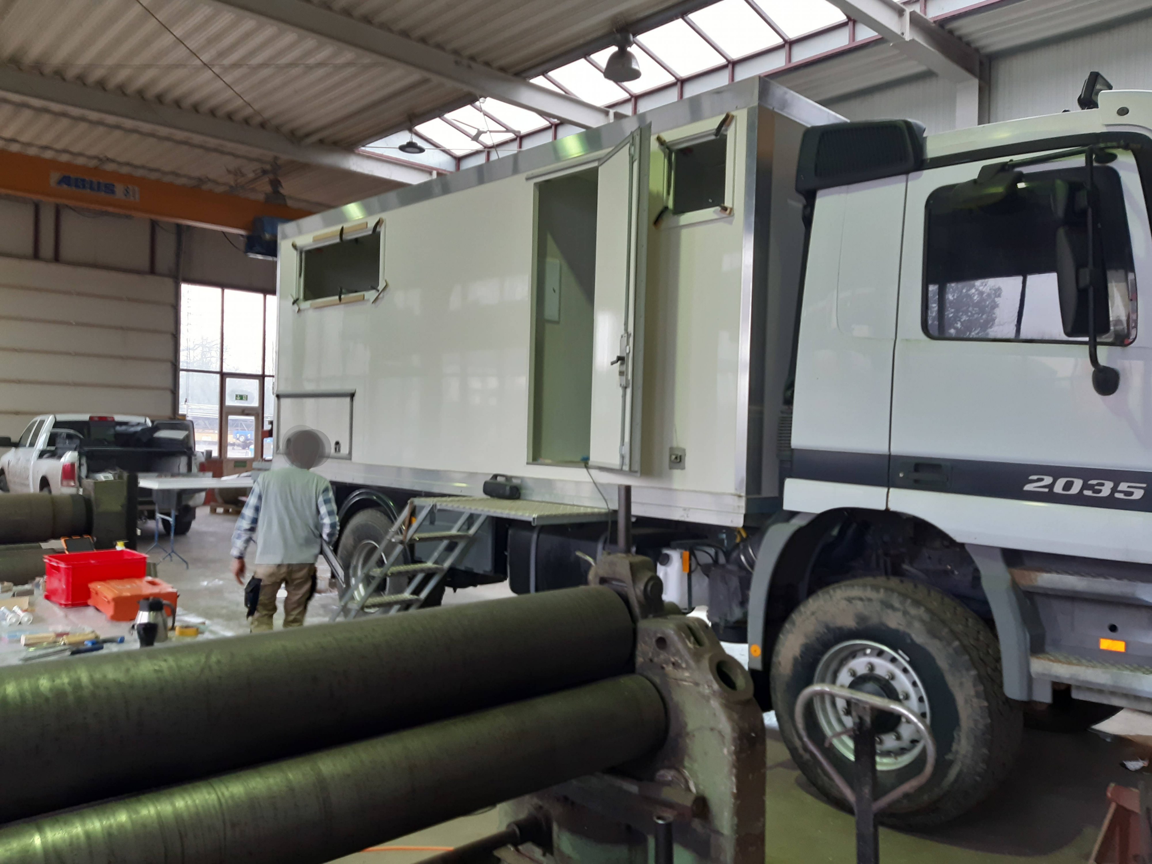

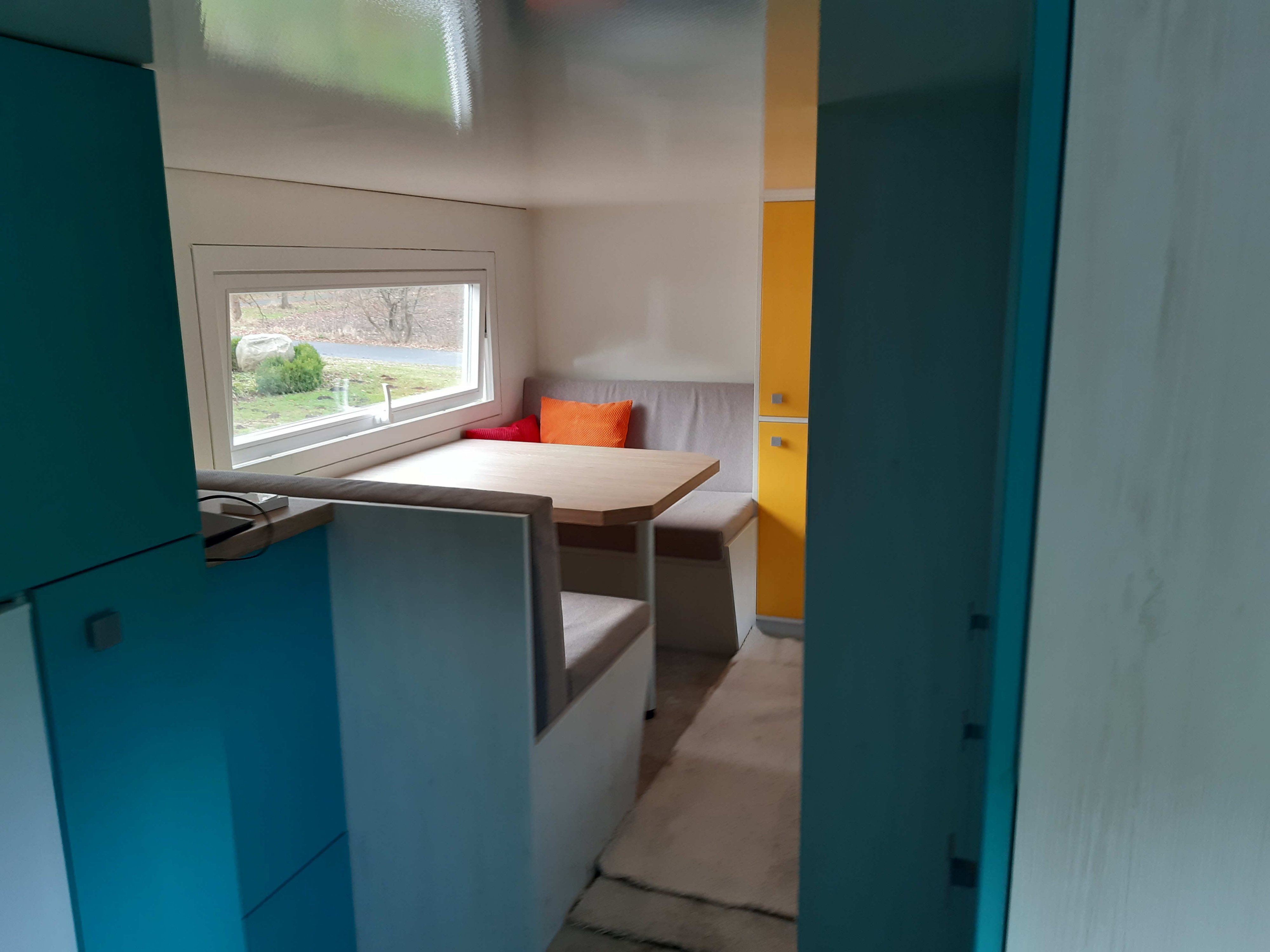

#108 Beitrag von SLUG » 2021-12-27 19:13:23
Hallo an Alle!
Heute in die geheizte Halle gefahren,
alle Fenster eingebaut, heute Nacht aushärten.
CU
Roland

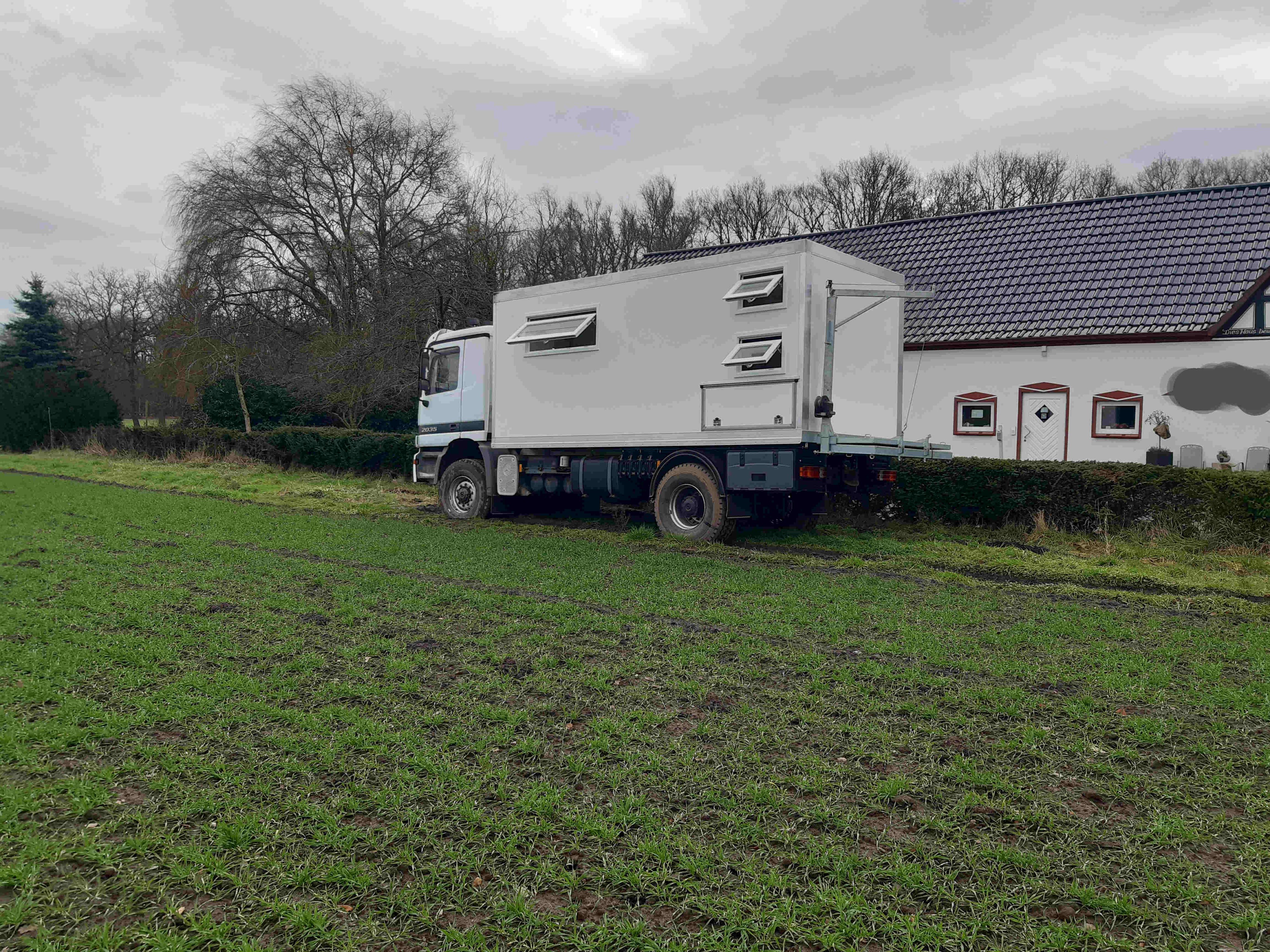

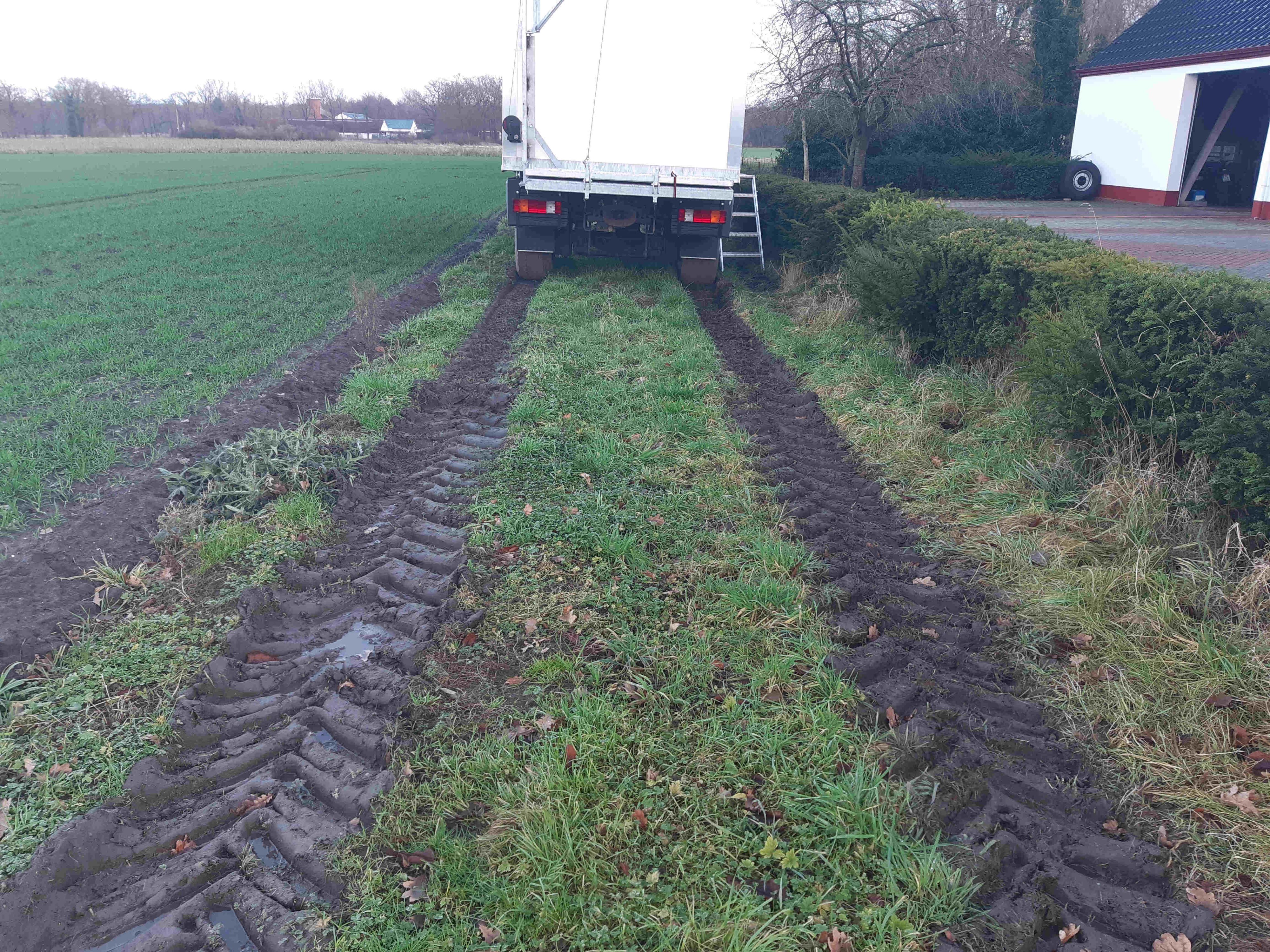

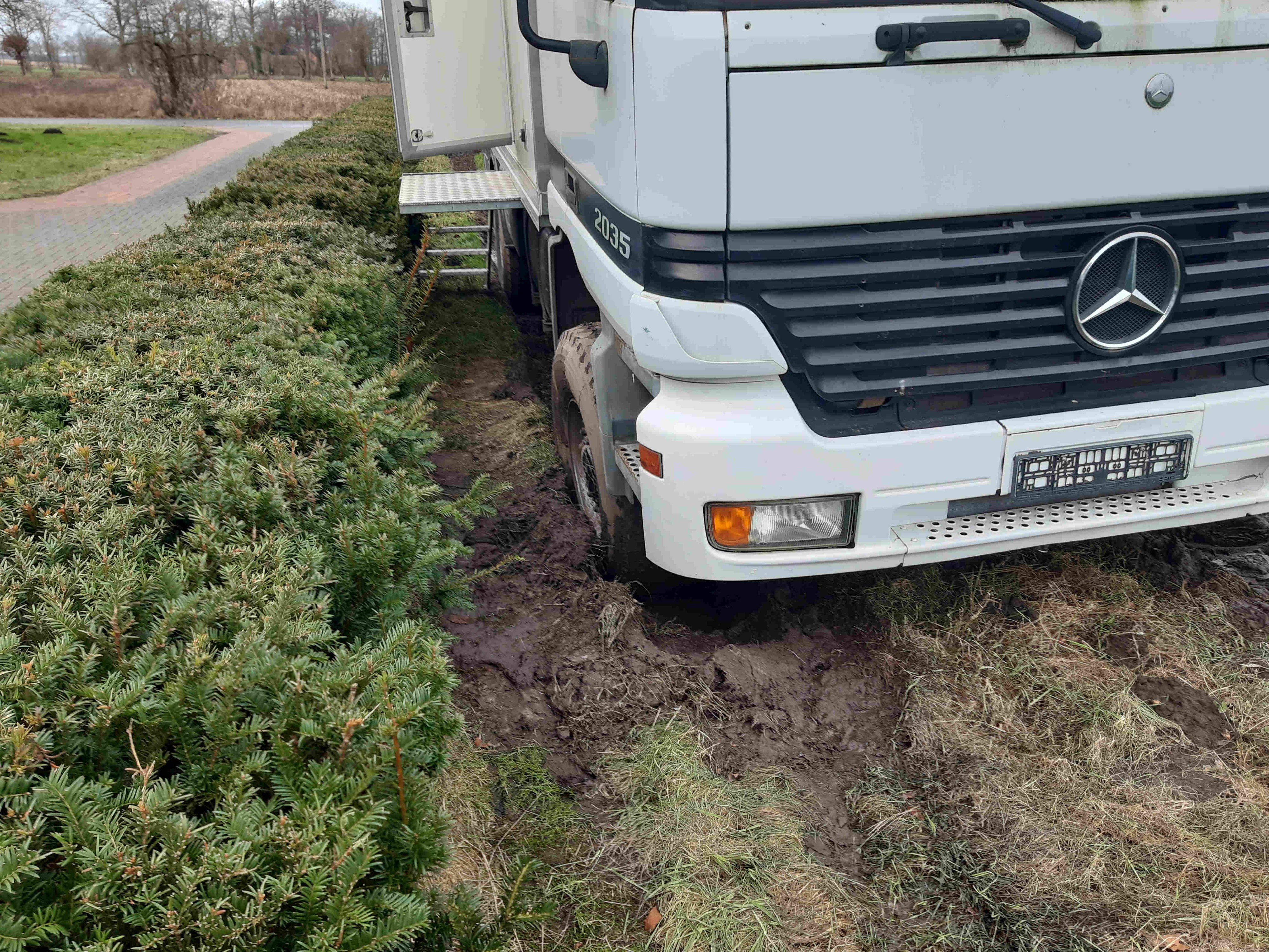

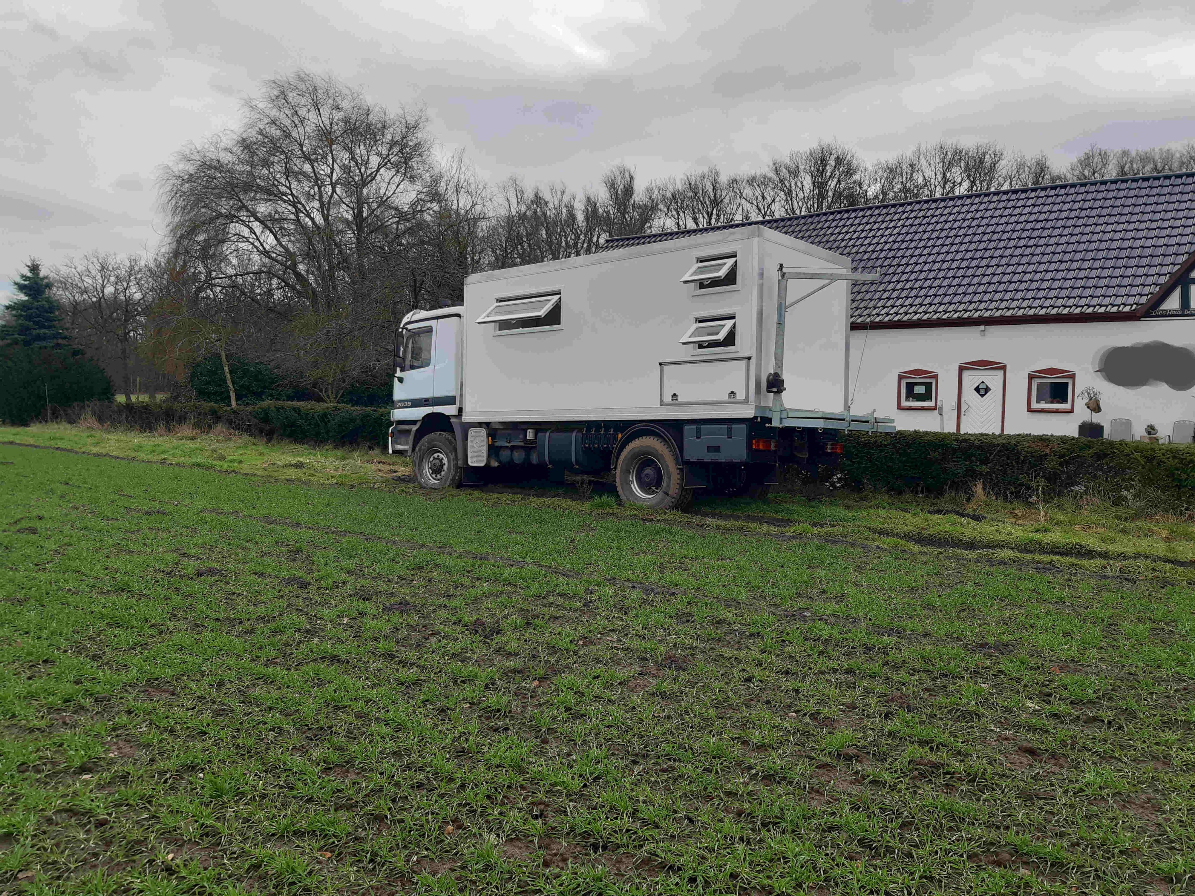

#110 Beitrag von SLUG » 2022-01-01 17:57:58
Frohes neues Jahr!

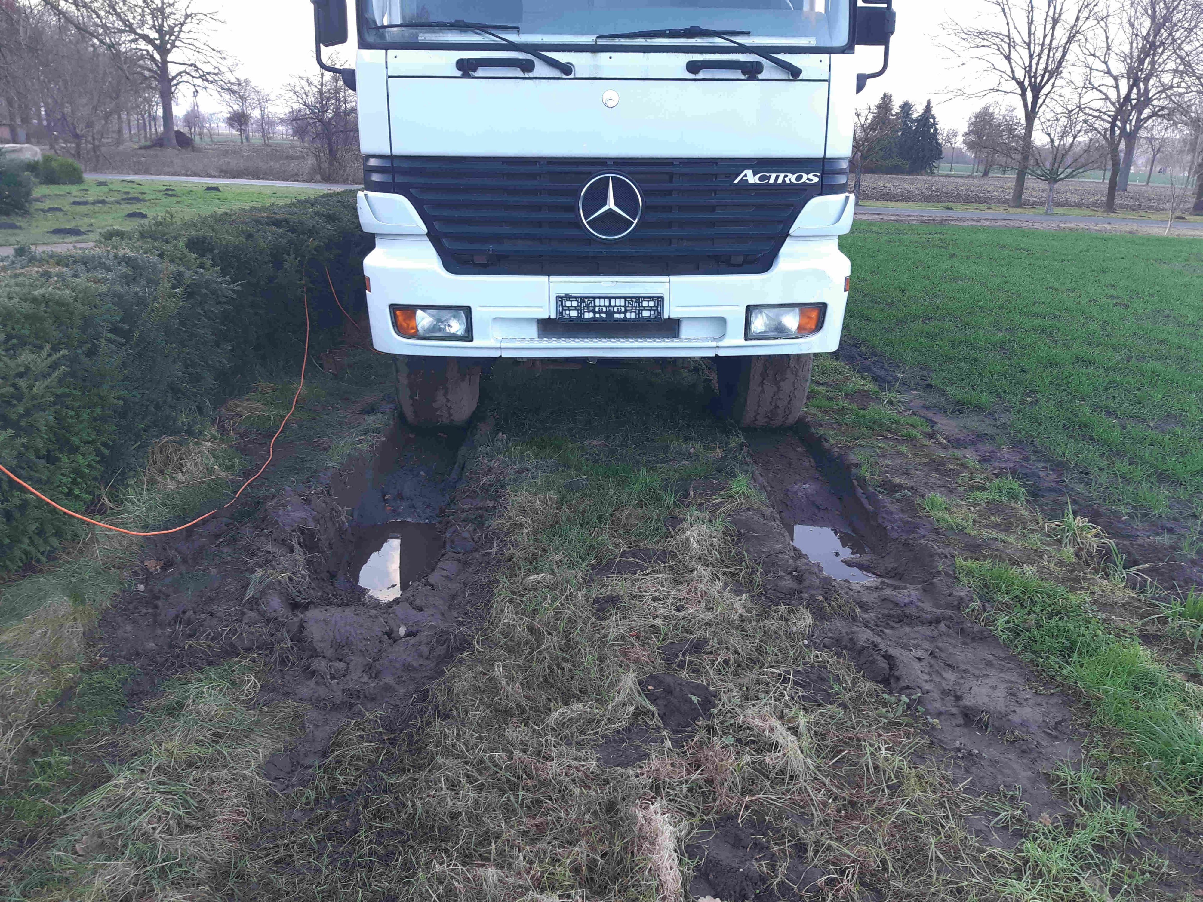

Fahrzeug bei mir Zuhause angekommen.
Natürlich wieder auf dem Feld versenkt.
Möchte nicht bei mir auf dem Hof parken,
sondern habe einen Streifen neben dem
Hof. ehemals Acker, bei trockenem Boden befahrbar,
bei Nässe nicht.
An Silvester Fahrzeug geborgen und dann die 1. Nacht
im Fahrzeug verbracht.
War Super Perfekt!
Habe viele Monate auf die Fenster
gewartet, sind jetzt verbaut. Innenfugen müssen noch
"schön" gemacht werden. Verdunkelung und Mückenrollos
folgen hoffentlich bald. Flache Griffe wären schön.
Oberschränke sind ebenfalls eines der nächsten Projekte.
CU
Roland
Beiträge: 14639
Re: TAG 79
#111 Beitrag von lura » 2022-01-01 19:53:36
Das sieht sehr gut aus,schön große Fenster.
Auf dem Parkstreifen hast Du ja schon gut gearbeitet
SLUG
Beiträge: 193
Registriert: 2020-01-30 8:26:14
Re: TAG 79
#112 Beitrag von SLUG » 2022-01-03 17:29:26
Für Bernd und alle Anderen,
Beifahrerseite vorn ca. 50cm tief,
da bringen auch die 445/65 22.5 nix.
Meine Nachbarn hier haben alle
gewaltige Schlepper, also kein
Problem.
CU
Roland

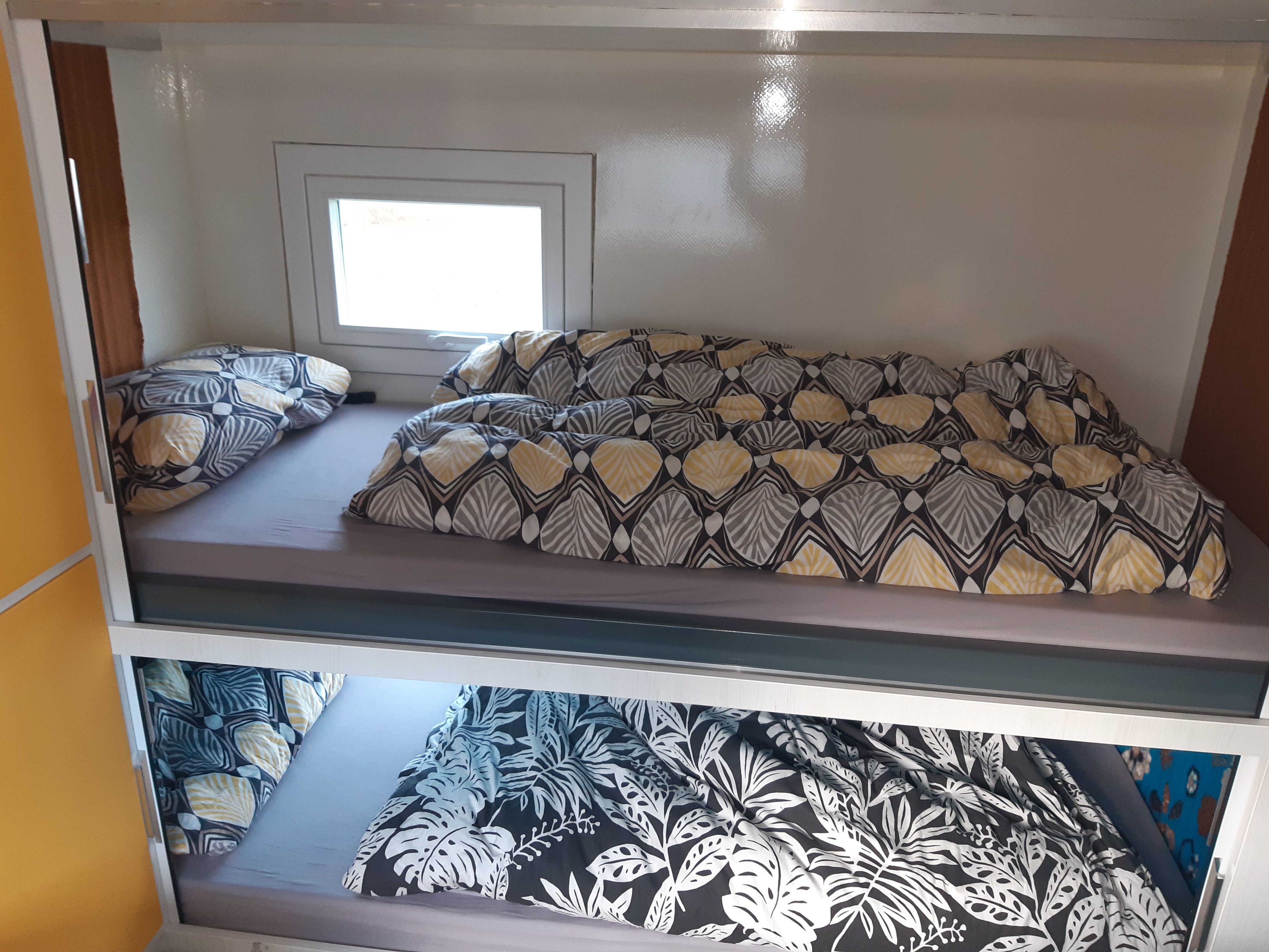

Jetzt befriedige doch bitte meine Neugier und verrate Mal bitte die Maße der Stockbetten...
Rahmenhöhe, Matratzenhöhe, lichte Höhe
Danke, Härry
(Tom Zupancic)

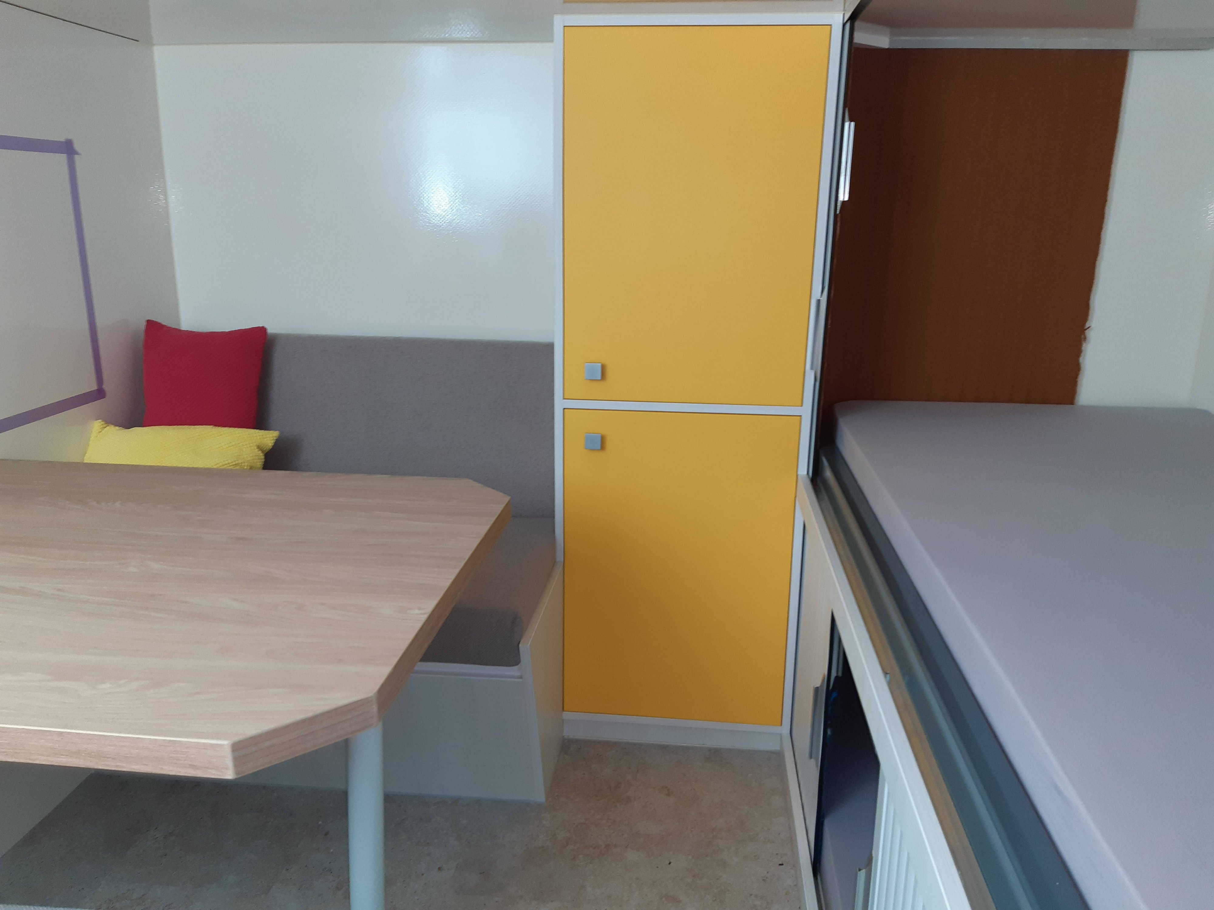

SLUG
Beiträge: 193
Re: TAG 79

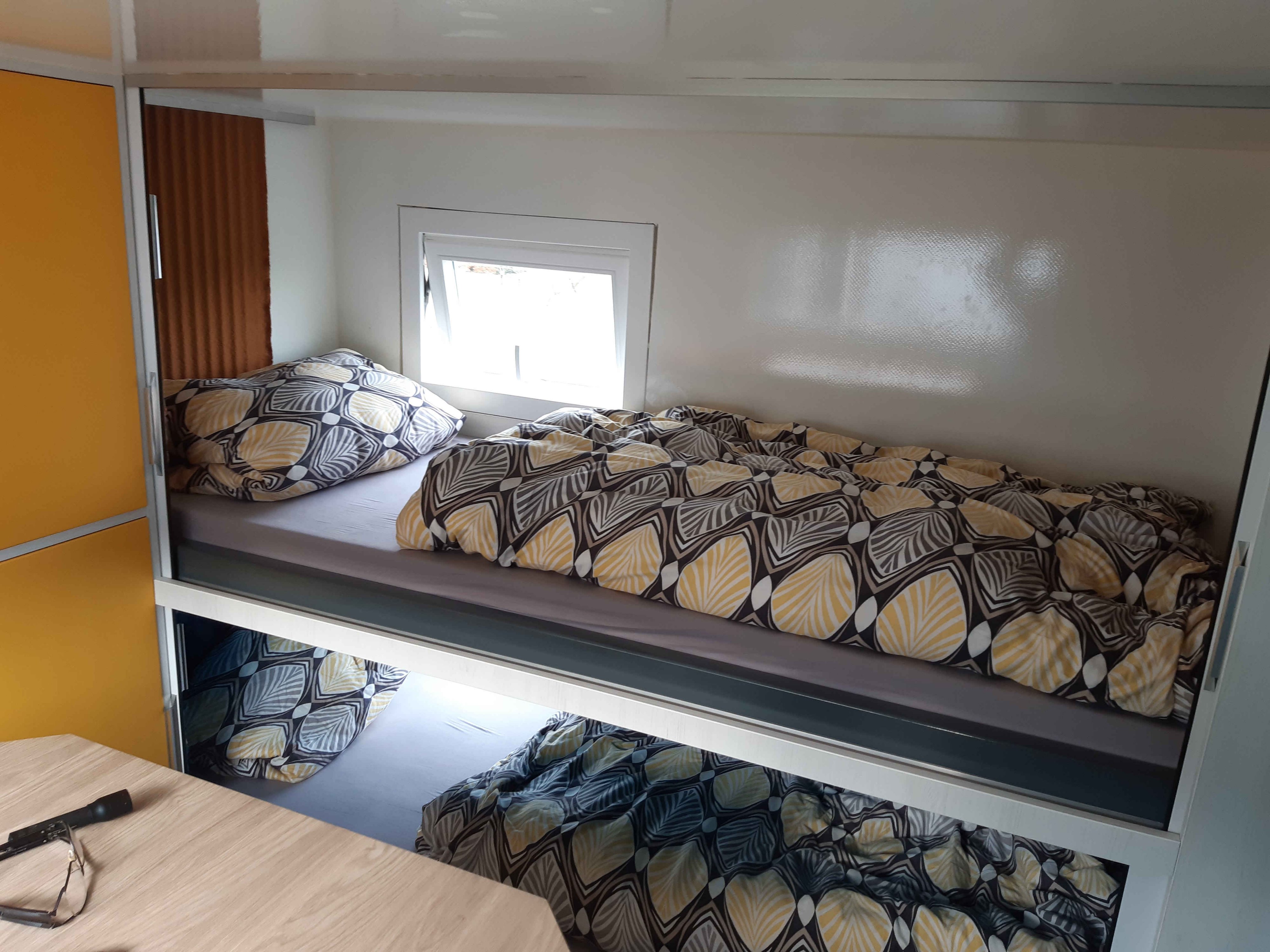

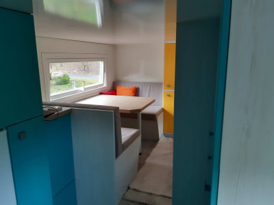

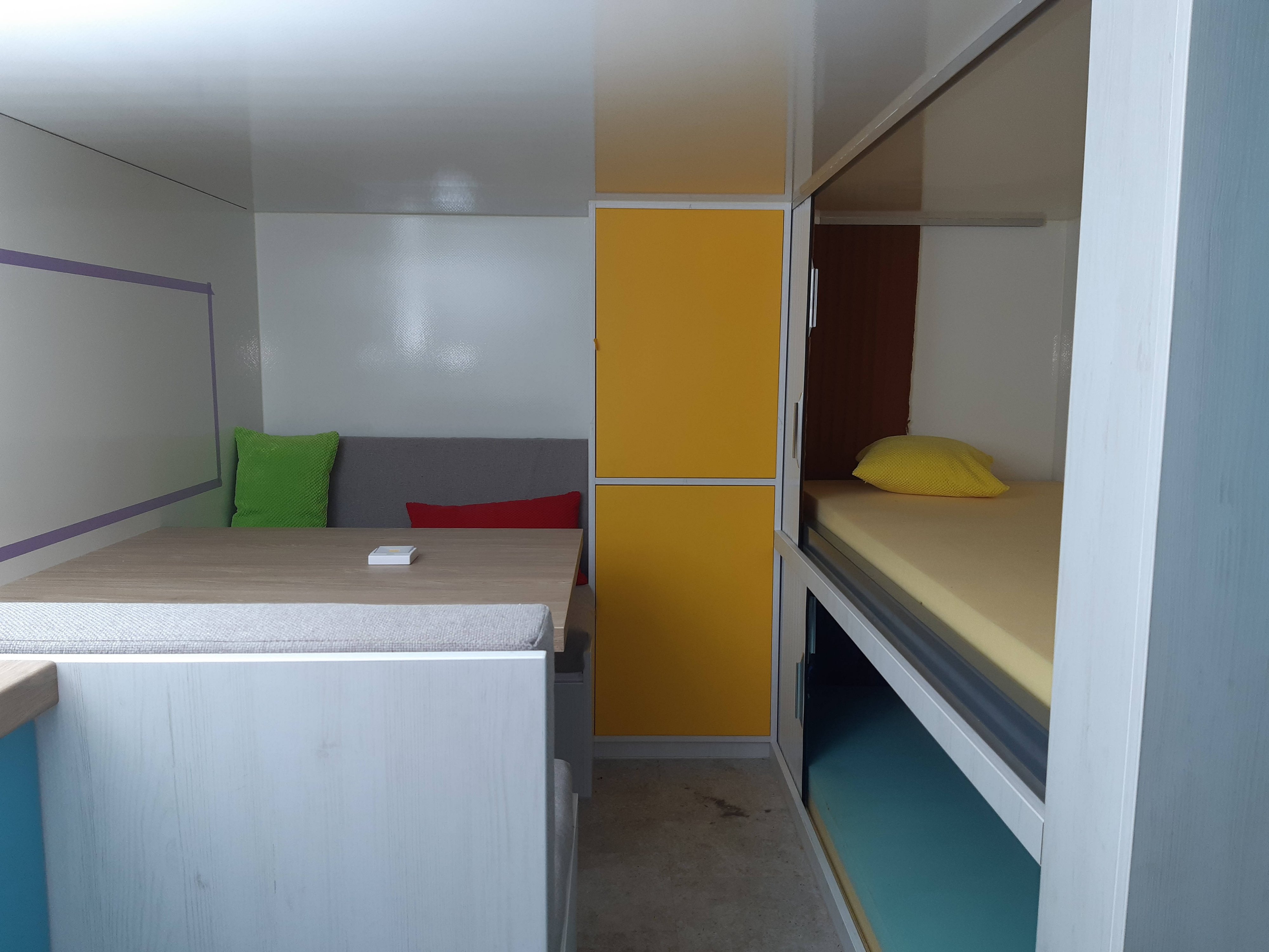

#114 Beitrag von SLUG » 2022-01-05 16:53:20
Antwort:
Maße der Stockbetten:
Länge 218cm, Breite 90cm, musste so lang wegen der Dinette
Matratzenhöhe 12cm +1 cm 3D Mesch zum Unterlüften
Oberkante Matratze bis Decke: oben 78cm, unten 50cm.
Das obere Bett ist natürlich super zum "Einsteigen", kann Tagsüber als
"Lümmelecke" umgebaut werden, indem man das Bettzeug nach unten
verbannt, unten Schalosien zu, Kuscheldecke und alles ist "Tutti".
Oben reicht die Höhe zum sitzen.
Unten, mein Bett, geeignet zum Schlafen, Höhe reicht um sich zu bewegen.
Einsteigen ist ohne Probleme machbar. Ich glaube das hinlegen unten ist
leichter als zb. in einen Alkoven zu klettern.
Grundgedanke der Etagenbetten war: Aufstehen ohne den Anderen zu wecken,
Berücksichtigung des unterschiedlichen Biorythmus.
Habe die Etagenbetten lange geplant, mit großen Bedenken gebaut, aber mit
dem Ergebnis bis jetzt sehr zufrieden.
Für das obere Bett das restliche Wollvlies schon zugeschnitten,
muss noch verklebt werden.
CU
Roland

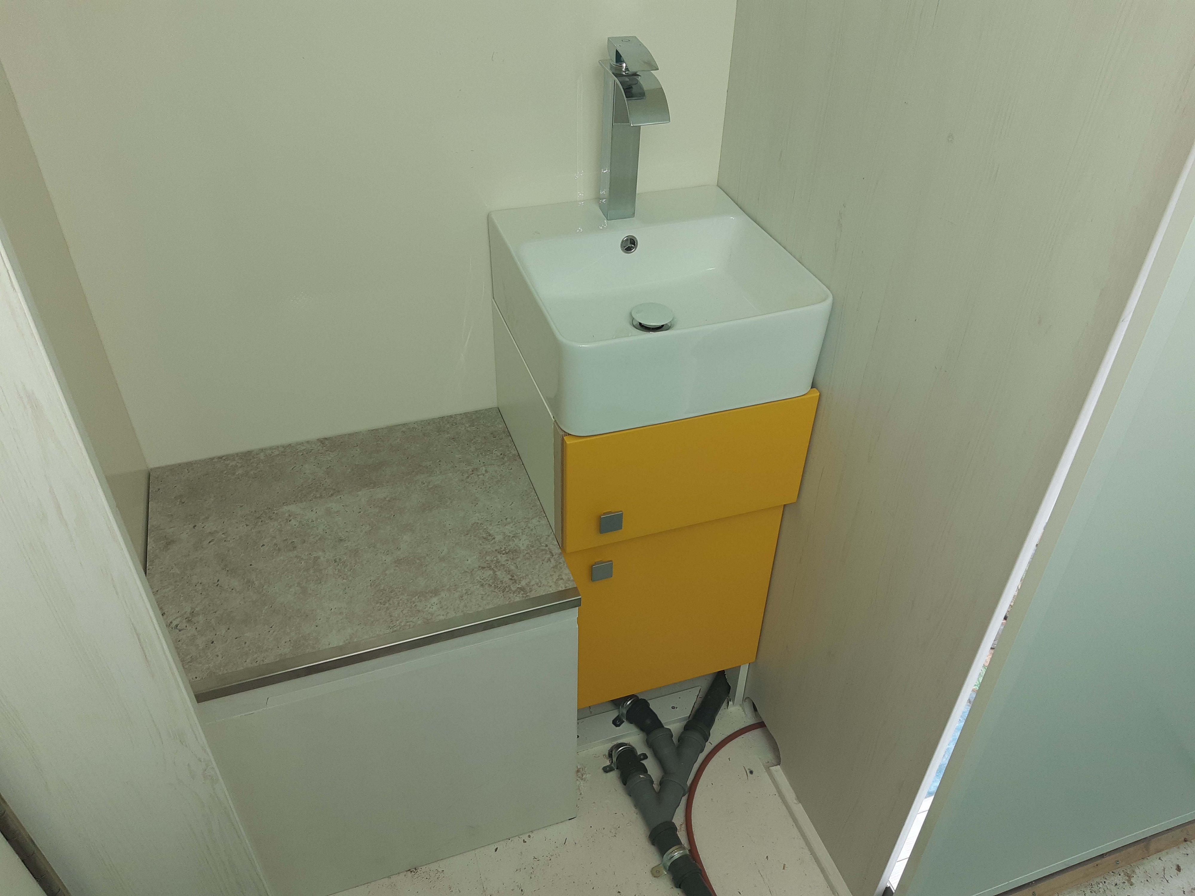

#116 Beitrag von SLUG » 2022-01-10 15:14:00

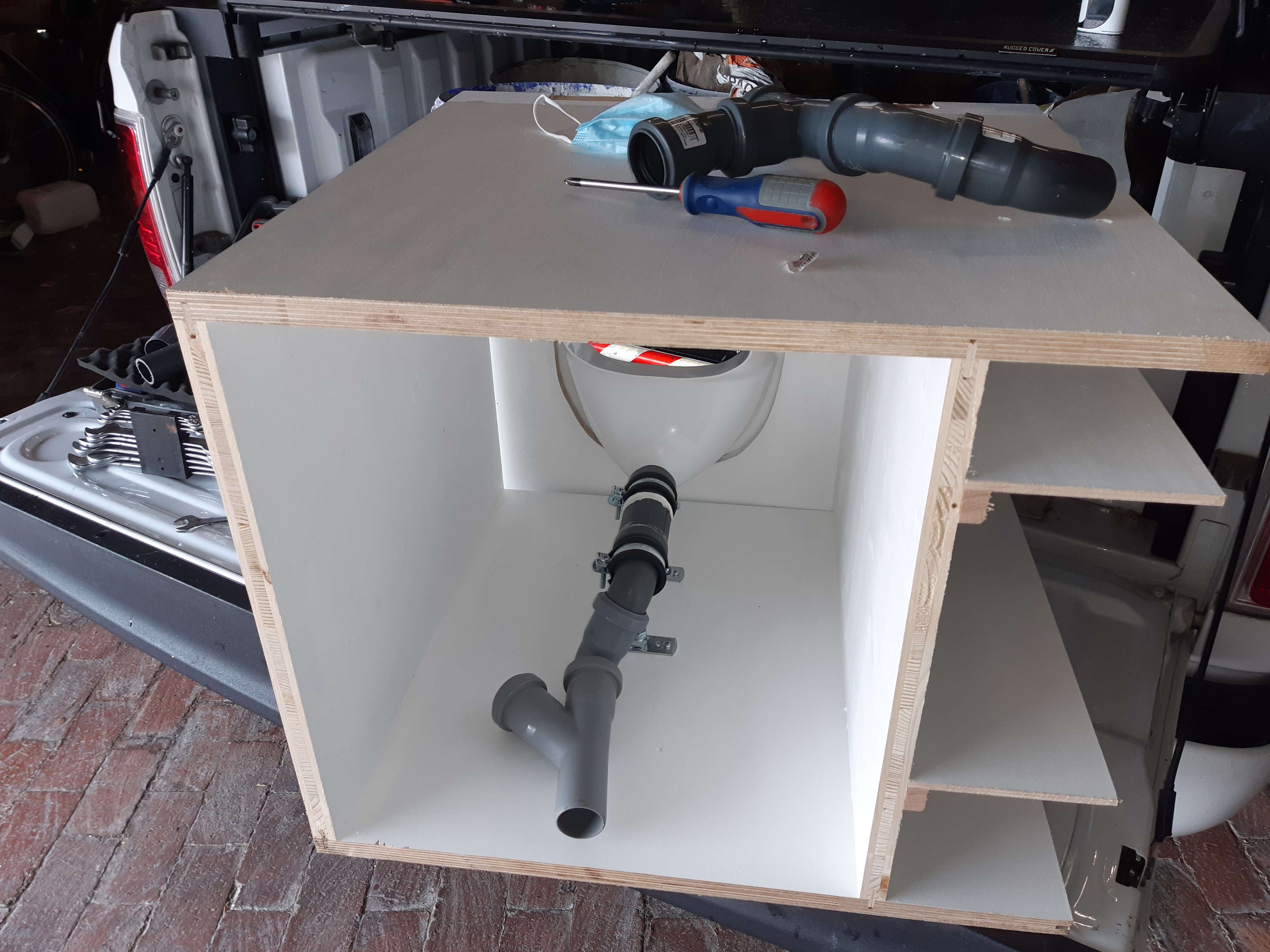

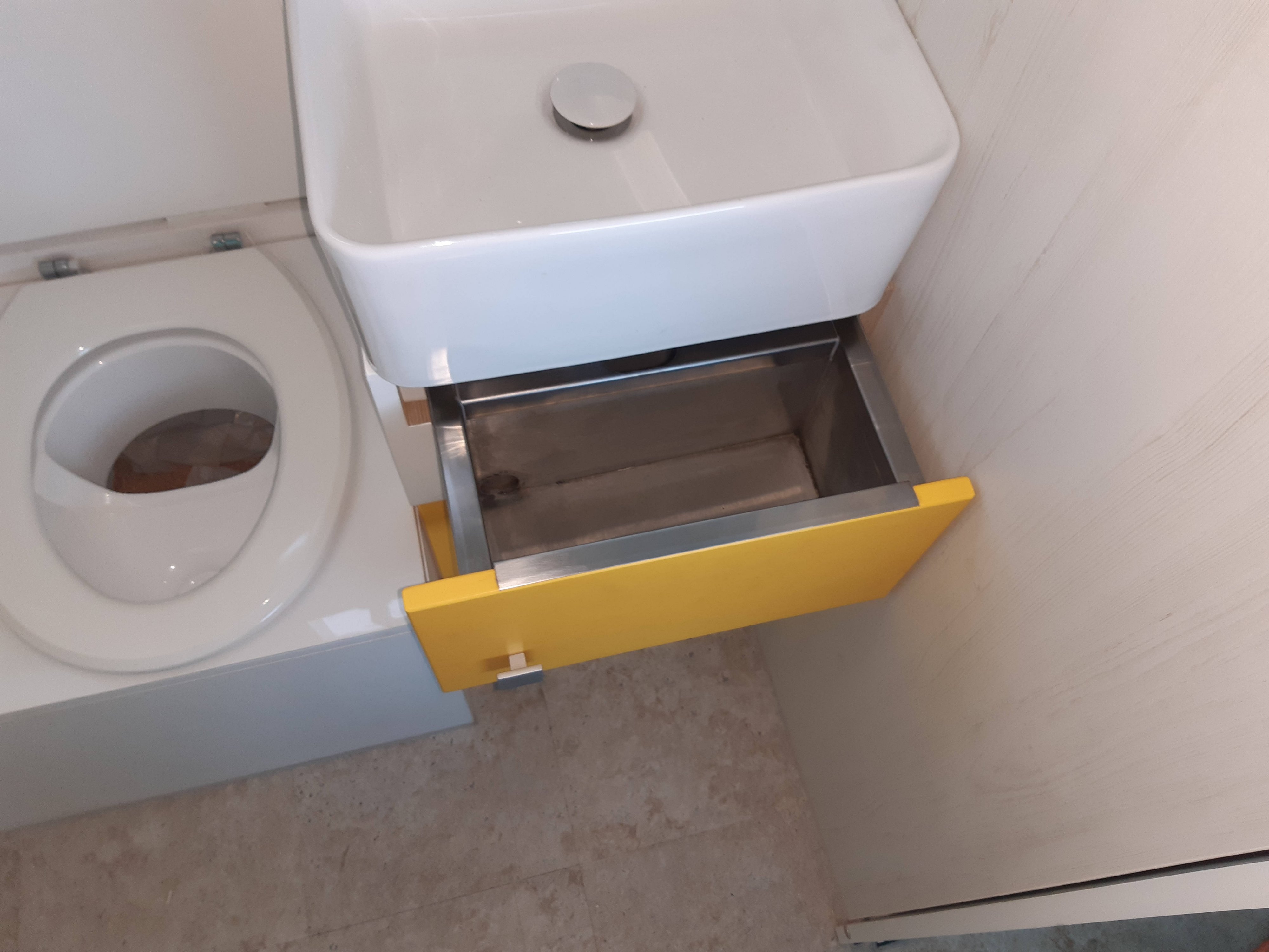

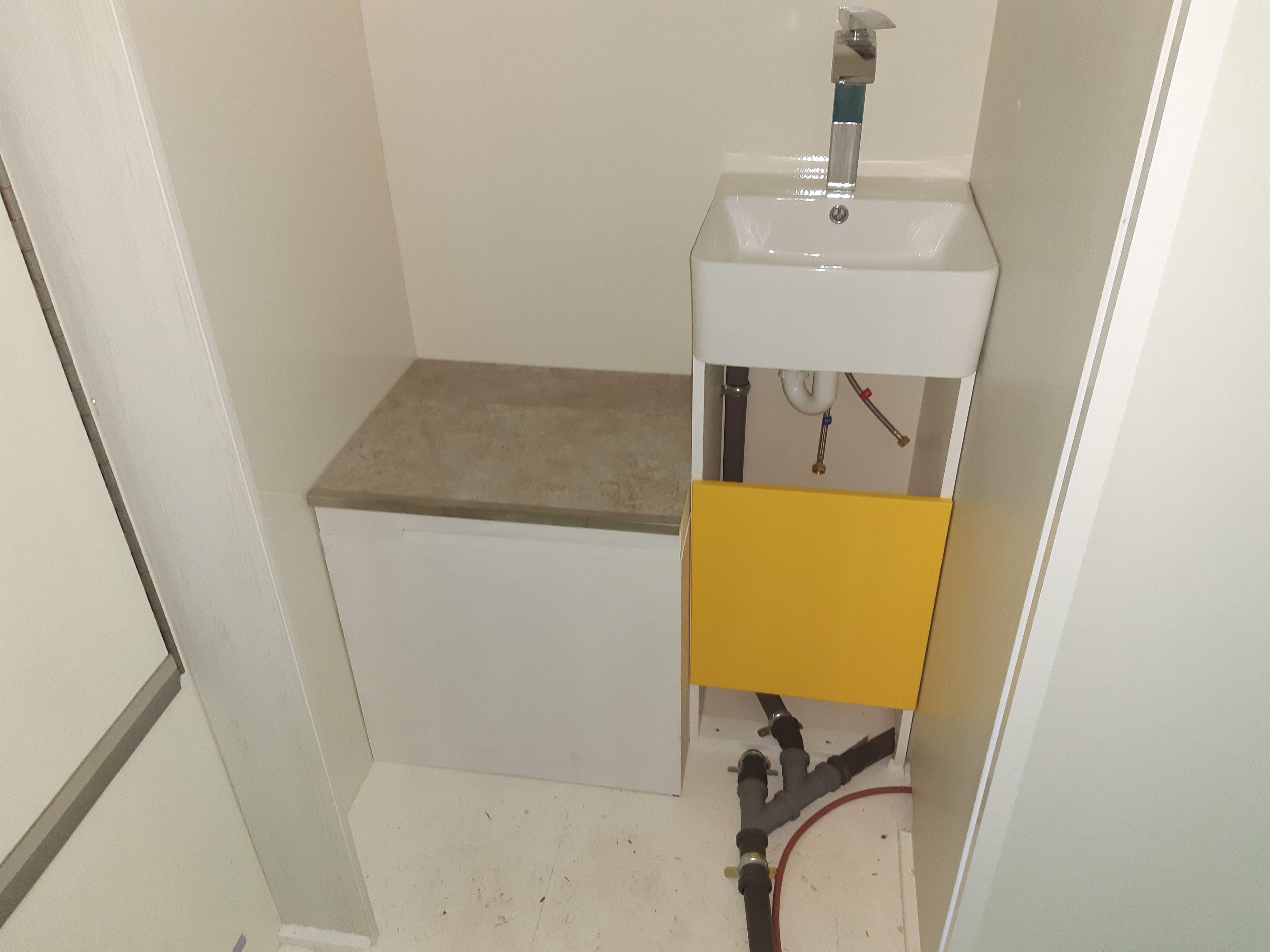

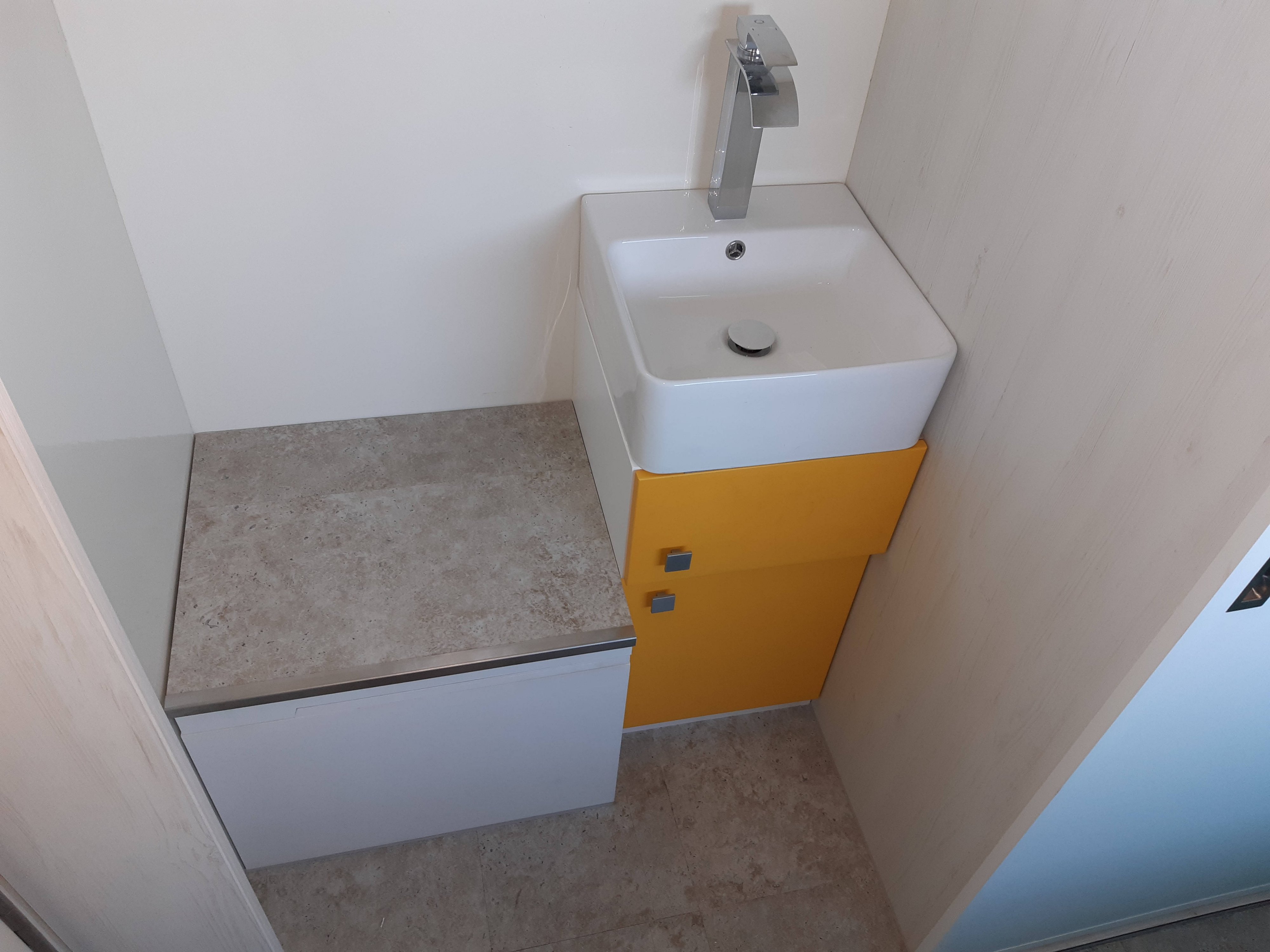

TAG 579
Hallo an Alle!
Weitere Arbeiten am Bad.
12 Jahre Bund, Handwerker und Macho
- wollte unbedingt ein Urinal.
Die Idee ist bestimmt Verrückt!
Ob das Urinal zweckmäßig ist wird sich zeigen.
Innenleben aus Edelstahl, Geruchsverschluß,
Anschluß an Urin-Kanister außen am Fahrzeug.
Freue mich auf Eure Kommentare
CU

#117 Beitrag von Lassie » 2022-01-10 15:40:55
coole Idee - in eine Schublade pinkeln. Frag mich gerade, wer das zuhause auch so hat :joke:
Aber ein Beweis dafür, dass wenn man etwas will, das auch machen kann.
Meins wäre es nicht, da wäre mir der Stauraum unter dem Waschbecken zu schade.
VG Jürgen

#118 Beitrag von Konstrukteur » 2022-01-10 16:54:42
Hallo Roland,
zwar coole Idee, aber meinst Du, dass Du nach dem 10 Bier noch die Schublade rausziehst und nicht einfach oben.... :joke:
Genau zielen musst Du auch, dass nicht das Waschbecken als Abweiser dient. :D
Aber wenn Du das so willst, alles gut.
Gruß Uwe
Beiträge: 24850
Re: TAG 79
#119 Beitrag von Ulf H » 2022-01-10 20:53:21
... das ist noch mehr ein Zipfelklatscher als ein zufallender Klodeckel ...
... seit dem Separett bin ich bekennender Sitzpinkler und oft stundenlang nicht von der Brille runter zu bekommen ...

Servus Roland,
ich bin immer wieder „positiv“ neidisch, wenn so tolle Ergebnisse bei Ausbauten herauskommen. Bin ich doch selbst weit davon entfernt. Interessanterweise bin ich bei unserem Etagenbett auf ähnliche Abstandsmaße gekommen. Unten eng und oben zum Sitzen.
Besonders gut gefallen mir deine Möbelfarben oder sollte ich besser sagen Oberflächen. Du schreibst weiter oben dass hier viel Schleifen und Lackieren angesagt war. Darf ich mal naiv fragen: Welche Körnung beim Schleifen, welche Grundierung bzw. welcher genau Schichtaufbau allgemein und welche Lacke? Von meiner Warte aus ist das (bis vielleicht auf die Körnung) schwer entscheidbar und aufgrund des erwarteten hohen Zeitaufwands für Versuche würde ich hier gerne auf deine Erfahrung oder Empfehlung „zugreifen“ (oder diese erbitten :angel:).
LG Andreas
