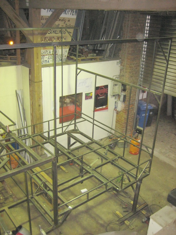

Mathias hat geschrieben:momentan sind etwa 400 meter rohrverbaut....
wenn alles fertig ist werden es etwa 600 meter sein... :
Jetzt wieß ich was Mathias baut! Der baut gar kein Wohnmobil, der baut eine fahrende Eisenbahnbrücke!
400 bzw fertig 600 Meter Rohr, ja nach Abmessund und Stärke, das Meiste so wie's auf den Bildern aussieht etwa 60X40, sagen wir mal ein Durchschnittsgewicht von etwa 4 Kg je Meter, das macht - 2400 Kg?!
Doch nich wirklich. :wack:
Entweder hab ich's falsch verstanden, falsch gelesen, falsch gerechnet, oder die 130 PS im Benz sind noch zu wenig :huh: :huh:
Nur Grundgerüst? Ohne Ausbau und Verkleidung? Ich fass es nicht!

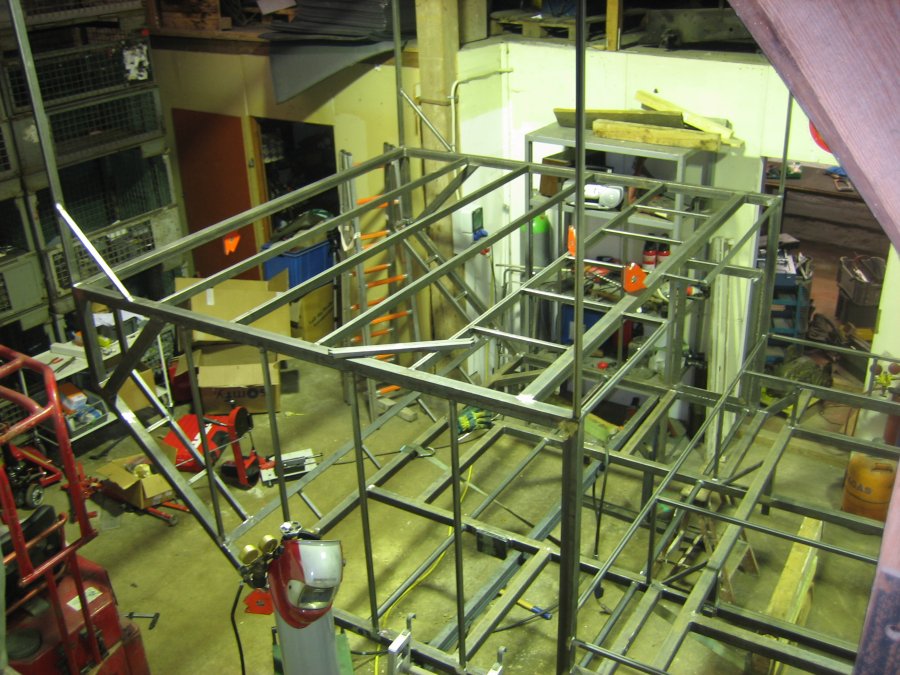

Mathias hat geschrieben:das meiste proviel ist 20x20x1,5....federleicht
das gesammte skelett wird etwa 650 kg wiegen...
Gut, es steht da. Aber die Bilder auf Seite 3 des Freds sprechen eine andere Sprache. Da seh ich nur reichlich Stabil und reichlich Rund.
Es ist auch nicht so das ich es nicht glaube was Du schreibst. ich glaub schon das Du weißt was Du tust.
Viele Grüße Anton
Wir brauchen keine Verrückten, es gibt hier schon mehr als genug!

#103 Beitrag von Mathias » 2008-01-12 0:23:34
moin moin !
das dicke ist der hilfsrahmen der ist natürlich solide....(siehe seite 3 des trades) daruf befindet sich noch die aussenkontur des heckstauraums....
alles weitere rohrgedöns, was nach oben weggeht ist 20x20 und 20x40....
da sind natürlich mittlerweile noch überall querstreben reingekommen...
die tage gibts mal neue bilder....bis auf alkoven und dach ist das ding fast fertig!.... :D
mfg: mathias :D

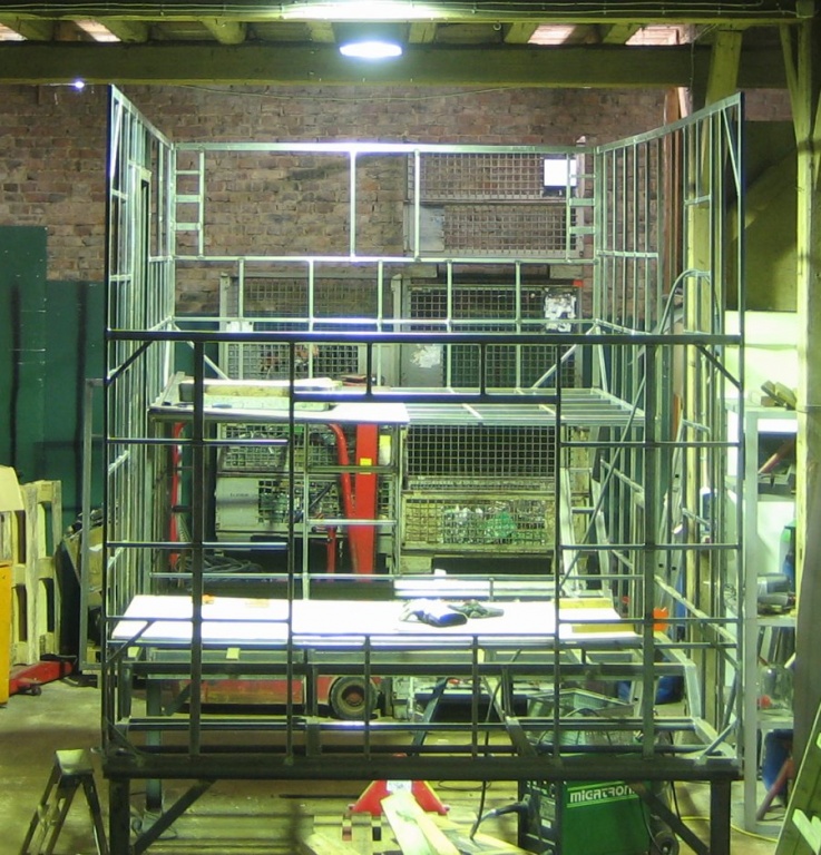

Ingenieur
Beiträge: 4645
Wohnort: Bei Hannover
#104 Beitrag von Ingenieur » 2008-01-12 0:30:25
Hallo Mathias,
wenn ich die Bilder richtig deute, sind die Obergurte ohne
Krümmung eingebaut worden.
Ich rege an, per Flammrichtverfahren die Oberseite des
Koffers etwas nach oben zu krümmen, damit nach erfolgter
Belastung keine 'Hängematte' für Wasseransammlungen
entsteht.

#107 Beitrag von x.l. » 2008-01-12 13:19:19
Moin Mathias,
wenn ich mir das Bild so ansehe... und so die Dimensionen vergleiche (im Kopf hab ich noch so ungefähr eine Vorstellung von deiner Halle)....
...bist du dir sicher dass das Ding auf deinen Laster passt??? Sieht so in etwa doppelt so groß aus wie ich erwartet hätte. Ist auf jeden Fall beeindruckend.
...und das es hält... dessen bin ich mir sicher!!! :unwuerdig:

nun nochmal die 'Dachfrage'.
Wenn ich oben was von 20 cm Schiefstellung lese, wäre es
dann nicht angebracht, ein echtes Satteldach zu bauen ?
Es muß ja nichts üppiges sein, aber so 10 cm Höhe in der
Mitte hätte eine Reihe von Vorteilen:
- Das Wasser läuft ab
- Bei Seitenwind gibt's bessere Formbeiwerte
- Die Windsoglasten (Abhebekräfte) gegen die Dachverkleidung
wären nicht so hoch
- Reinigung (kein Moos)
Und dan noch zu den Diagonalen im Gerüst:
Diagonalen sind immer gut.
Aber warum sind die teils so kurz ? Könnte man nicht das ganze
Feld benutzen ? Die 40 cm, die das Rohr dann länger ist, machen
nicht viel im Gewicht aus, aber bringen mehr Steifigkeit.
Und noch was zu den Schweißnähten:
Wenn das ganze Gestell gasdicht verschweißt ist, gibt's keine
Probleme. Wenn aber irgendwo Stecknadelgroße Löcher sind,
wird feuchte Luft angesaugt, das Wasser kondensiert innen,
und die trockene Luft wird wieder abgegeben. Das kann dazu
führen, daß das jeweilige Profil schlußendlich voll mit Wasser steht,
und im Winter durch Eissprengung aufreißt. Sollte man nicht
präventiv am untersten Punkt der Rohre (5mm ?) Löcher bohren ?

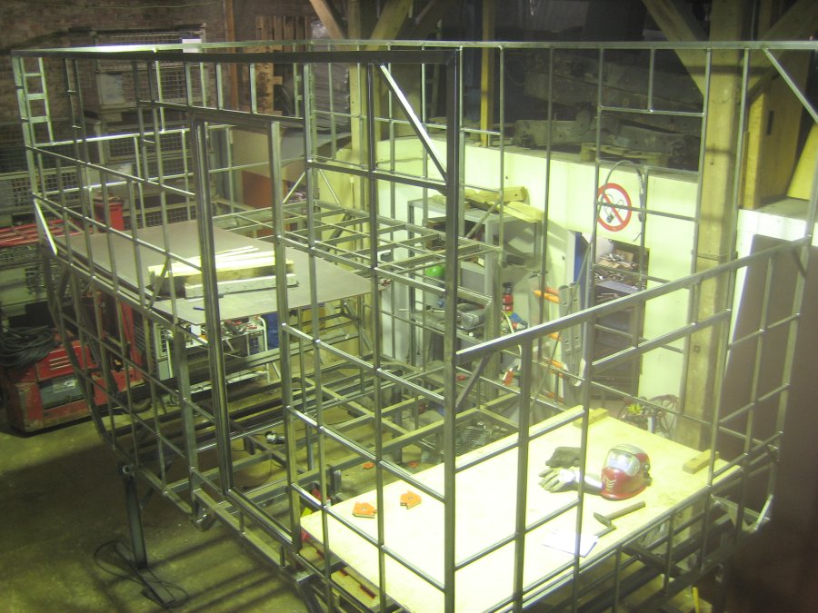

Aktueller Stand
#112 Beitrag von Mathias » 2008-01-13 14:39:20
so...mal der aktuelle stand...
bis auf alkoven, dach und klappen eigentlich fertig... :D
mfg: mathias :D

#114 Beitrag von x.l. » 2008-01-14 10:52:01
Moin Mathias,
nein ich bin nicht sauer x.l. aber glaubst du das ernsthaft???
Nein, natürlich nicht!! ich bin sogar ziemlich davon überzeugt dass es sehr gut passen wird, auch wenn ich mir sicher bin dass du mit guten Skizzen arbeitest und nicht mit CAD zeichnungen. Aber das macht eben einen guten Metallbauer aus. Und es scheint so: Wenn Du eine Sache wirklich gut kannst, dann ist es auf jeden Fall mit Metall welcher art und Form auch immer arbeiten zu können. meinen Respekt, ich kann das leider nicht.
Aber ich bin ziemlich beeindruckt ...Ist soviel Metall und es sieht so groß aus...
axel

#116 Beitrag von Freeclimber » 2008-01-14 12:51:29
Meine Güte Mathias, was baust du denn da ???? :eek:
Hat jemand den dritten Weltkrieg angedroht und ich hab`s nicht mitbekommen ? Ich glaube, ich hab bei meinem Koffer nicht mal 2/3 an Rohren drin bei dem was du da verbaut hast. Denk dran, dass die Bleche auch noch versteifen und eingeklebte Styrodurplatten das"wabbeln" der Bleche verhindern.
Sieht aber trotzdem gut aus,Hut ab.... :D
Gruss Mike
Mathias
Beiträge: 2829
#117 Beitrag von Mathias » 2008-01-14 12:56:40
moin moin!
also ich weiss nicht, was ihr habt....
schisslich soll da noch ein 2-meter alkoven dran, in den auch 2 leute und etwas gepäck passen... :D
und möglicherweise liegt auch mal jemand während der strasse-fahrt drin... :D
ausserdem will ich damit nach island...da gibts bisweilen vulkanischen Fallout...bzw. es regnet steine :D :happy:
#mfg: mathias :D

#118 Beitrag von Ulf H » 2008-01-14 17:56:35
Hei Mathias,
warum um alles in der Welt baust Du erst den Koffer und peppst dann den Alkoven dran ???
Ich würde versuchen möglichst viele Streben von Vorderkante Alkoven bis Hinterkante Koffer durchlaufen zu lassen.
Gruß Ulf

#119 Beitrag von Freeclimber » 2008-01-14 18:04:57
@Ulf
Hab ich auch so gemacht, wie du weisst. Geht aber bei Mathias nicht so ohne weiteres, wegen der Schrägen. Schau dir mal die Pläne an.
Mike
Mathias
Beiträge: 2829
#120 Beitrag von Mathias » 2008-01-14 21:23:01
moin moin!
korrekt...die vielen schrägen machen eine vorfertigung am boden erforderlich...
allerdings laufen die dachproviele durch... :D ist schon in arbeit...
die stabilität kommt eh übers dach!
