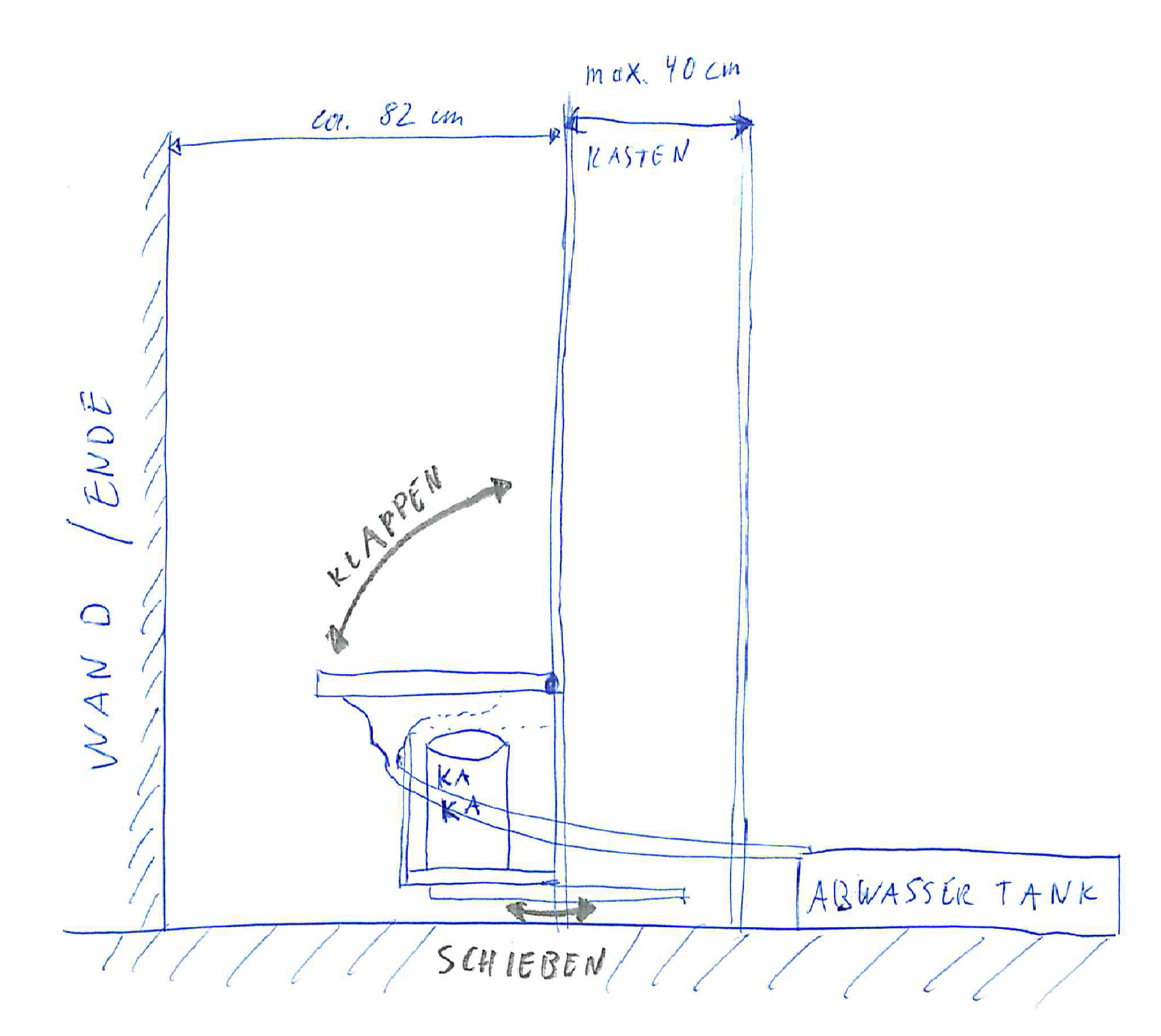

* Pumpe weil Urin vom Bad in einem Tank nach hinten befördern. Tank sollte im Innenraum sein weil es draußen sehr kalt werden kann.

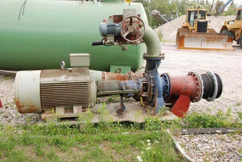

Ach so, wir hatten früher mal so was im Kieswerk, 700m3/h 132KW Motor, aber ob die auch Urin pumpen kann?TobiasXY hat geschrieben:sondern DIE BESTE Pumpe

Klo auf Podest, ins Podest der Tank, vom Tank ein großen Schlauch mit Absperrhahn (von Podest aus Bedienbar), Schlauch geht außen lang nach Hinten zum Fahrzeugheck (mit Gefälle) über'n Gulli geparkt u. die Suppe Stromfrei, easy in den Gulli laufen lassen...

Sorry aber wie muss ich mir das nun vorstellen?Schlauch geht außen lang nach Hinten zum Fahrzeugheck (mit Gefälle) über'n Gulli geparkt u. die Suppe Stromfrei, easy in den Gulli laufen lassen...

SchiebeklappKLO
Hallo Leute,
um das Thema wieder etwas aufzuwärmen:
Wir haben bei uns im LKW nur sehr wenig Platz eingeplant, da wir bis jetzt nur mit einem Porta Potti unterwegs waren. Nachdem meinen 3 Damen aber immer größer werden und langsam auf "Töpfchen" gehen anfangen füchte ich muß ich nächsten Sommer alle 2 Tage "Scheißeschleppen" (auch wenn es mehr pipi als sonst was ist aber seis drum).
Daher meine Idee mit dem sogenannten Schiebeklappklo!
Gedacht ist der Geruchsabsaugung mit einem Teleskorohr so dass man auch während des "Shits" ohne Geruche viel Freude haben kann.
Was haltet Ihr davon bzw. hat jemand eine bessere Idee für so wenig Platz? Aja was ich fast vergessen hatte wir haben nur deswegen so wenig Platz weil sich das Ding direkt vor der Eigangstür befindet.
Vielen Dank im Voraus!
Lg Dominik

Re: SchiebeklappKLO
Moin!
Warum nicht gleich die ganze Apparatur um die 40cm nach hinten versetzt montieren? Und den KK-Behälter bzw. sen ihn umschliessenden Kasten nach Innen hermetisch abdichten (geht gut mit Siga-Tape aus dem Dachisolier-Bereich/Hausbau) und einen immer laufenden kleinen Silent-Lüfter aus dem PV-Bereich einbauen, der den Kasten nach Außen entlüftet (z.B. durch ein kleines Kiemenblech mit Fliegengitter drin). So hab ich das gelöst und wir freuen uns seither über ein muffelfreies Klo (ohne Chemie!) bzw. einen komplett entmüffelten Innenraum. Der Lüfter erzeugt einen leichten Unterdruck im WC-Kasten und ist auch nachts praktisch nicht hörbar. Sein Stromverbrauch vernachlässigbar.
Besonders platzsparend ist Dein Ansatz mit 82 + 40 cm benötigter Raumtiefe auch nicht. Zum Vergleich, ein typisches Kassettenklo ist gerade mal 40cm tief und 67 cm breit. Als "Einpark- und Rangierzone" vor dem WC reichen 50-60cm lässig. Es ist dann halt keine Separations-Toilette und man darf bei 2 Erw. & 1 Kind durchaus alle 3 Tage ran an den Kassetttenwechsel
Aber es gibt auch "Zerhacker"-Umbaulösungen für Kassetten-WCs, die in einer entsprechend umgebauten Kassette Platz finden und das Geschäftsergebnis in einen beliebig anderswo untergebrachten Tank fördern. War mir bisher aber zu komplex, ich hab kritische Systeme gerne simpel und überschaubar. Lieber eine Zweitkassette als Range-Extender mitnehmen. Auch ein Tank ist irgendwann voll und der Inhalt muss entsorgt werden.
Versteh ich das richtig, die Klobrille bleibt am Ort, der KK-Eimer lässt sich nach hinten schieben? Wozu?steyrer hat geschrieben:Was haltet Ihr davon bzw. hat jemand eine bessere Idee für so wenig Platz? Aja was ich fast vergessen hatte wir haben nur deswegen so wenig Platz weil sich das Ding direkt vor der Eigangstür befindet.

... ich würde auch den ganzen "Topf" schieben und nicht auch noch klappen ...

Hallo Tom,
Grundsätzlich habt Ihr ja recht, aber das Problem ist das die Türe hinter dem Klo und die Kühlbox im Kasten über dem Klo ist (siehe Skizze) bzw. das das Klo ja 45 cm lang ist und der Kasten nur 40 cm breit...
Das heißt, dass ich den Eingang nicht permanent mit einem fixen Klo verbauen kann. Daher die Schiebe und Klapp Lösung. Auch hier ist mir gerade aufgefallen, dass die "Muschel" sehr weit indie Türe ragt wenn diese hochgeklappt ist.
Vielleicht kann man ja eine Schwenklösung machen?
Oder jemand weiß was noch besseres?
Lg und Danke schon mal!
Dominik
