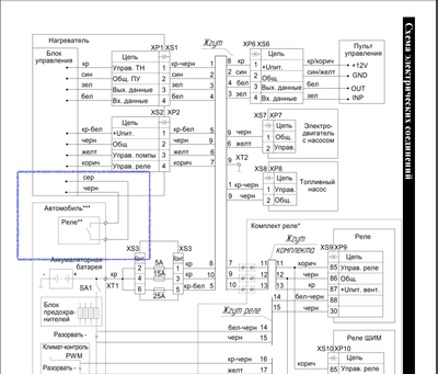

Wir verkaufen den Kram, ich bin mir ziemlich sicher ;)
Kuckstdu:
Der englische Schaltplan ist absolut identisch.

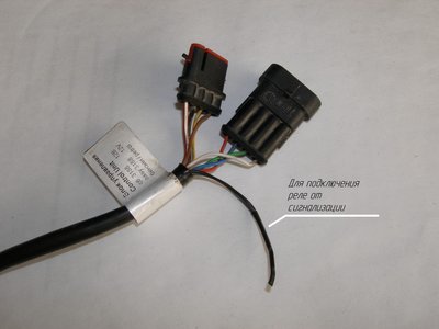

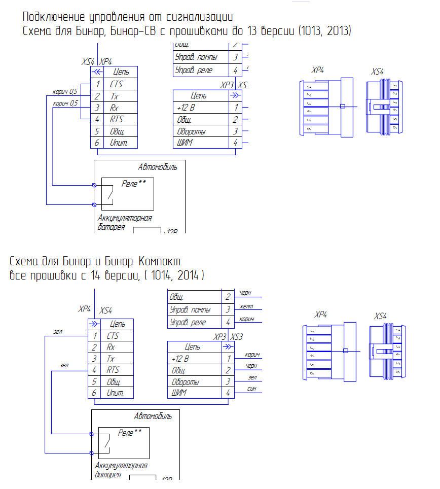

Es ist nicht ganz richtig.
die obere Schaltung - altes Modell Binar-SV, braunen Draht.
die untere Schaltung - Binar-Compact, grünen Draht.
verbinden verschiedene !!!

Er hat Binar 5 geschrieben, daher bin ich natürlich vom alten Modell ausgegangen ;)

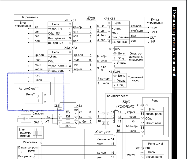

Zuckerjunky hat geschrieben:Moin,hmm nun war ich heute dabei und hab mir die beide Kabel schon mal verlängert. Also bei mir sind sie Grau und Schwarz. Diese Zwei die die am Stecker frei sind und isoliert waren.
Grau und Schwarz, ein neues 5S

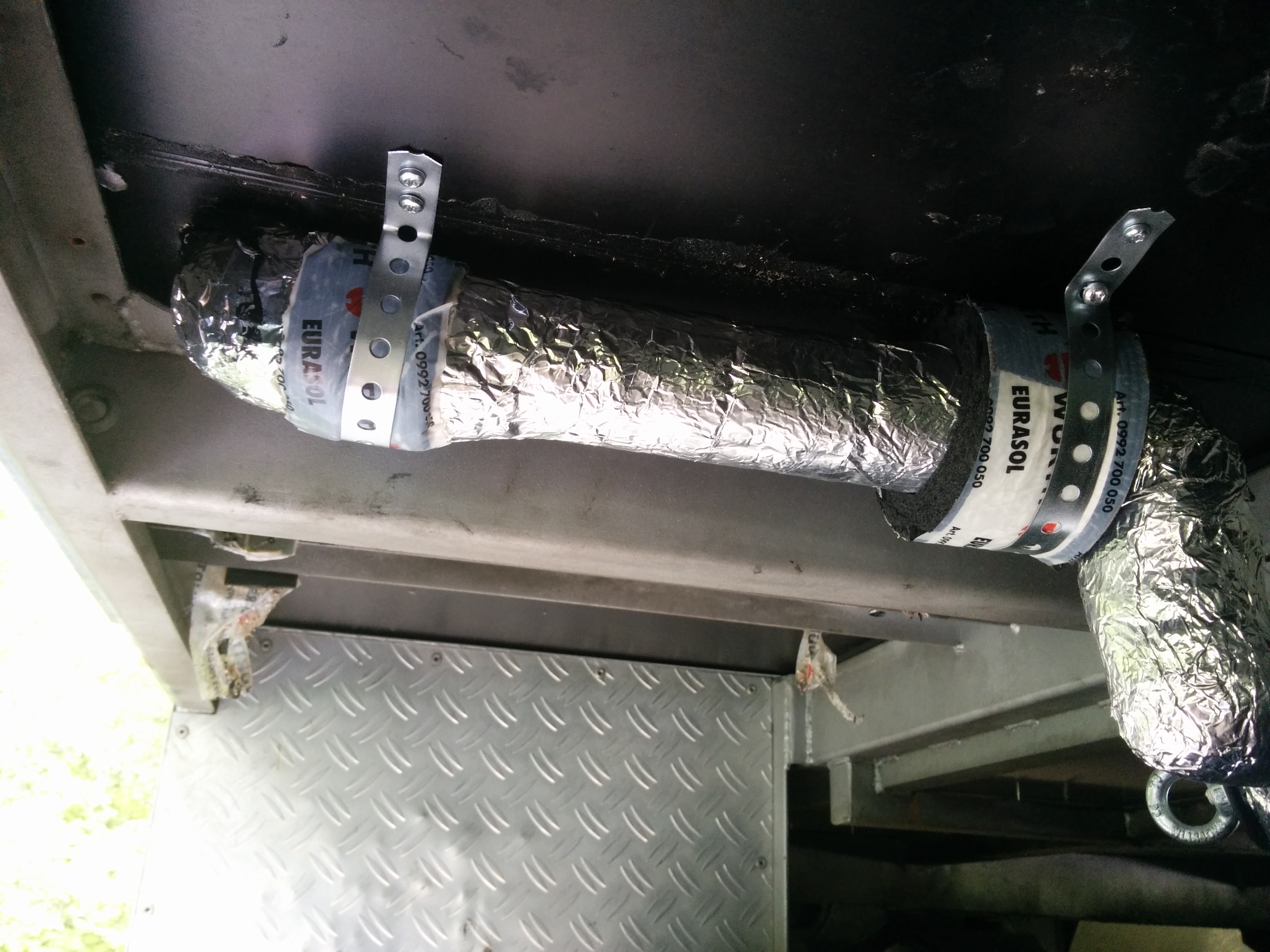

mastersork hat geschrieben:Moin,
für die Dämmung der Warmluftrohre hab ich bei mir Rohrdämmung von Armaflex genommen. Gibt es in diversen Durchmessern und dicken. Lässt sich mit UHU Kraft sehr gut kleben. Ist geschlossenzellig und nimmt daher kein Wasser auf. Ich hab den Strang zusätzlich (auch zum fixieren der Klebestellen) mit Panzertape eingewickelt.
Gruß Simon
Armaflex gibts auch als Klebeband, praktisch zu verarbeiten bei flexiblen/Gebogenen Leitungen, aber teuer. Bester Effekt, mit Armaflex Klebeband umwickeln, danach noch mit Aluklebeband (Abstrahleffekt) Sieht dann ca. so aus wie bei meinen Abwasserleitungen.
Armaflex ist geschlossenzellig, nimmt daher kein/kaum Wasser auf und ist für Temperaturen bis ca. 85°C verwendbar.

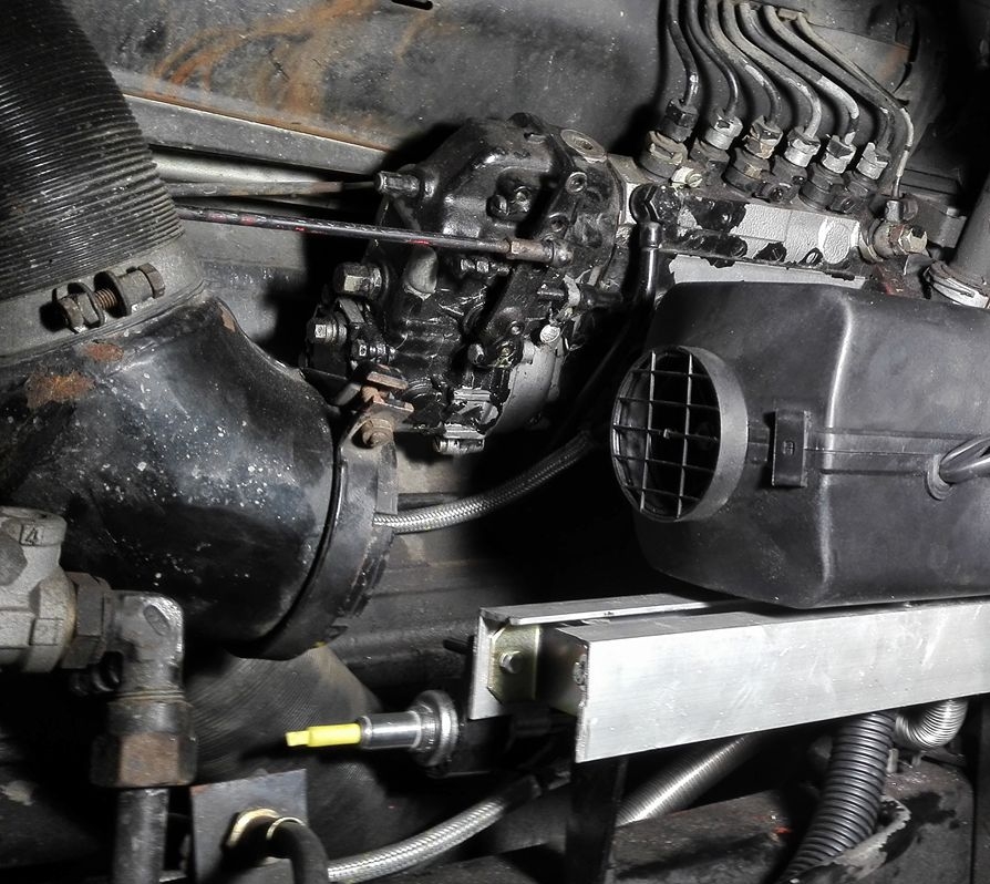

hab mir jetzt auch mal eine 44D bei den Tigern bestellt. Sollte ja relativ einfach sein, die defekte Webasto HL3030 dadurch zu ersetzen.
Wird eigentlich die Dosierpumpe irgendwo hingefrickelt oder gibt es ne Möglichkeit die direkt an die Heizung fest dran zu machen?

Noch eine Frage zu der Lufteinlass Seite... Was für nen Adapter brauch ich da, um auf die 90mm zu kommen?
Der Adapter auf 75mm passt nicht, ist zu groß.
Kann es sein, dass es auf der Einlassseite 65mm sind und ich da einen Adapter auf 90mm brauche?
Ansonsten bin ich zufrieden, die Pumpe stört mich nicht und die Heizung macht ordentlich warm.
Wurde im Radkasten auf einer Konsole aus Alu-Winkelprofil verbaut, das Abschirmblech der alten Webasto konnte ich da auch umtüddeln, sodass die Heizung weitesgehend vom Spritzwasser verschont bleibt.

44D? Gar keinen. 90er Luftschlauch mit einem Längsschnitt versehen und mit Schelle direkt montieren, fertig ;)

#479 Beitrag von Commanderbenz » 2017-03-12 21:55:23
Also einfach das Stück Blechrohr durch normalen Schlauch ersetzen?

#480 Beitrag von tigerbus » 2017-03-12 21:59:32
Zum Beispiel. Findest du nicht, dass die Heizung ganz schön nah am Motor ist?!
