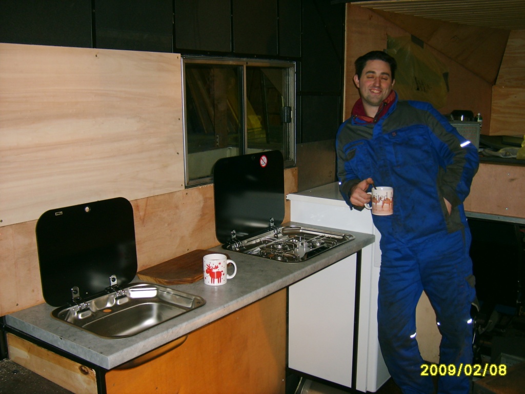

Schöne Arbeit aber ich befürchte dass die Steckdosen in der Küche anschmelzen wenn (falls sich unter der Glasplatte die Gasbrenner befinden) gekocht wird, das gibt dermassen Streuhitze dass die zu nahe dranliegen.Hossi hat geschrieben: Küche 1

Ne, ne. Unter der Platte ist die Spühle, der Kocher ist auf der rechten Seite.biglärry hat geschrieben:Schöne Arbeit aber ich befürchte dass die Steckdosen in der Küche anschmelzen wenn (falls sich unter der Glasplatte die Gasbrenner befinden) gekocht wird, das gibt dermassen Streuhitze dass die zu nahe dranliegen.Hossi hat geschrieben: Küche 1
