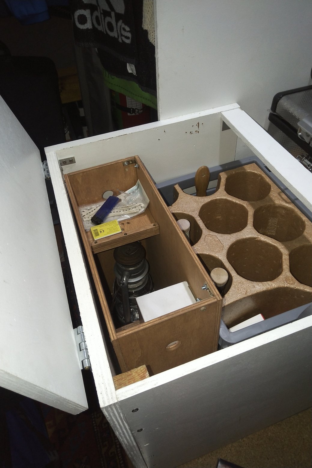

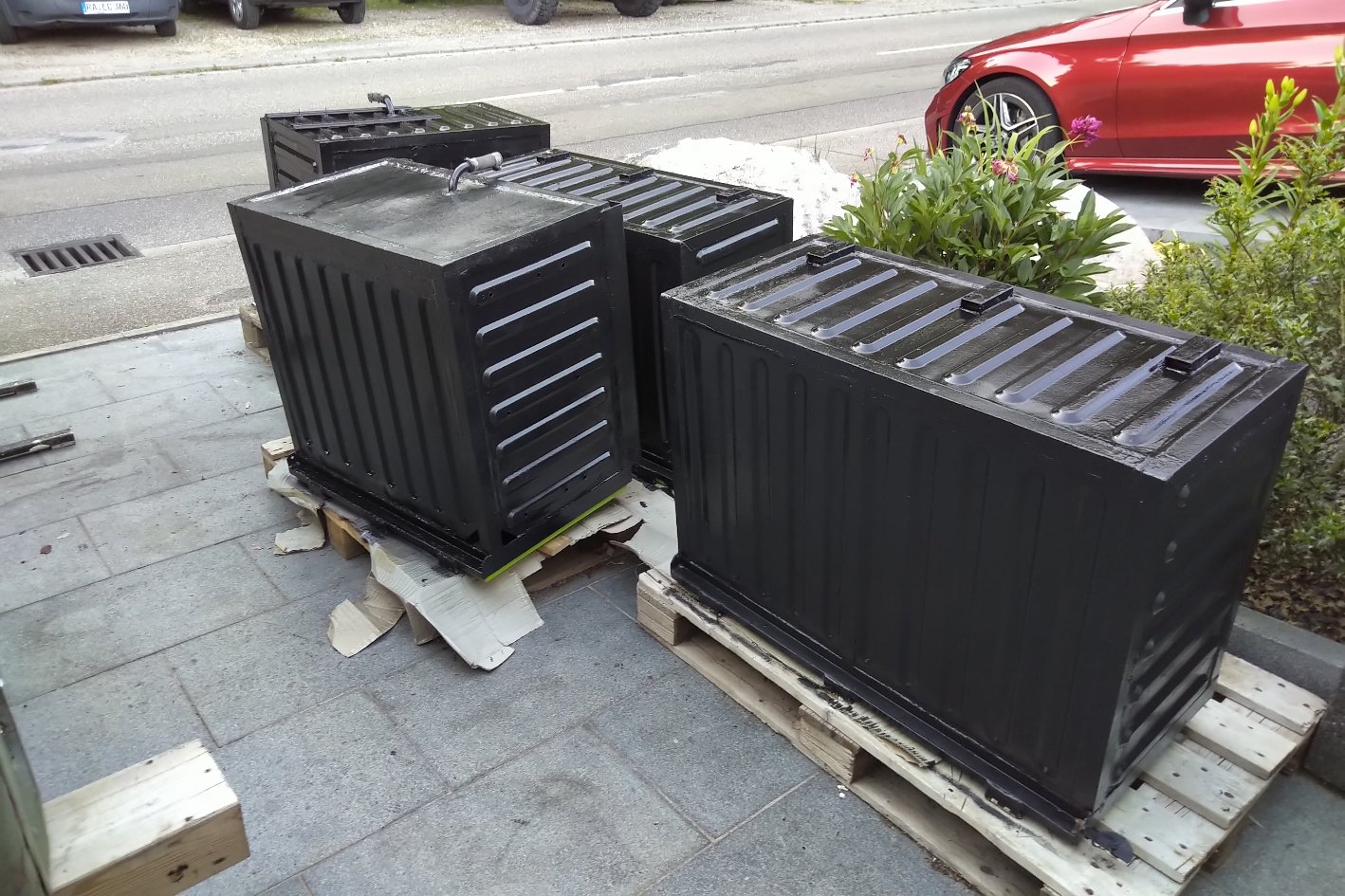

Staukasten für Feuerhand
Die Feuerhand Lampen flogen bisher immer ungeschützt im Staukästen rum. Jetzt gibt's eine Staubox für 2 Lampen samt Zubehör die perfekt in die Sitzgruppe neben die Flaschenbox passt. Das Holz wurde am Ende mit Douglasienholz gestrichen. An und für sich nix besonderes, aber das die Lampen jetzt geschützt(er) transportiert werden können gefällt meinem inneren Monk schon deutlich besser.
Aufgeräumt

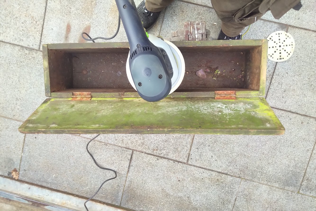

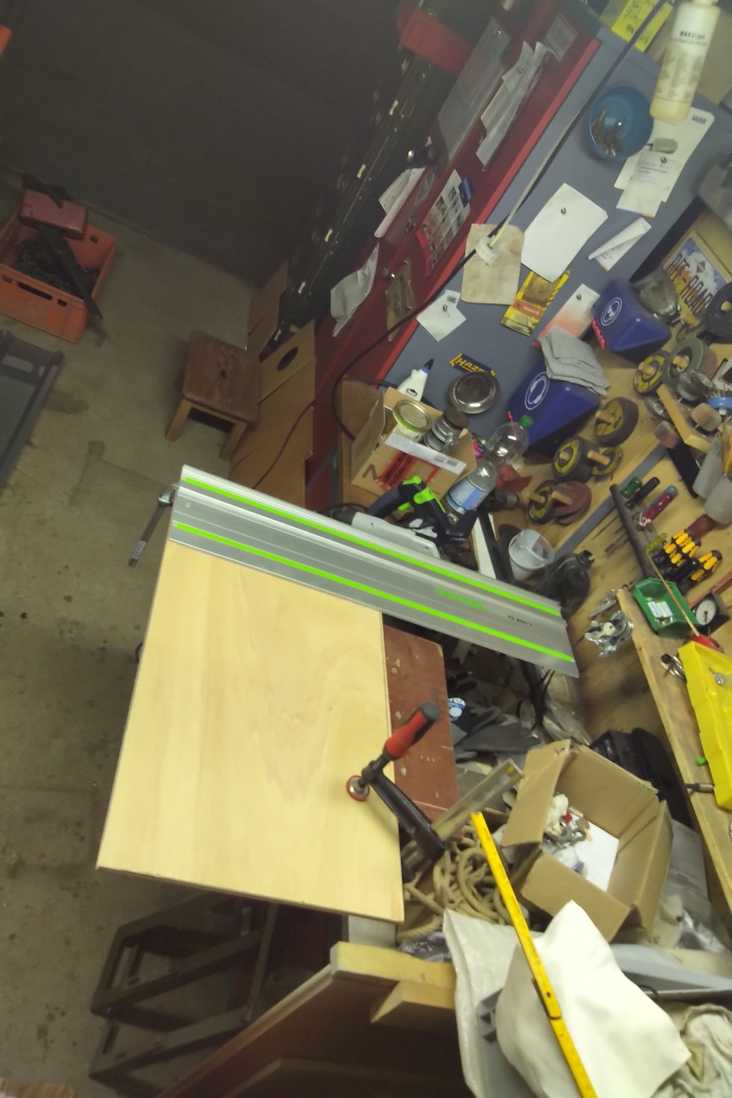

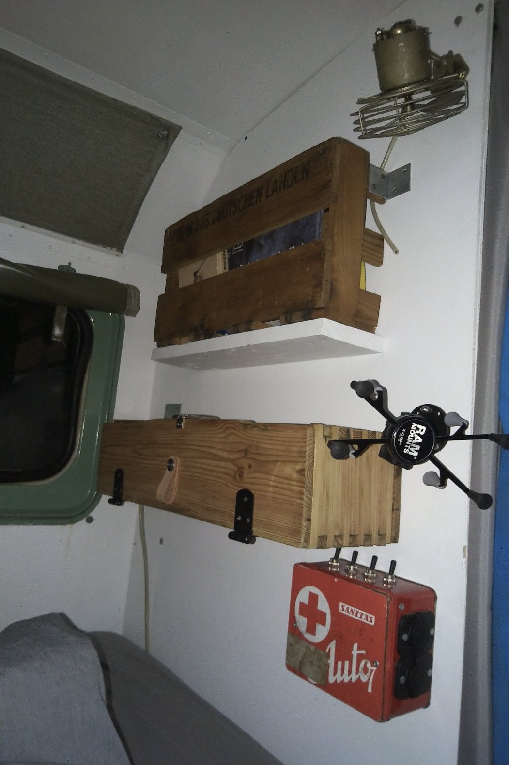

Am Bett wollte meine Perle noch ein Regal für ihre Unterwäsche. Nachdem ich mich seit zwei Jahren Frage, was ich aus Uropas alter Holzkiste machen soll (die auch irgendwie schäbig aussah) wollte ich dem ganzen Mal einen Versuch geben.
Also schleifen.
Alte Box
Alte Box
Nach mehreren Schleifpads war der alte, siffige Lack ab und die Box wurde wie die meisten Holzflächen auch mit OSMO Hartwachsöl behandelt.
Danach noch die Scharniere lackiert und ab an die Wand damit.
Ablage für Sie
Ablage für Sie
Sie ist zufrieden, ich bin es auch.

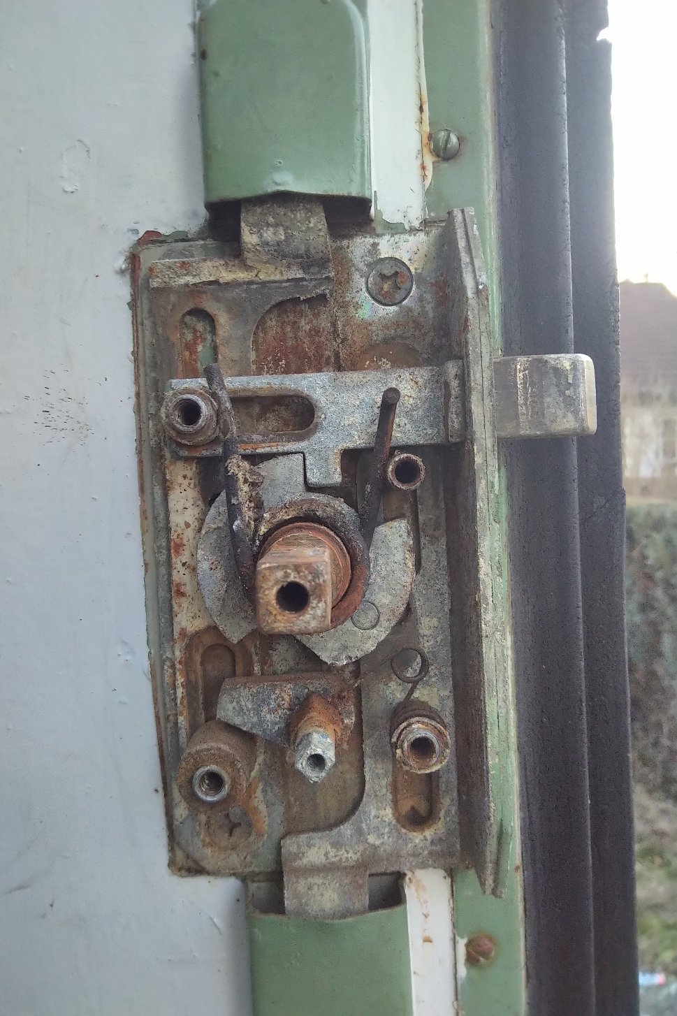

Das Türschloss mal auseinander genommen, gereinigt und gefettet. Jetzt geht die Tür auch wieder auf ohne wie ein Depp an dem Riegel rumzuzerren.

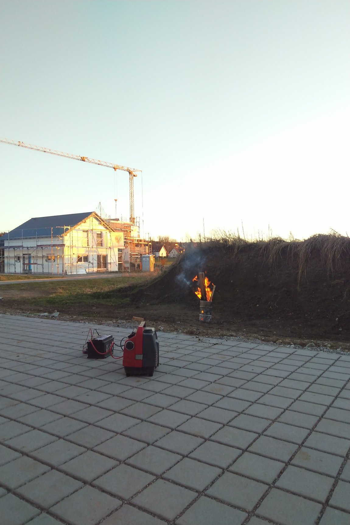

Dann noch den Generator ans Laufen gebracht und siehe da, er läuft. :)
Am Samstag mal einen Dauerlauf als Test an einer toten Batterie. Mal sehen ob's läuft wie es läuft.

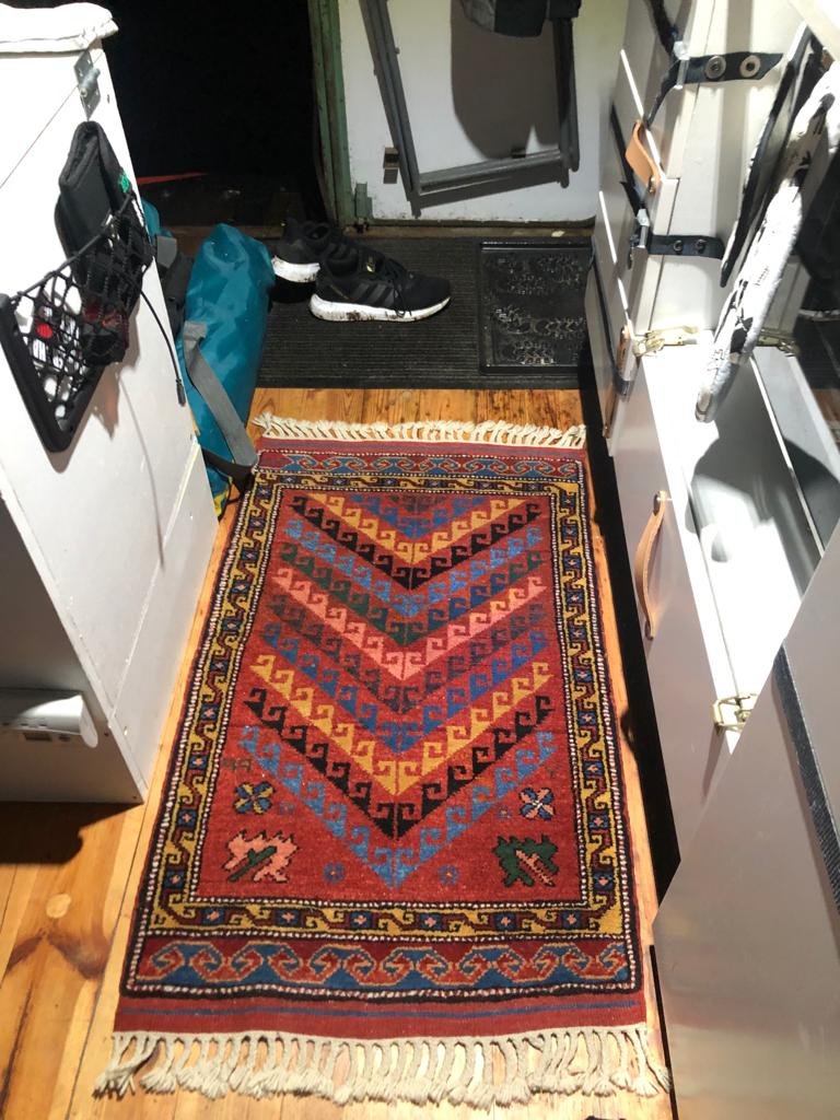

Aus den Erfahrungen aus Norwegen/Schweden hat Madamme darauf bestanden den Holzboden trotz dicker Isolierung mit einem Läufer zu bekleiden.
Meinen Vorschlag einfach dickere Socken anzuziehen fand sie weniger geil.
Ihr Vater hatte noch einen handgeknüppelten Dobak Teppich aus seiner Zeit in der Türkei.
Naja, jetzt hat Elke auch eine Erweiterung des Innendesigns. Mir gefällt's :)

der Teppich liegt falsch herum.
Fluchtwegemarkierungen müssen in Richtung des Notausgangs weisen. :joke:
Sehr gut beobachtet, fragt sich nur, ob hier andere Wege gezeichnet sind.

also gestern Mal einen Probelauf des Aggregats mit einer toten Batterie gemacht.
Kabel konfektioniert, ins Aggregat an den 12V Ausgang gestöpselt und an die Batterie angeklemmt.
Aggregat angerissen und laufen lassen bis der Tank leer war.
Pros:
1) Nun kann ich einzelne Batterien laden
2) das Ding ist super angenehm leise
Cons:
1) die 8,3A bei 12V sind theoretisch zu wenig um die Batterien mit dem Zehntel der Kapazität zu laden.
2) es hat nur einen Schuko Anschluss
Das Aggregat lädt mit 13,x V, das ist auf jeden Fall super.
Der gemachte Ölwechsel mit 5W30 war sicherlich nicht verkehrt. Die geladene Batterie des E24 aus 05/2011 ist einfach tot, da lässt sich nix mehr an Leben einhauchen.
Das Problem am Aggregat war ein verhakter Lastregler. Dadurch stimmte das Startgemisch nimmer. In dem Zuge wurde noch der Kaltstartbautenzug geschmiert.
Aber so was macht sich im warmen auf der Werkbank besser als im kalten Schnee.
Mal schauen, vielleicht findet sich ja ein EX1000. Dann verkaufe ich das EX650 wieder :)
Zum Teppich noch kurz ein Wort;
der zeigt aufs Bett, da geht's zum Sport.
:angel:
Ne, Spaß beiseite, dass das Pfeile sind ist mir noch gar nicht so richtig aufgefallen. Da lag halt ein Teppich :D

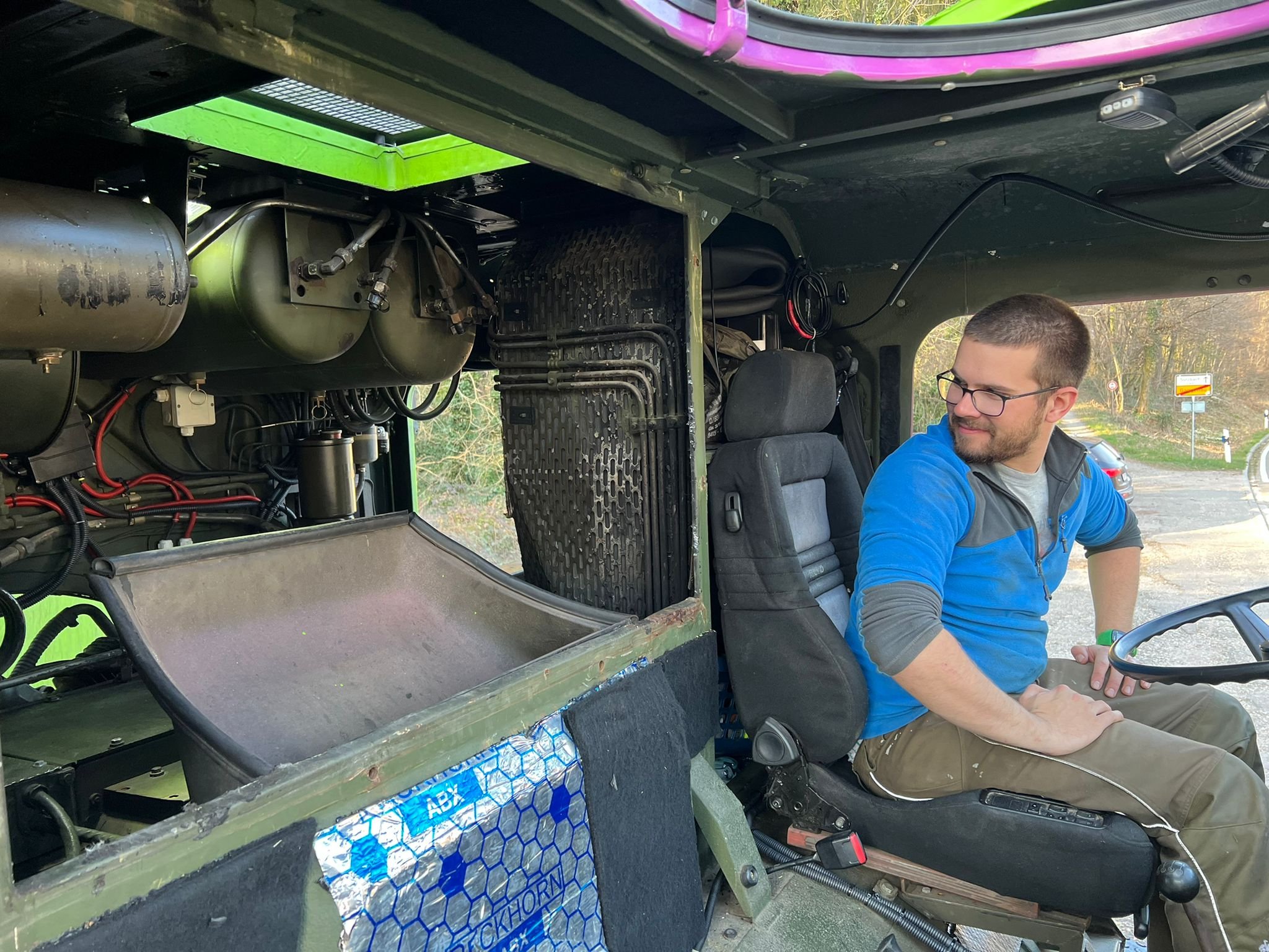

Die Kupplung (nicht der Wandler, dem geht's blendend) muss gemacht werden und das übersteigt meine Kompetenzen , Infrastruktur und handwerklichen Fähigkeiten dann leider doch. Auch wenn ich richtig Bock auf die Aktion gehabt hätte
Also heute zusammen mit @Bobbele alle störenden Staukästen, Skiträger die Getriebebrücke und die Lufthutze demontiert.
Die 450km zum Aigner werden denke ich maximal laut im Führerhaus. Mal sehen wie gut die Gehörschutzkopfhörer wirklich sind.
Hörsturz incoming

Seit 12:45 Uhr bin ich jetzt wieder daheim und fühle mich wie ein Brathähnchen auf Wacken.
Der Motor hat so eine unglaubliche Hitze produziert, die trotz beider offener Seitenfenster und offener Dachluke nicht wirklich weg wollte. Merkte man auch am Motoröl. Normalerweise pedenelt die sich bei 95-100 Grad Celsius ein, heute kam sie längere Zeit auf 110 Grad.
Gegen den Krach trug ich unter den Peltor 3 In-Ear Kopfhörer, anders war das nicht auszuhalten.
Da mein Krummer irgendwo undicht ist, hatte ich bei jedem benutzen der Motorbremse Abgase in der Hütte und Tränen in den Augen...

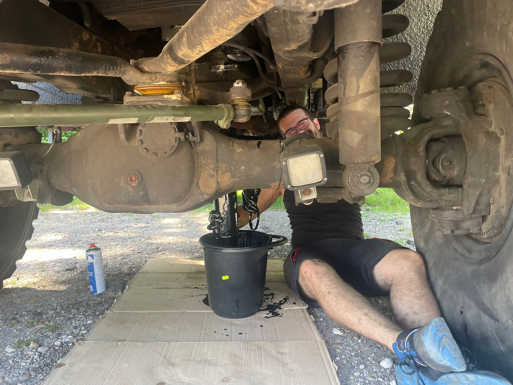

Danach Motoröl samt Filter wechseln.
Durch das Ölserviceventil dieses Mal deutlich weniger Panscherei als noch vor zwei Jahren. Nur den Filterwechsel muss ich noch optimieren.
Bin ich ölich bin ich fröhlich
Zum Glück hatte ich vorher extra Handschuhe gerichtet. So konnte ich die schön in der Garage liegen lassen und "ach, nur kurz die Filter losschrauben".
Naja, ich weiß schon warum ich vorher großzügig Karton unters Auto gelegt hatte...

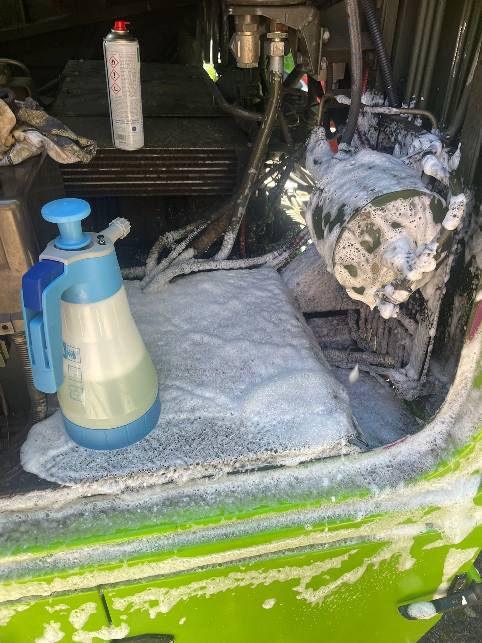

Im Anschluss die Motorbremsklappen etwas gängiger gemacht und im Anschluss mit Hochtemperaturfett gefettet.
Dann das Windenseil mit Seilfett gepflegt, soll ja nicht rosten.
Zu guter letzt die Staukästen noch frisch lackiert. Mich hat das irgendwie gestört, dass die Staukästen einen leicht abweichenden Farbton hatten, also mit BK3in1 gestrichen. Wie die restlichen Anbauteile auch. Vorher natürlich entfettet, anrauen und noch Mal mit Silikonentferner entfetten.
Sieht schon gleich viel besser aus :)
Beim Feierabendbierchen über das weitere Vorgehen sinniert und mit dem Blick an der Abdeckung des vorderen Windenfensters hängen geblieben. Irgendwie war ich mit dem Lackbild nicht zufrieden. Kurz an die Stoßstangen der Schweizer Schwerlastzüge gedacht und das Ding abgenommen.
Entfetten, schleifen, entfetten und schwarz gespritzt. Jetzt muss der Lack 'ne Woche durchhärten und dann kann ich die gelben Streifen drauf lackieren. Soll ja optisch was aussehen. :)

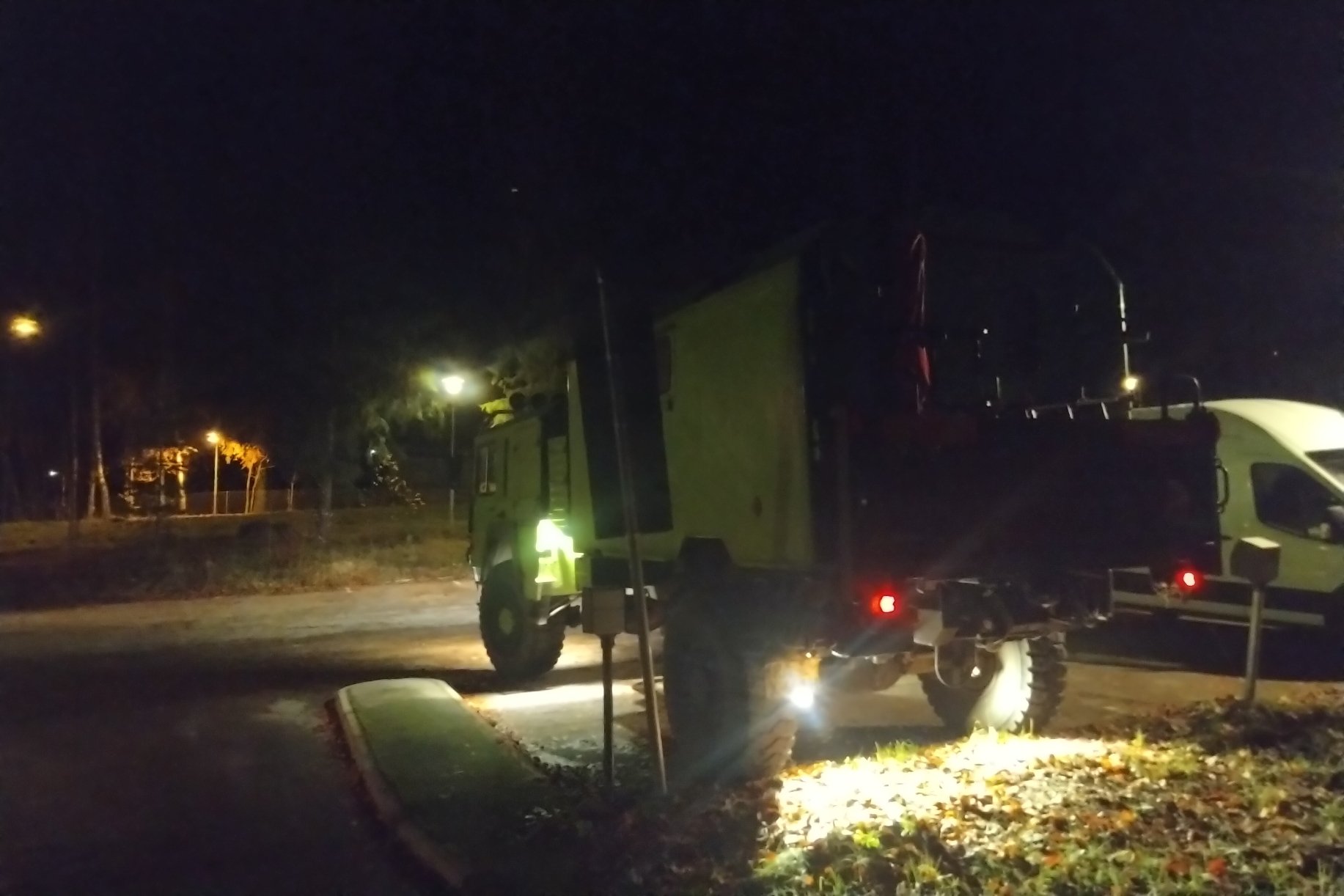

kurze Frage: Die Lichter unten an der Vorderachse, zu was sind die gut?

#359 Beitrag von Weickenm » 2022-06-12 22:09:13
Servus jimmy,
Jimmy hat geschrieben:
2022-06-12 11:05:48
Jimmy

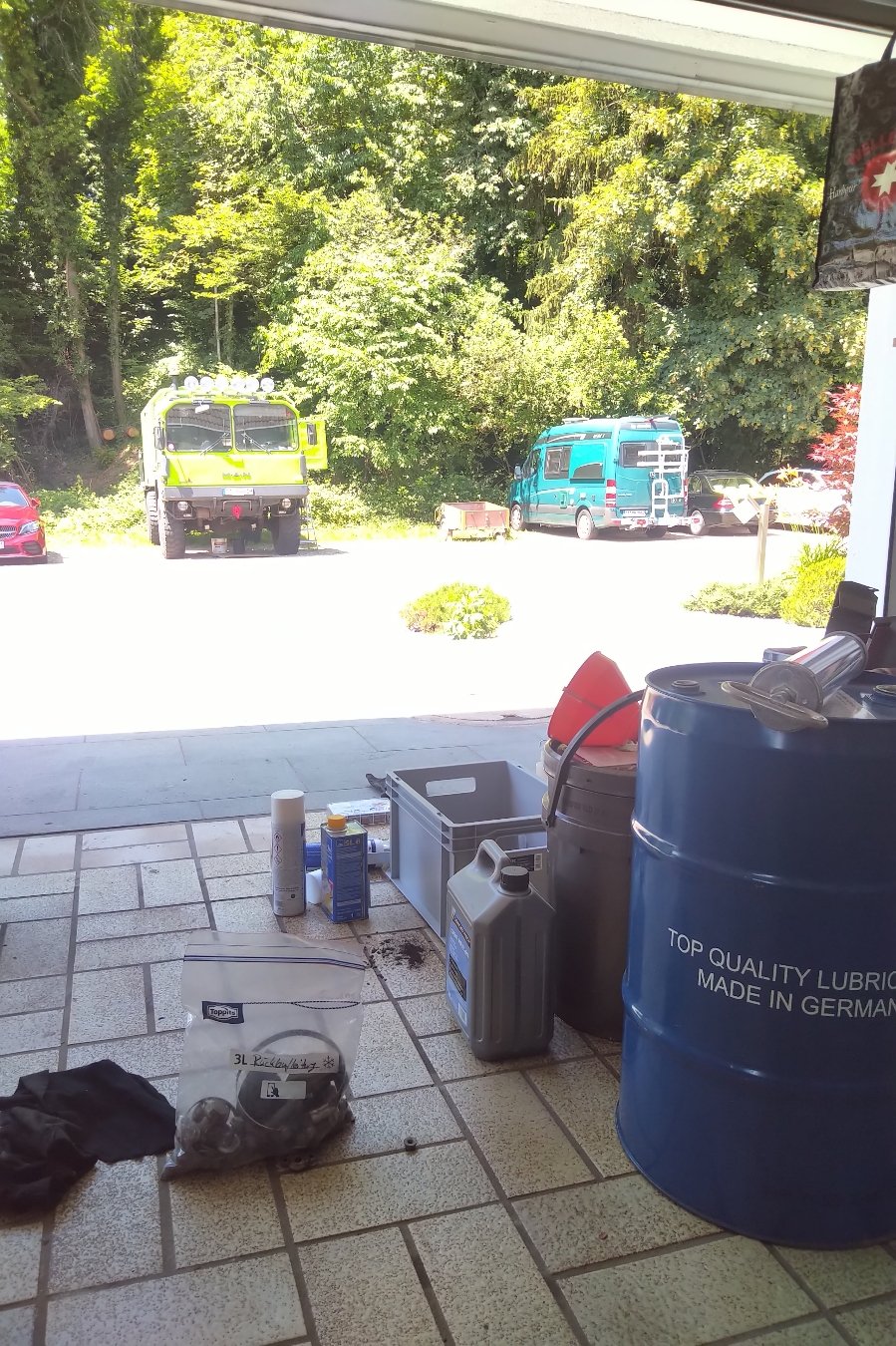

Die Scheinwerfer sind der erste Versuch einer passablen Rangierbeleuchtung im Dunklen.
Ein Bild aus Falun;
Parkplatzsuche
Parkplatzsuche
Die Scheinwerfer an den Achsen sind mir noch etwas exponiert, da suche ich noch nach einer besseren Lösung.

#360 Beitrag von Jimmy » 2022-06-13 9:18:51
Hallo Florian
Danke für die Aus-/Erleuchtung.
Ich dachte schon er wären Igel De... ä, um Bodenunebenheiten besser zu erkennen.
