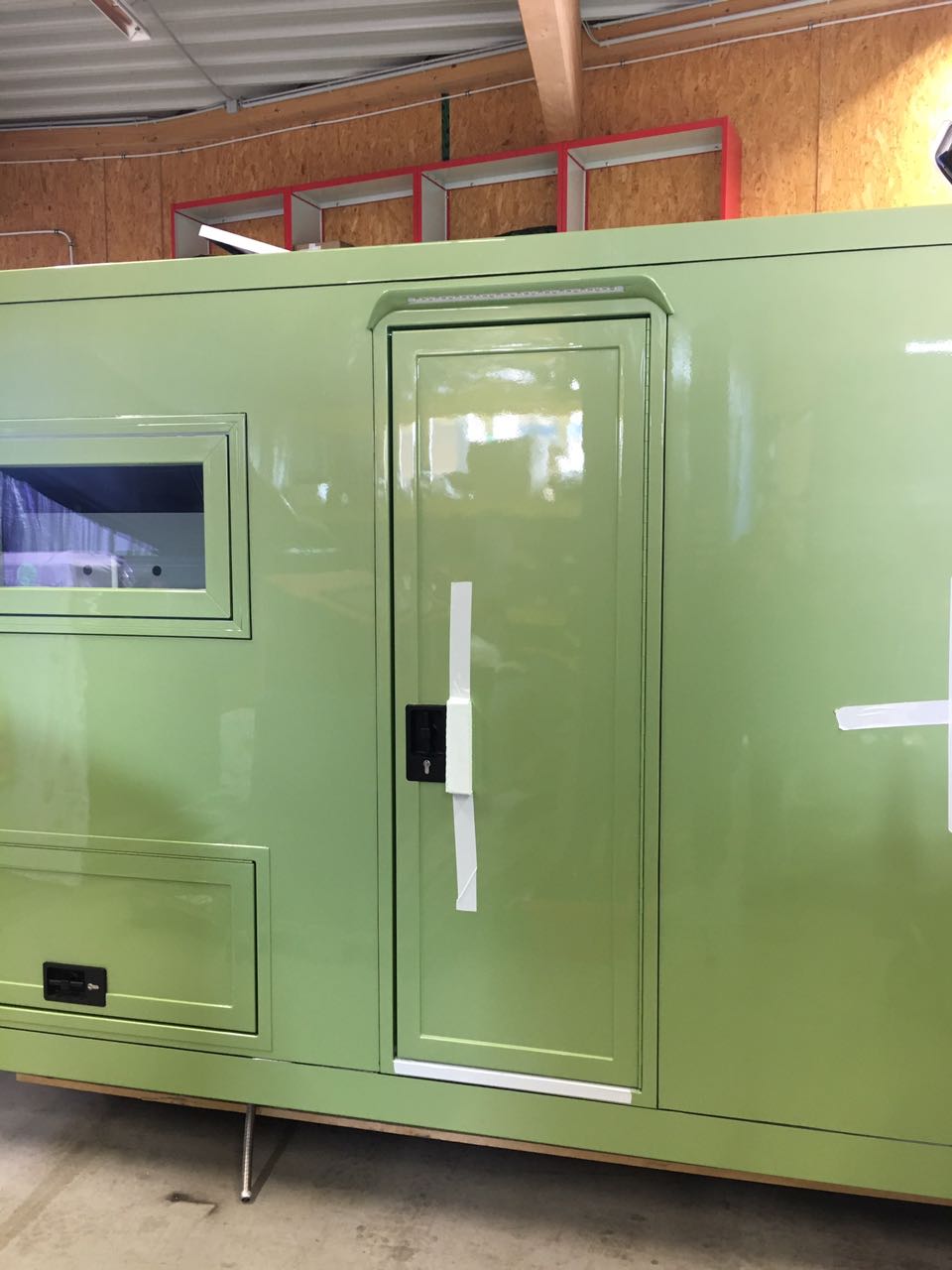

Tach zusammen,
Aufbau in Wagenfarbe lackiert.
Fortsetzung folgt.....

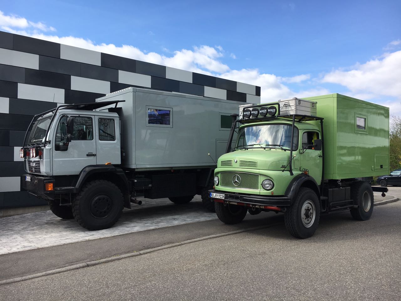

so - nun ist es offiziell:
mein 911-er wird auf der Messe https://www.abenteuer-allrad.de/
am Stand C29 von Fa. TERRACAB ausgestellt. :wub:
Und der fette MAN auch.

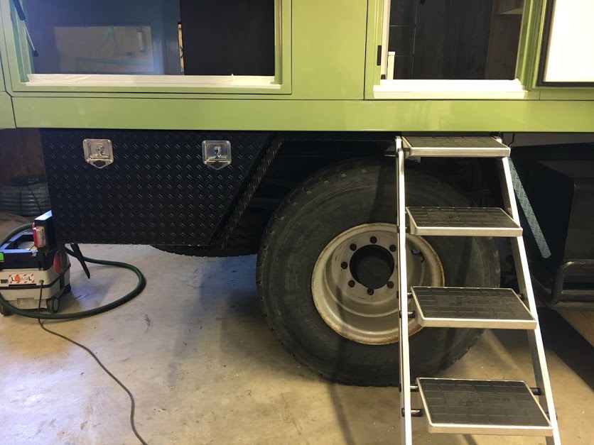

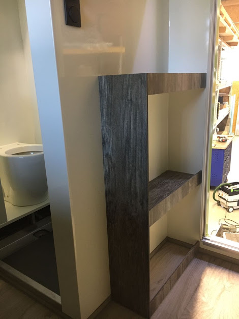

#55 Beitrag von Africalex » 2017-05-18 22:24:46

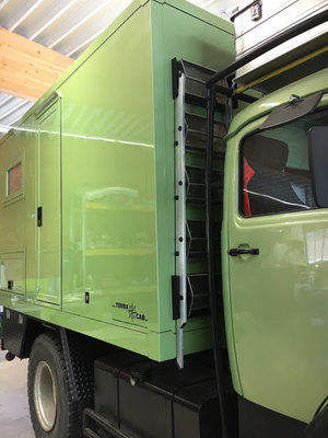

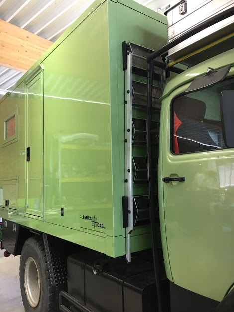

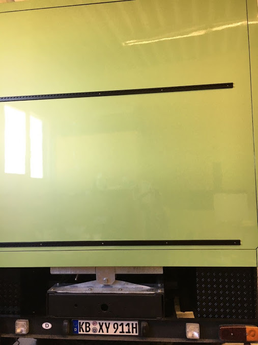

so - Einstiegstreppe fertig, Alustauboxen beschichtet und befestigt,
Airlineschienen schwarz, befestigt für Fahrradträger und Alu-Sandbleche.
Regal im Eingangsbereich (fast) fertig.
Das alte Nr.-Schild ist zwar noch dran aber
H-Kennzeichen ist vorbei. Keine Chance.

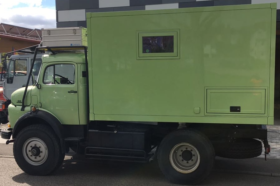

Und gestern war es dann soweit:
Abholung in Ludwigsburg. :wub: :spiel:
