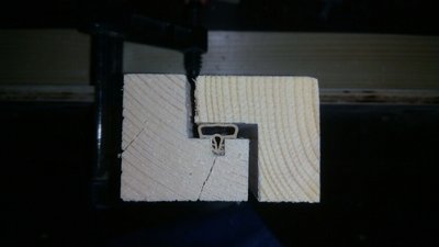

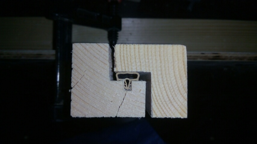

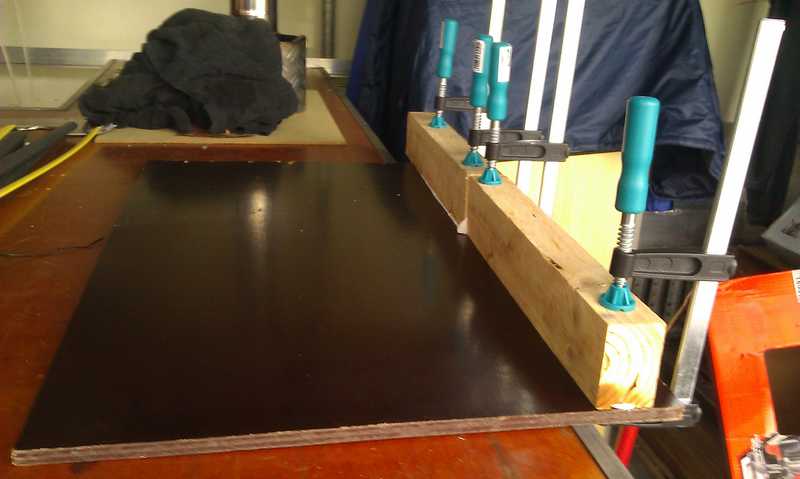

Die Entscheidung fiel auf Holzkoffer! :rock:
Hier mal die ersten Klebe-Tests...
Beni
One life, live it!
dream
Beiträge: 1269
Wohnort: Slowenien
Re: Holzkoffer zum x-ten mal
#43 Beitrag von dream » 2015-10-11 14:19:37
Hält bombenfest.
Auf den Bildern zu sehen sind drei verschiedene Verbindungen die ich hier getestet habe. Bei allen Drei habe ich das Kantenholz genutet um die nötige Kleberdicke zu gewährleisten.
Bei einem Test habe ich die Siebdruckplatte blank gelassen, beim zweiten habe ich diese etwas angeschliffen, und beim dritten habe ich auch die Siebdruckplatte 1mm teif genutet sodass das Kantenholz versenkt verklebt wurde.
Beni
One life, live it!
Calvin
Beiträge: 377
Registriert: 2006-10-03 19:25:57
Wohnort: Erde 1.0
#44 Beitrag von Calvin » 2015-10-11 15:35:31

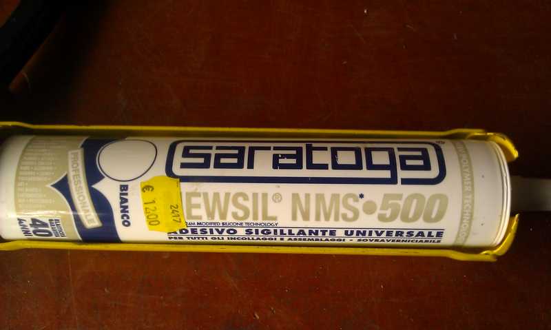

Kannst Du mir noch verraten, womit Du geklebt hast.
Danke im Voraus
Rainer
dream
Beiträge: 1269
Wohnort: Slowenien
#45 Beitrag von dream » 2015-10-11 16:37:37
Mit dem Zeug...
... ist ein MS Polymer. Ist mir noch von über zwei Jahren zurück übrig geblieben. (und immer noch nicht trocken, so wie die PUR Kleber nach spätestens 6 Monaten)
Ich habe dann noch probiert das Kantenholz runter zu schlagen... ...mit nem Vorschlaghammer... ...ohne Erfolg.
Nun gut, ich habs jetzt aber nicht unbedingt wirklich übertrieben mit der Kraft.
Kein anschleifen oder primern nötig. Nur mit nem feuchten Lappen sauber gewischt.
Nur die Nut im Kantenholz werde ich letztendlich beim Bau von 16mm auf 25-30mm verbreitern.

#46 Beitrag von dream » 2015-12-01 1:09:49
Beni
One life, live it!

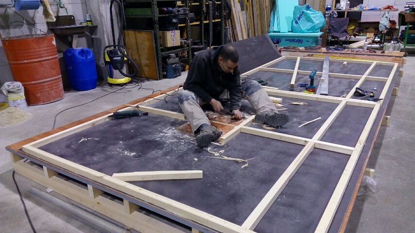

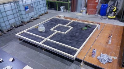

#47 Beitrag von anselm » 2015-12-02 10:08:07
Interessanter Holzsandwich. Was verwendest du für Materialstärken?
sico
Beiträge: 5536
Wohnort: 84556 kastl
#48 Beitrag von sico » 2015-12-02 11:41:46
hallo Beni,
der Polymer-Kleber hat sicher Bomben-Klebekraft.
Die Schwachstelle sehr ich in der Verleimung der einzelnen Schichten der Siebdruckplatte.
Das bedeutet, dass die oberste Deckschicht der Siebdruckplatte zwar am aufgeklebten Kantholz perfekt hält, aber an der Leimfuge von Decklage zur zweiten Lage abreißt.
micha der kontrabass
Beiträge: 2864
Wohnort: Granö - Schweden
#49 Beitrag von micha der kontrabass » 2015-12-02 12:39:10
Hallo Sico,
das kann schon passieren, halte ich aber für eher unwahrscheinlich. Hast du Erfahrung mit Holzkoffern? Hast du das schon mal gesehen? (Ernstgemeinte Fragen! keine Ironie!)
Allerdings würde ich nie wieder mit Siebdruck (für die Wände) bauen. Das hat einfach keinen Sinn. Wasserfest (kochfest) verleimt ist wichtig, wasserdicht an den Kanten ist wichtig. dann einfach mit guter Holzschutzfarbe aus dem Holzhausbau (z.B. Fensterfarbe inkl Grundöl, Grundierung) streichen, gibt es auch in zB RAL 3000, fertig.
Funktioniert super, wohingegen sich hingegen bei den Siebdruckplatten nach 11 Jahren (davon 10 draußen) die Schichten lösen, da die so dicht sind, das eventuelles Wasser nicht wieder RAUS kann. Bei den nach obigen Prinzip gebauten Teilen habe ich dagegen überhaupt keine Probleme, da eventuelles (Schwitz-, Tau-)Wasser wieder raus kann, und dadurch keine Zeit bekommt, Schaden anzurichten.
Ergo, der nächte Koffer wird wieder aus Sperrholz, aber aus Lauan/Meranti.
Micha d.k.
schwedisches Sprichwort
dream
Beiträge: 1269
Wohnort: Slowenien
#50 Beitrag von dream » 2015-12-02 14:55:13

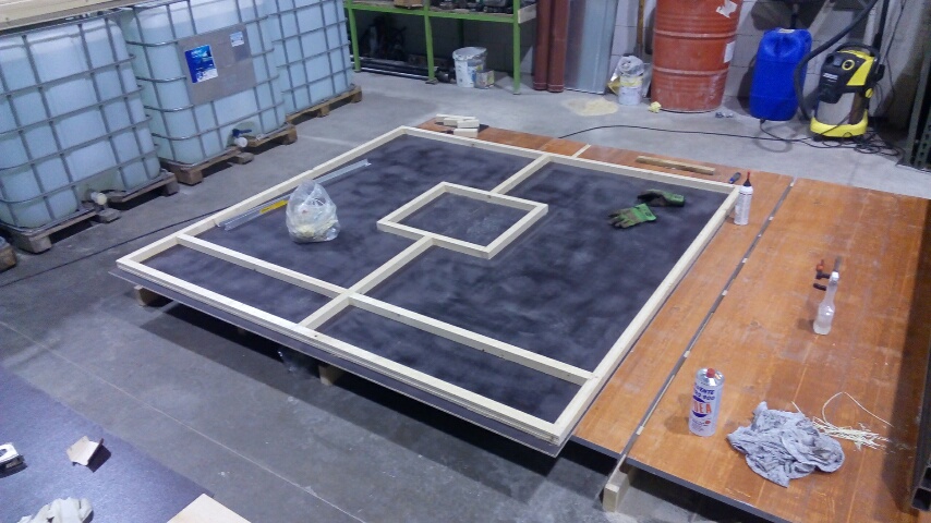

Bodenplatte: 9mm Siebdruck-40mm XPS- 9mm Siebdruck
Wände u. Dach: 9mm Siebdruck-40mm XPS- 4mm Birke Multiplex
Alles mir Ausfachung verstärkt.
Für die Herstellung der Platten habe ich dann einen 1K PUR Kleber verwendet (Mitopur E20 bzw. E45).
Sico: theoretisch sicher möglich, aber bei meinen Versuchen die Verbindungen zu lösen zweifle ich nicht all zu sehr an der Haltbarbarkeit- hat 2-3 Lagen der Siebdruck Platte raus gerissen bzw. die Kanthölzer gespalten... ...aber mit reichlich zerstörerischer Wut anwendung.
Der Kleber zwischen den Lagen der Siebdruckplatten soll ja auch Wasserfest sein...
Erfahrungen habe ich damit noch nicht gemacht, aber ich werde ja sehen was daraus wird.
Wenn der Koffer 10 Jahre mitmacht bin ich zufrieden. Mehr ist geschenkt, weniger wird eben Erfahrung.
Ich bin mit dem Resultat bisher sehr zufrieden, auch die Holzverarbeitung macht mir viel mehr Spass als mit GFK arbeiten zu müssen.
Heute wird wahrscheinlich die erste (Boden-)Platte fertig...
Beni

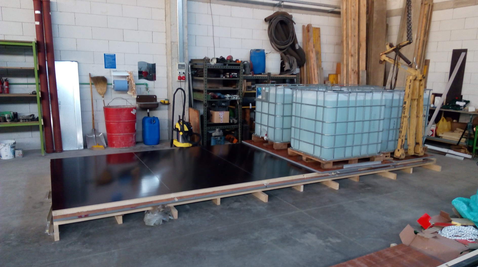

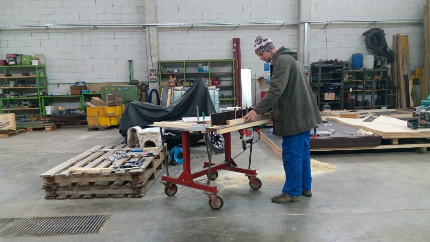

dream
Beiträge: 1269
Wohnort: Slowenien
#56 Beitrag von dream » 2015-12-03 16:58:16
So, die erste Platte habe ich geschafft... ...endlich, hat doch mehr Zeit beansprucht als gedacht. Ist ja immer so... Morgen kommt noch das Finish; Kleberüberschuss abschneiden usw. Dann kann ich mich schon für die nächste vorbereiten...
Beni

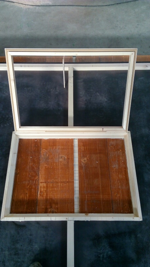

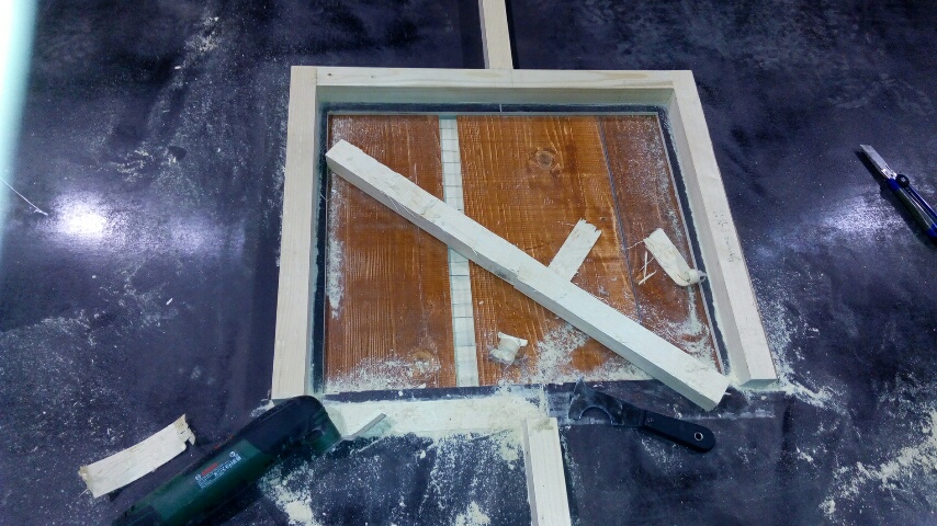

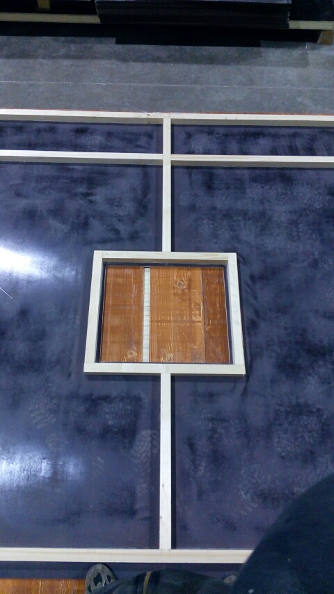

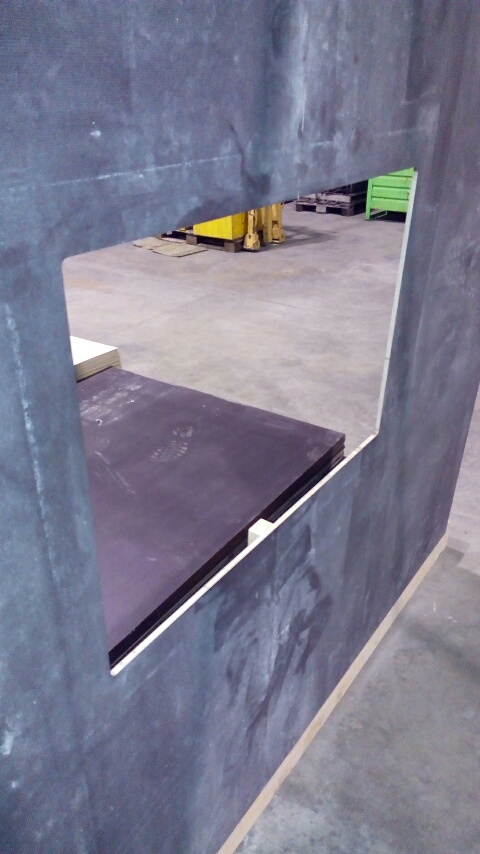

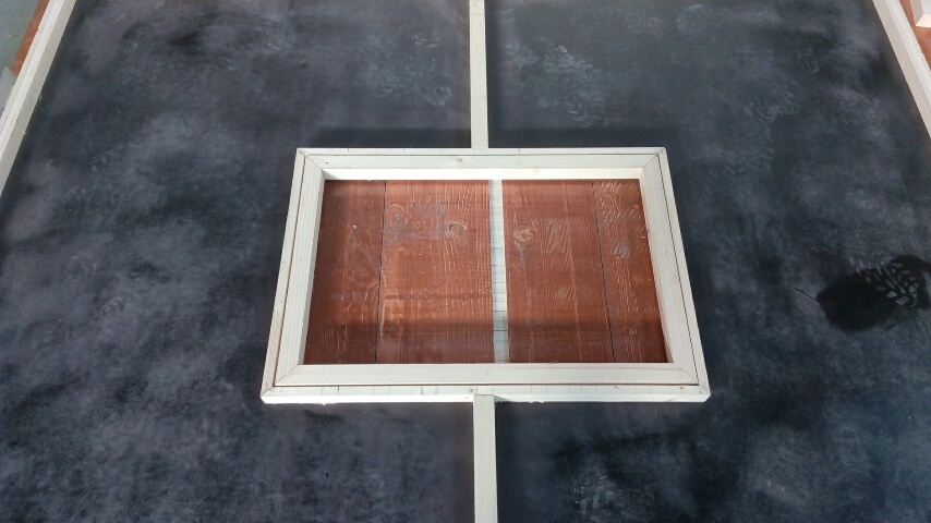

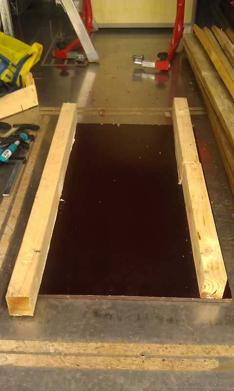

#57 Beitrag von dream » 2015-12-16 23:06:59
Weiter gehts...
Wand vorne mit Einlage für den Durchstieg.
Eigentlich wollte ich den Durchstieg irgendwann mal nachträglich bauen (steht weiter unten auf der todo Liste). Nur wie würde man das später halbwegs gescheit und sauber bei dem sowieso schon so kleinem Loch machen? Also doch lieber gleich machen...
Also das Loch war nicht gelungen. Erstens ist das eher ein Durchquetsch als Durchschlupf, und zweitens waren die Schnitte masslich und optisch unter aller Sau.
Ich sah mich schon wie ich immer wieder über mich selbst fluchen würde wenn ich das so gelassen hätte. Es folgte die Kriegserklärung mit dem schon verklebten Rahmen.
Mit dem berichtigen der krummen Schnitte entstand ein gewollt und spürbar grösseres und vor allem sauberes Loch für den Durchgang...
Na... ...und nun? Jetzt noch irgendwie ein Profil bauen das als Klappe brauchbar sein könnte. Und da kam mir der Gedanke das ich einst im Netz über Oberfräsen Tische gestolpert bin. Also nochmal nach geguckt und schon bald stand er da: mein 0815 Oberfräsen Tisch.
Er machte was er machen musste. Zwar etwas langsamer und umständlicher als beim Schreiner, aber selbst gemacht. Auch die Erfahrung hat in meinen Augen ihren Schwerpunkt.
Hier die Profile die dabei entstanden:
Und hier das Resultat:
Mir gefällts! :rock:
Der Rahmen wird (bzw. ist schon) in die Wand verklebt integriert. Der Flügel wird auch noch zwischen Aussen- u. Innenlage verpresst.
Dieses shit happens hat mich drei gemütliche Tage gekostet und war voll demotivierend. War echt scheisse...
Ich hab aber das ganze jetzt hinter mir und nu ist alles fein. :angel:
