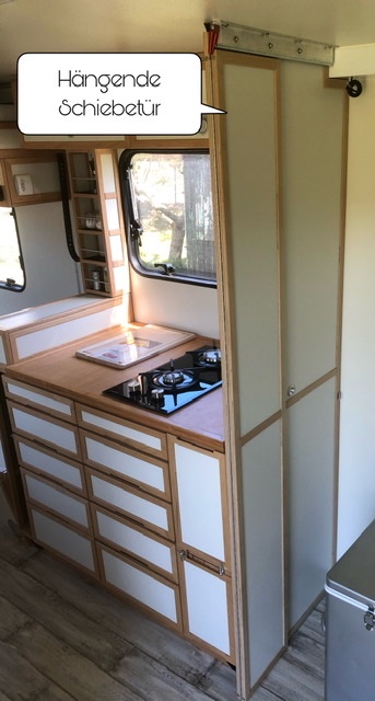

Hallo, um den Innenraum unserer Kabine temporär teilen zu können haben wir diese weg-parkbare Einmalfalt-Türe realisiert. Vielleicht eine verwertbare Anregung für Euch. Das Element wird oben unter der Decke von einem Teleskop-Auszug geführt und hat sich im Alltag bewährt. Zur Abdichtung ist noch eine Bürstenleiste dabei gepackt. Wenn man an der Konstruktion Monitore befestigen wollte müsste das natürlich etwas massiver ausgeführt werden, unten evtl. auf Vitrinenglas-Rollen nach unten abgestützt werden.
Unten ist die Tür nicht befestigt. Während des Fahrbetriebs wird sie in der Parkposition arretiert.

Hallo Stefan!siegerland hat geschrieben: ↑2022-01-20 14:05:52Hallo, um den Innenraum unserer Kabine temporär teilen zu können haben wir diese weg-parkbare Einmalfalt-Türe realisiert. Vielleicht eine verwertbare Anregung für Euch. Das Element wird oben unter der Decke von einem Teleskop-Auszug geführt und hat sich im Alltag bewährt. Zur Abdichtung ist noch eine Bürstenleiste dabei gepackt. Wenn man an der Konstruktion Monitore befestigen wollte müsste das natürlich etwas massiver ausgeführt werden, unten evtl. auf Vitrinenglas-Rollen nach unten abgestützt werden.
Sehr interessant! Mir geht es zwar nicht um einen PC-Arbeitsplatz, sondern um die Abtrennung einer Naßzelle (mit sehr speziellen Randbedingungen).
Aber auch dafür scheint mir Deine Lösung prinzipiell geeignet.
Kannst Du noch erzählen, wie Du die Tür in der Parkposition so arretierst, daß sie z.B. bei Geländefahrt unten nicht schwingt?

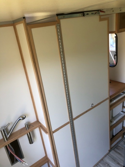

Da haben wir so einen Ganter-Knebel genommen glaub’ Typ GN302 oder GN603, der hat eine Rastposition, am feststehenden Teil der Auszug-Vorrichtung haben wir einen Winkelstück befestigt um eine 90° Drehung zu erreichen, darauf sitzt der Ganter dessen Arm in Parkposition vor den beweglichen Teil „wischt“ und den SchwebeParavent ® (
) somit vor dem Rutschen ins Kabineninnere hindert
ausgezogen sieht das Türle so aus:
Kleine ins Holz eingelassene Neodyme halten die entfaltete Tür sowohl am Anschlag als auch im Scharnier selbst
Gegen Pendeln auf der Fahrtrichtungsachse wird das Ensemble unten in einer U-Schiene „schwimmend“ geführt, schwimmend deswegen um keine Kräfte von oben nach unten durchzuleiten, da der Shelter doch ordentlich sein Volumen bei Delta Theta variiert
