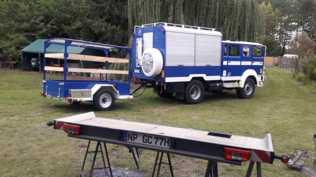

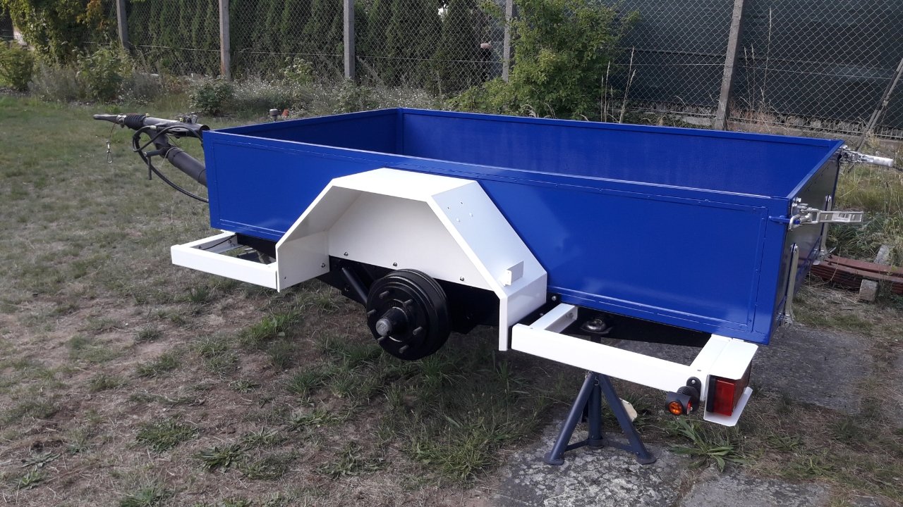

#245 Beitrag von moje 57 » 2022-08-07 21:18:14

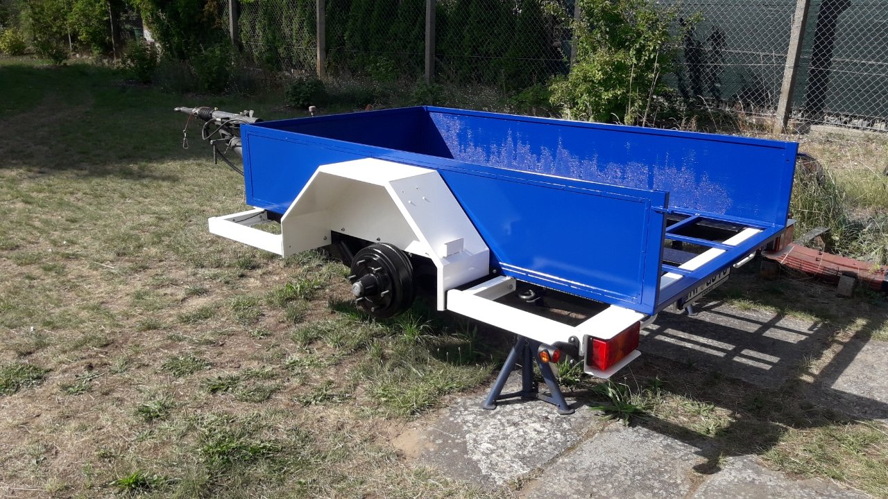

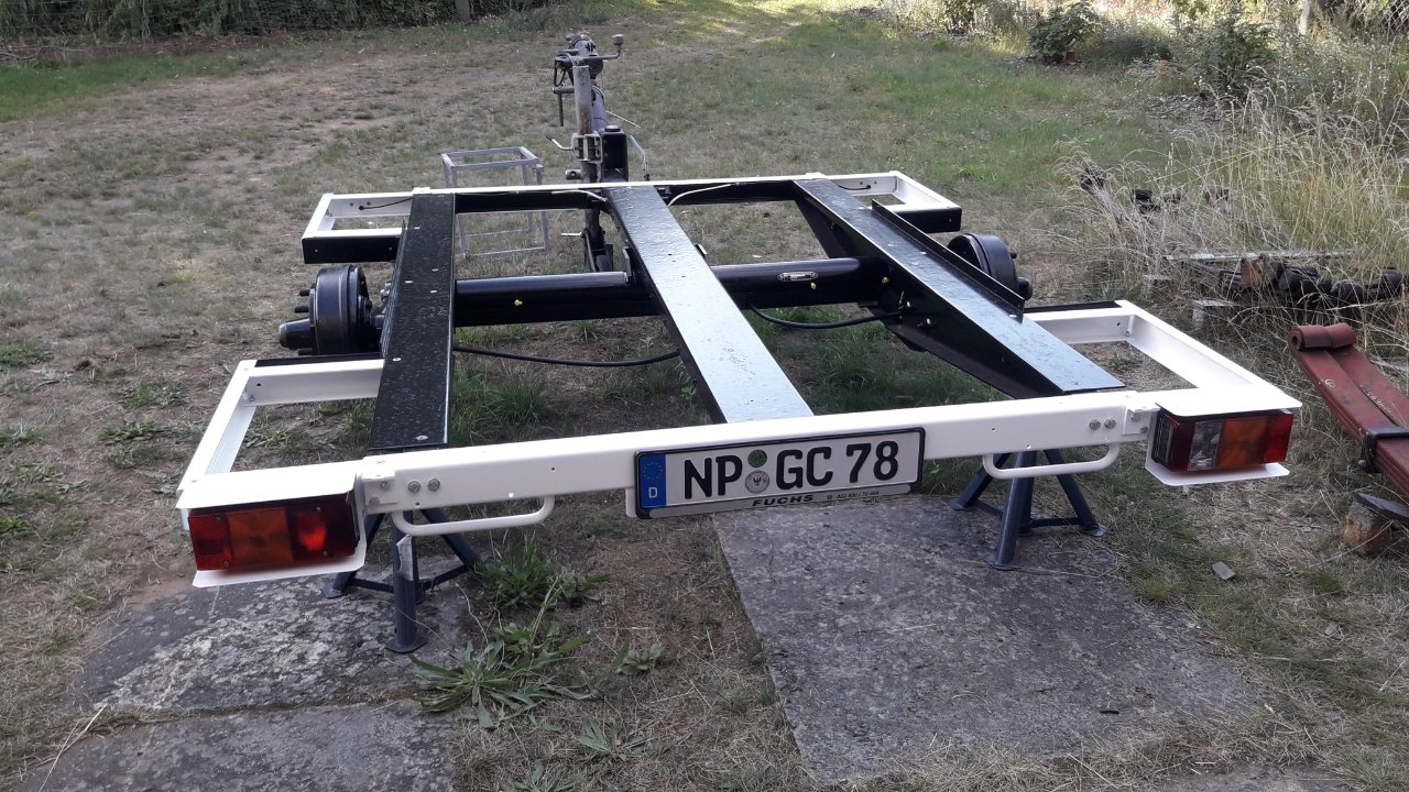

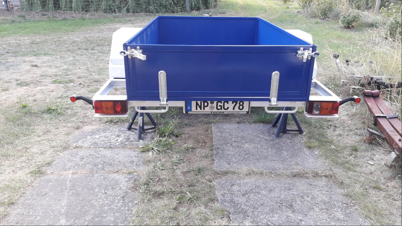

Das Autochen bekommt bald einen kleinen Anhänger. Ein wenig habe ich schon hier viewtopic.php?f=16&t=29772&start=8910#p1009505 gepostet.
Nun sind die meisten Arbeiten getan und man kann nun die Konturen bereits erahnen.
Die Schritte im Bild.
Morgen geht es weiter.
Gruß, Carsten
Moje57

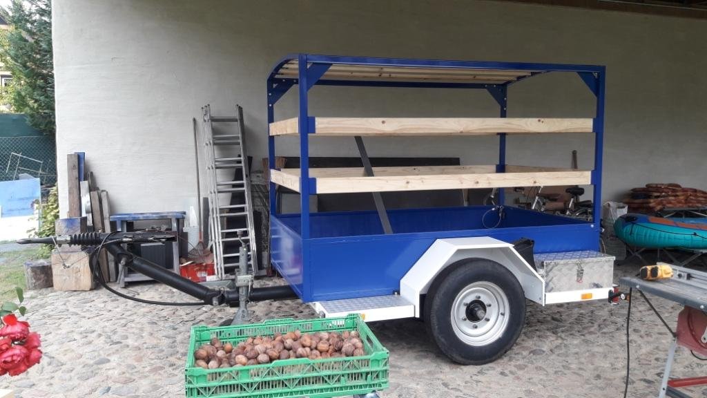

#246 Beitrag von moje 57 » 2022-10-04 13:48:57
Der Anhänger ist nun schon einige Zeit fertig.
Heute ist Termin beim Sattler. Der Anhänger muss dafür dorthin.
Also Gepäckplattform abnehmen (Vordergrund) und den Anhänger hinter den LKW.
In 10 Tagen soll die Plane fertig und bereits montiert sein.
Bin gespannt wie es dann insgesamt wirkt.

#247 Beitrag von Pirx » 2022-10-04 15:23:52
Hallo Moje!
Ich habe ein paar Fragen zu dem Anhänger:
- Der ist doch sicher deutlich schmaler als der LKW und dadurch schlecht zu rangieren bzw. erst (zu) spät im Rückspiegel zu sehen?
- Was wiegt der Anhänger (leer und Gesamtgewicht)?
- Auflaufbremse?
Danke!
moje 57
Beiträge: 1157
Wohnort: Neuruppin
Re: iveco 90-16 ex THW, Koffer aufstocken
#248 Beitrag von moje 57 » 2022-10-04 18:07:12
Pirx hat geschrieben:
2022-10-04 15:23:52
Hallo Moje!
- Auflaufbremse?
Danke!
Pirx,
Anhängerbreite ist 2075 mm ohne Begrenzungsleuchten (BL), links ist die BL bei -geradeaus- permanent zu sehen...rechts taucht die BL bei kleinstem Einschlag auf im Sichtfeld. Da hat es keine Probleme beim rückwärst Schieben.
GG: 1600 kg, leer 600 kg, Auflaufbremse.
Moje57

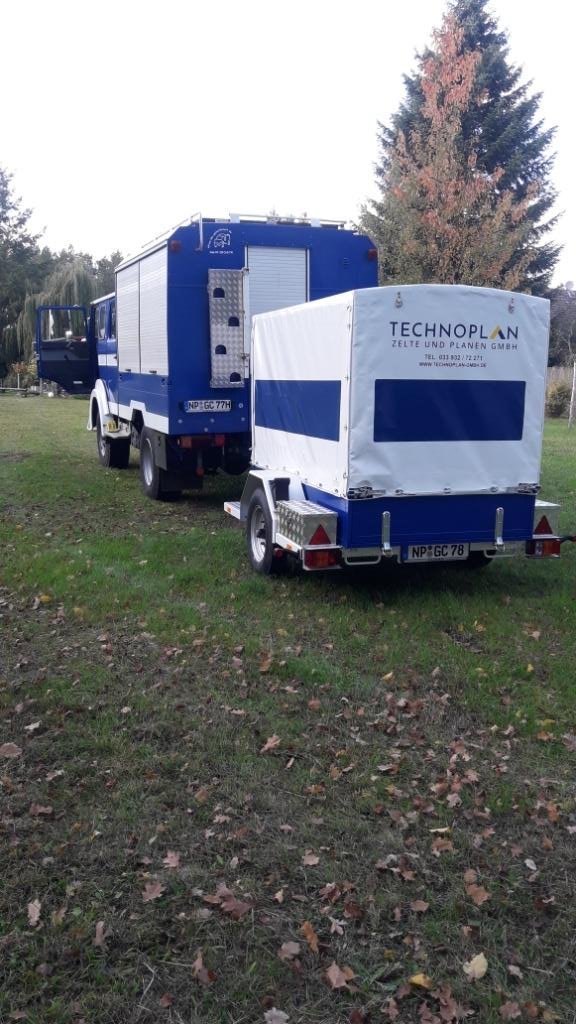

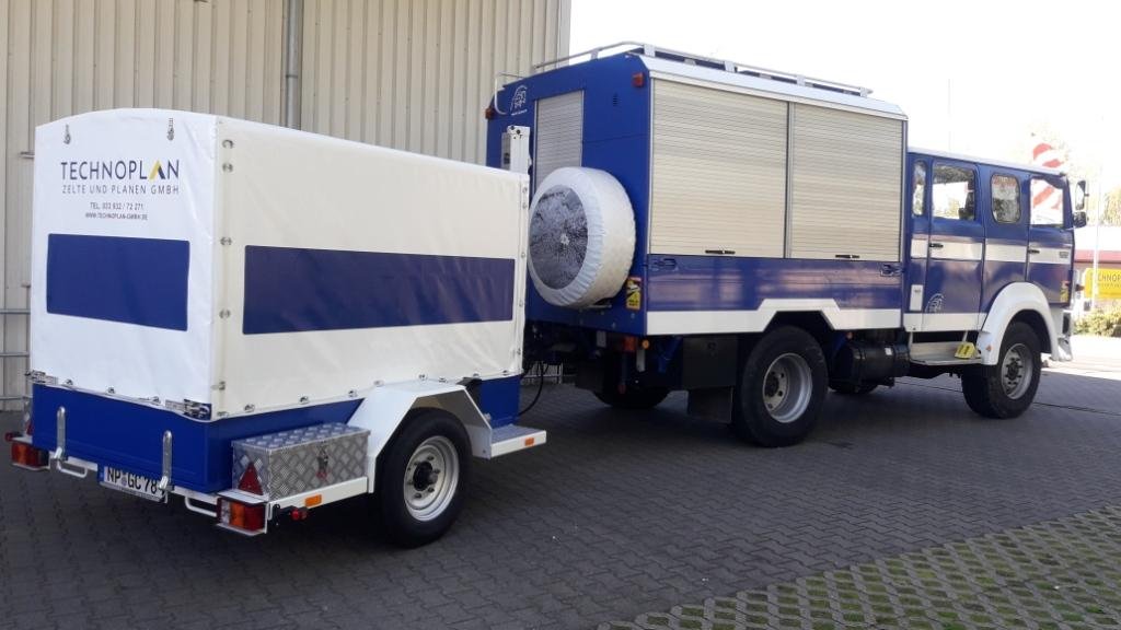

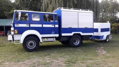

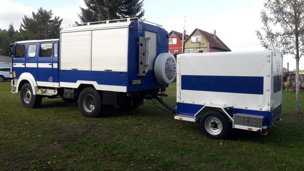

#249 Beitrag von moje 57 » 2022-10-12 17:26:50
Heute habe ich den Anhänger abholen können. Ich lass das mal mit Bildern auf euch wirken.
Beste Grüße, Carsten
Der heute sehr glücklich ist über das finale Ergebnis.
Moje57

Beiträge: 14806
#253 Beitrag von lura » 2022-10-12 21:16:02
Gefällt mir gut, sehr stimmiges Gespann.
Hat Dir Deine Ladebühne nicht mehr zugesagt? Mit Anhänger fahren, finde ich, macht einfach mehr Spaß.

#254 Beitrag von moje 57 » 2022-10-12 21:52:23
lura hat geschrieben:
2022-10-12 21:16:02
Heckträger ist für kleinen Urlaub...Anhänger für den Großen. Da müssen die Mopeds, für die Beweglichkeit am Verweilort, mit. Ist ja schnell umgerüstet.
Gruß, Carsten

Moin Carsten,
sieht gut aus dein Gespann. Für meinen Geschmack könnte der Hänger noch ein bißchen aus den Knien kommen.
Spielspaß beim Rangieren bietet das auf jeden Fall.

Christian_S hat geschrieben:
2022-10-12 22:40:23
Moin Carsten,
Da wo die BW mit einer Kärcher Feldküche hin kommt/muss, komme ich auch hin. Das Fahrgestell stammt von einer Kärcher. Bodenfreiheit 300 mm, Ladekante 450 mm, Böschungswinkel vo/hi 20°, Kastenmaß 1410 x 2350 mm. Ich plane allerdings auch nicht, wie Bernd richtiger Weise bemerkt, mit dem Teil extreme Geländeübungen.
Gruß, Carsten

#259 Beitrag von Christian_S » 2022-10-13 15:34:03
Wie gesagt es ist ein schönes Ensemble geworden und es ging mir nur um die Gesamtansicht.
Ich persönlich hätte den Hänger etwas Höher - so von den "Proportionen" Anhänger <-> Zugmaschine.
Aber das ist persönlicher Geschmack :angel:
Für den Transport von Mopeds halte ich es auch für besser die Ladefläche Tief zu haben.
2022-10-13 15:34:03
Für "Höher + Proportionen" wartet noch ein 2 Achs-Drehschemel-Anhänger (4 t Zuladung) auf seine Restauration. Der bekommt dann auch sein Blau/Weiss Design passend zur Zugmaschine. Das dauert aber noch ein Weilchen ...irgendwo im nächsten Jahr.
Reisen ist uns erst einmal wichtiger.

#262 Beitrag von rotertrecker » 2022-10-13 21:59:01
Hallo Carsten,
schön geworden!
Ein Drehschemel? 4t Zuladung?
Lass mich raten, BW im ersten Leben, THW im Zweiten?
Gar ein Eicher?
Habe ich heute erst wieder bei einer Mini-Bewegungsfahrt hinterher gezerrt.
Schöner Anhänger, läuft schön hinterher und biete massig Platz!
Gruß Sven

rotertrecker hat geschrieben:
2022-10-13 21:59:01
Hallo Carsten,
schön geworden!
Gar ein Eicher?
Gruß Sven
Sven, weder noch....es ist ein Anhänger gebaut von einem noch heute existenten Fahrzeugbau aus Lindow, gebaut in den 60zigern des vergangenen Jahrhunderts.
Gebaut für eine ansässige Mühle zum Ausliefern des Mehl. Schon damals mit zwei gebremsten Achsen. Brauche ich nur auf Zweikreisbremsanlage umrüsten. Dann bekommt er die 80 km/h eingetragen...habe ich mit meinem Prüfer schon durchgesprochen.
Stand die Jahre nach der Wende immer unter Dach und hat exzellente Substanz. Kastenmaß ist 2 x 4 m, wohl ähnlich dem Eicher.
Das damalige Zugfahrzeug existiert auch noch. Famulus, extra mit Luftanlage...was damals nicht unbedingt Standard war.
Gruß, Carsten
