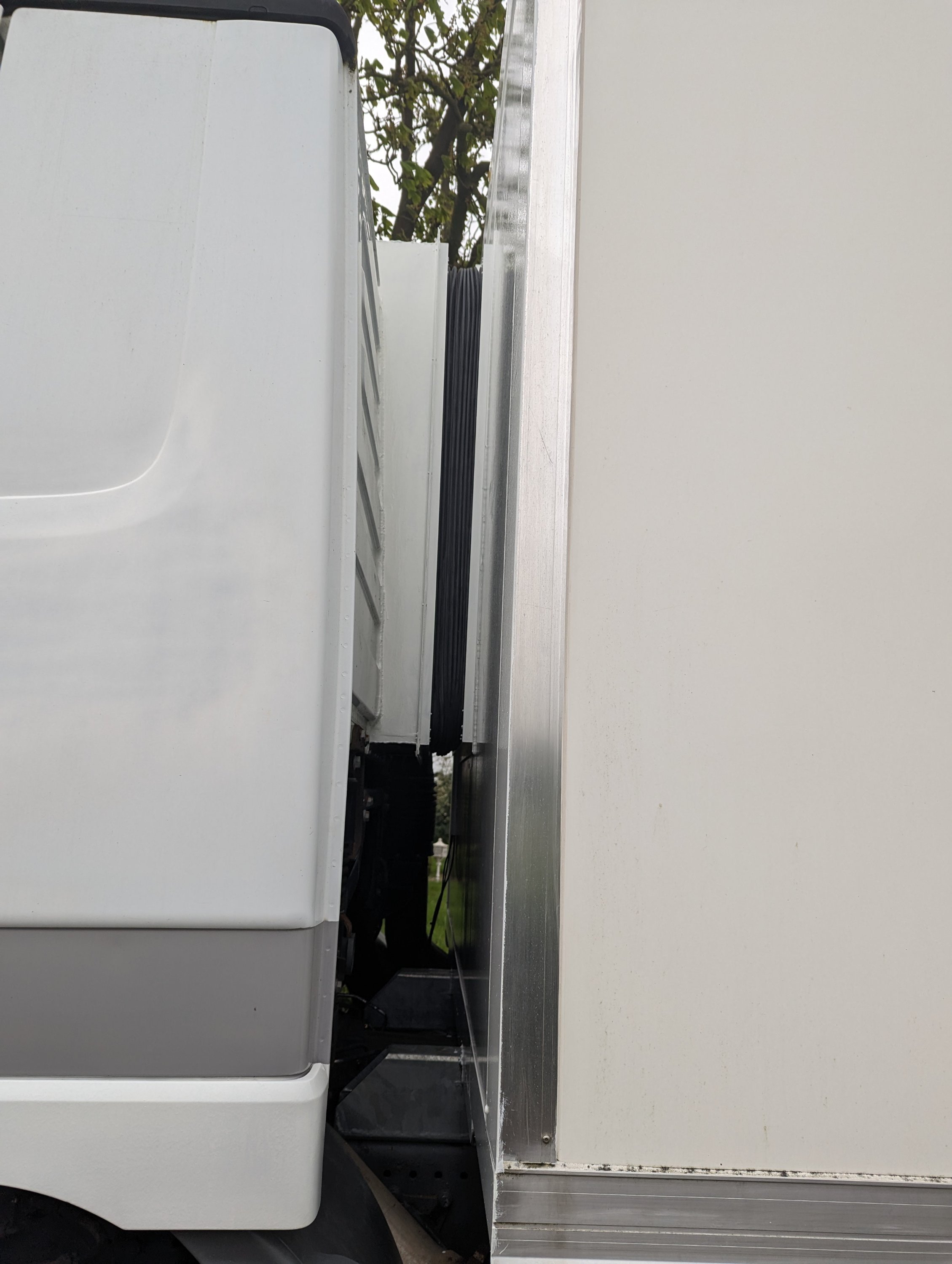

Hallo Roland,
Schöne Arbeit.
Hab auch diesen Faltenbalk mit ca.8cm Abstand.
Leider scheuert der aufgrund der Stauchung sehr stark.
Nach 30tkm habe ich schon einige Löscher reparieren müssen und das Ende des Faltenbalgs naht in den nächsten 20tkm.
Selbstklebende Fahrradflicken helfen unterwegs und zögern das Ende heraus.
Weiterhin viel Spaß und Erfolg.
Gruß Ralf

#152 Beitrag von SLUG » 2022-10-10 6:19:00
Moin!
Danke für den Tip, werde ich im Auge behalten.
Hilft fetten mit Vaseline oder Ähnlichem?
CU
Roland

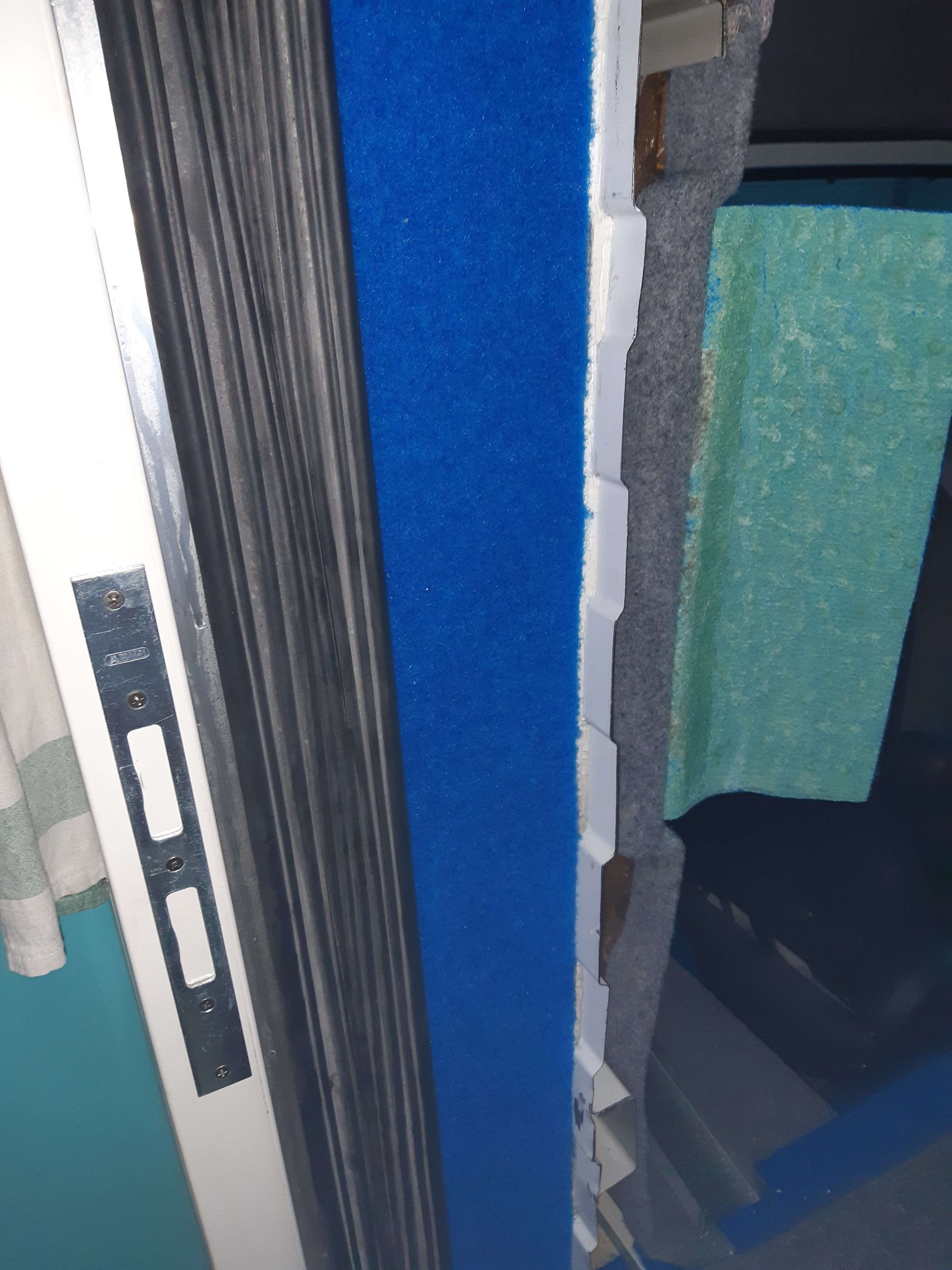

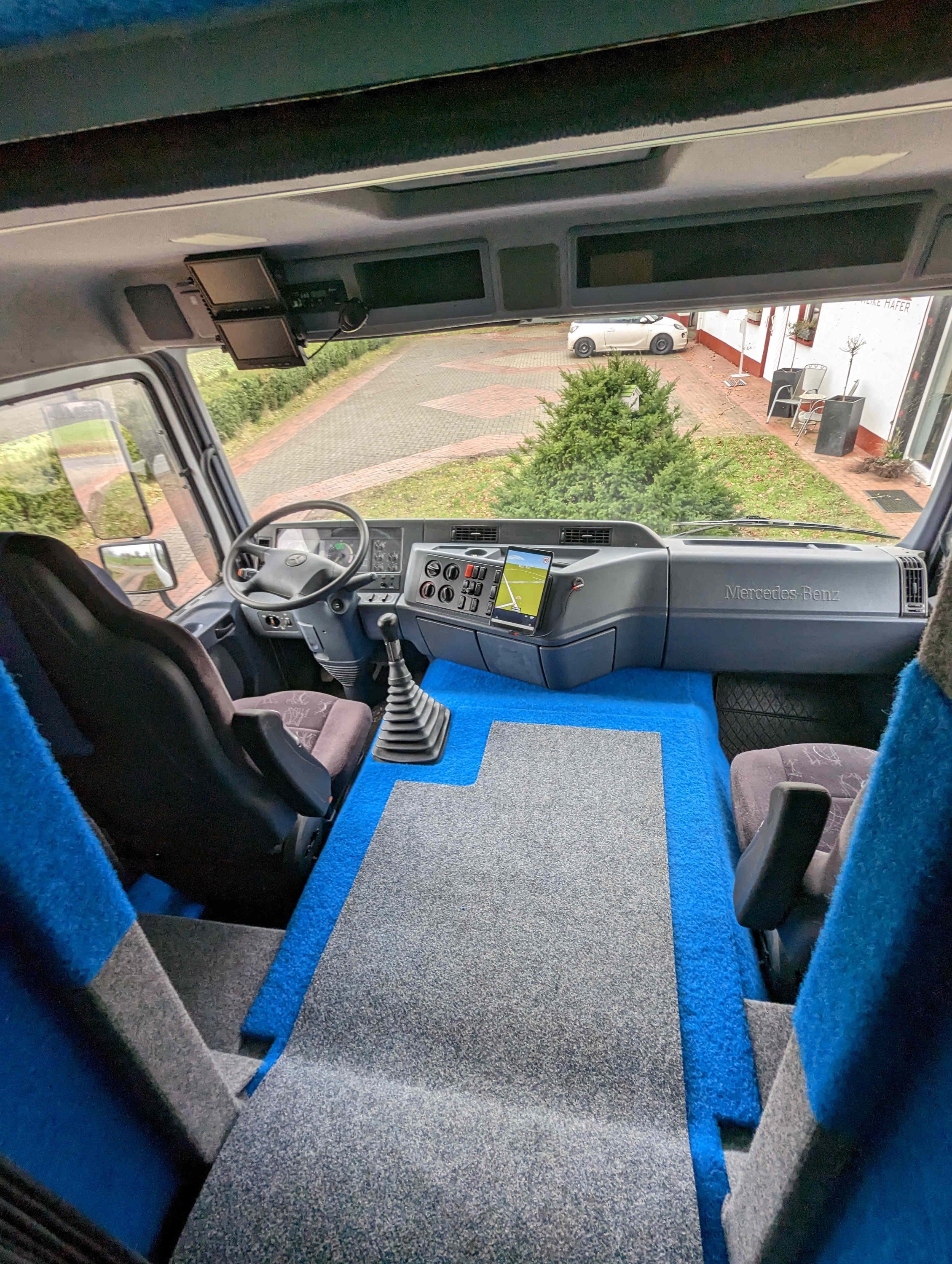

#153 Beitrag von SLUG » 2022-11-18 17:41:49
Hallo an Alle!

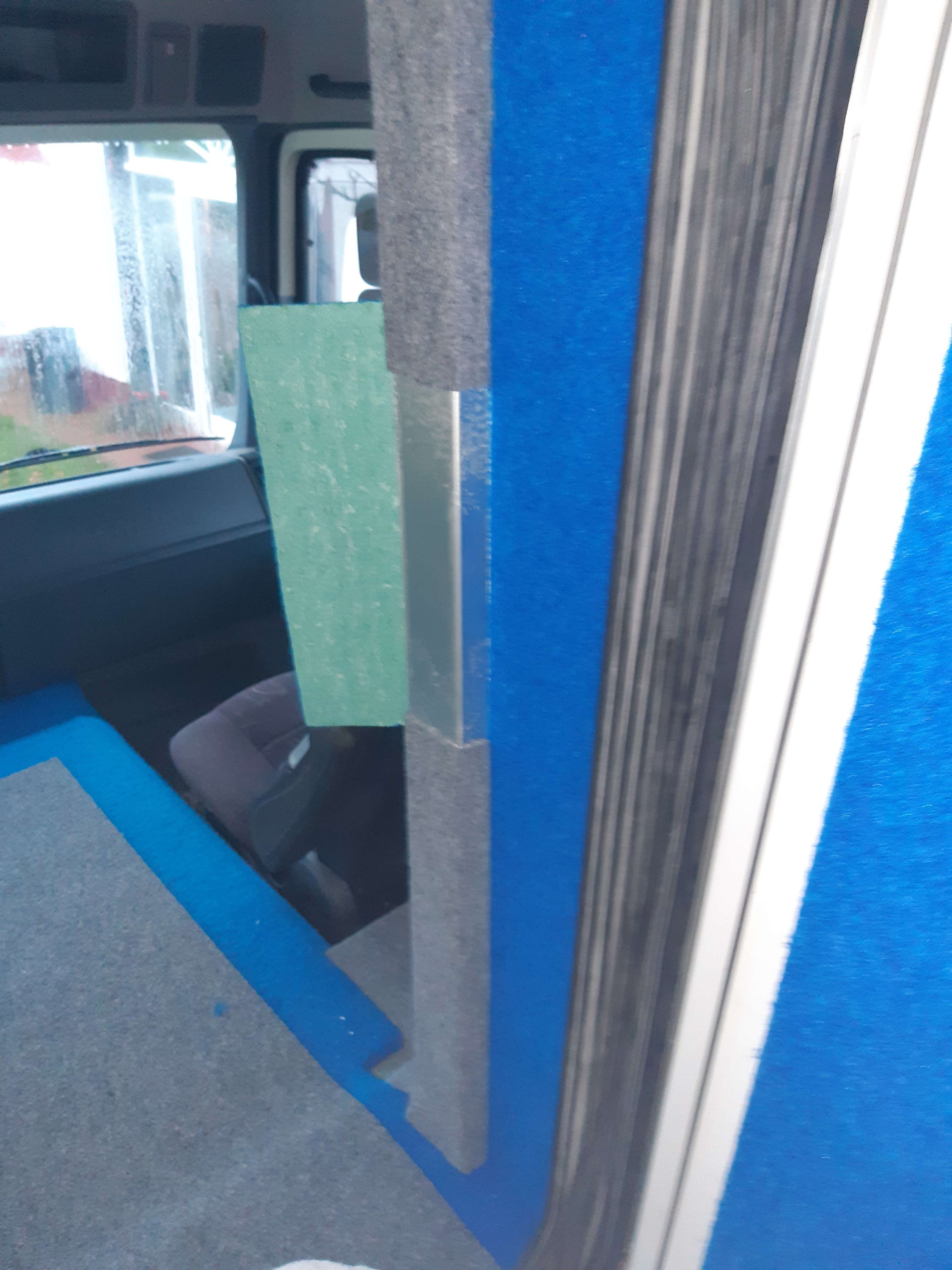

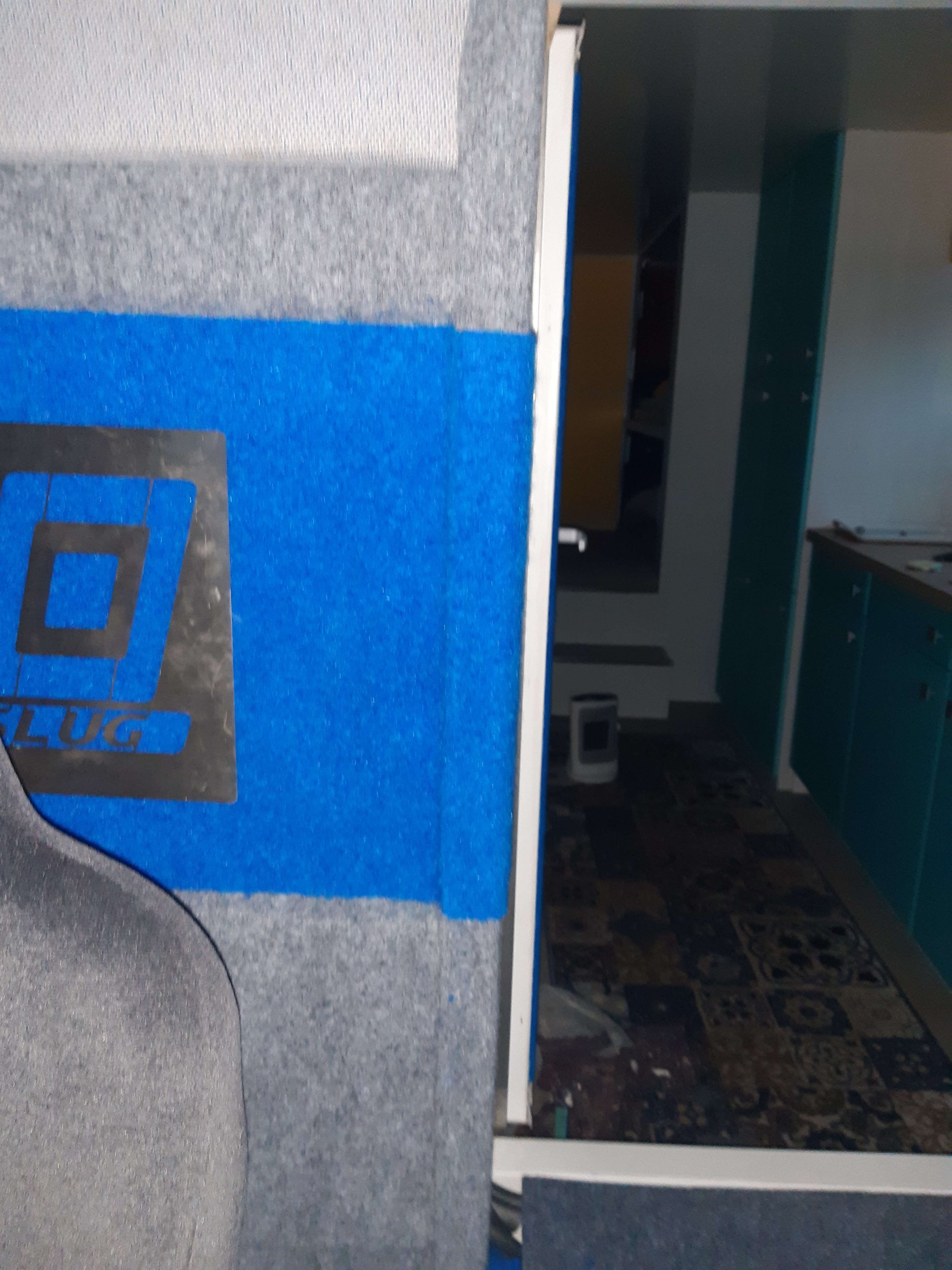

Habe endlich eine einigermaßen brauchbare Lösung für den Übergang
zwischen Faltenbalg und Fahrerhaus gefunden.
U Profil bezogen mit Fahrerhaus-Stoffen
Vorher - Außenblech und Innenraumdämmung
Andere Flächen bezogen mit Blau
Aluprofil übergestülpt und bezogen mit Filz
Nun das Blau herum geklebt
Noch nicht alles fertig aber brauchbar
CU
Roland

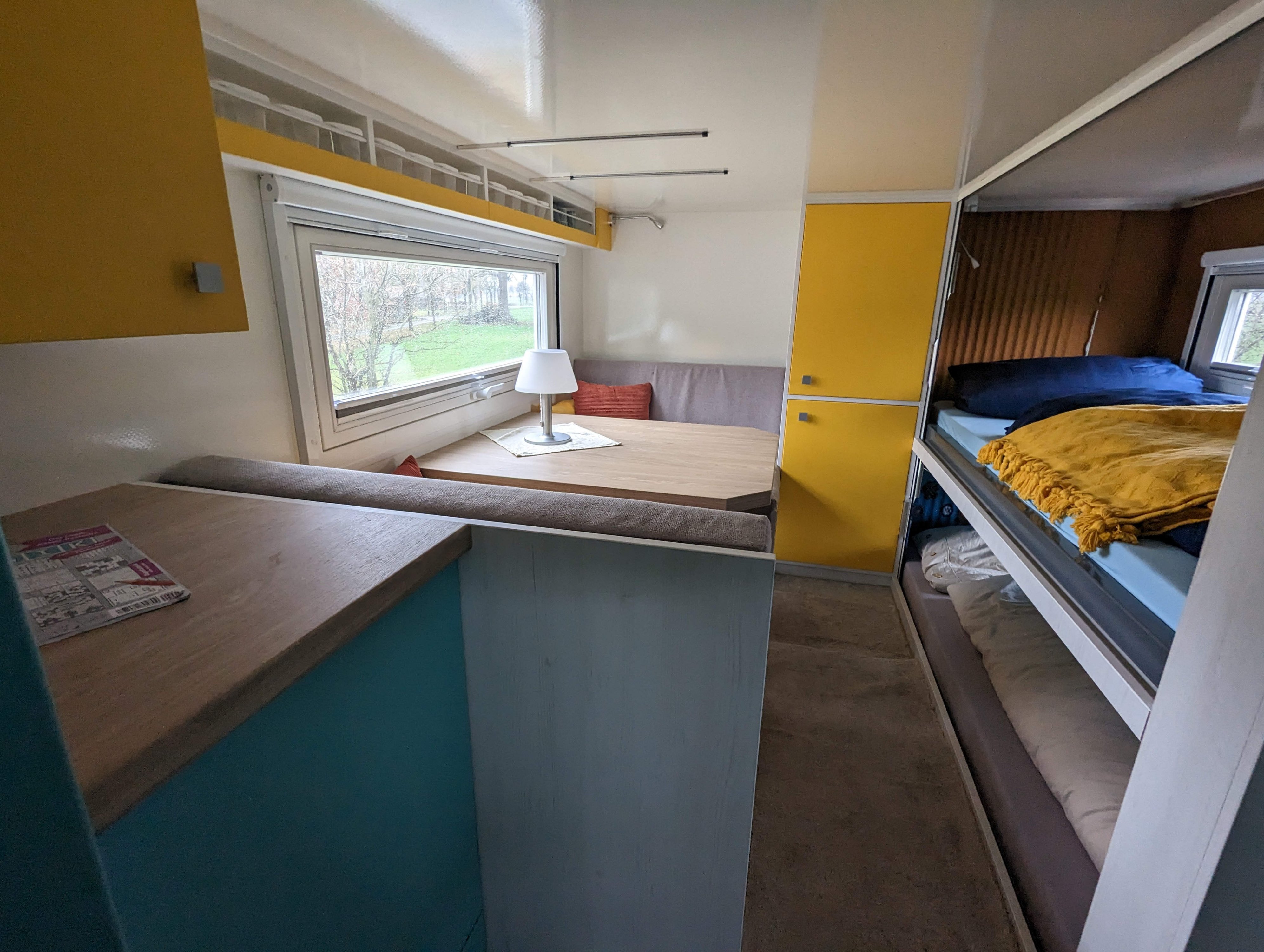

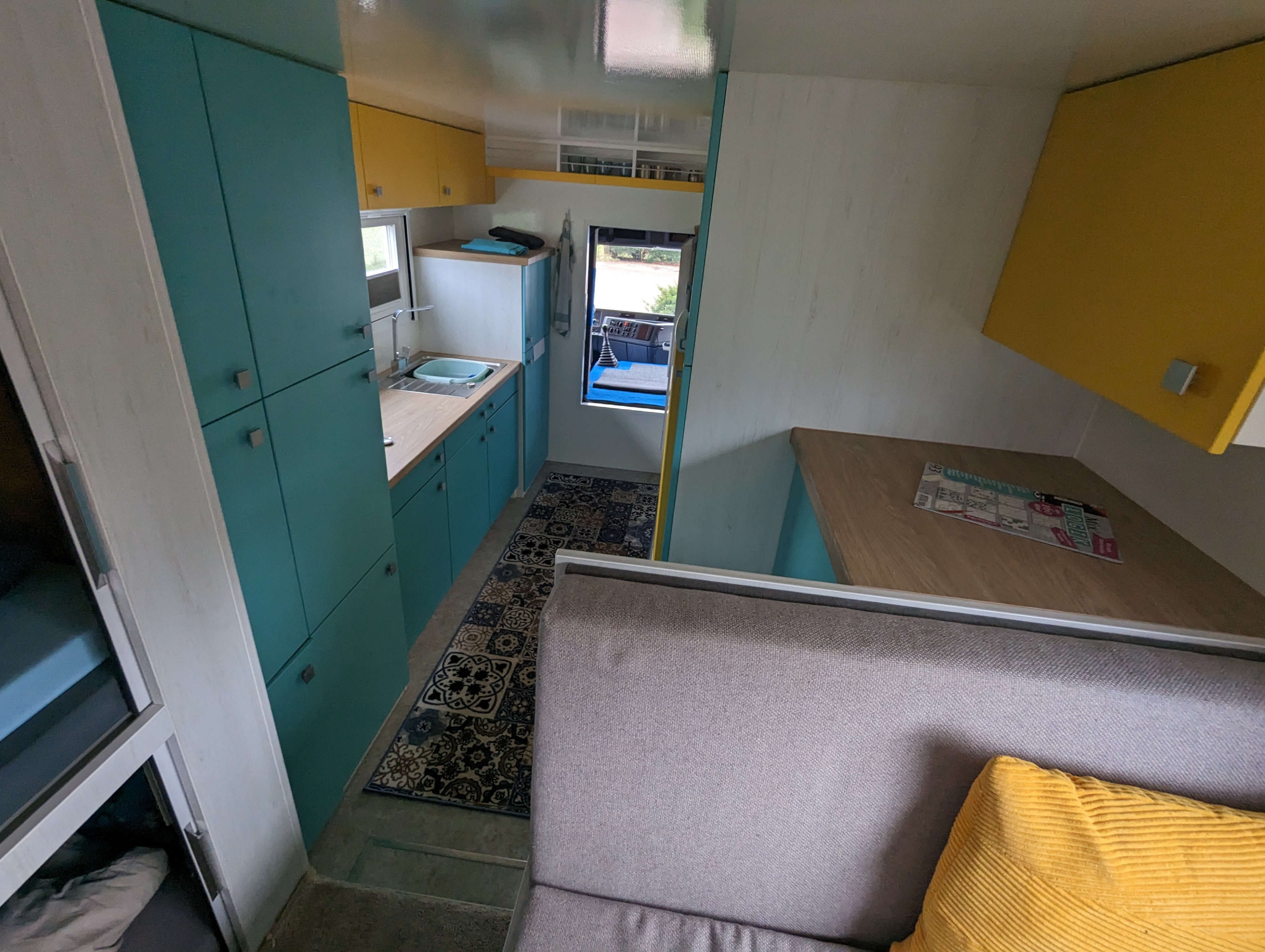

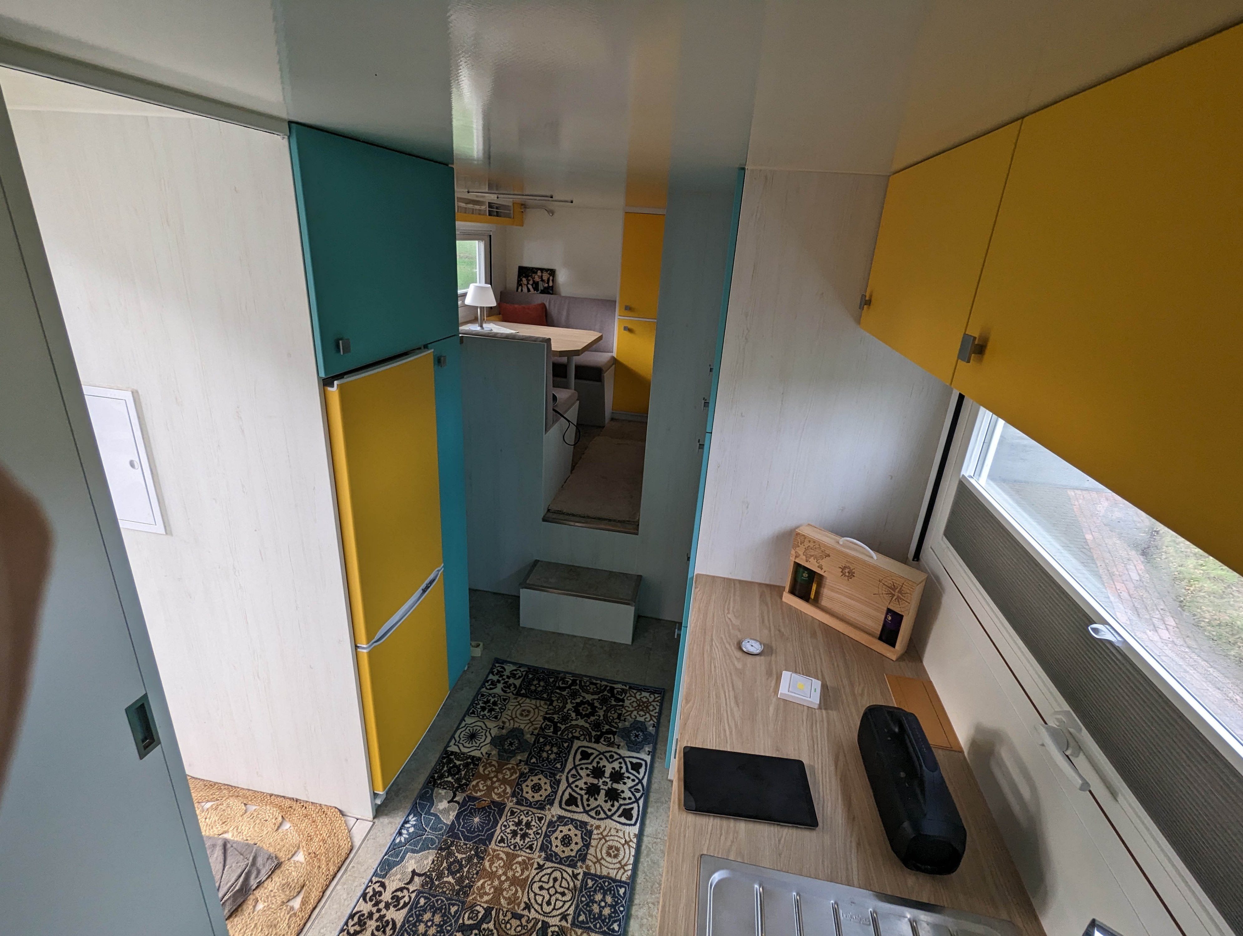

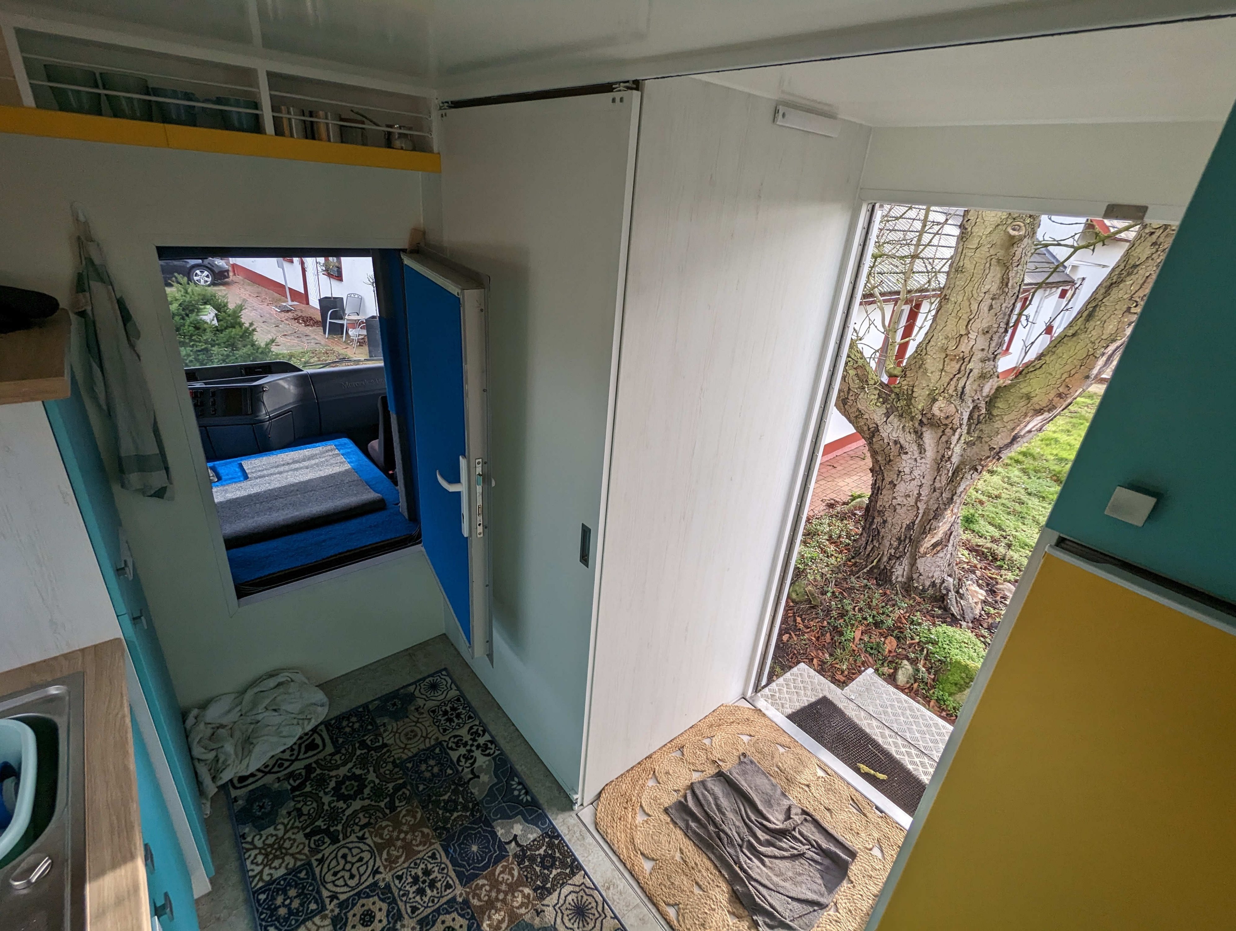

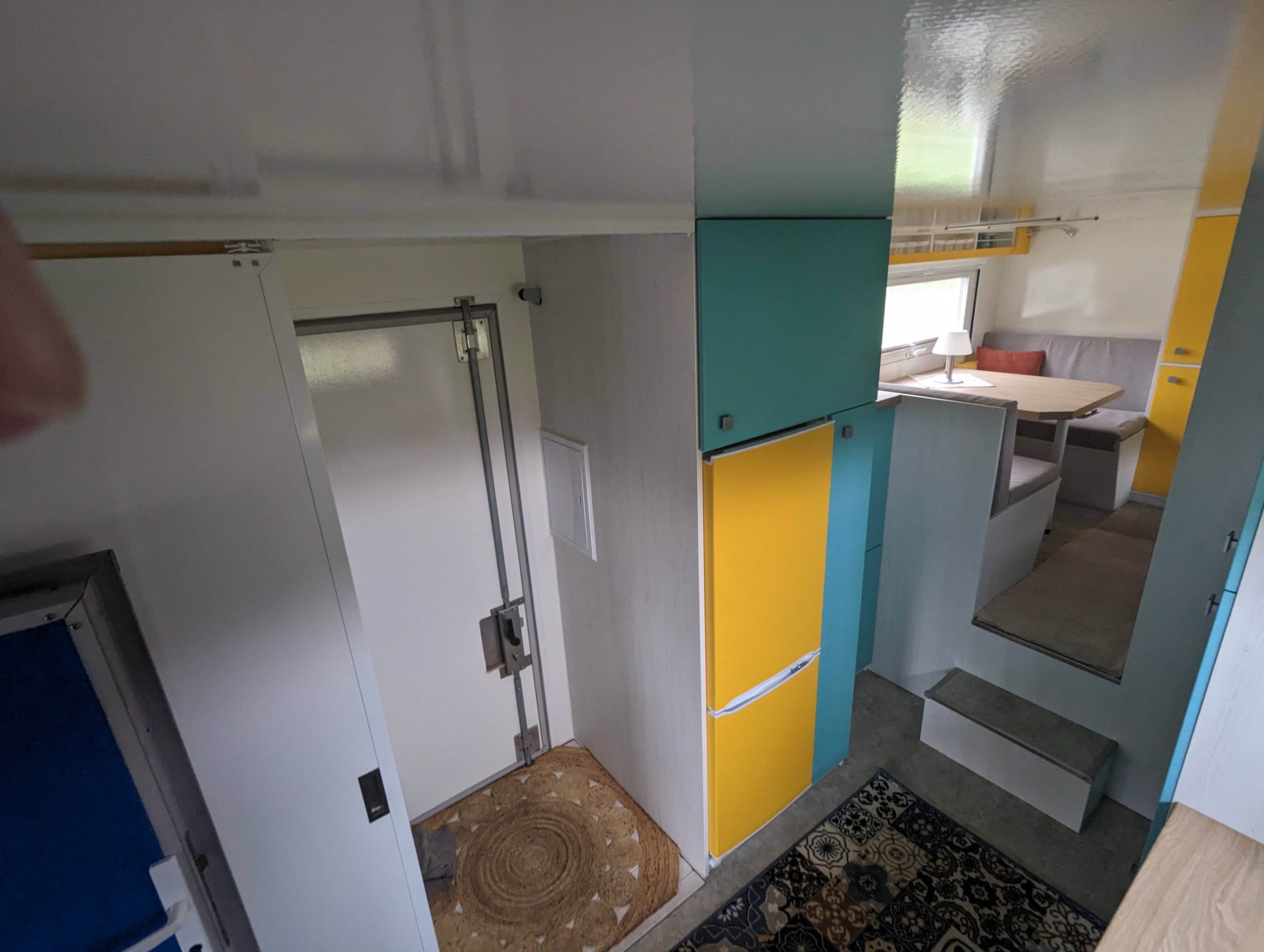

Musste neues Handy kaufen, hab mal neue Fotos gemacht
und schreibe "dumme" Kommentare unter die Bilder.
Wird vom Herumstehen auch nicht besser

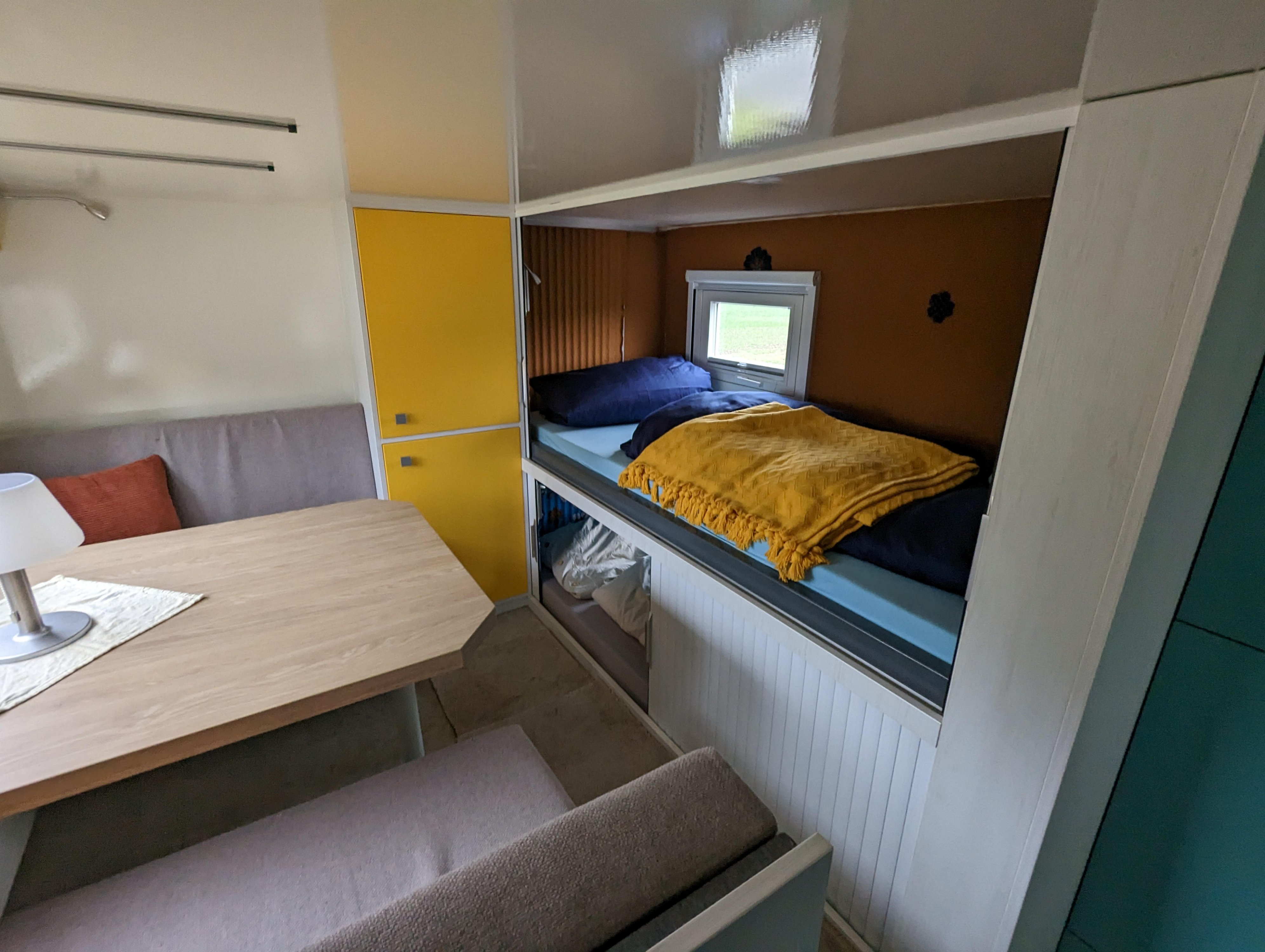

Fahrerhaus das meiste fertig
Teppich nur für den Bau, danach Andere
Schiebetür vor Bad oder Dusche
Badspiegel rechts zur Zeit in Arbeit, soll Hinterleuchtung bekommen
Schließriegel bekommt noch Abdeckung
Hinter weißer Klappe Duscharmatur mit Schlauch
Blick in Fahrtrichtung
Blick nach Hinten
Etagenbetten mit Schiebetüren
Falls Ihr Kommentare oder Vorschläge habt, bitte gerne!

Ich hab mal ne blöde Frage. Sorry dafür. Sind die Betten in der Höhe verstellbar? Im unteren Bett sind gefühlt nur 50cm Platz. Und da rollt man sich vom Fußboden aus rein? Vielleicht hast du das im Thread schon irgendwo erklärt aber ich hab nur ab und zu reingeschaut.
VG Erik
SLUG
Beiträge: 194
Registriert: 2020-01-30 8:26:14
Re: TAG 79
#160 Beitrag von SLUG » 2023-02-19 7:08:02
Moin!
Danke Adi und Florian für die positiven Kommentare.
Ja Erik,, gutes Auge, ich meine es sind von der Oberkante
Matratze bis "Himmel" 57 cm. Betten sind nicht höhenverstellbar.
"Einen Frosch muss man immer fressen" oberes Bett sollte
Tagsüber als Sofa oder "Lümmelwiese" benutzbar sein, also Sitzhöhe.
Rest darunter für mein Bett.
Hinlegen und rein rollen, geht recht gut, meiner Meinung nach
besser als mancher Alkoven, den man mühsam, über eine kleine Leiter
erklettern muss.
CU
Roland

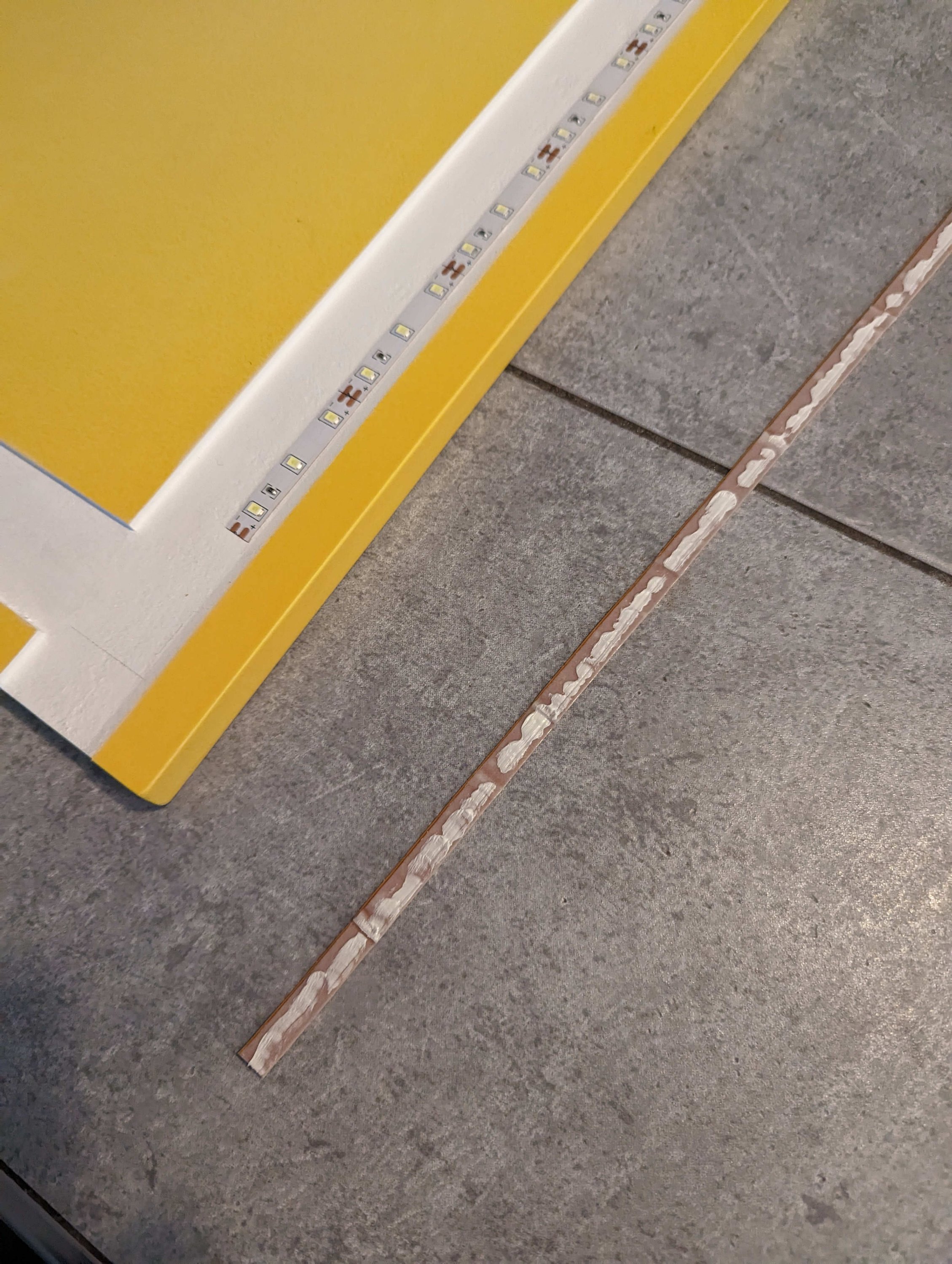

#161 Beitrag von SLUG » 2023-03-08 9:20:13
Moin!

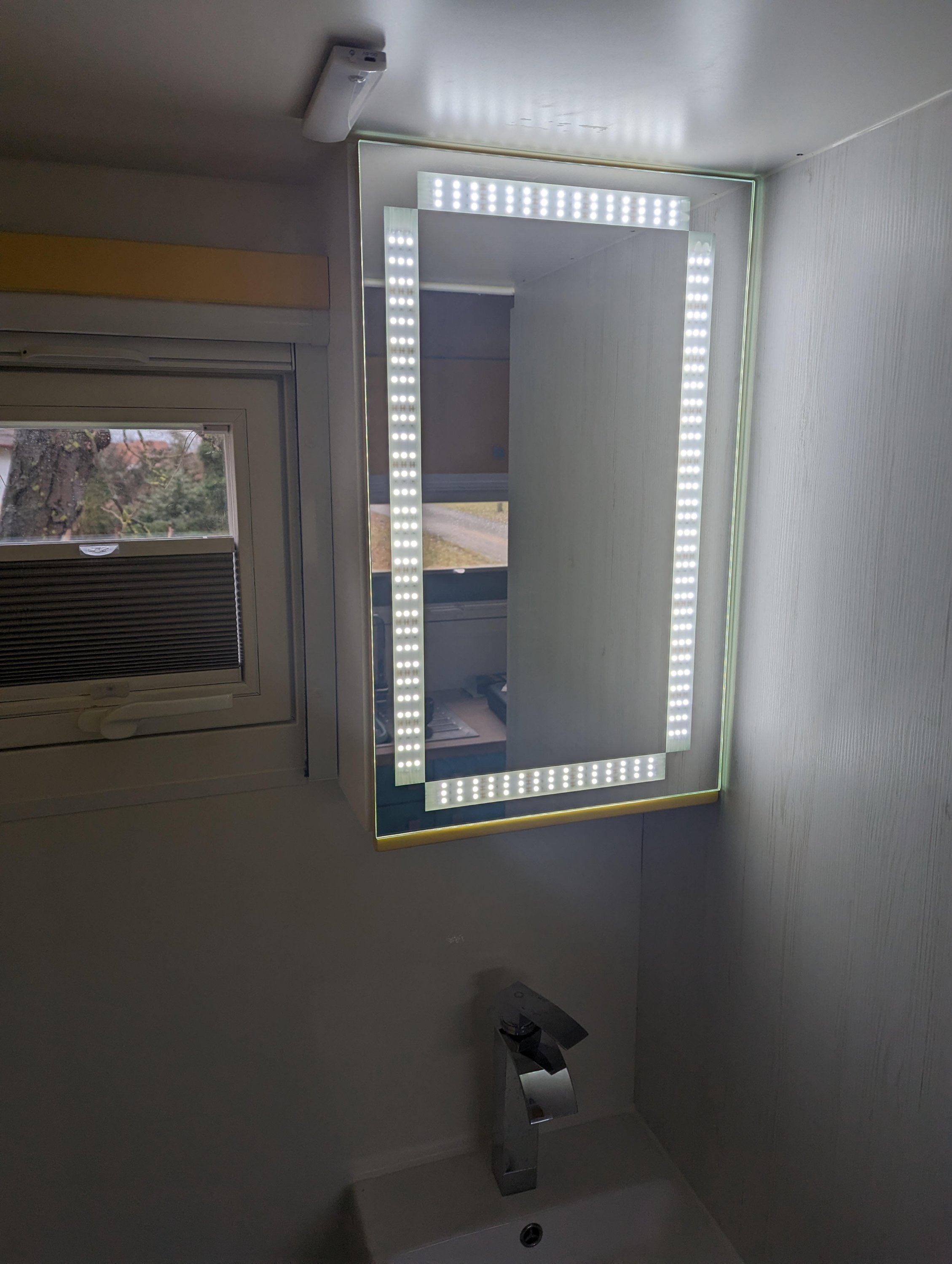

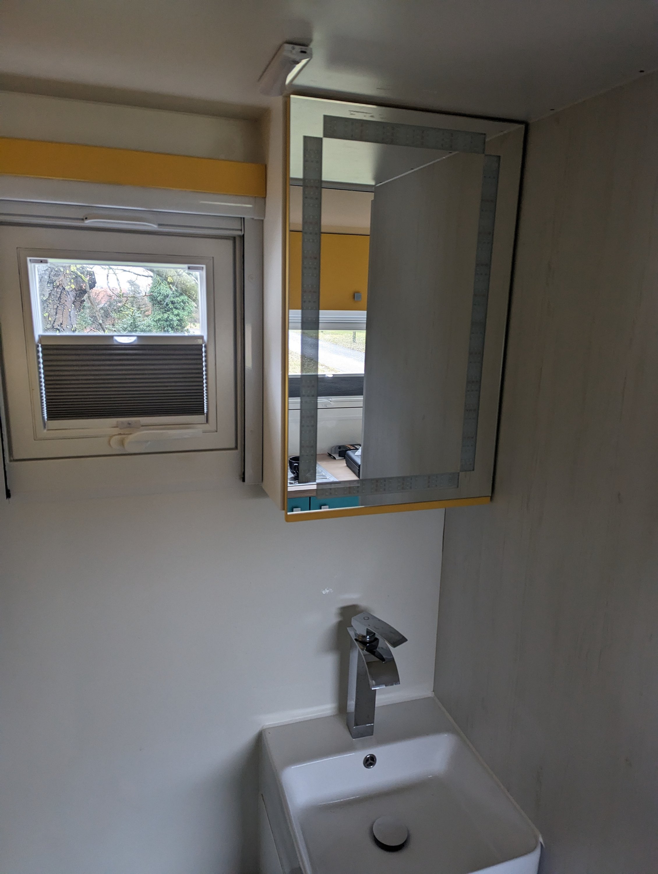

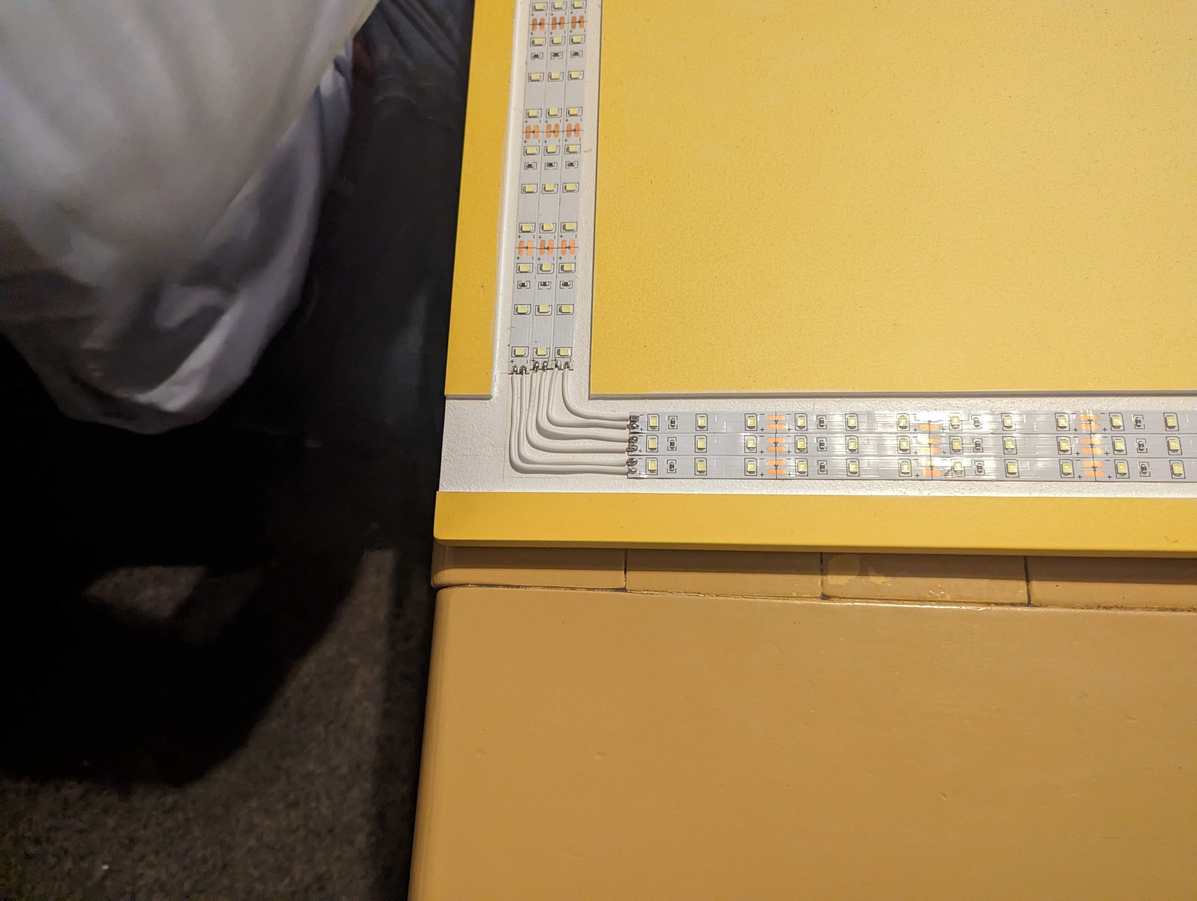

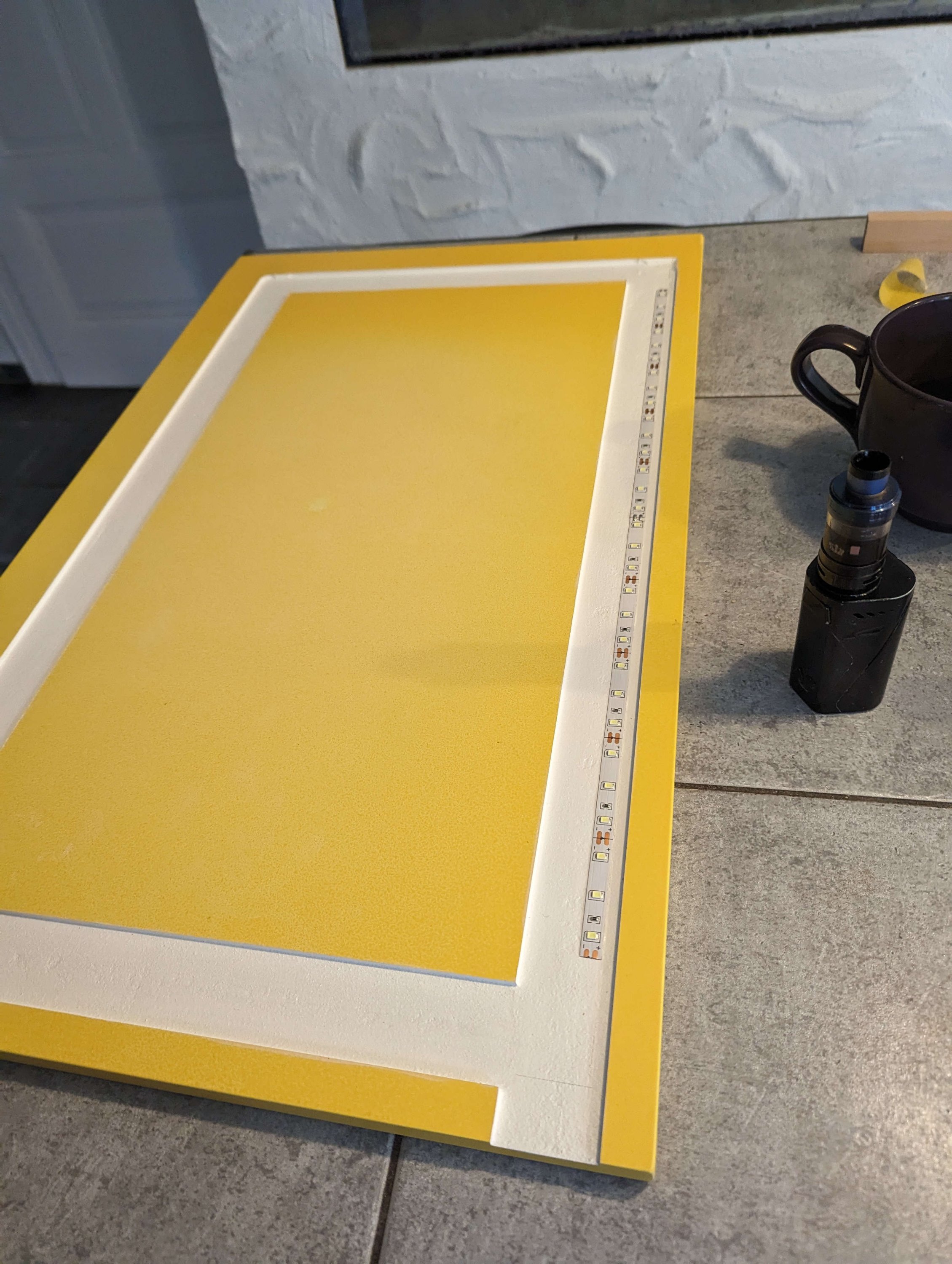

Hab mich mal wieder an einem Detail "festgebissen"
jetzt Bad-Spiegel.

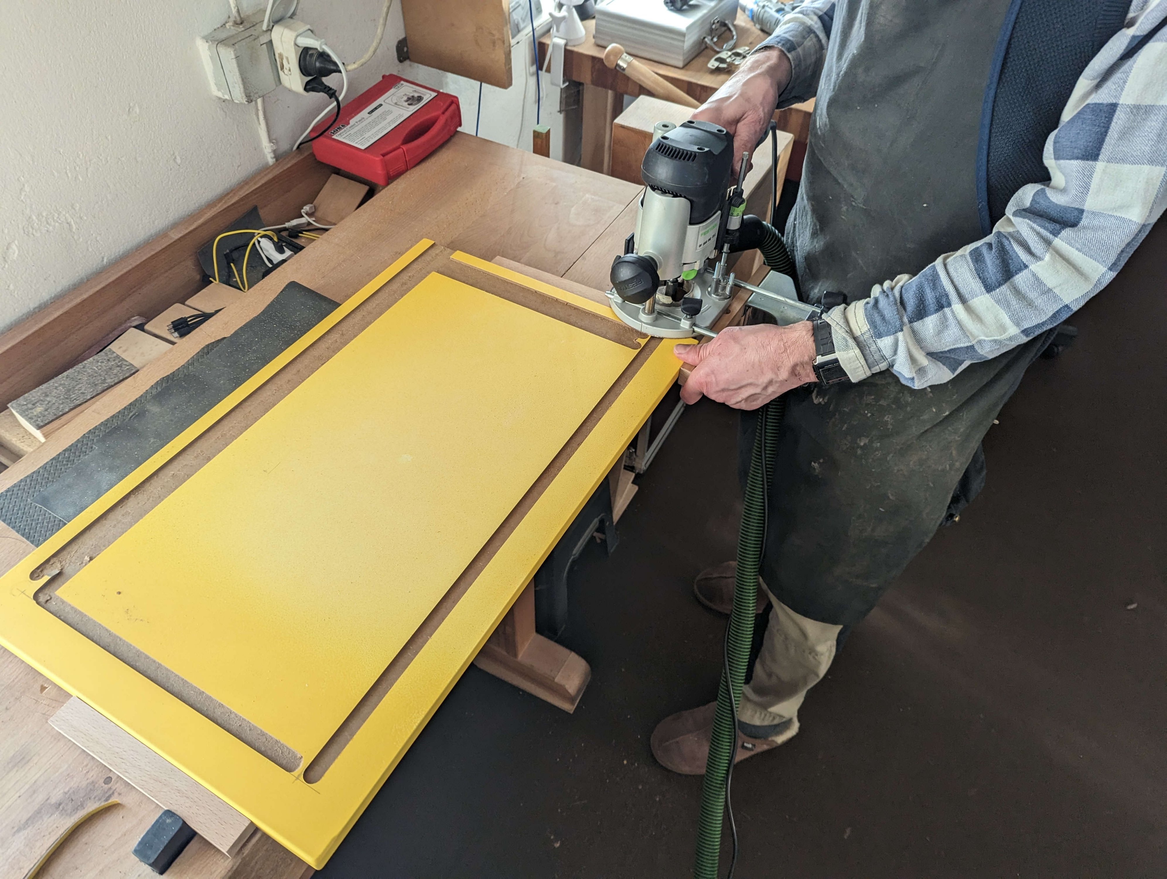

Wollte unbedingt hinterleuchtet, dimmbar haben.
Fugen einfräsen für LED Streifen

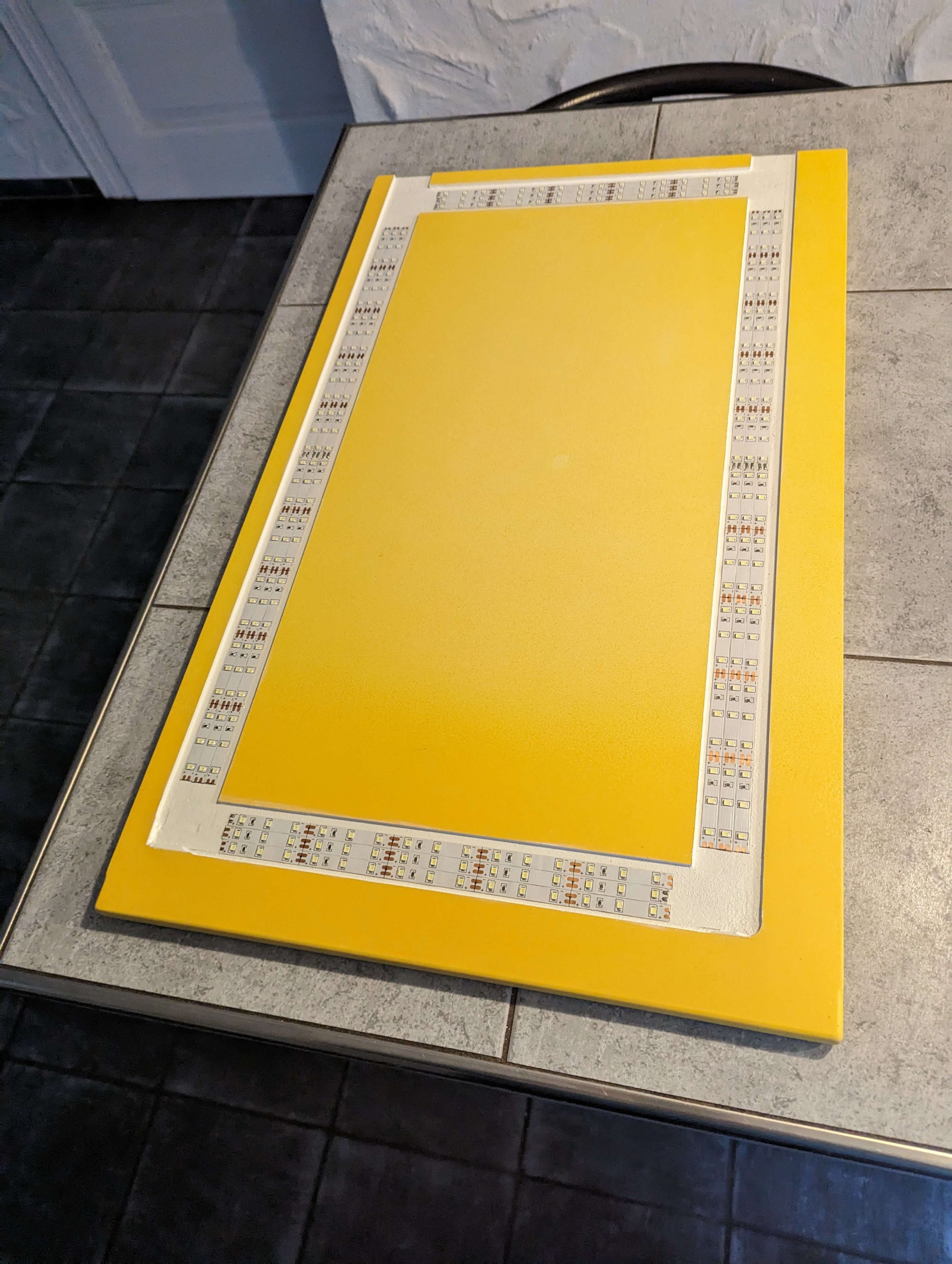

Weiß gestrichen, hier unten im Bild Entlüftung,
wegen Hitze, später oben
Besser doppelt kleben. später nicht mehr erreichbar
Alle verklebt, Ecken für Verdrahtung und Zuleitung,
muss noch gebohrt werden
Sollte wenn fertig, so aussehen
Jetzt erst Löten.
CU
Roland

#162 Beitrag von buntbaer2001 » 2023-03-08 13:06:43
Ich hätte da Bedenken hinsichtlich der Wärmeableitung.
Sind die Streifen für eine Nutzung ohne Aluprofil freigegeben?
Gruß, Peter
SLUG
Beiträge: 194
Re: TAG 79
#163 Beitrag von SLUG » 2023-03-09 8:55:07
Moin Peter,
Wärmeableitung sehe ich auch problematisch.
Habe nach oben 2 "Kamine" als Wärmeabfuhr,
die "Zuluft" Öffnungen unten müssen noch gebohrt werden.
Muss ich dann halt probieren ob es klappt.
Nutzung ohne Aluprofil, mit der Frage kann ich nicht anfangen,
bitte weite Erläuterung der Frage.
CU
Roland
buntbaer2001
Beiträge: 854
Wohnort: Oberpfalz, LKr SAD
Re: TAG 79
#164 Beitrag von buntbaer2001 » 2023-03-09 14:30:37
Servus Roland,
Alle die LED sollten/dürfen/können (such dir was aus :D ) meines Wissens nach nur in ALU-Profilen verbaut werden, da die LEDs sonst schnell den Hitzetod sterben. Das meinte ich.
Ich habe meine von LED-Konzept, nicht die allerbilligste, aber gute, helle Streifen mit hohen CRI-Werten und ALU-Profile für jeden Einsatzzweck. (nicht verwandt, nicht verschwägert, keine persönlichen Vorteile davon)
Gruß, Peter

#165 Beitrag von SLUG » 2023-03-10 7:35:41
gestern gelötet, dann Probelauf.
Keine oder nur geringe Wärmeentwicklung festgestellt.
Scheint so zu klappen.

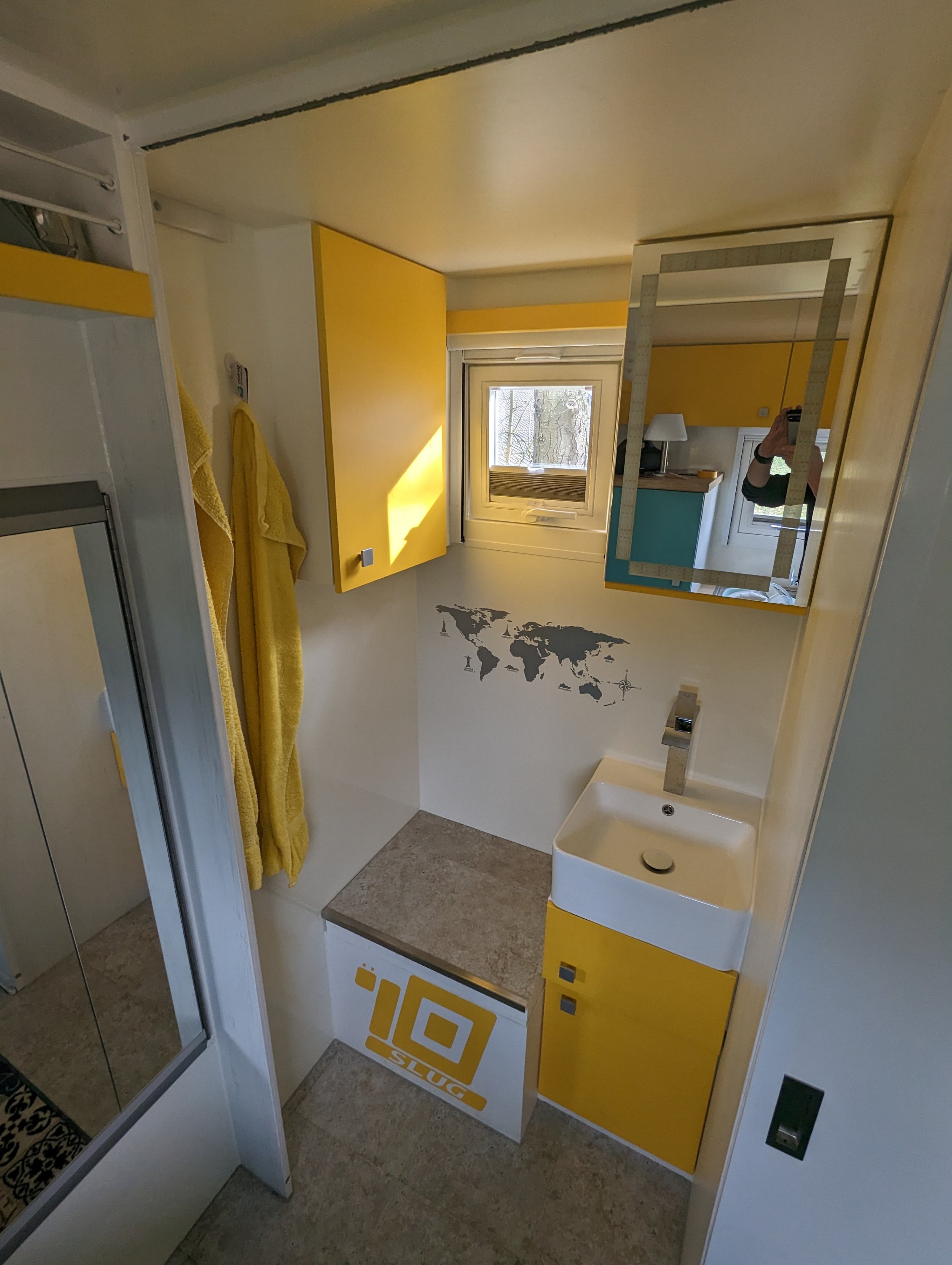

#166 Beitrag von SLUG » 2023-03-10 18:43:38
Tach!
Spiegel montiert und angeschlossen, bin zufrieden.
CU

#167 Beitrag von SLUG » 2023-03-17 18:11:49

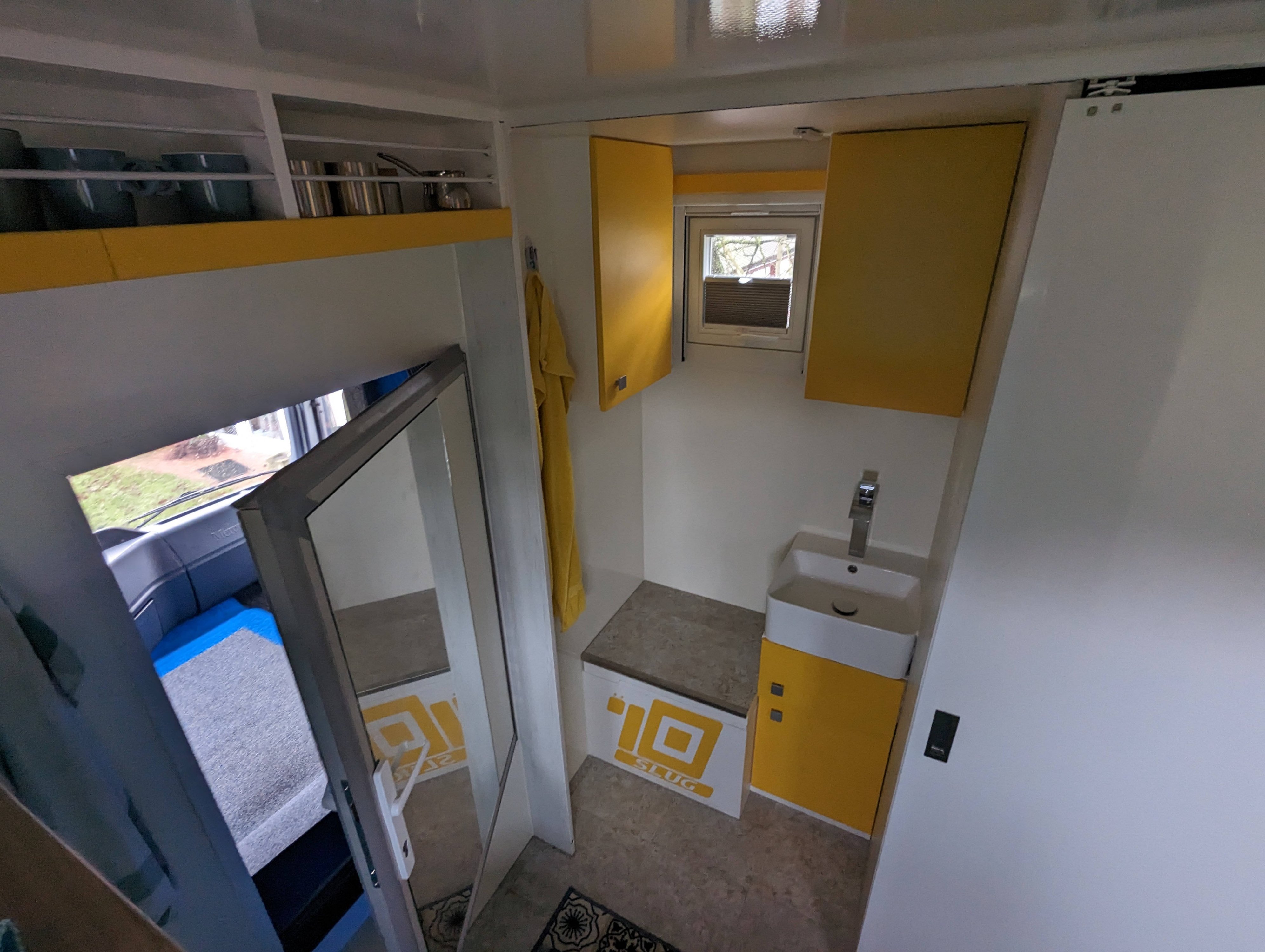

Tach!

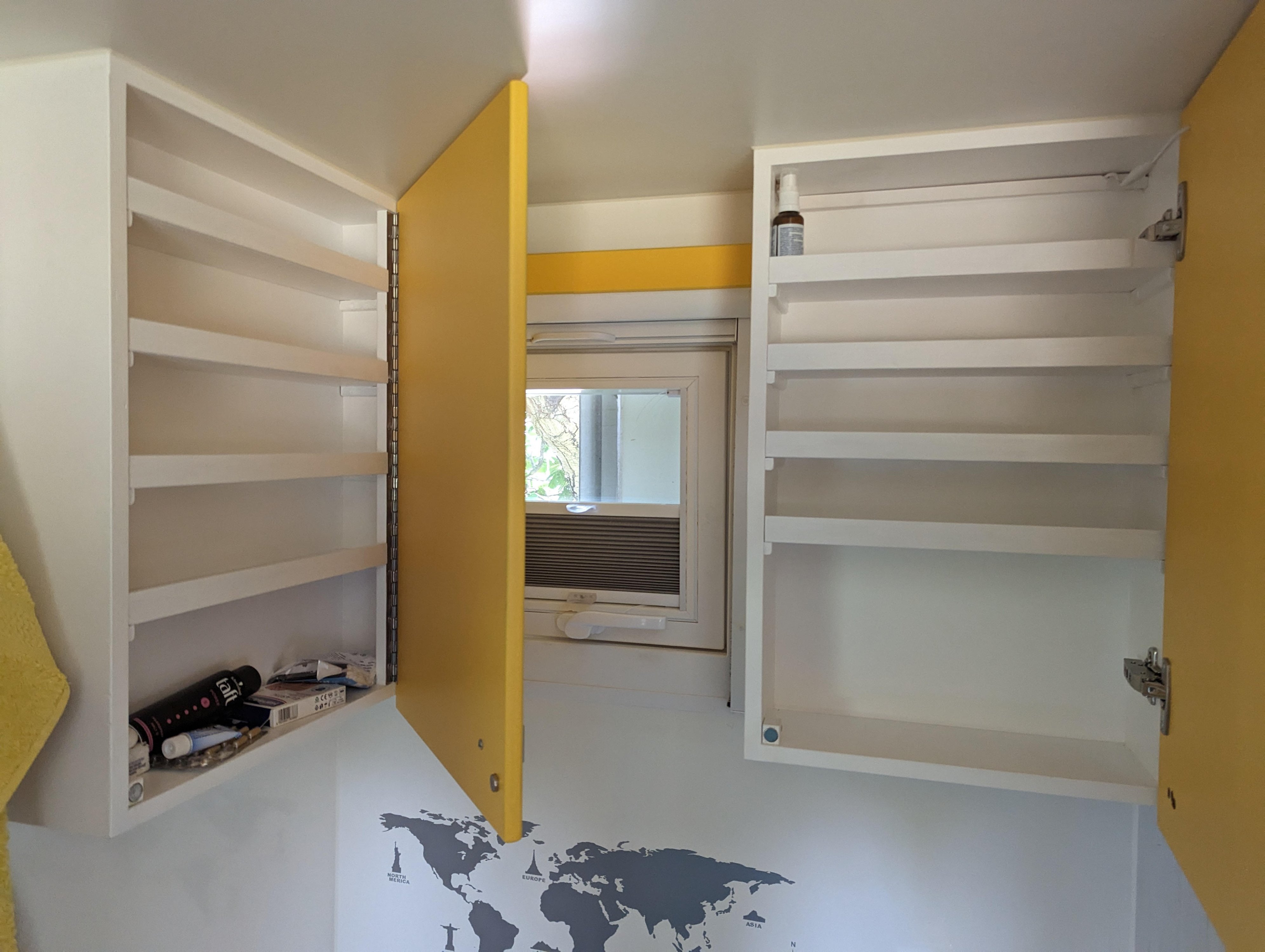

Bin der Meinung, mein WC ist fertig!
Nix zurückgelassen, alles funktioniert.
Alle Silikonfugen fertig, alle Kabelkanäle im Schrank.
Obere Schiene habe ich gerade eben,
nach dem Foto noch gelackt.
Hat Jemand noch eine Idee, was ich vergessen habe?
CU
Halter für Klopapierrolle, Lesestoff ...

#170 Beitrag von SLUG » 2023-04-06 7:47:58
habe bisher viel gearbeitet, aber noch nichts von der Welt
gesehen. Kommt erst noch.
Klopapier und die restlichen Sachen unter dem Deckel.
CU

#171 Beitrag von FM130D7FA » 2023-04-06 12:41:07
tolle Arbeit, auch das Farbspiel gefällt mir richtig gut.
Aber eine Frage hätte ich schon zum Bad:
Rammt man sich nicht die Schrankecke in die Schulter beim Aufstehen vom Thron?
Oder schlüpft man da noch vorne hin drunter hindurch?

#172 Beitrag von SLUG » 2023-04-09 9:01:51
Moin Henning!
Vielen Dank für dein Lob.
Die Schrankecke hat mir noch nie Schmerzen gemacht,
ich kann ein ganz schöner Tölpel sein,
ist wohl weit genug aus dem Gefahrenbereich.
CU

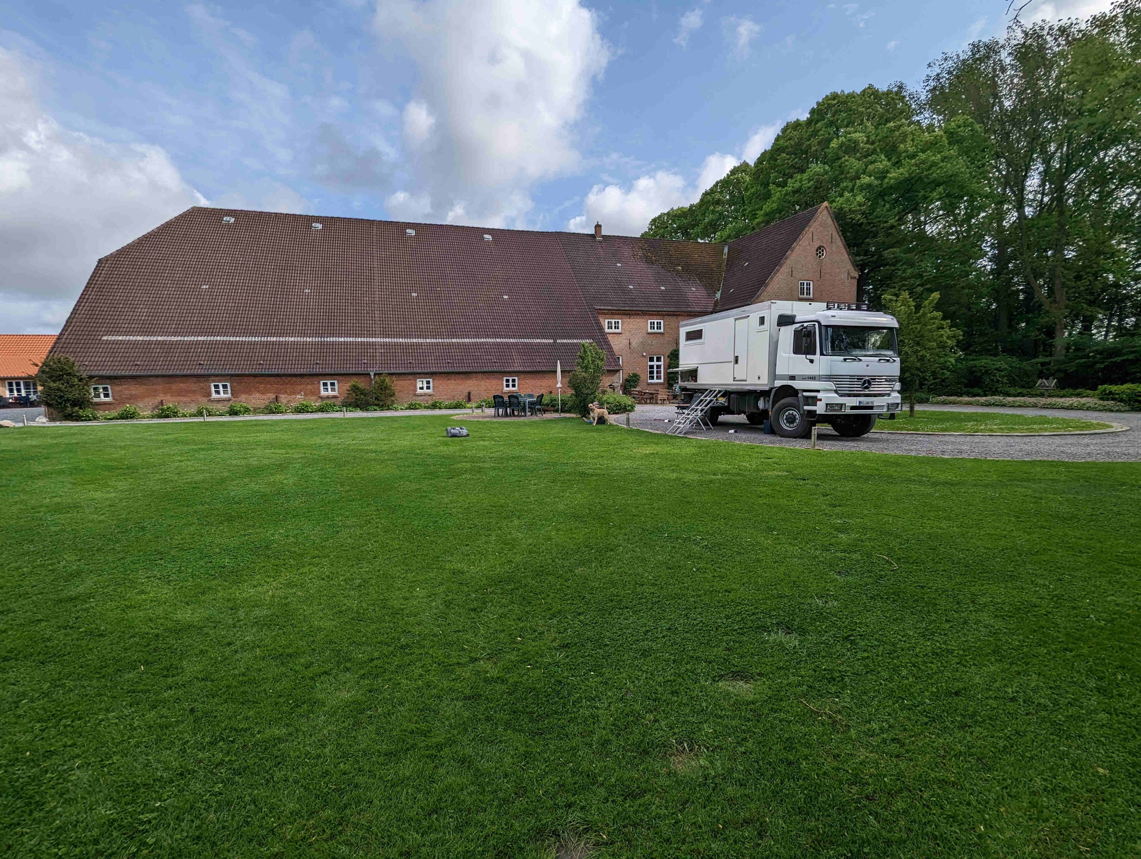

Wir waren mal ne Woche raus.
Erst 3 Tage Butjadingen / Jadebusen, direkt hinterm Deich
auf einem Bauernhof. War sehr ruhig.
Dann weiter nach Nienburg (AMR 2022) auf genau die gleiche Stelle.
Dort war es nicht ruhig aber perfekt.
Wir hatten das enorme Glück, daß wir bei wohnbusse.eu als Gäste
aufgenommen wurden (ca. 80 Busse vor Ort).
2 weitere Forumskollegen waren ebenfalls dort,
viele Grüße an Euch beide. War super Wetter und Stimmung.
Schönes Restwochenende
Roland

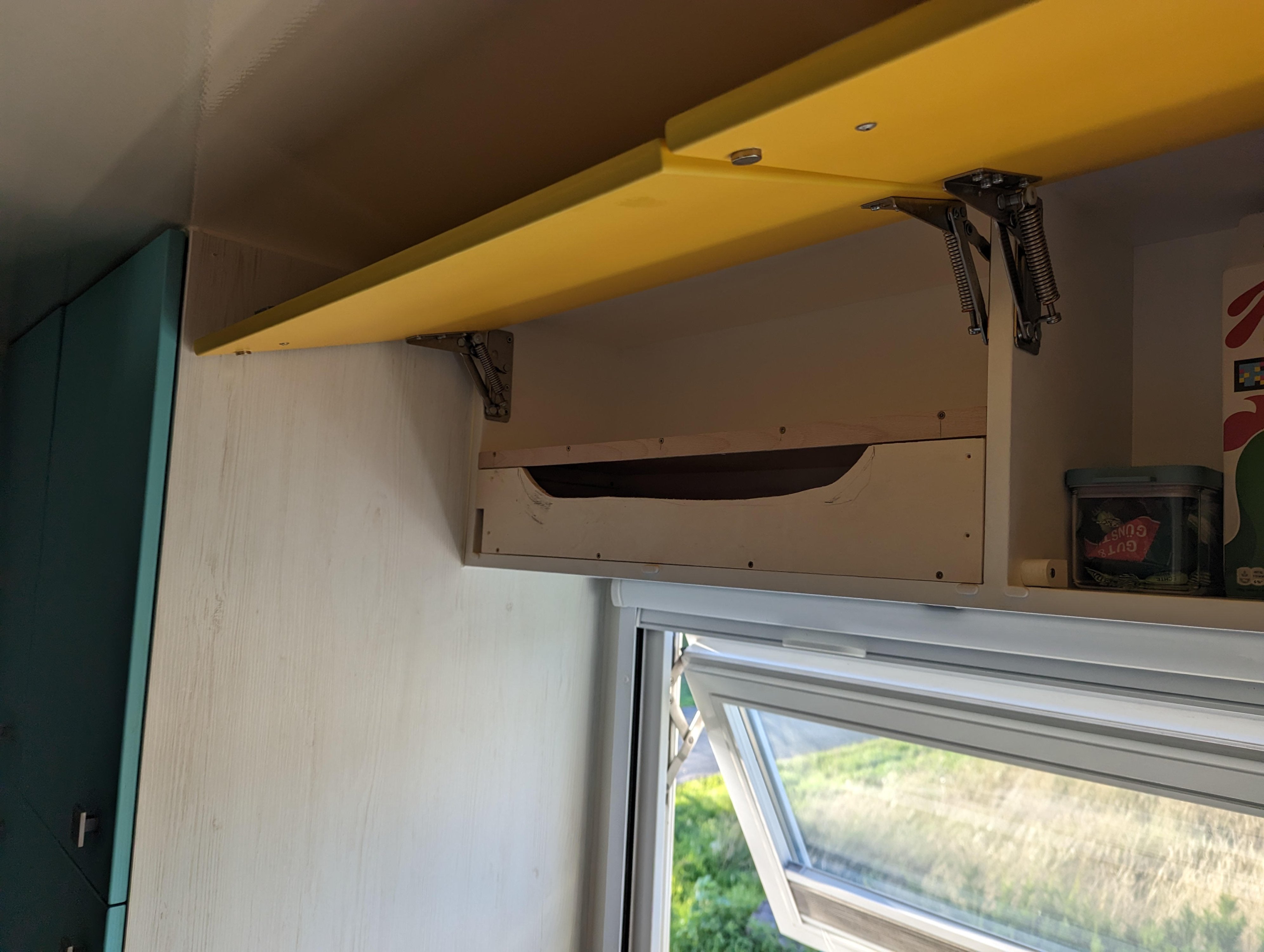

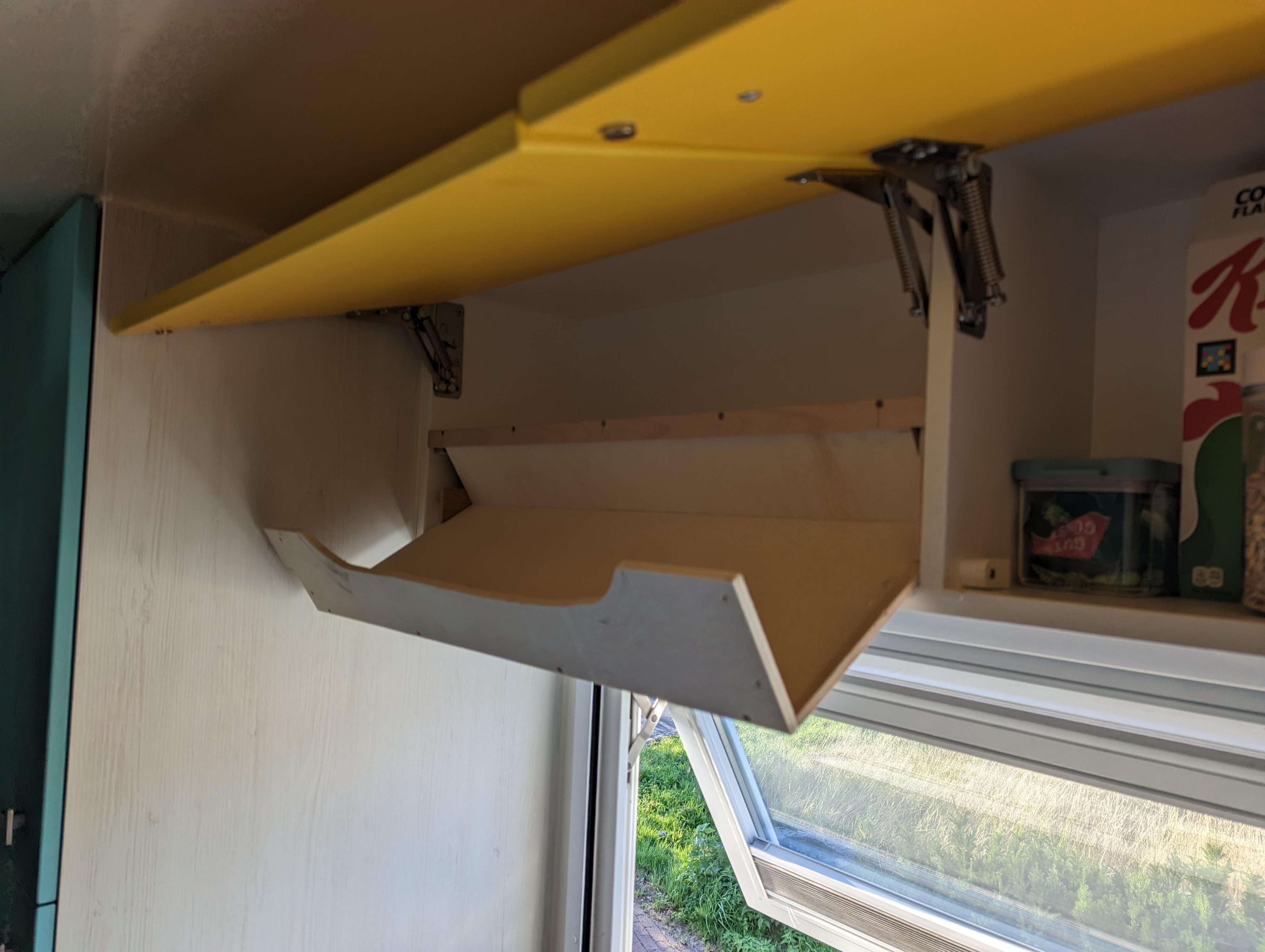

Jetzt ein Update zu den Arbeiten.

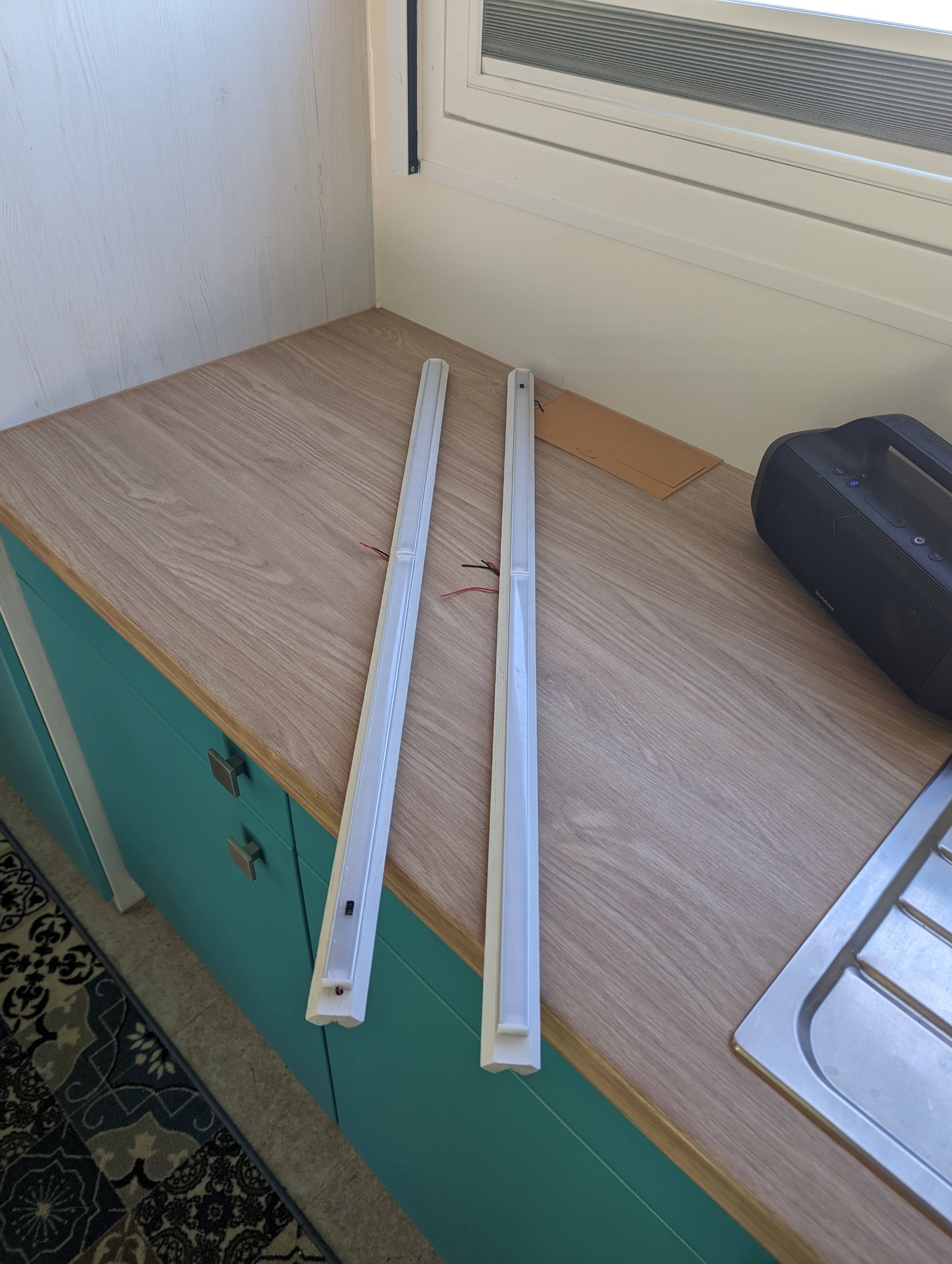

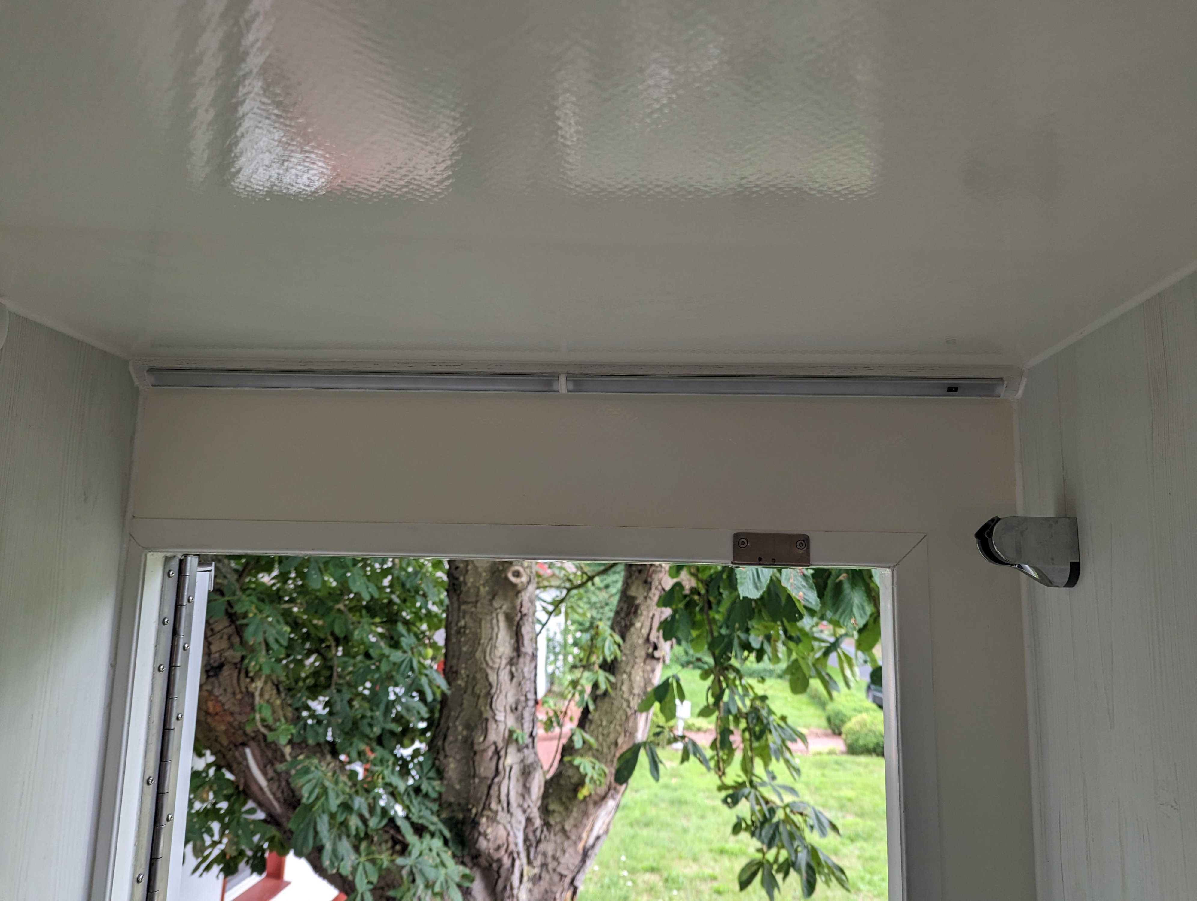

Lüfter Dinette montiert
Dusche vor Montage

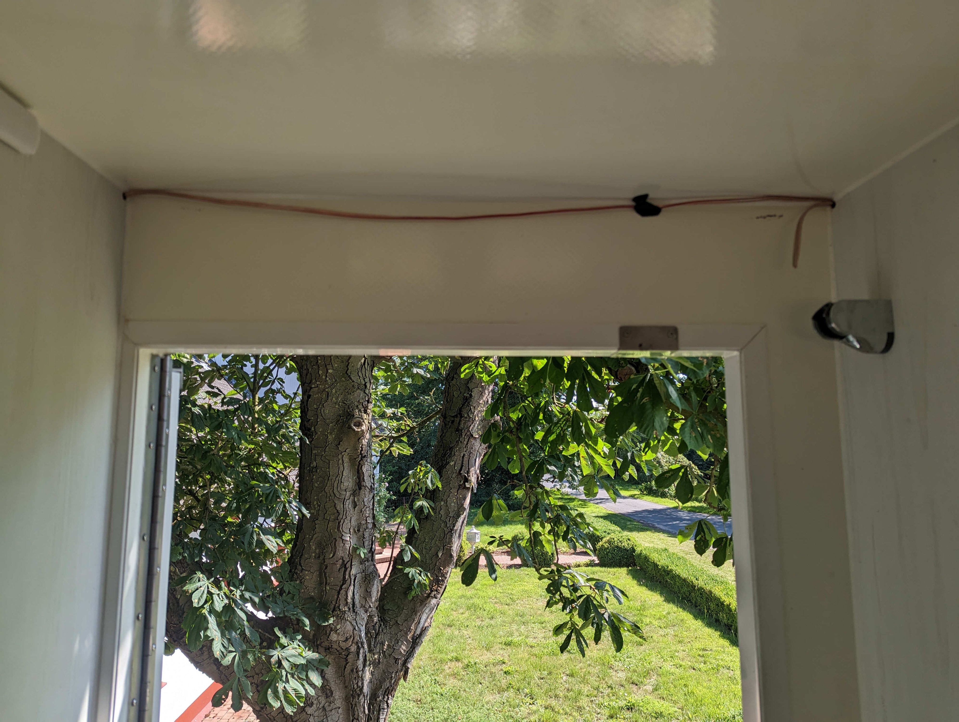

2x2 LED Lampen
Beide Seiten montiert, jetzt genug Licht in der Dusche
Anfang Einlegeböden, Schubladen Oberschrank
Erster Entwurf Küche Oberschrank
Probestück, Schublade soll beim öffnen "herunterfahren"
Bad Einlegeböden fertig
CU

Hallo Roland,
schaut gut aus und die Idee mit dem herausziehbaren 2. Einlagefach im Hängeschrank gefällt mir sehr.
Grüße Hagen
