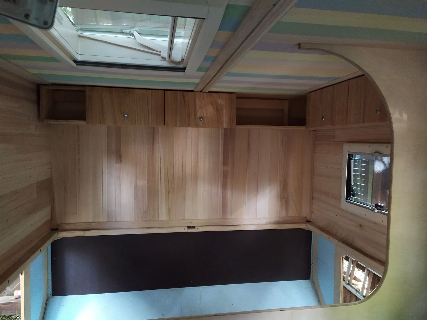

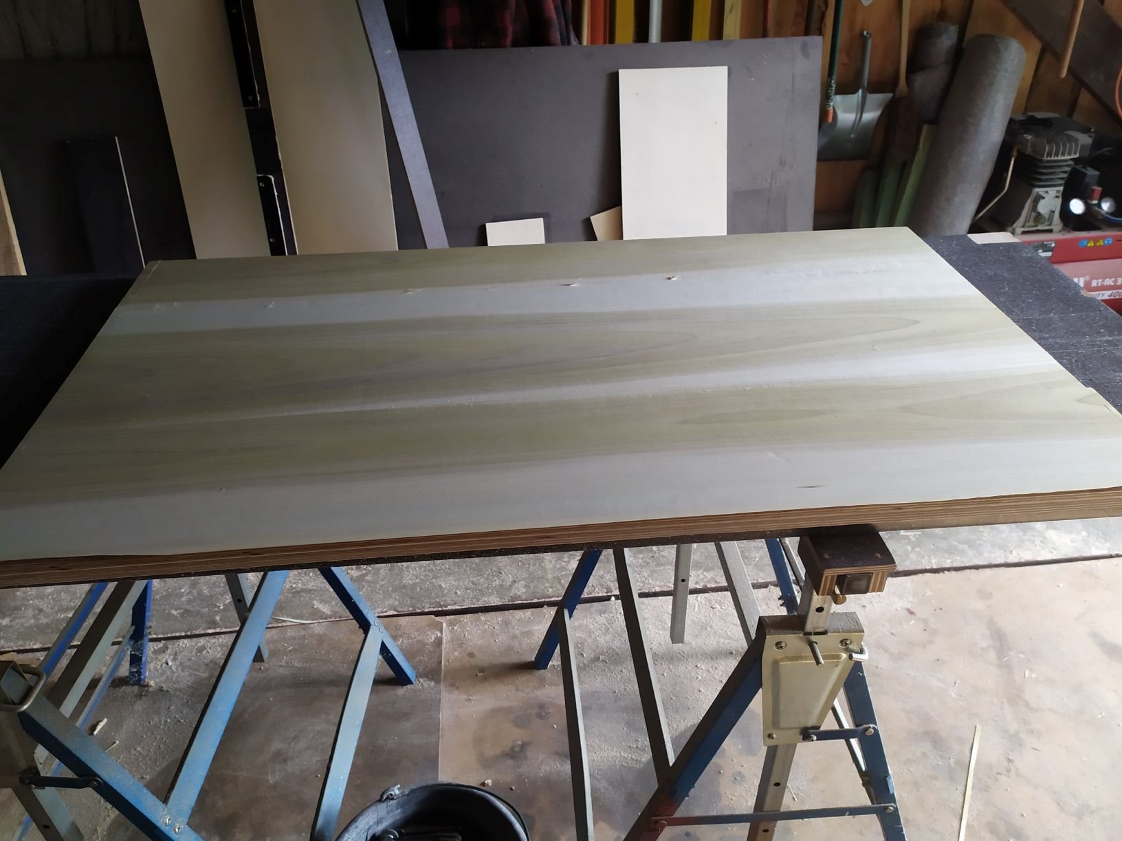

- Tag 27 - 29 24.07.2020

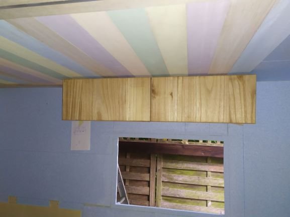

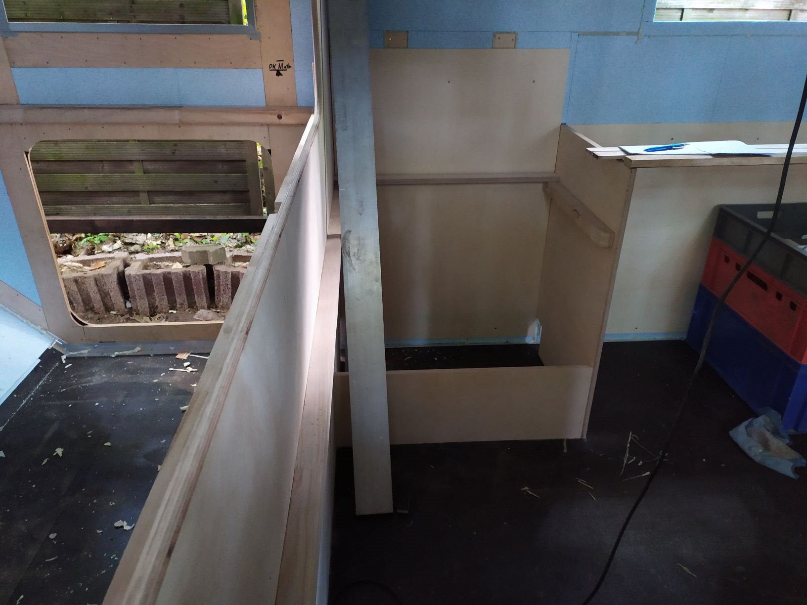

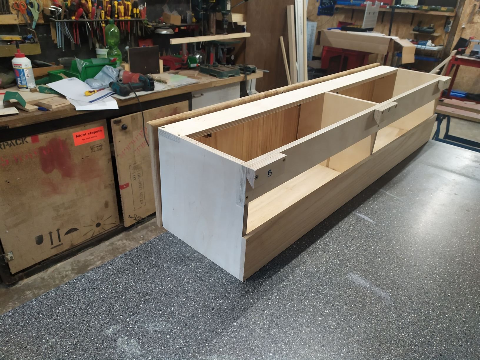

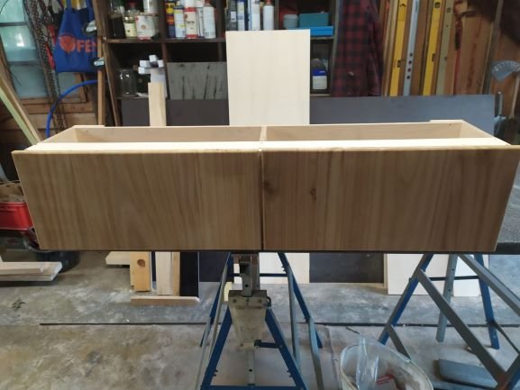

Die letzten Tage war ich schreib- und Fotofaul. Zuerst habe ich noch den Bereich über dem Bett verkleidet und die Decke weitergemacht.
Dann ging es an den ersten Oberschrank. Der Schrank kommt über den Küchenblock und ist soweit fertig. Er wiegt 6,1Kg und es fehlen nur noch die push locks. Rückwand und Deckel sind zur Hinterlüftung nicht geschlossen. Aufgehängt werden die Schränke in auf 45° gesägte Multiplexstreifen die dann ineinander gleiten. Das hat meiner Meinung nach den Vorteil, das sich alles in alle Richtungen bewegen kann. So wurden früher alle Küchenschränke aufgehängt. Ich habe an eine solche Aufnahme an meiner WoMo Wand, Probehalber 60Kg (mehr hatte ich nicht zur Hand) gehängt und es hält.
Für die Oberflächen habe ich folgendes Probehalber an Musterstücken ausprobiert. (alles noch in der Trocknungsphase) Hartwachsöl, Hartöl, Leinöl, Boostlack alles in Farblos. Im Moment tendiere ich zu Bootslack für die Fronten und Hartwachsöl für den Rest mal sehen wie die Oberflächen nach Zwischenschlief zweiter Beschichtung und Trocknung aussieht.

Oschi
Beiträge: 584
Registriert: 2012-09-05 15:22:57
Re: Los geht’s Kabinenbau in Siebdruck
#124 Beitrag von Oschi » 2020-07-24 9:29:35
FRM hat geschrieben:
2020-07-19 18:48:13
... die richtige/ Sinnvolle Größe des Frischwassertanks und dessen Position ... Tank anfertigen zu lassen ... das Gewicht hinten und würde nicht unnötig Platz in der Heckgarage verschenken.
Eine Maßanfertigung ist zwar teurer, macht aber auch mehr Freude, wenn sie perfekt passt. Im Sinne von Autarkie sollte der Tank so groß wie möglich sein, dann hast Du Reserven. Du musst ihn ja nicht immer vollmachen.
Je nach Überhang merkst Du das Gewicht ganz hinten am stärksten. Sowohl positiv, wenn Du bei harter Federung ein eher leichtes Gesamtkonstrukt erreichst, als auch negativ, wenn Dir das Gesamtgewicht aus dem Ruder läuft.
Ich habe meine Wasser-, Gas- und Elektrikinstallation aus Platzgründen (und Mangel an Planung bzw. räumlichem Vorstellungsvermögen) über die ganze Kabinenlänge und -breite verteilt. Das Resultat sind längstmögliche Leitungen ... für die gelegentliche Wartung ist das sehr unschön! Schau, dass Du die Komponenten räumlich zusammen hältst, evtl. mit Zugriff von außen (das schafft Freiheitsgrade beim Innenausbau).
Du machst das schon...
Zuletzt geändert von Oschi am 2020-07-24 10:28:31, insgesamt 2-mal geändert.
hugepanic
Beiträge: 2832
#125 Beitrag von hugepanic » 2020-07-24 9:47:09
Mit dem aufhängen deiner Schränke:
Wenn das Fahrzeug m Bewegung ist, dann rappen doch die Schränke und springen ggf sogar aus derlm Haken.
Selbst für "nur strasse" wäre mir das zuwenig....
Lassie
Beiträge: 4669
Wohnort: Schäbige Alb
#126 Beitrag von Lassie » 2020-07-24 10:13:21

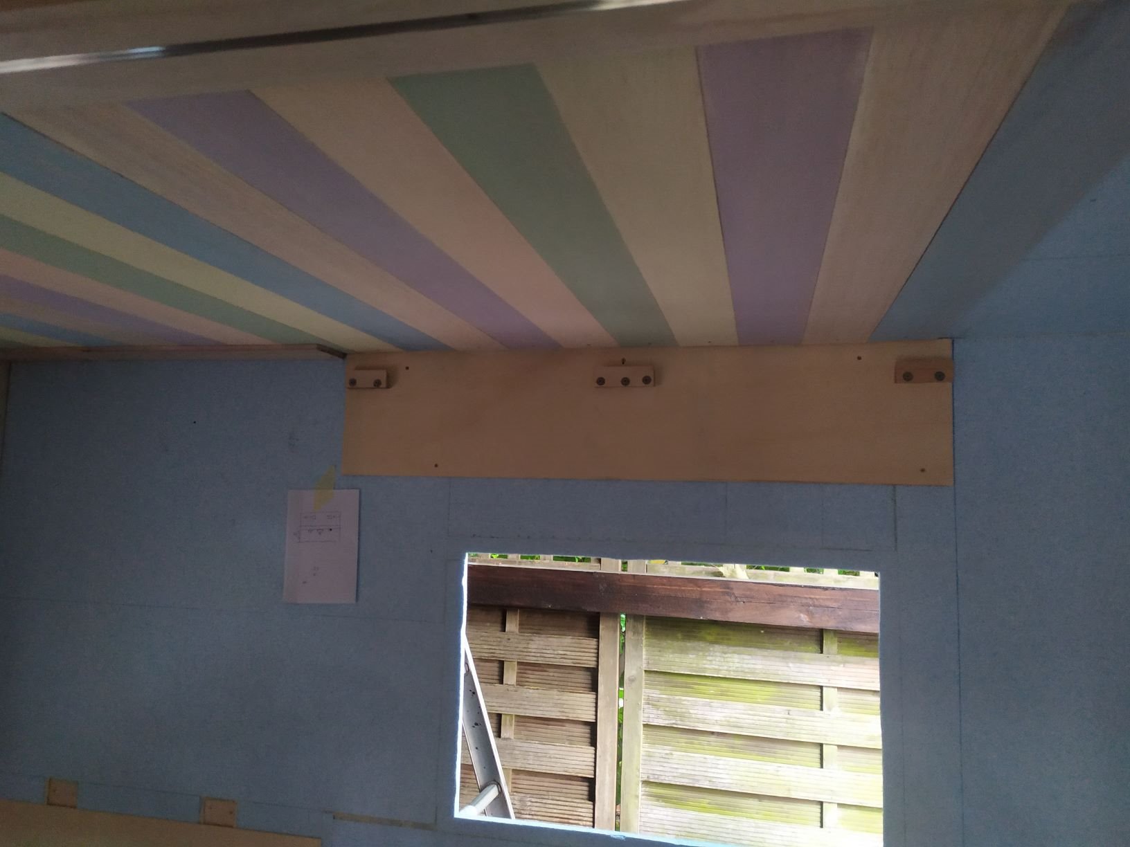

auch von mir die Frage nach dem Sinn der beweglichen Aufhängung von Hängeschränken an 45°-Grad-Leisten. So hab ich meine French-Cleat-Werkzeugwand gebaut, aber nur, weil ich ab und an mal einen Werkzeugträger vom Werktisch im Keller mal hoch in die Garage tragen können möchte. In einer Küche im Haus kann das Sinn machen, um mal dahinter zu streichen, oben zu putzen, etc. Aber in einem Fahrzeug?! Wenn es schon lösbar sein soll, dann geschraubt an entsprechenden Aufhängungen und Verstärkungen.
Ebenso bin ich wie Oschi der Meinung, dass es von Vorteil ist, wenn man Installationen 'themenweise' bündelt und nahe beieinander hat - um eben kurze Leitungen zu haben. So hab ich zB im Mog die komplette Wasserversorgung in einem Schrank, das Gas für den Kocher ist auch maximal kompakt, auch die Stromversorgung ist kompakt in nur einem Schrank untergebracht. Bei einem kleinen Aufbau ist das zugegebenermassen aber einfacher, da die Wege deutlich kürzer sind und man auch vom Bett mal schnell an den Schrank fassen kann um zB das Licht auszuschalten.

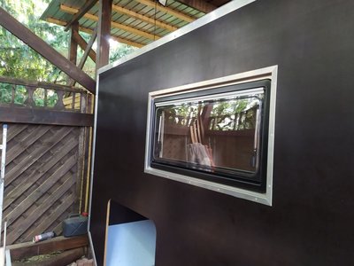

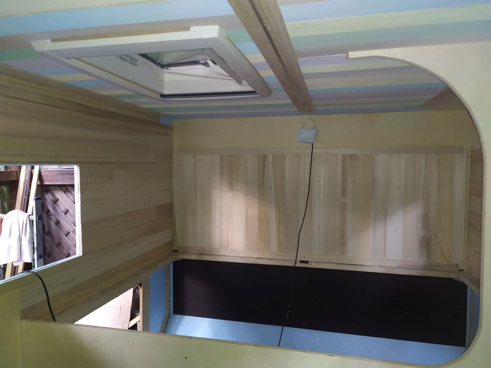

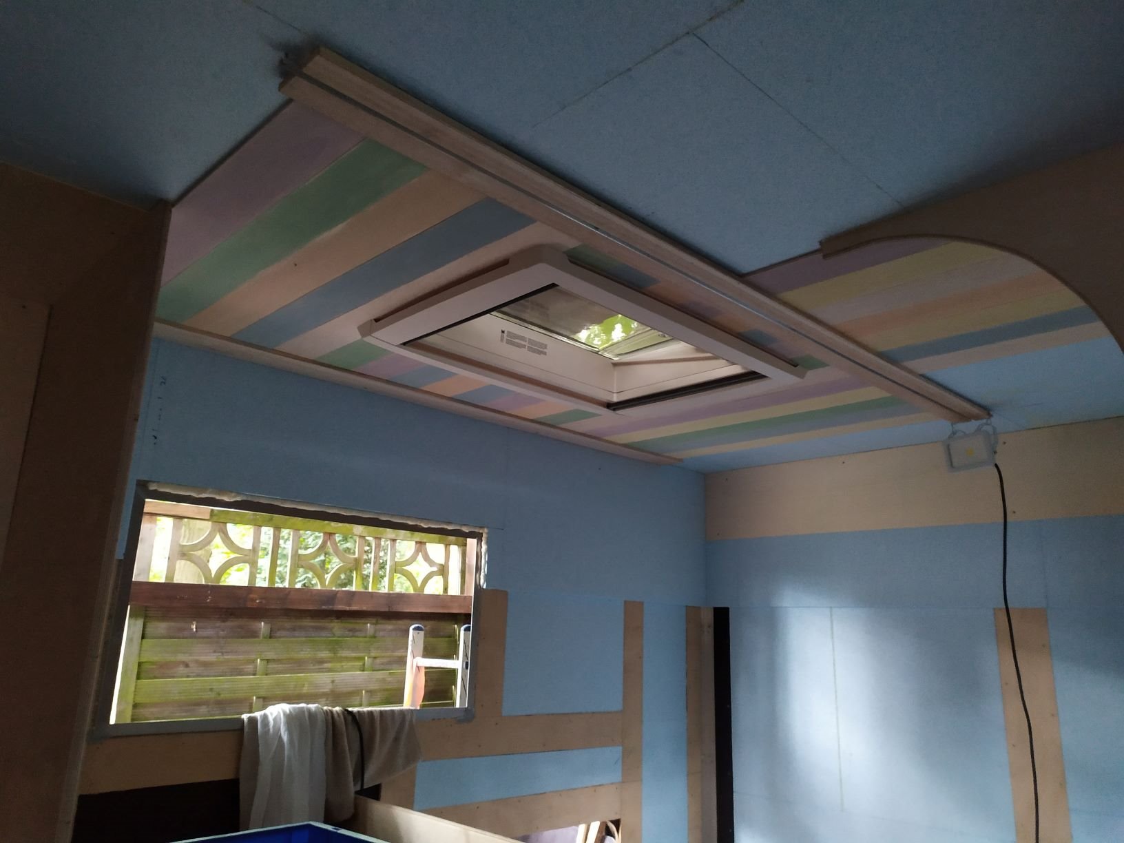

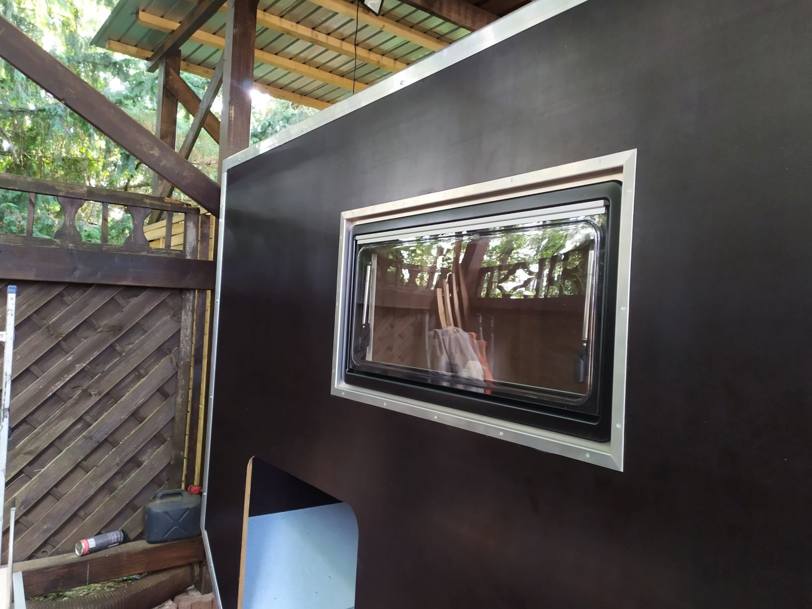

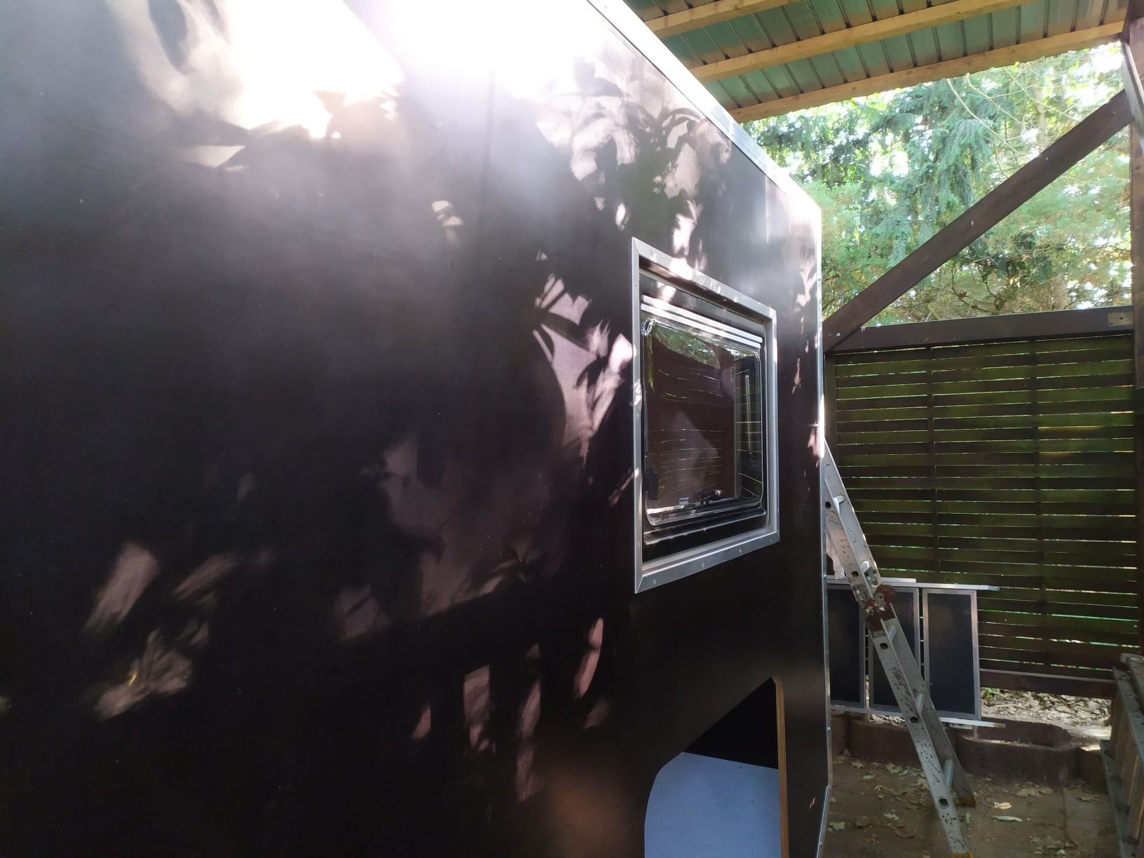

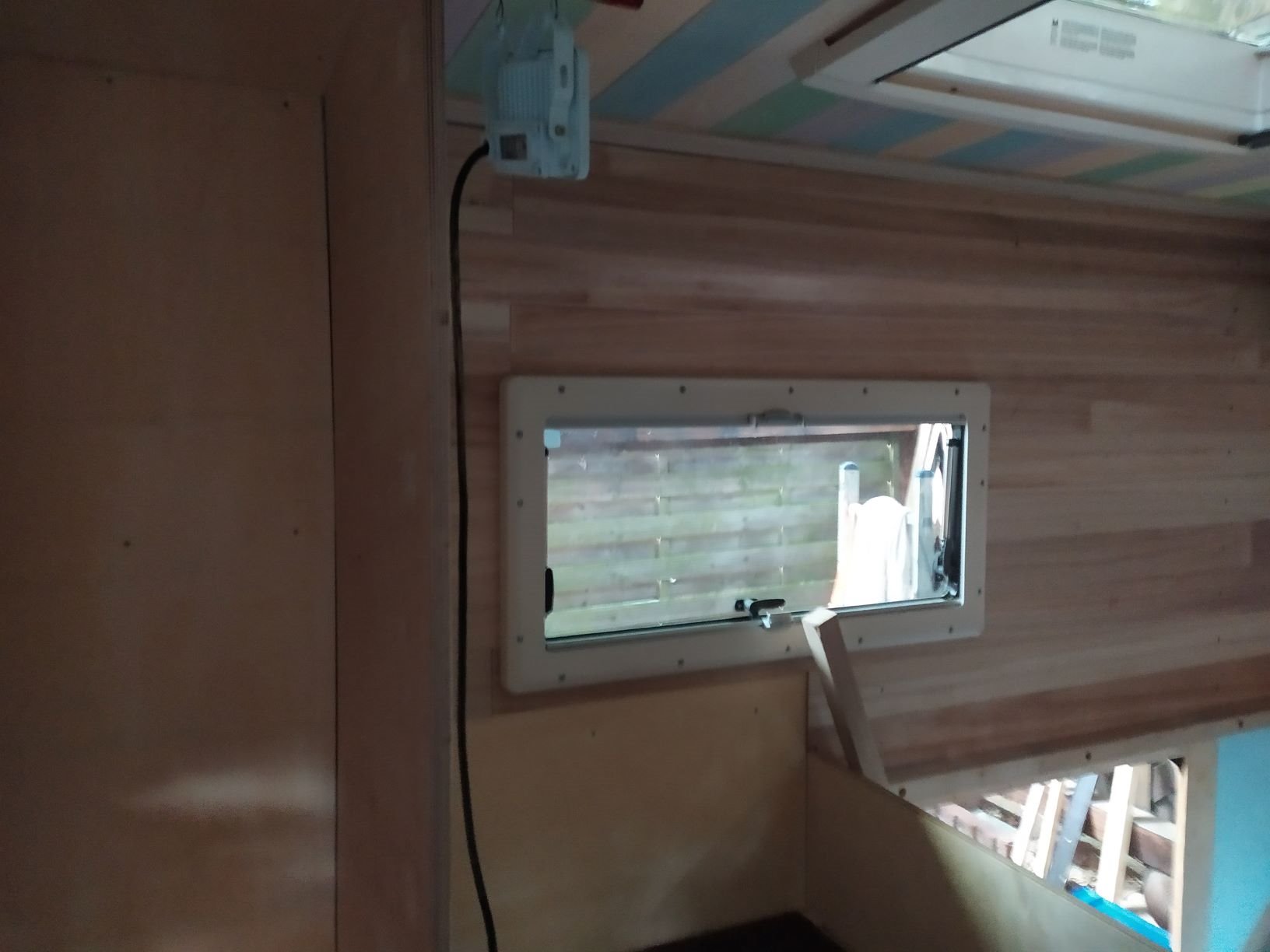

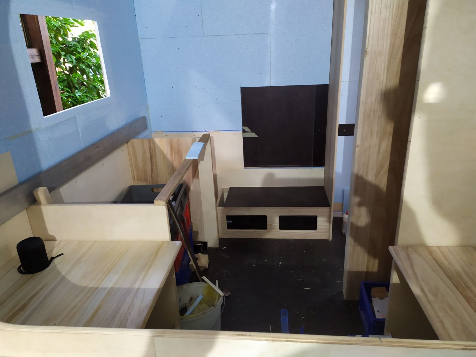

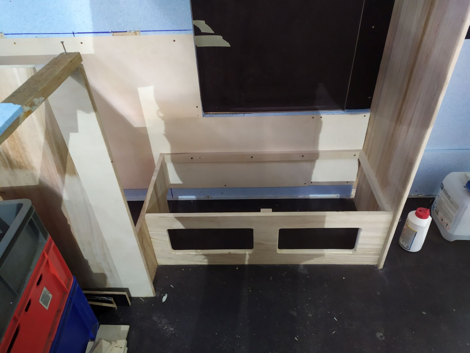

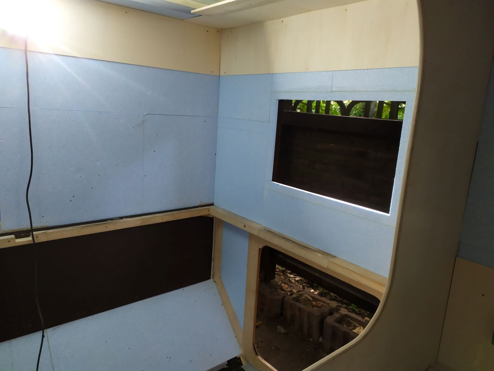

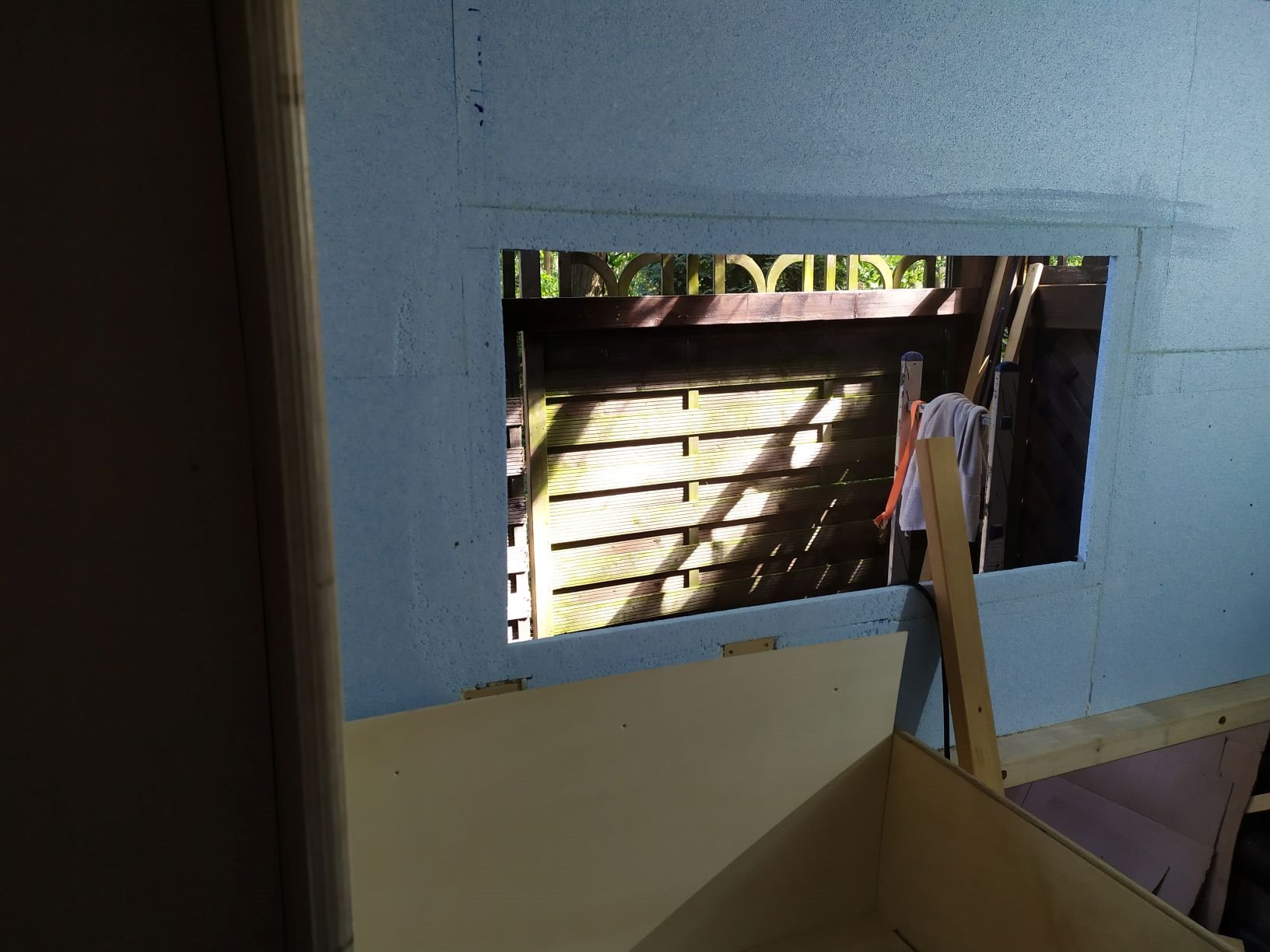

- Tag 30 – 31 02.08.2020

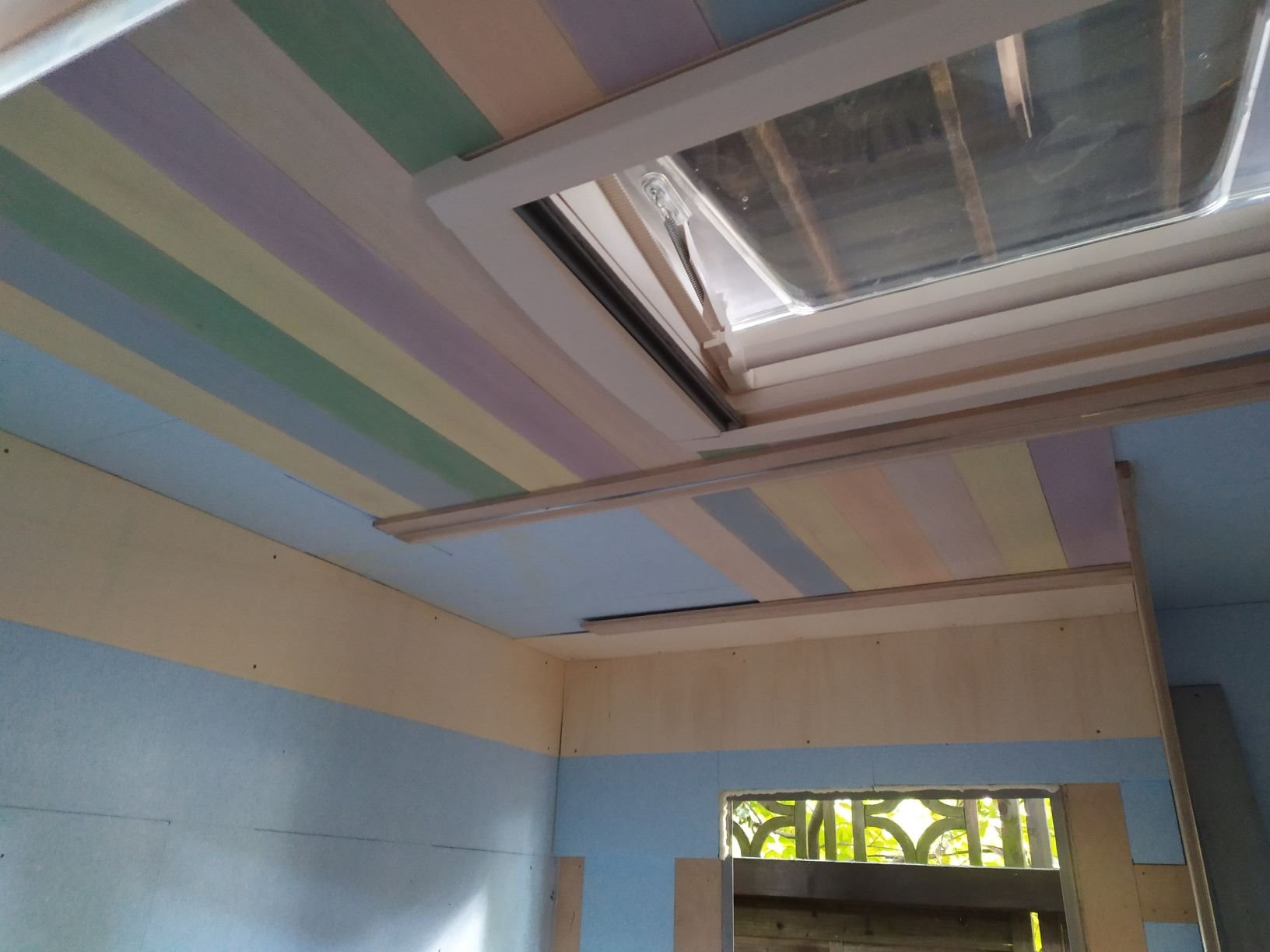

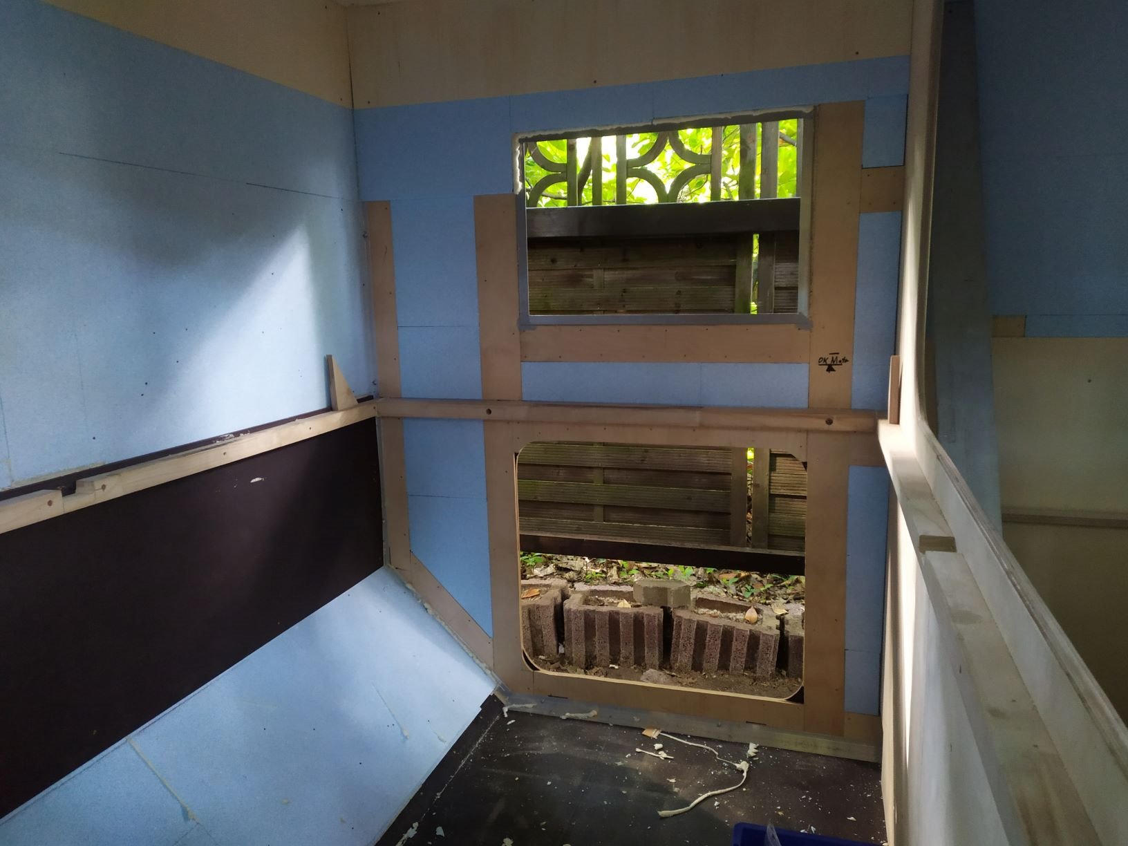

Der Schlafbereich nimmt Formen an. Beide Fenster sind eingebaut und die Oberschränke sind fertig und hängen.
Außerdem habe ich die Küchenarbeitsplatte furniert.
Ansonsten bin ich mit der Wasser- und Stromplanung zugange. Ich hatte mich auf zwei 105 Liter Tanks (70x30x50cm) eingeschossen, die jetzt leider nicht mehr lieferbar sind. Auch die Frage ob ich die Starterbatterien in den Aufbau hole und den Batteriekasten für die Dieselheizung nutze beschäftigt mich gerade. Das hätte in meinen Augen den Vorteil das ich kein Thema mit den Geräuschen, Dieselgeruch, der Frisch- und Verbrennungsluft hätte. Eure Meinungen dazu sind herzlich willkommen.
TRM 2000
Fahrgestell fertig

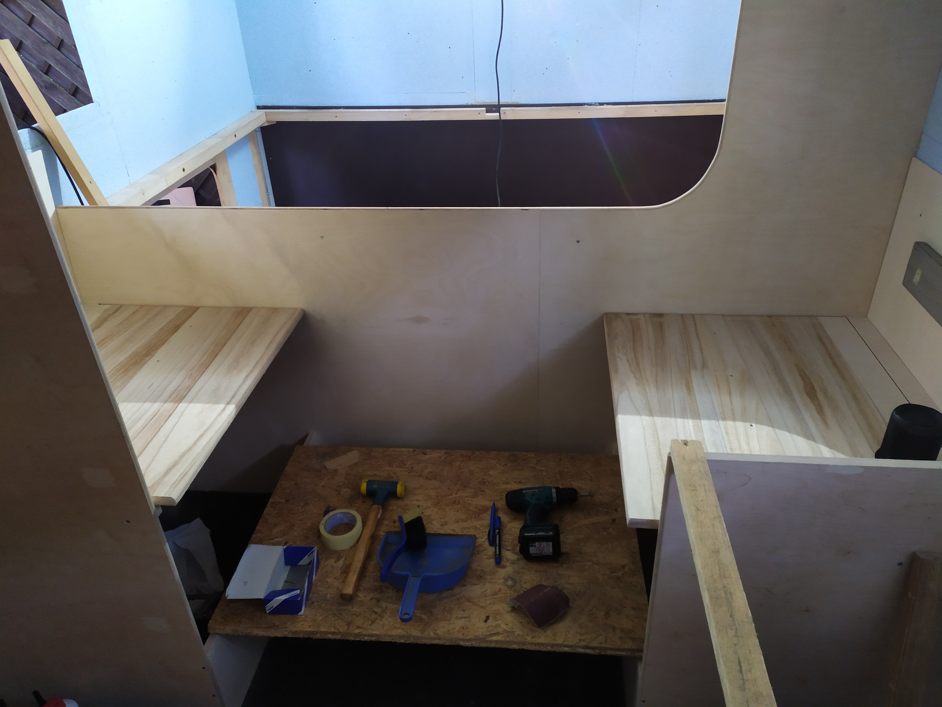

Wie dick sollte die Sperrholzplatte als Auflage des Frolibettsystems sein?
Matratzengröße 140x200cm, Auflage für die Holzplatte rundherum 4-6cm In der Mitte quer eine Auflage von 4cm.
Ist Pappelsperrholz die Richtige Wahl? Leichte stabile Alternativen?
Über Antworten würde ich mich freuen da ich das Holz gerne bestellen würde da es in der kommenden Woche weitergehen soll.

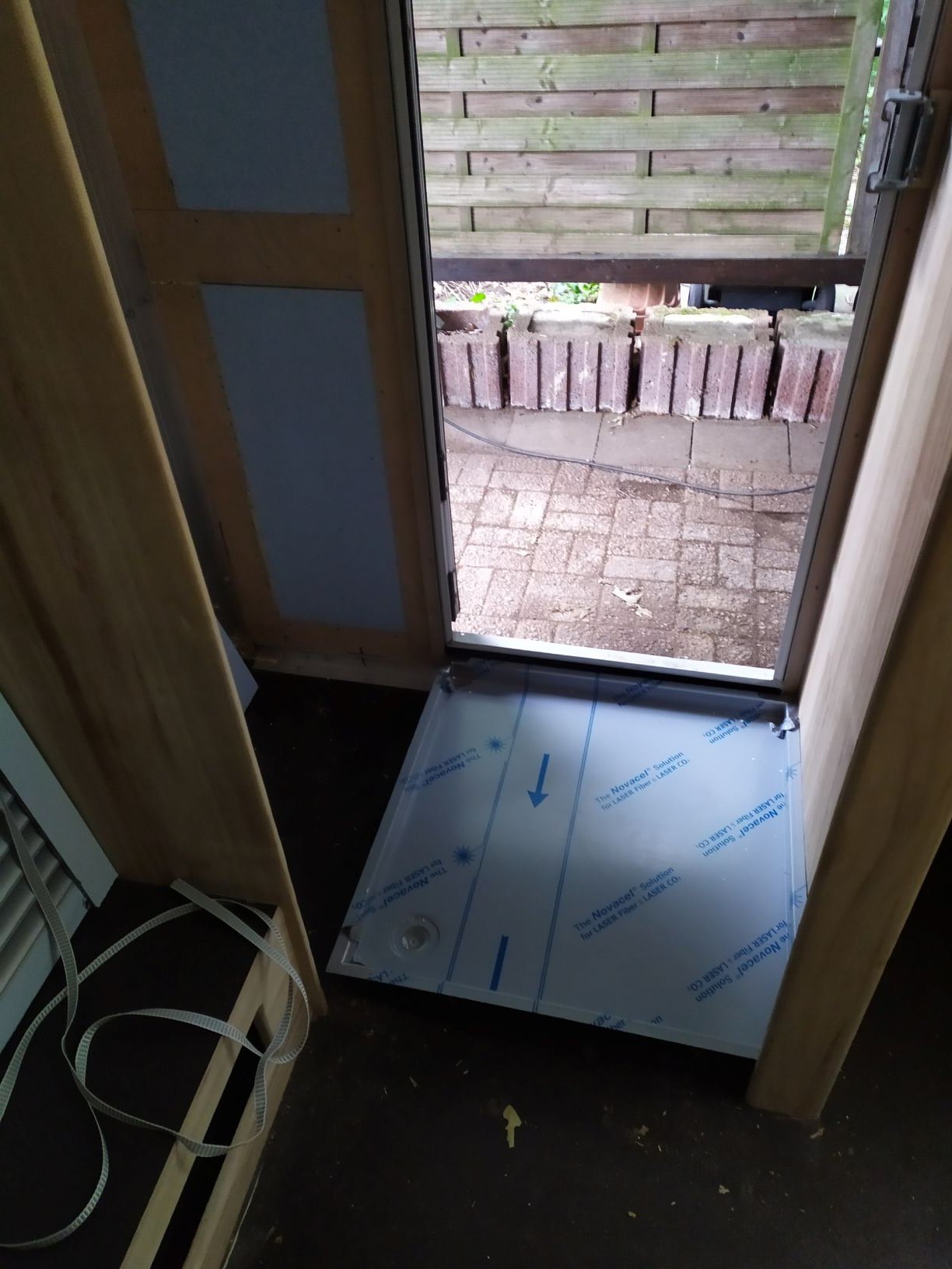

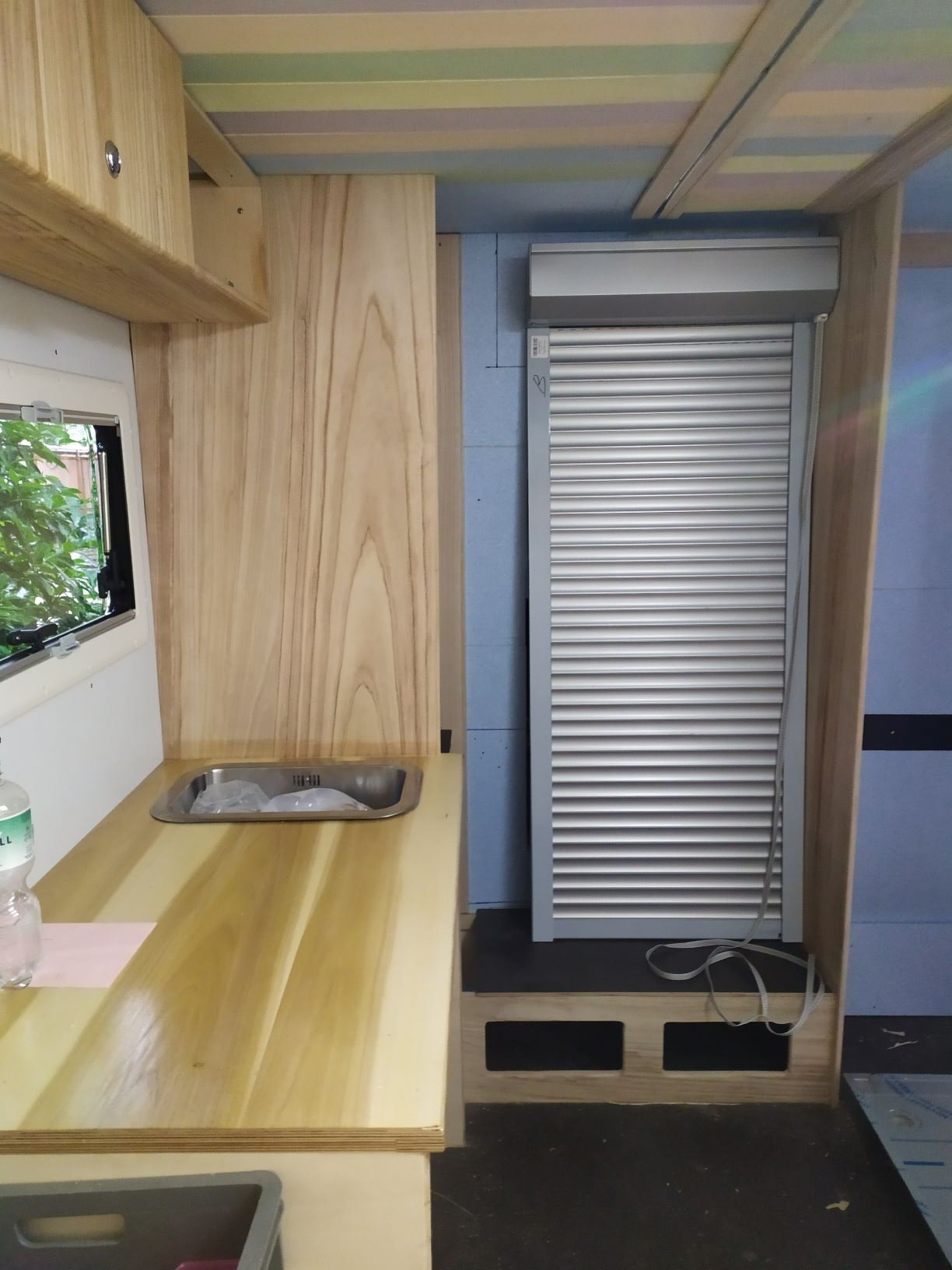

Da im Moment Beruflich alles drunter und drüber geht, geht es nur in kleineren Schritten voran. Folgendes habe ich in den letzten Tagen so gemacht. Die Stehwand zum Kühlschrank, den Spülenausschnitt, die restliche Seitenwandverkleidung (im Küchenbereich mit Diabond soll noch beklebt werden).
Geliefert wurde in der Zwischenzeit die Duschtasse und das Rollo für den Kabinendurchgang.
Außerdem sollen meine 200AH LiFePo nun endlich in Europa und auf dem Weg zu mir sein. Ab der kommenden Woche soll es weitergehen. Aktl. beschäftigt mich auch wie / womit ich die Kabine auf den LKW bekommen soll.

tolles Detail mit dem Rollo vor dem Durchgang!

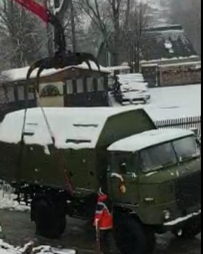

querys
Beiträge: 1468
Wohnort: Rösrath
#143 Beitrag von querys » 2020-08-20 6:44:02
2020-08-19 21:24:47

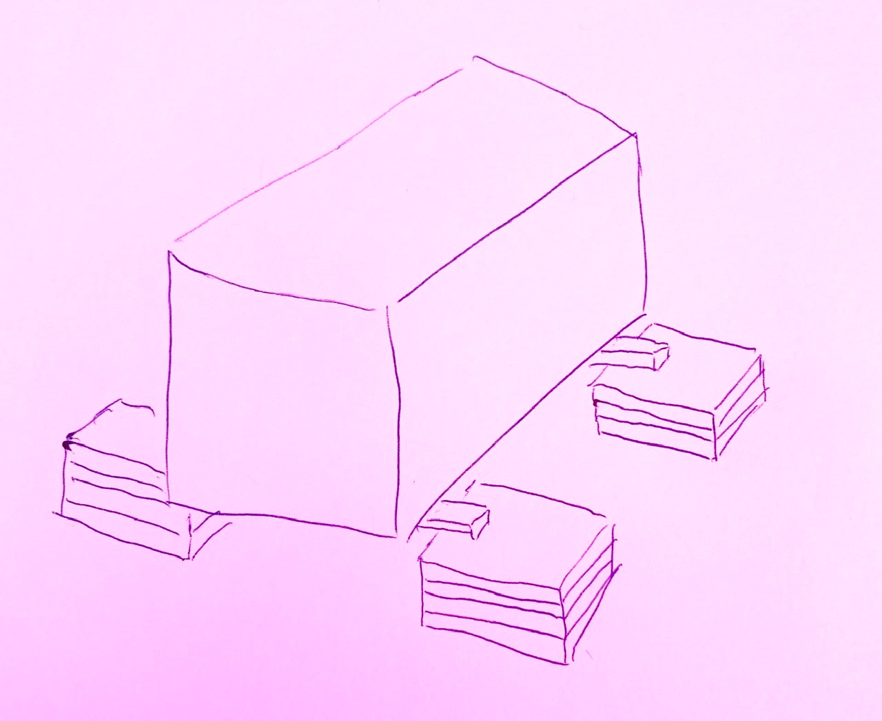

Solche Überlegungen habe ich auch schon gemacht. Ideal wäre Gabelstapler (hab ich aber nicht). Alternativ kam mir "Hochbocken mit Wagenhebern" in den Sinn. Aber wieder verworfen, weil doch zu wackelig.
Deshalb andere Überlegungen:
- Bei einem Baustoffhändler fragen, ob der eine Tour in der Nähe hat und ob er Lust hätte meine Kabine auf den Wagen zu heben.
- Bei einem Autoabschleppunternehmen fragen.
- Die Firma die Straße runter fragen, ob die einen Gabelstapler haben.

Bustreter
Beiträge: 4400
Wohnort: Bayern
#144 Beitrag von Bustreter » 2020-08-20 8:07:17
Die Kabine steht doch in einer Halle..(schaut soaus).kannst du da reinfahren?
Hänge das ding an die Decke....2 gescheite Kettenzüge....geht prima.

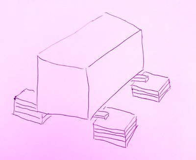

meggmann
Beiträge: 8871
Wohnort: Hückeswagen
#145 Beitrag von meggmann » 2020-08-20 8:12:40
Ich mach das immer mit Stapeln Europaletten, 2 Querbalken und einer Stockwinde. Dauert halt was, sich von Lage zu Lage vorzuarbeiten aber es geht halt nix kaputt.
Beim Anheben mit Kran, Kettenzug, etc hätte ich Angst gehabt den LAK zu Umschlingen und ein entsprechendes H (keine Ahnung wie man diese Stahlgestelle nennt damit man aussermittig anschlagen kann) hatte ich auch nicht.
Meine Methode ist halt was mühsam aber dafür schön kontrolliert.
Wenn man hoch genug ist drunten fahren und auf den Rahmen absetzen....

moin,
du kannst auch mal bei deiner örtlichen feuerwehr fragen ob die lust haben mit ihrem kranwagen eine übung zu machen und deinen koffer aufzusetzen, da haben dann alle was davon :spiel:
grüße, alex

PirateBretz hat geschrieben:
2020-08-20 10:32:22
moin,
grüße, alex
Oder auch ohne Kranwagen - Hebekissen (Hat jede Größere Feuerwehr heutzutage) und Paletten-Lösung ergibt auch eine schöne Übung und dir ist geholfen!
Die Angst mit umschlingen und zerdrücken hatte ich auch. Wir haben unseren LAK dann mit einem Holzkran abgesetzt. Die Zange ist fast 2,5m breit. 2 Bergegurte und Kettengehänge und das ging wunderbar. Sorry für die schlechte Bildqualität, ich hoffe, das Prinzip ist erkennbar...
2020_08_20 000132.jpg (22.36 KiB) 7518 mal betrachtet
meggmann
Beiträge: 8871
#150 Beitrag von meggmann » 2020-08-20 15:38:54
Damit hätte ich auch keine Angst gehabt.
