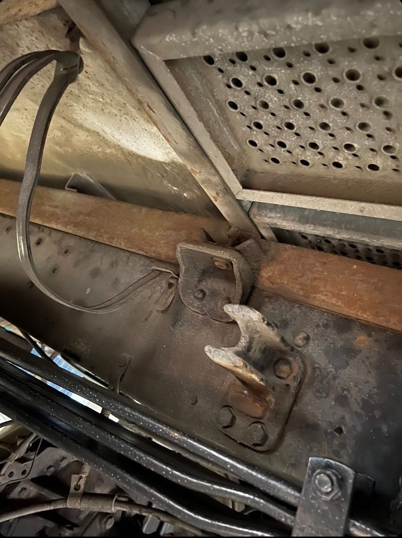

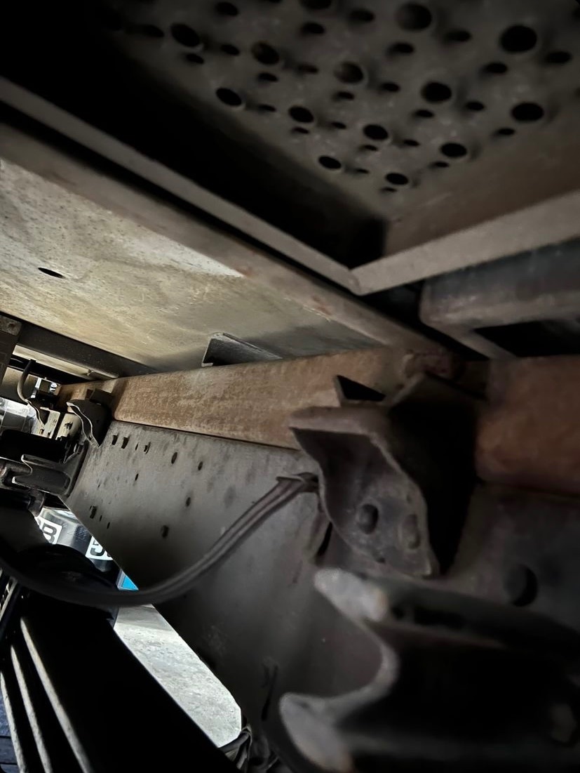

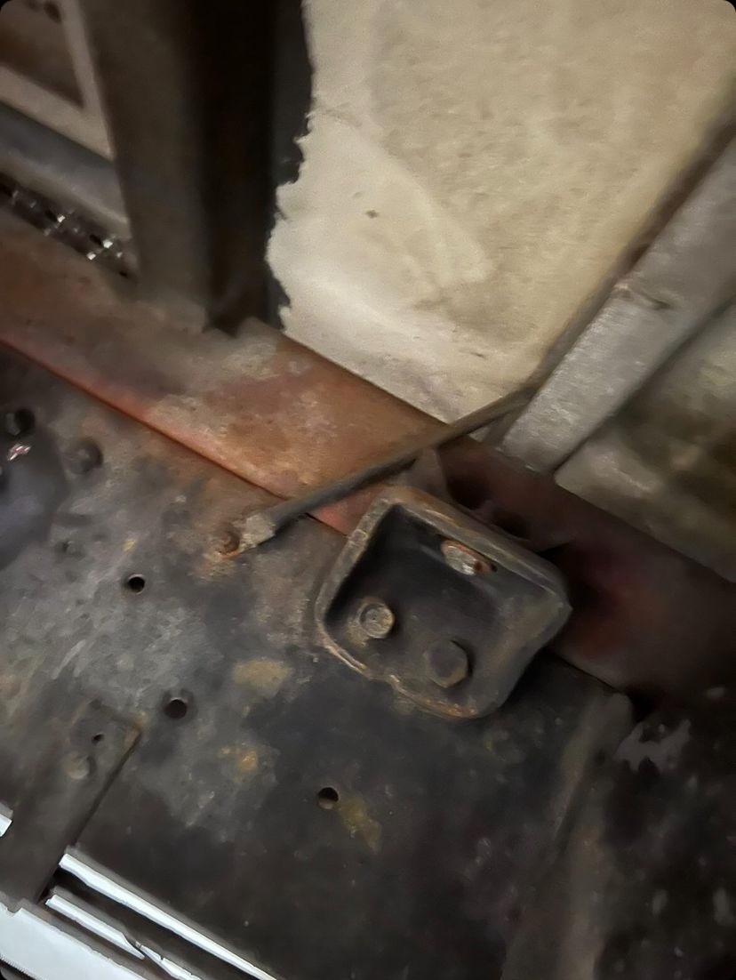

So! War jetzt mal Bilder machen!
Wie Ihr sehen könnt, ist der Aufbau komplett mit dem Rahmen verschraubt. Da der bisher noch keine Probleme hat, ist dieser wohl extrem verwindungsweich!
Das war doch recht überraschend für mich.

Solch eine Aufbaubefestigung habe ich schon einmal gesehen.
War damals auch ein heißes Thema hier im Forum.
Da sind die kurzen Schrauben in den Schwalben regelmäßig gebrochen und mußten ersetzt werden.
Und das war kein Teilintegrierter ...

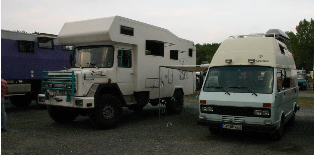

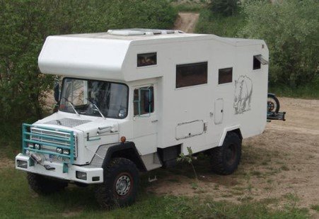

ich würde vorsichtig behaupten, dass der Magirus auf dem 2. Bild nicht von Bocklet gebaut wurde.
Er sieht mir sehr verdächtig nach dem ehemaligen Fahrzeug von unseren Freunden aus. Einzig der Bullenfänger und die Lichter sind etwas anders. Aber selbst das Fahrrad sieht man am Heck.
Fakt ist: Das Auto auf meinem Foto ist von Ormocar gebaut worden. Leider kann ich keie Details zur Aufbaulagerung nennen. Das Fahrzueg wurde 2008 oder 2009 verkauft.
Desweiteren kann ich Pirx nur zustimmen. Entweder man muss Hülsen verwenden oder Tellerfedern. So verschraubt ist nur die Frage der Zeit bis die Schrauben brechen!

Hi Chris,HildeEVO hat geschrieben: ↑2022-04-10 21:38:40Hi Mike,
Grüße Chris
das ist das Fahrzeug. Bin mir auch ziemlich sicher. Also Ormocar und nicht Bocklet. Aber immerhin wissen wir, dass das Fahrzeug ja schon recht alt ist und immer noch keine Schäden hat. Zumindest der derzeitige Besitzer hat es jetzt drei Jahre und war tatsächlich schon im Gelände. Wäre es vielleicht möglich, irgendwie mit deinen Freunden in Kontakt zu treten?
Gruß Mike
