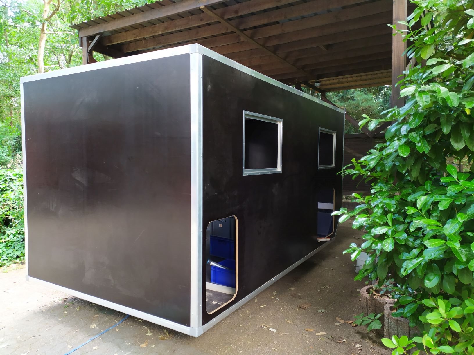

Hallo Zusammen,
hier die aktl. Gewichtsaufnahme:
Dach 95
Boden 105
Vorne 45
Seitenteil 55
Seitenteil 50
Rückwand oben 38
Rückwand unten 18
Total 406 Kg
Das Gewicht der einzelnen Platten ist teilweise ein wenig verzerrt in Abhängigkeit davon ob Alu Profile dran oder nicht. (Montagereihenfolge)
Warum Stahl würde mich auch Interessieren.
Gruß Frank
Dach 95
Boden 105
Vorne 45
Seitenteil 55
Seitenteil 50
Rückwand oben 38
Rückwand unten 18
Total 406 Kg
Gruß Frank

- Tag 14 17.06.2020
Da heute die Schrauben gekommen sind habe ich eben schnell noch die untere Rückwand montiert. Morgen soll die Dachluke und die letzte Stauraumklappe noch kommen dann kämen am Wochenende die letzten Ausschnitte in die Kabine.

@ Frank,
kümmere dich gut um die Schraubenlöcher und Schnittkanten.
Siebddruckplatte gammelt schneller weg als dir lieb ist!
Auch die glatten Aussenseiten sind, gerade auf dem Dach wo Feuchtigkeit steht, anfällig und irgendwann fangen die Sperrholzlagen an aufzuquellen.
Die Platte saugt sich mit Feuchtigkeit voll wie ein Schwamm und wird komplett instabil obwohl sie von aussen betrachtet nicht sio schlecht aussieht.
Folie oder Fugen-Versiegelung und vernünftiger Lack sollten drauf.
Versiegele auch dringend die ganzen offenen Schnittkannten, bevor du da Türen, Fenster oder Klappen einbaust....
Re: Los geht’s Kabinenbau in Siebdruck
Hi Oli,
Danke für die Tipps,
alle Schnittkanten sind dreifach mit Bootslack versiegelt.
Der Übergang zum Profil wird noch versiegelt und die durchgehenden Schrauben hoffe ich allesamt durch den PU Kleber geschraubt zu haben.
Wir werden sehen.
Noch mal Danke alle Tipps und Anmerkungen sind herzlich willkommen.
Wir werden sehen.

- Tag 15 20.06.2020
Heute sind dann endlich die letzte Strauraumklappe (Gaskasten) und die große Dachluke gekommen. Die Löcher sind geschnitten und die Verstärkungen vorbereitet und zum Teil schon angebracht. Außerdem habe ich noch alle Alu Z-Winkel für die Fenster geschnitten und gebohrt, die sollen morgen montiert werden.

- Tag 16 21.06.2020
Heute habe ich die Alu Z-Winkel verschraubt und verklebt. Danach dann noch die Türe eingebaut, die wird dann später zusammen mit Klappen zusammen lackiert.
Jetzt muss ich erstmal in Ruhe die weitere Reihenfolge überlegen. Wasser, Strom, Heizung Möbel…….
